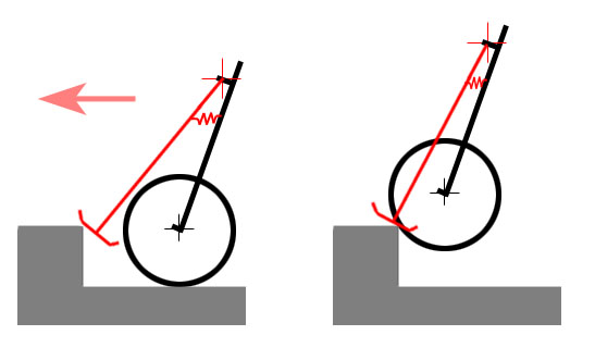

Кстати, задумывался о пневмо-подскоке для переднего колеса (как у "танцующих" тачек). Или вот о такой хрени:
- фактически, это сектор колеса большего диаметра для "перешагивания"

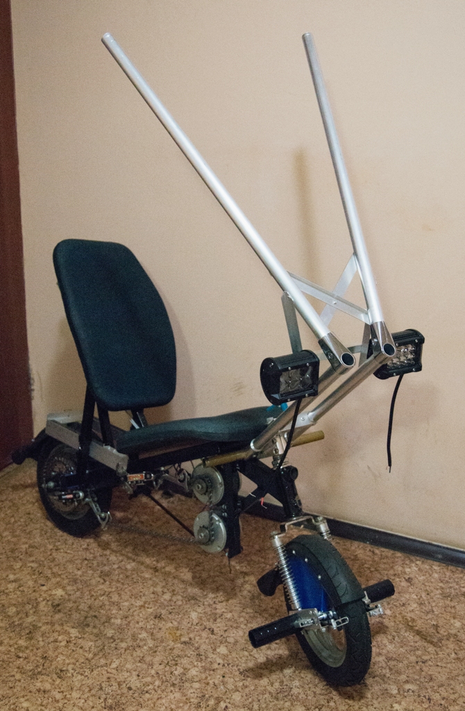

Ну вот, не прошло и года. Собрался с духом и установил поперечину с фарами:

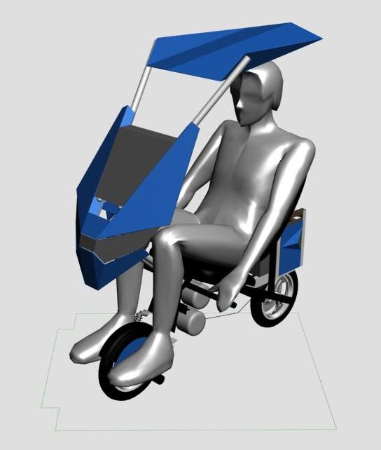

От их положения зависит лицо - так что это, можно сказать, экстерьерный рубикон (а внешность для меня, дизайнера-фрилансера, очень важна). Будет выглядеть примерно так:
Лобовое стекло планируется откидным, основную часть его составит вращающийся прозрачный диск. Это позволит сделать всё из поликарбоната: не будет дворника и царапин от него, к тому же при вращении любые дефекты "исчезают". Капли будут сбрасываться центробежной силой - надо только спроектировать бортик (не обрызгивать же прохожих!) А когда нет осадков - то и стекло не нужно: приятнее смотреть через воздух, поэтому откидное.

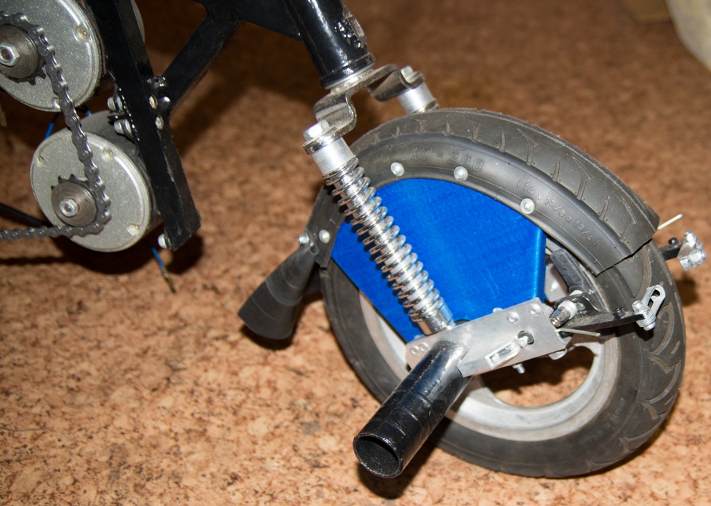

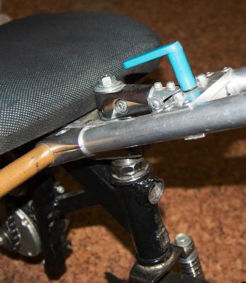

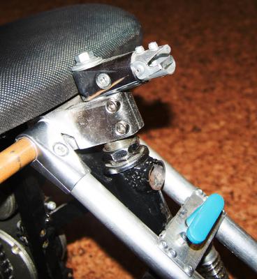

Передний щиток и резервный тормоз:
Замок, благодаря которому откидывается "погодный щит", облегчая посадку: очень экономно и достаточно прочно.

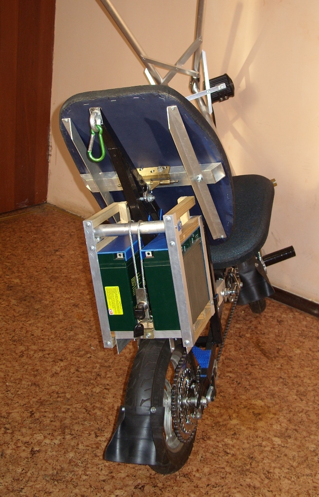

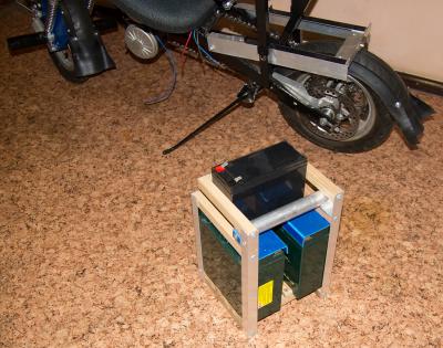

Акки в положениях для переноски и для поездки:

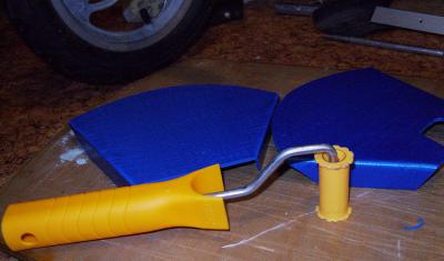

Детали из вспененного пластика (плотность раза в 2 меньше, чем у сплошного, толщина 3 мм) с накатанным рельефом и валик для накатки. Рельеф нужен, чтобы скрывать царапины: материал очень удобный, но не очень твёрдый.

Долгострой близок к завершению. Это фотка годичной давности, с тех пор он ещё немного продвинулся)
Сильно урезал осетра, отказавшись от крыши.  От нижнего руля тоже отказался, чтобы проще было толкать коня на лестницу, например.
