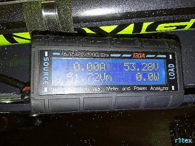

Вот какие показатели на ваттметре после поездки:
Пик Ампер - 12,36А
Пик Ватт - 649,7Вт
Потреблённые Ач - 2,8Ач
Потреблённые Ватты - 133,2Вт
Просадка по вольтажу - до 51,72В

Какова скорость хх и макс скорость на дороге?
Для такого мотора 15А - немного и можно раза в полтора увеличивать: или подлудить шунт или перепаять делитель после него.

Говорите 15А не много, а я переживал, что спалю его от поданных мной 600+Вт, значит все хорошо :)

У Вас 12.4А был максимальный. Надо определиться со скоростью и тогда можно будет про изменение тока решать. Попробуйте ещё в какую-нибудь горку подлиннее посмотреть скорость. По смартфону, если в нём жпс настоящий, очень даже нормально скорость измерять.

У меня контроллер может вливать максимум 650 Вт, а средний показатель 500Вт, движок при этом после затяжной езды еле теплый.

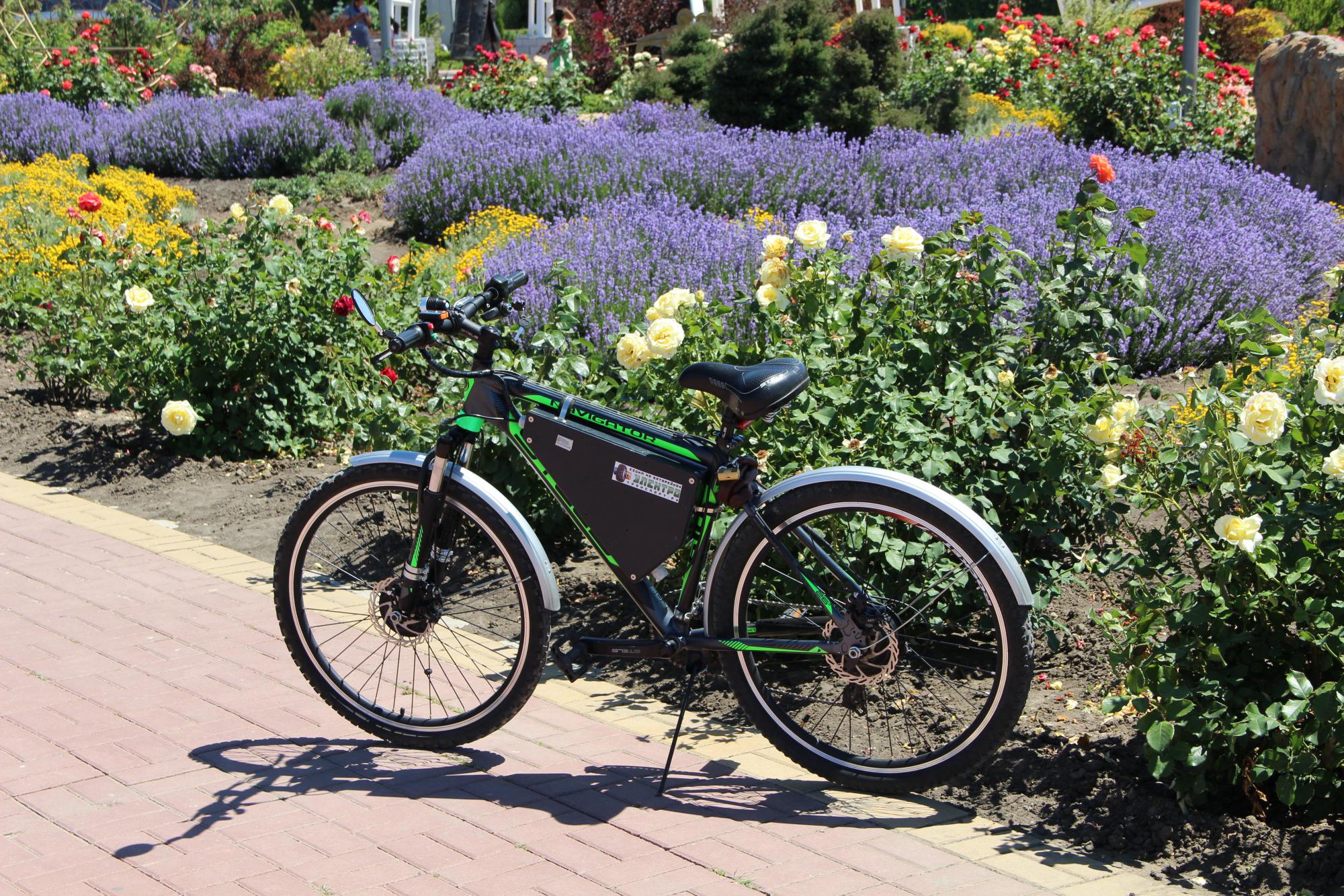

Прошу прощения, что пропал. Даром время не терял, продолжал сборку и тесты своего электровела и теперь готов рассказать про своё детище.

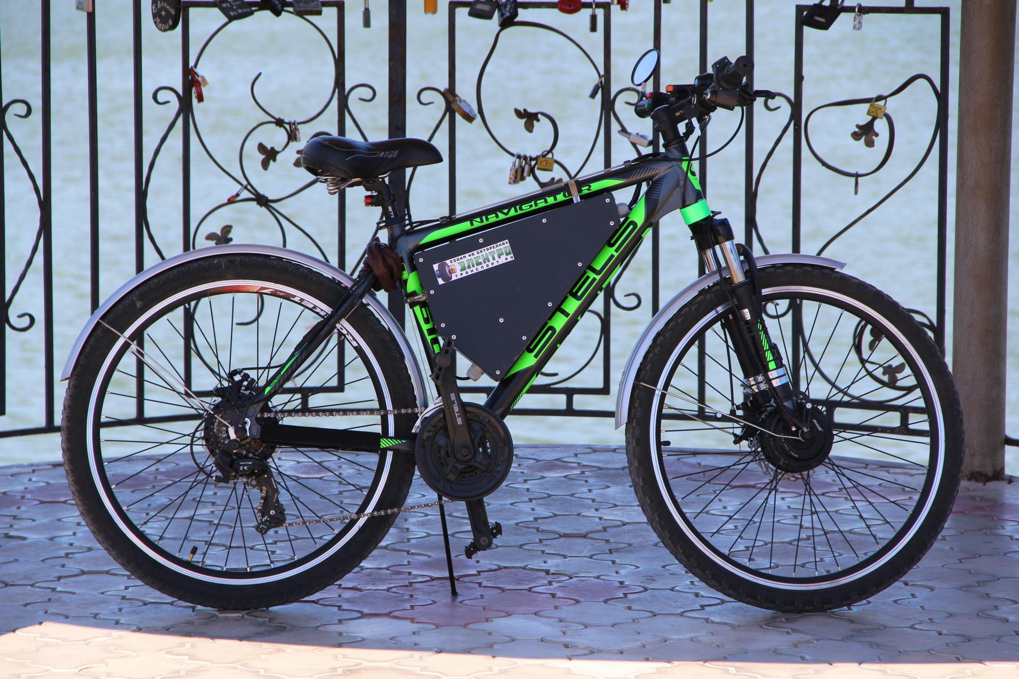

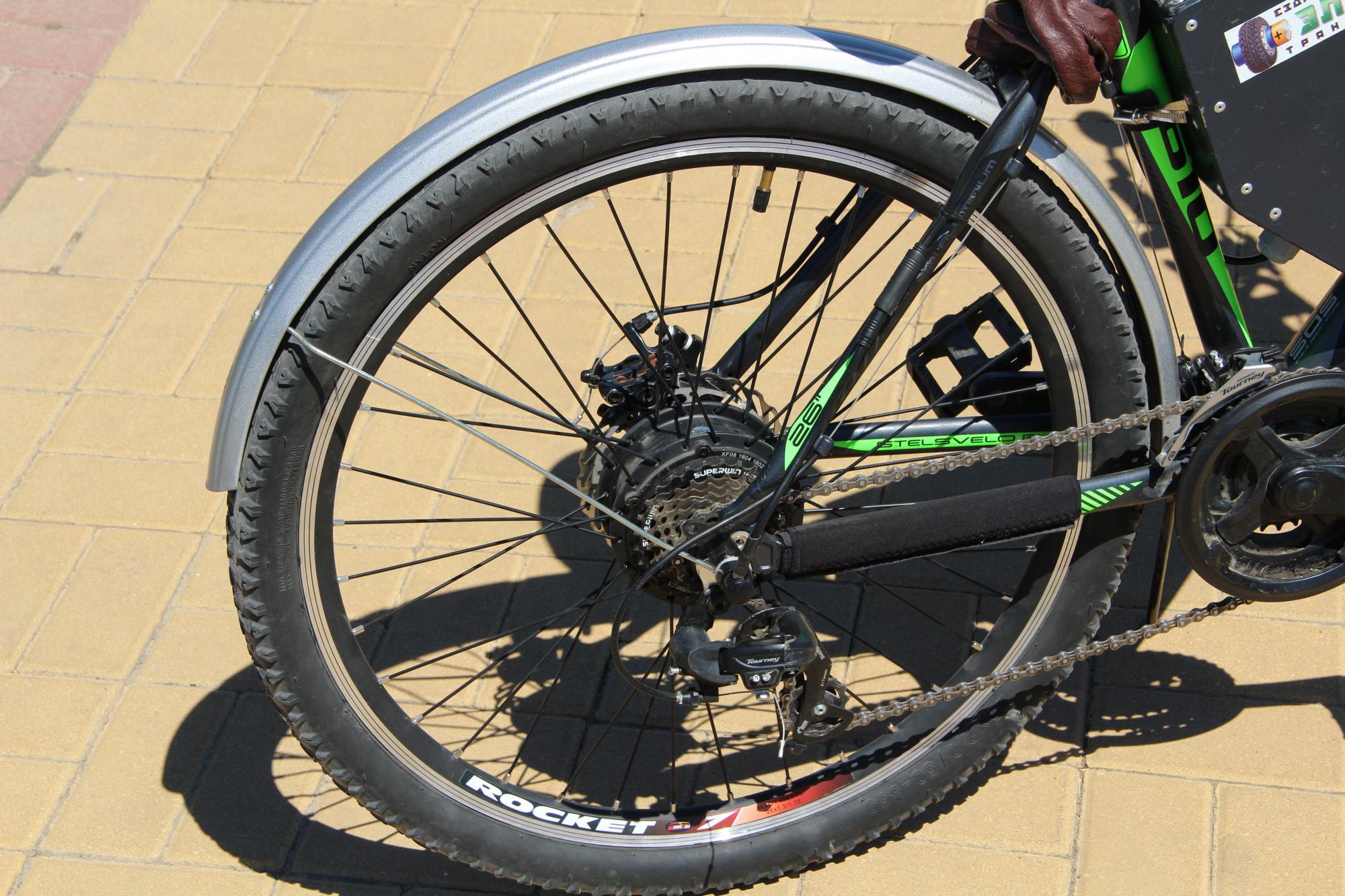

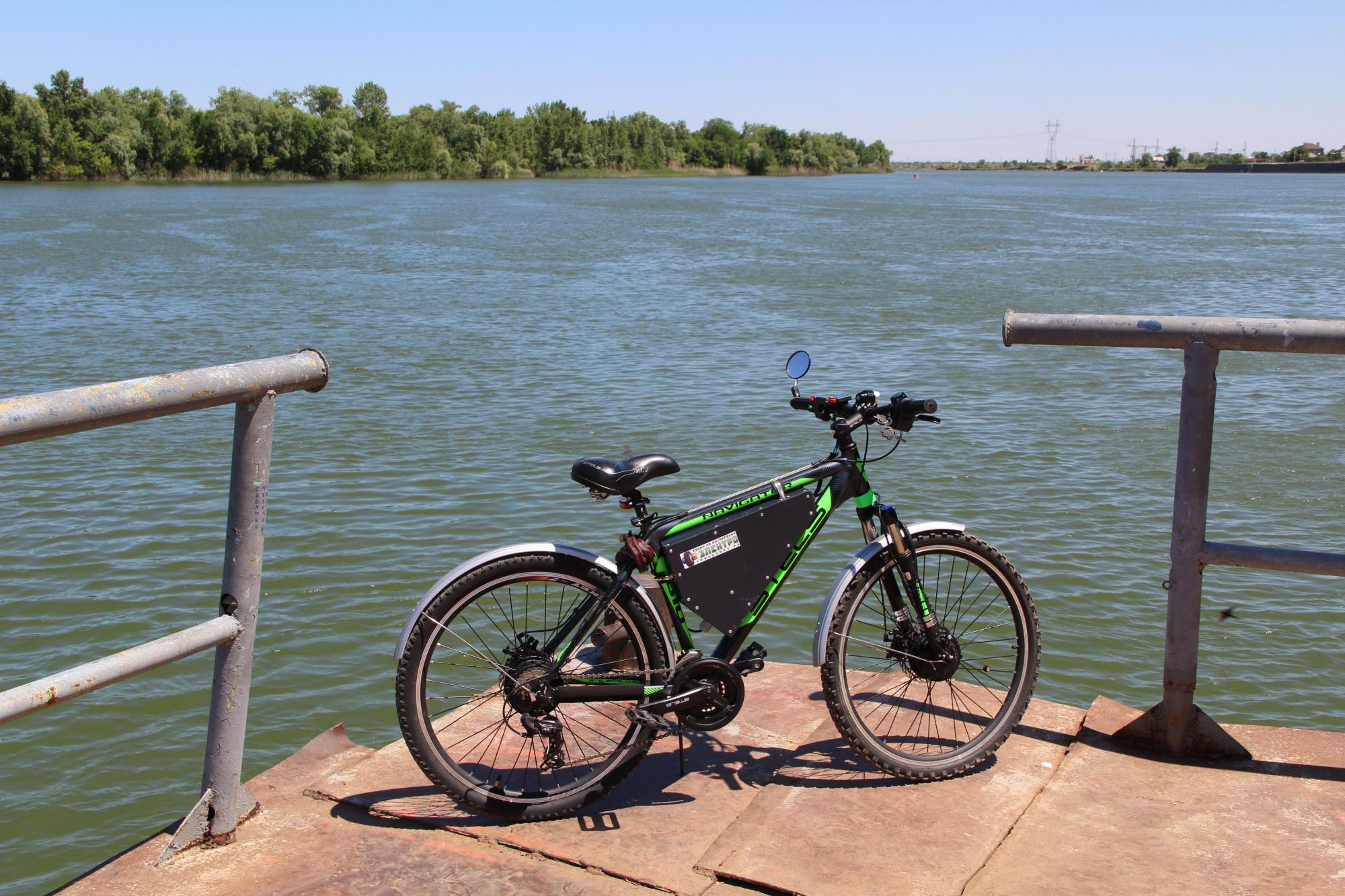

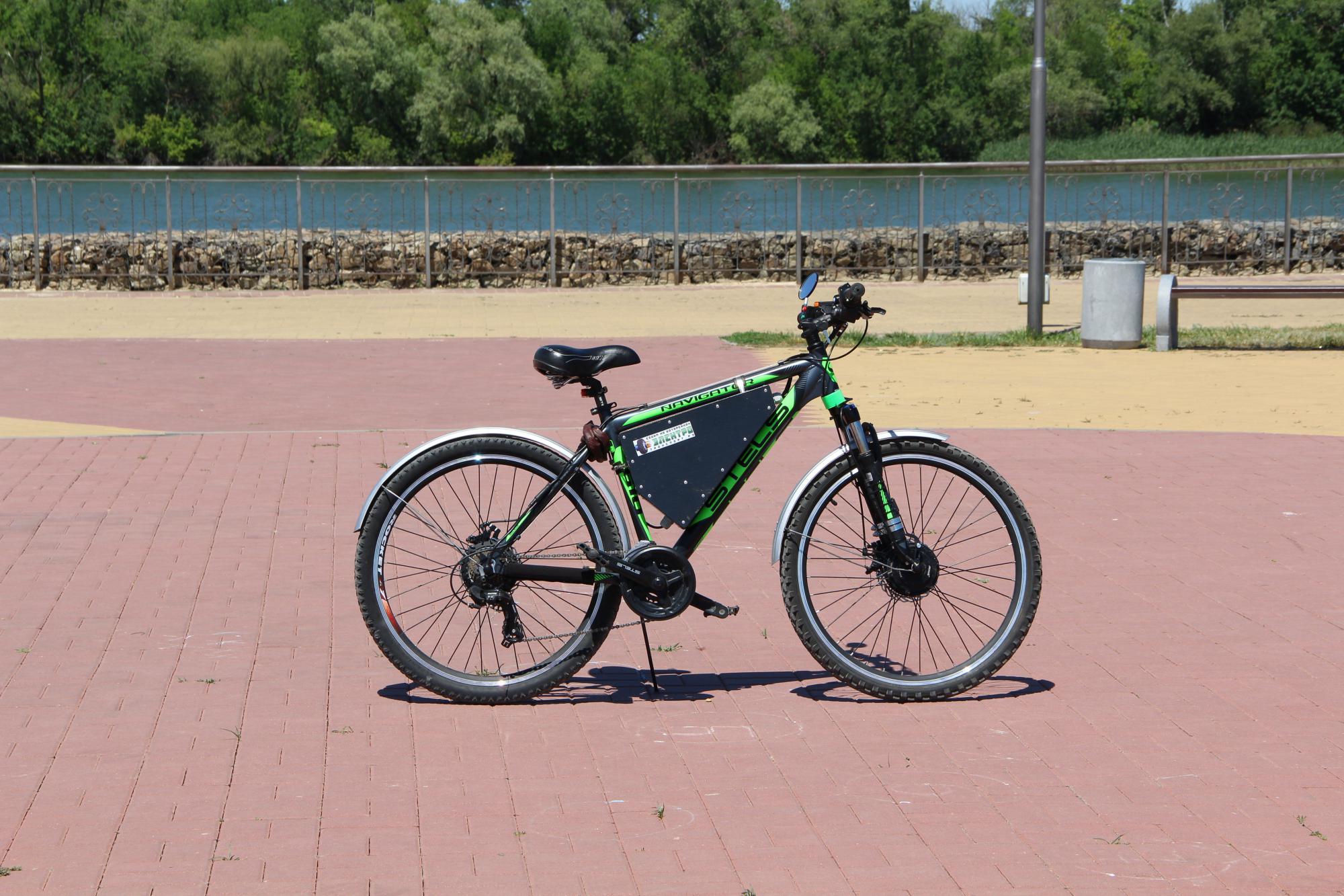

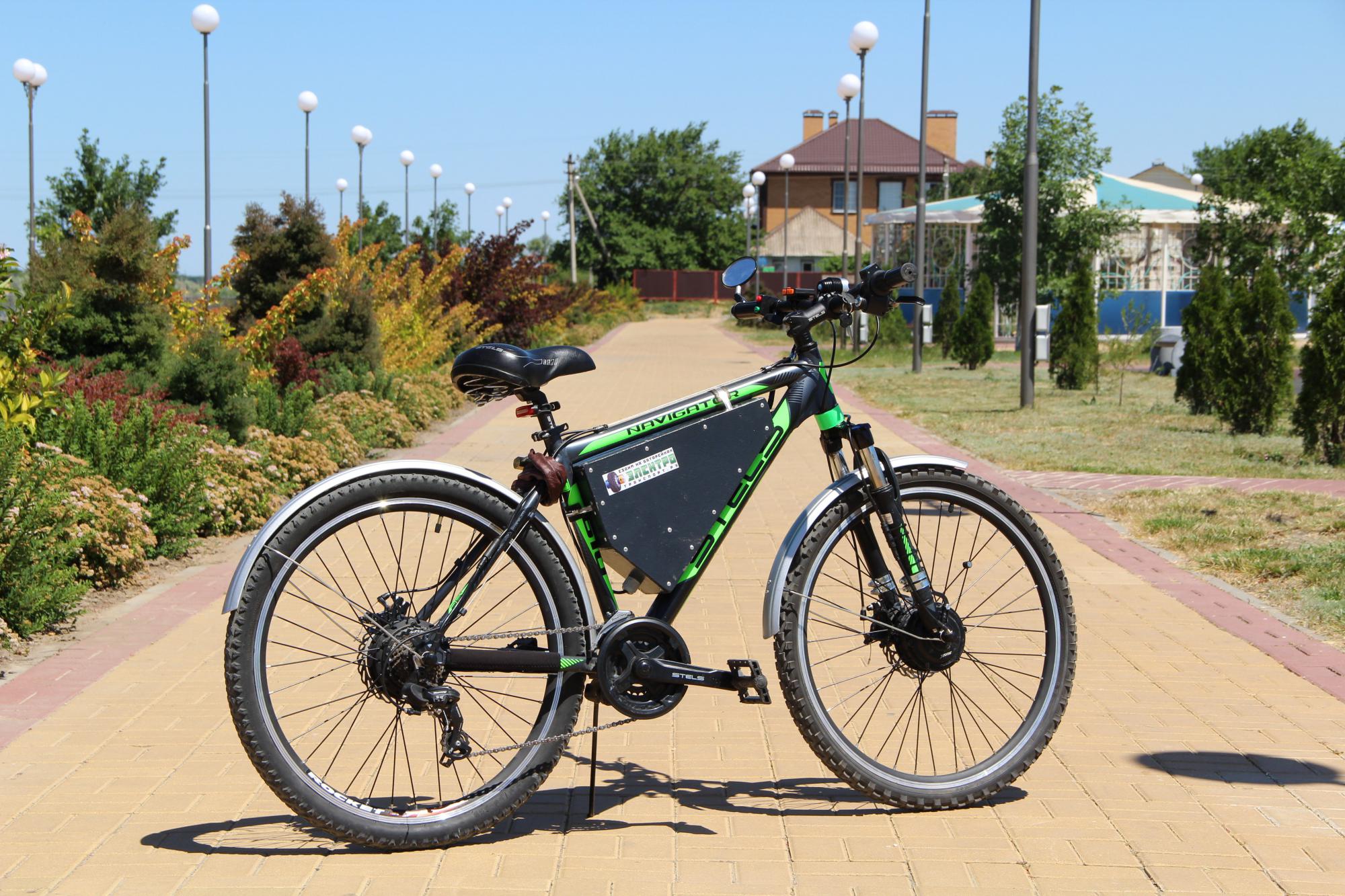

В конечном итоге я достиг поставленных целей и собрал полноприводный электровел. Задний мотор заказал также на 350 ватт, под трещётку, модель XF08, заспицованный в обод. К нему контроллер такой же как и первый и от того же продавца.

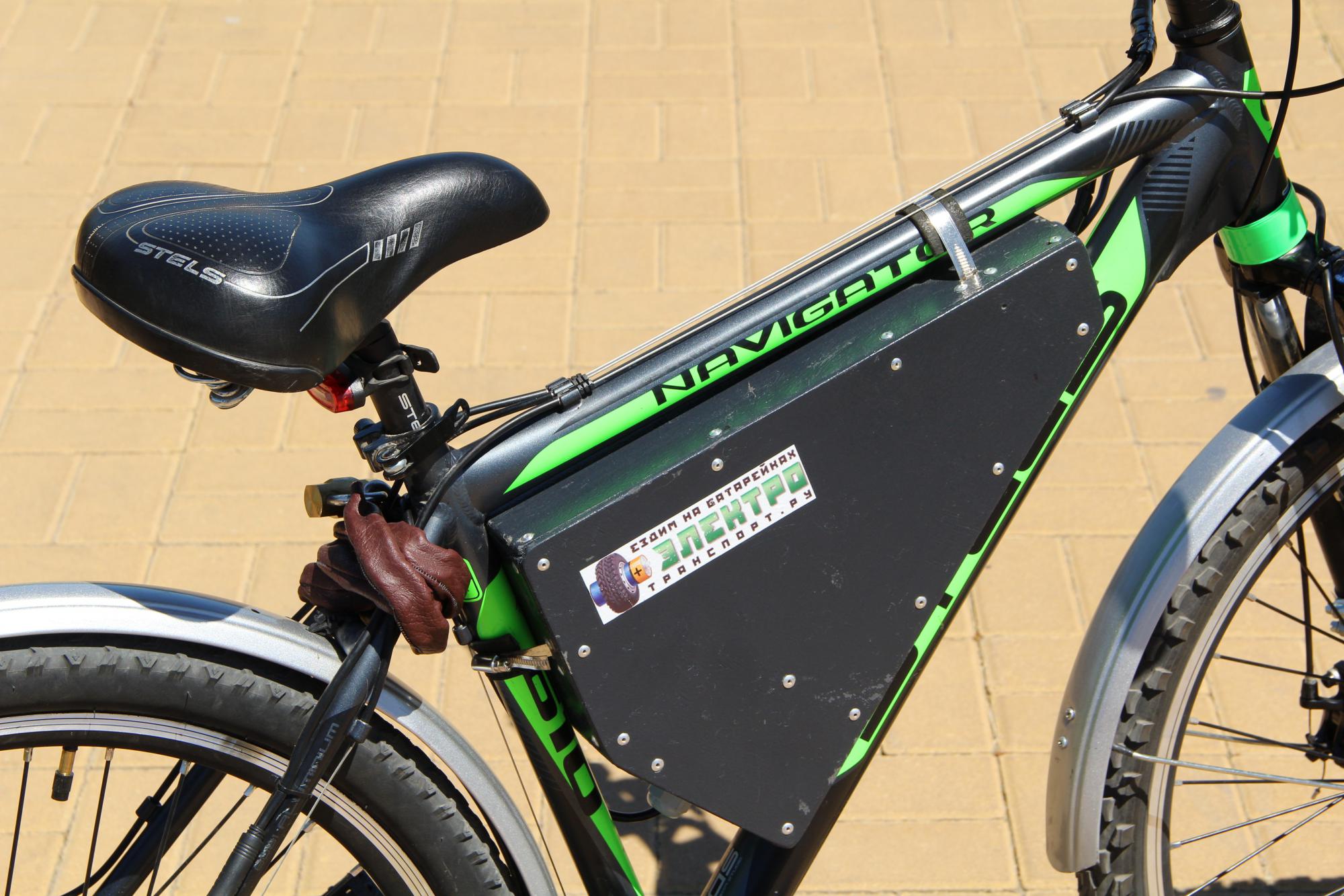

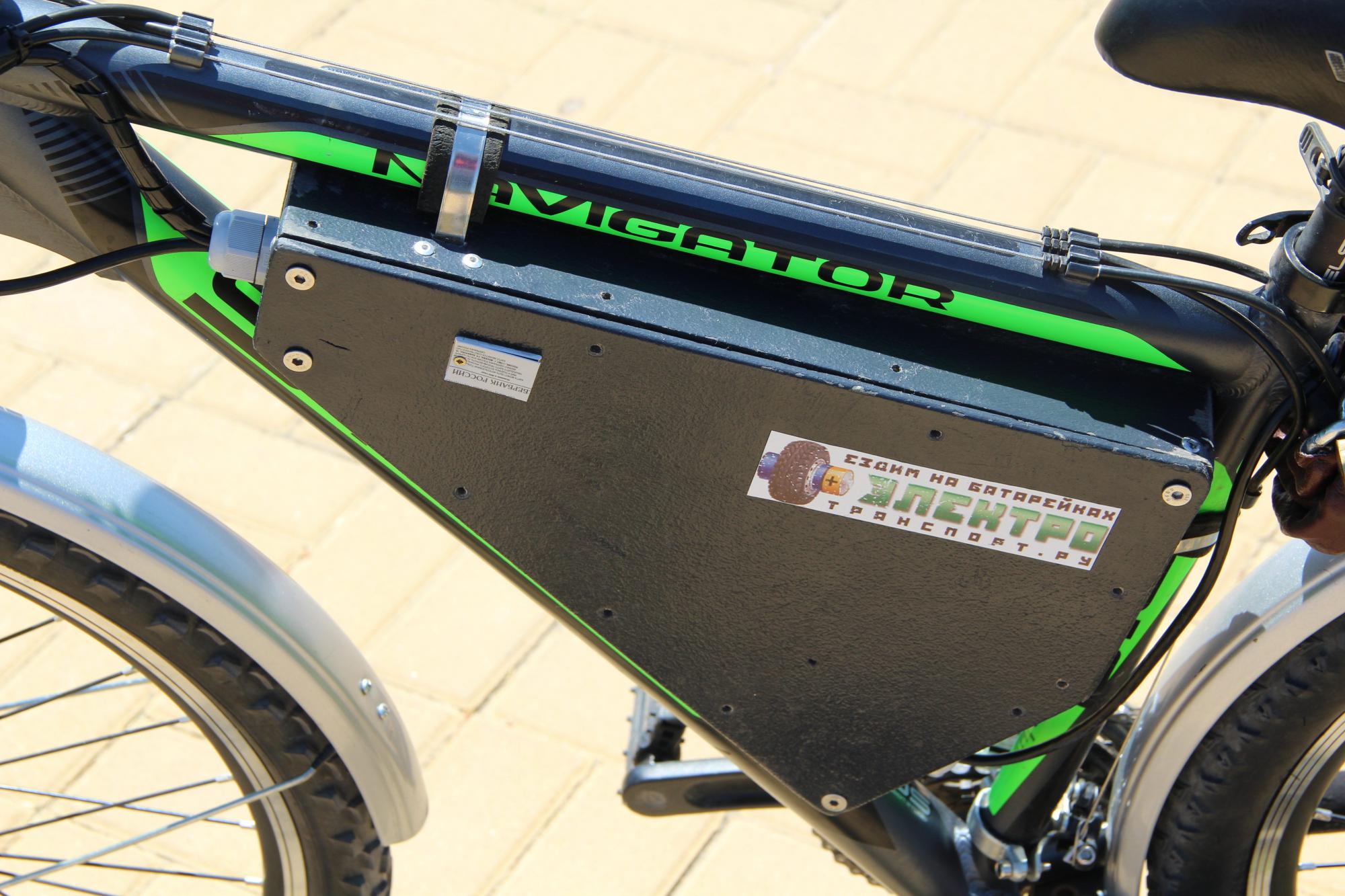

Томить не буду, сразу покажу фото финального результата на данное время.

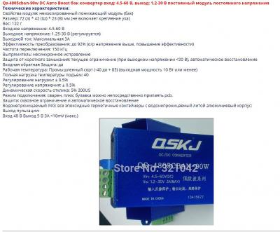

Помимо второго двигателя был установлен DC-DC преобразователь с диапазоном input 4,5-60 В, output с регулировкой от 1,25 до 30 В. Который настроен на 5 В и к нему подключен фонарь. Стоимость преобразователя 900 р. на али.

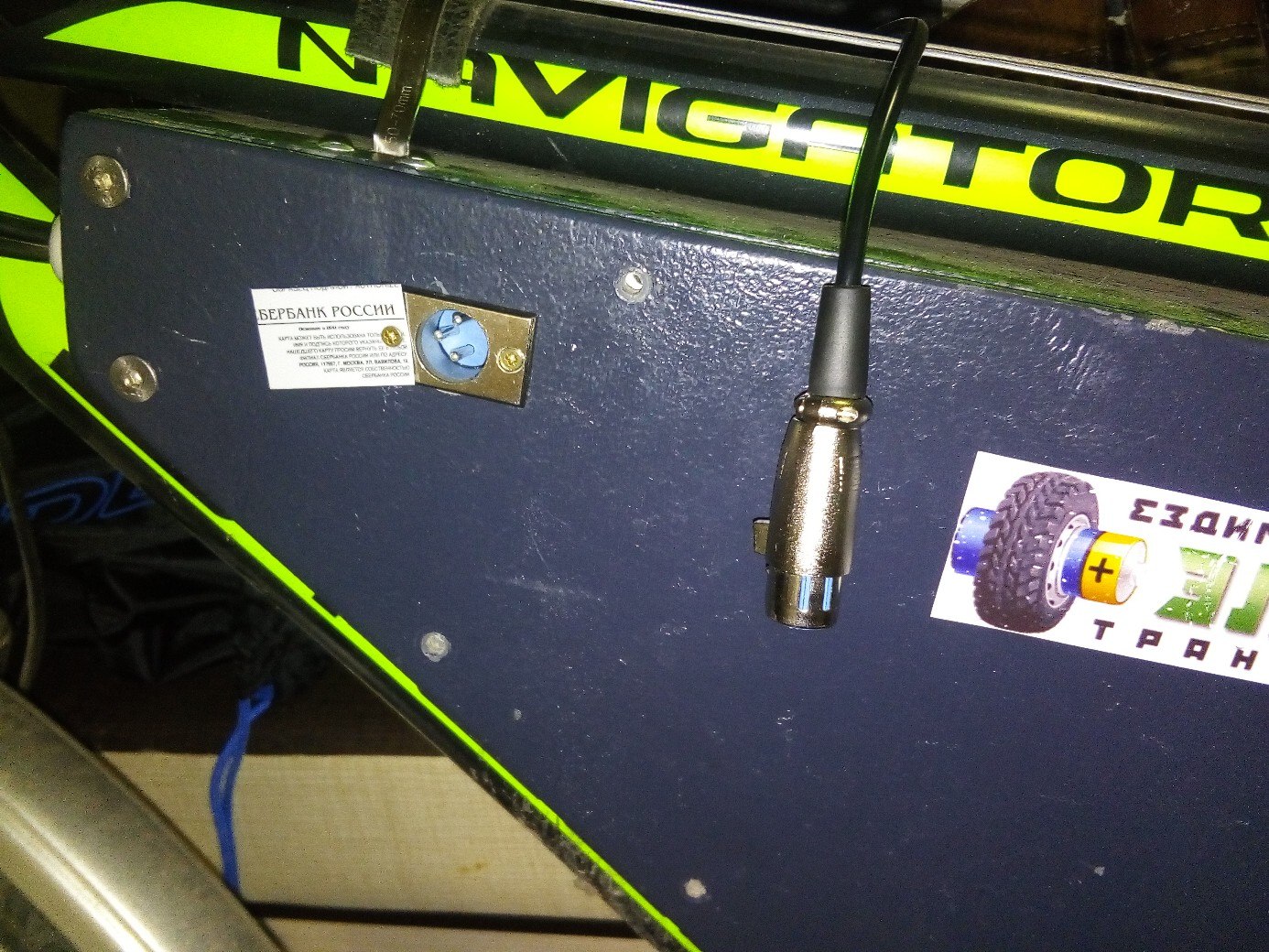

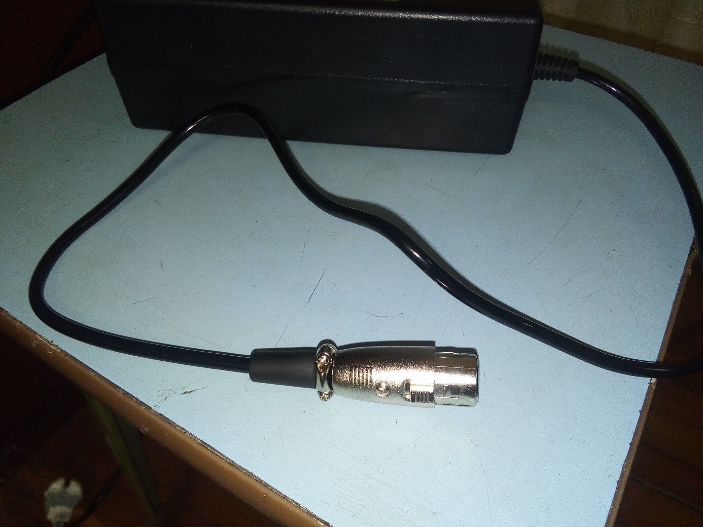

Установлен разъем для быстрой зарядки АКБ без снятия стенки корпуса.
Скоростные характеристики велосипеда с появлением полного привода значительно улучшились. Динамика стала очень резвой, самое то, чтоб шугать пешеходов на тротуарах. Максималка при полном заряде и хороших условиях выросла с 42 до 50 км/ч, при слабом заряде с 30 до 40 км/ч. С пробегом в принципе все понятно - он уменьшился. При полном газу и поддержании скорости движения около 45 км/ч пробег составляет порядка 40 км, вместо 60. Если не душить, то пробег в норме, все те же 60 км. Батарейка служит исправно и без каких либо нареканий, за что огромное спасибо spb-e.
С полным приводом пришла приятная тяговитость. В нашем парке под названием "Победа" есть искусственный холм с достаточно крутым подъемом (на глаз около 20-25 град). Так вот на переднем приводе у меня получалось забираться на него только при хорошей помощи педалями с настроенной скоростью на тягу. На полном же закарабкивается без какой-либо помощи. Это очень радует!
Вот фото этого холма для ориентира. Взял их с видео на ютубе, поэтому там зима. :-D Если кому будет интересно, могу сделать качественное фото холма или записать видео заезда.
На данный момент основным недостатком является хардтэйл рама, благодаря которой, был период времени, когда я за неделю поменял покрышки и 3 камеры на новые, причем заднюю покрышку убил через пару дней после покупки. Теперь стараюсь ездить аккуратнее. Когда в ямах были удары по ободу, аж зубы сводило, хорошо, что моторы не рассыпались.  :facepalm:
В ближайших планах у меня стоит постройка прицепа для велосипеда. Так как нужно делать дела на даче, а без него много не сделаешь.
Короб как был временным вариантом, так и остается им, в прочем, ничего удивительного.  :laugh:
На самом деле он достаточно хороший получился, не смотря на то, что делал в кустарных условиях. Вероятно планы по созданию короба из стекловолокна реализовывать не стану, лучше буду сразу готовиться на покупку другой рамы (качественный двухподвес или сразу пространственную раму).
Вкратце рассказал что да как, если будут вопросы, задавайте, дам более подробную информацию.
