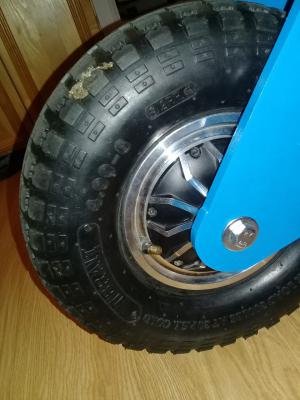

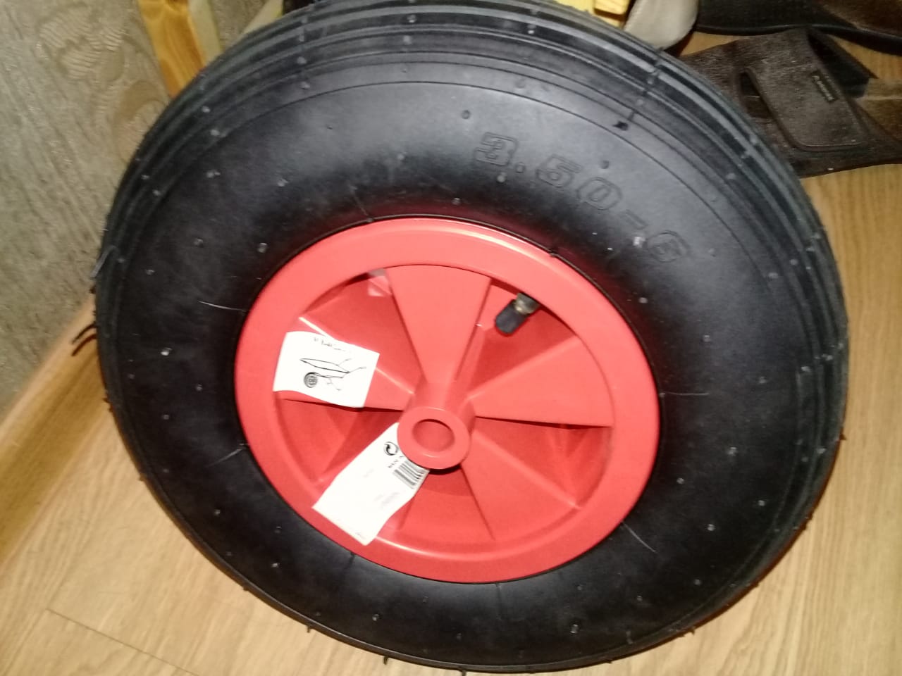

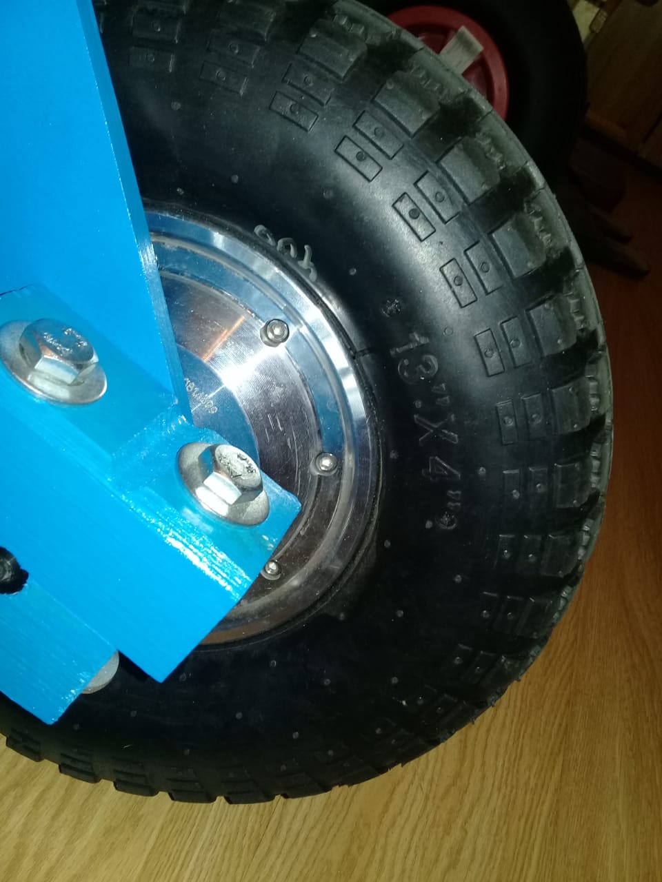

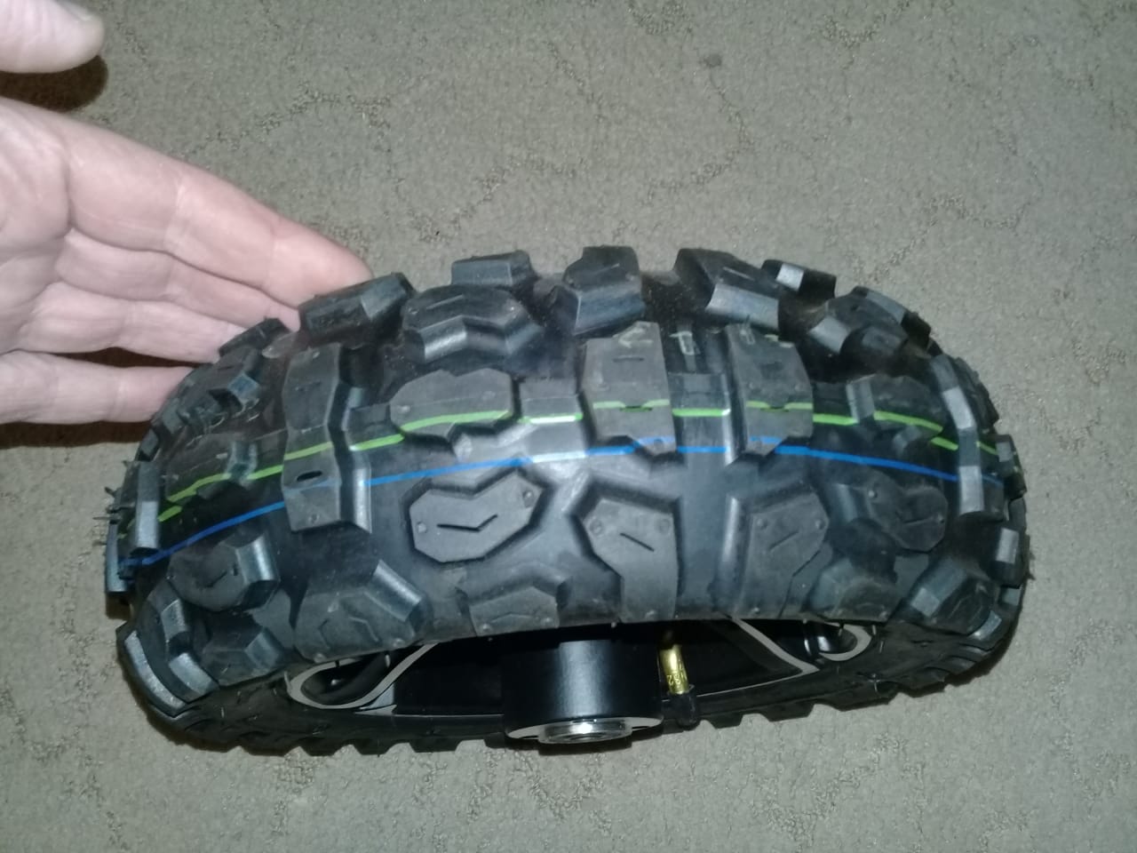

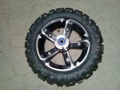

alexgold
Цитата: Волгарь от 02 Окт. 2018 в 18:45
На карте стоят мк 10.5" там резина родная. Но есть для них еще такая резина.
90/65-6.5 покупал вместе с диском, вышло в 2раза дешевле чем продается везде одна такая покрышка. Покупал в магазине рекламируемом здесь ельтреко.
На байке стоит мк 10". На него подходят покрышки 13" от тачек. На неделе купил колесо целиком за 217р в зеленом строительном магазине. Видимо такие цены под закрытие сезона.
На байке такое же, но с другим протектором.
Обозначения размерности резины вроде видны. Хотя на байке почему то с двух сторон разные обозначения.
Спасибо за ответ! Хочу заказать покрышки 90/65-6.5 на 10,5 диски гироскутера. Не пойму нужны ли будут камеры?
Волгарь
Цитата: alexgold от 12 Нояб. 2018 в 11:46Спасибо за ответ! Хочу заказать покрышки 90/65-6.5 на 10,5 диски гироскутера. Не пойму нужны ли будут камеры?
На 10,5" стоят бескамерки. У меня по крайней мере так.
