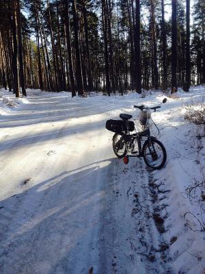

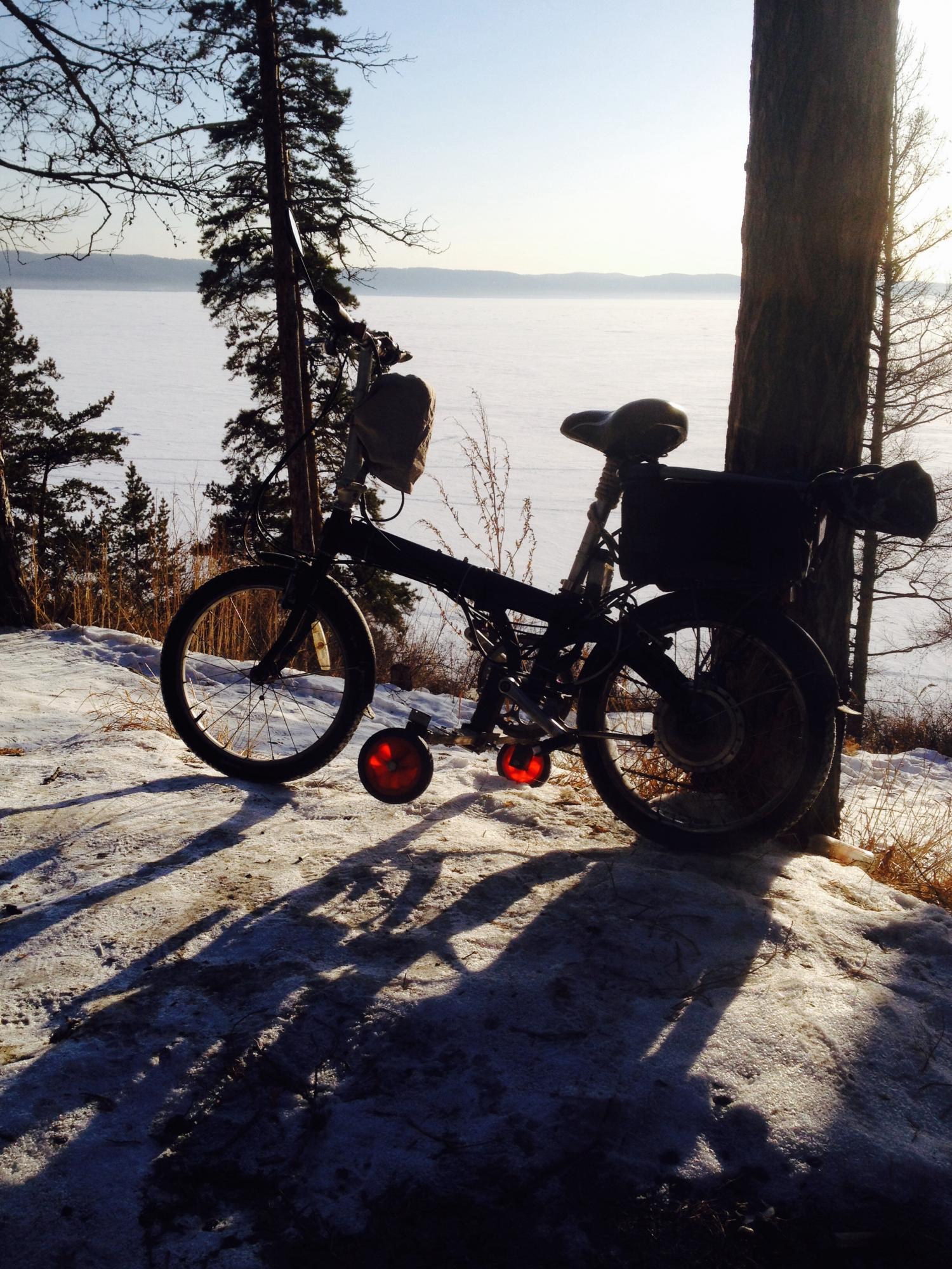

Всё отлично :) Сегодня проехал 25км, из них по трассе 18км ( километра 3 по обочине) и 7км по проселочной дороге с укатанными до блеска и буграми и колеями.  Руль опущен в самый низ, ноги полусогнуты и уперты в траверсу, колесики в 4см над дорогой. Даже порыбачил на дальнем озере, поймал пару рыбок и заценил защитную юбку из 5мм упругого коврика сложенную в 4 слоя (20мм) - тепло и мягко на рыбацком стульчике :) Подруливания на трассе делал нажатиями на колесики усилием 5-7кг и на проселочной скользкой дороге перестраивался из неглубоких колей тоже нажатием на колесики - руль трогать страшно :) Скорость по трассе 25-27км/ч (чисто ради экономии) по проселочной дороге 16-18км/ч, лишь изредка 12-14км/ч . По озерному льду проблем вообще не предвидится :) . Снимать колесики теперь не планирую ни зимой ни летом на льду и на трассе, только на проселочных дорогах летом где встречаются очень узкие тропинки между деревьями.

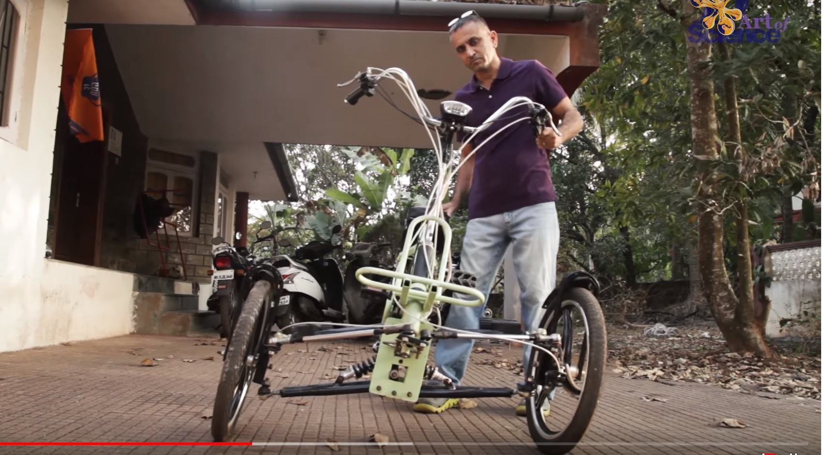

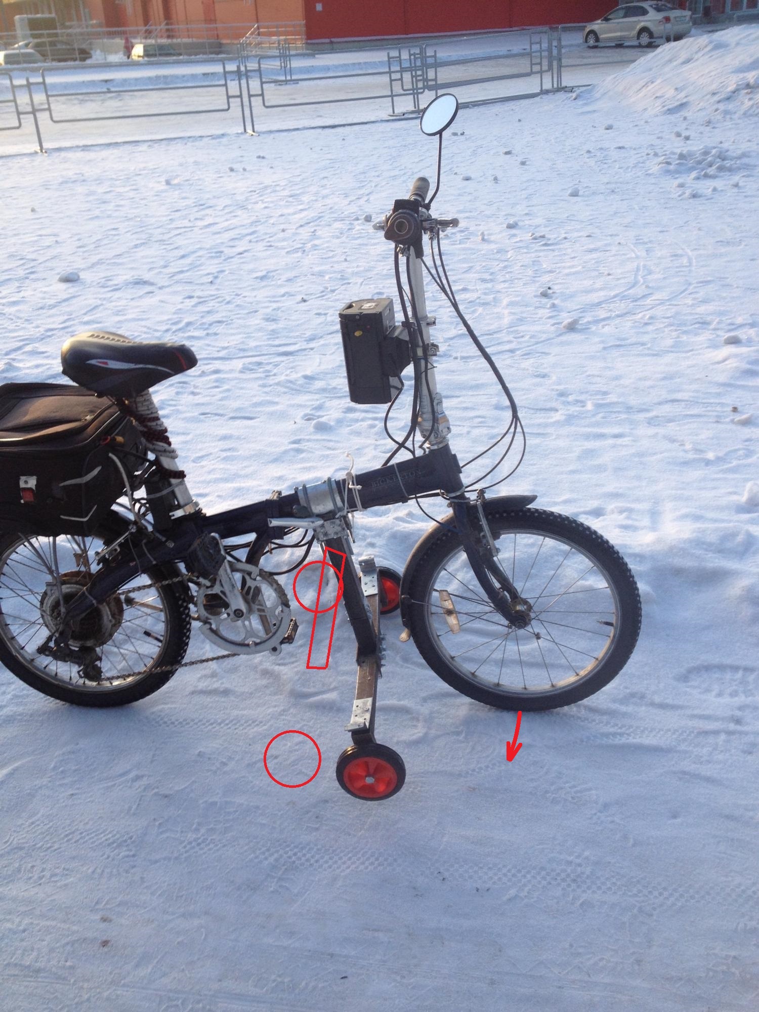

Сейчас точно замерил ширину колеи колесиков - 620мм, у Swayя ширина 914мм. У наших заводских трайков около 800мм. При сильном сносе и юзе переднего колеса вот этих 100-150мм ширины колеи колесиков и не хватает, приходится упираться ногой в землю причем милиметров на 200 дальше в сторону и миллиметров на 200 назад ближе к средине евела . Это с учетом позднего откидывания ноги, при нажиме же ноги на траверсе увеличение ширины и смещения назад точки опоры колесика на 100-150мм думаю будет достаточно.
Пока думаю разрезать стойку в верху под небольшим углом, перевернуть на 180 градусов и состыковать, тогда колесики уйдут миллиметров на 120-130 назад, тогда колесики будут меньше уходить в сторону при юзе переднего колеса, и упор ноги будет ближе и сильнее с меньшей тенденцией отрыва переднего колеса:
Если будет улучшение, то в перспективе перейду на пневматические колесики, увеличу колею до 750-800мм, отведу точку опоры ближе назад на 150-200мм и тогда можно будет быстро всем весом вставать на колесики как на гироскутере и легко держать поперечное равновесие на любой дороге :)
Нашёл упрощенный педальный вариант Swayя ( "качаться, наклоняться"), так у этого облегченного одноместного с крохотным багажником трайка ширина колеи метр + :
явно не от хорошей жизни они заложили такую ширину...да оно и видно что на скользкой дороге при юзе передних колес на малой ширине он тут же будет на боку.  Мой же даже при 620мм уже борется с небольшим юзом переднего колеса т.к. боковые колеса ближе к центру тяжести.
У моего малыша рулик шириной 600мм, сам по отопыренным локтям около 800 мм, причём правое колесико висит на обочиной, не занимая лишней проезжей части, так что буду делать 100мм  вставки в правый и левый рычаги колесиков увеличив колею до 820мм, плюс пододвину траверсу ближе к средине вела миллиметров на 130 - устойчивость должна существенно улучшиться.
В этом же варианте Swayя ничего хорошего не вижу кроме сложности и громоздкости :

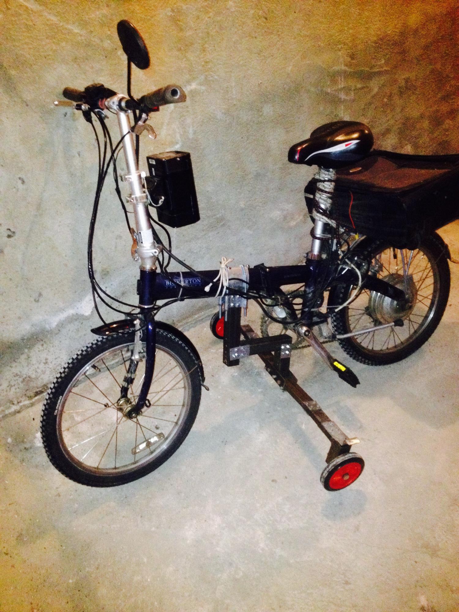

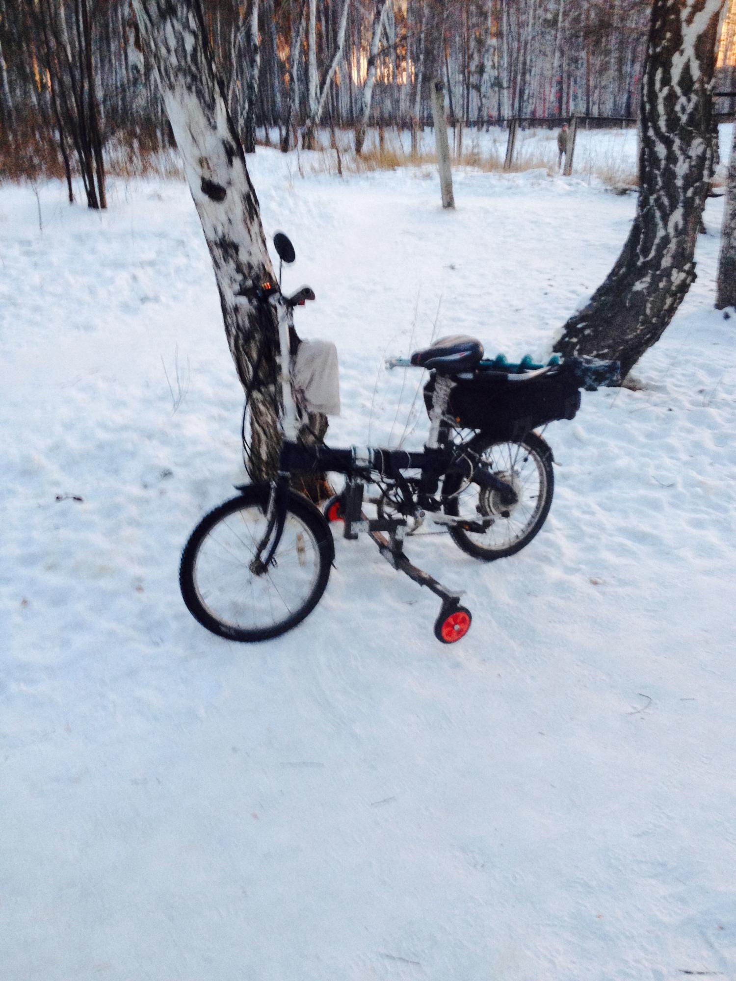

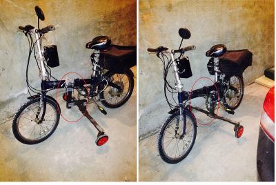

Сделал как планировал : поставил вставки колея стала 810мм и ширина 830мм ( ширина руля у старых мотоциклов ИЖ  Юпитер/Планета 810мм ) и сдвинул траверсу на 190мм теперь она ровно в центре велосипеда - получился реальный правильный ромб (как в первом посте этой ветки ) :) :
Сегодня съездил на рыбалку, проехал 22 км и покрутился по скользким дорожкам вокруг стадиона :
Результаты ожидаемо отличные :) боялся что не угадал с расположением траверсы, но всё нормально, опустил сидение, посадка как обычном мотоцикле ИЖ или Восход, ноги расставляю не на всю ширину, а на 600 -650мм, устойчивость держит гораздо лучше - в два раза как минимум если так можно оценить :) задний юз вообще не проблема, так и передний сейчас запросто ... было пол метра переднего юза и держись, а сейчас несколько метров с разворотами и перекладками налево и направо до полной остановки. Блокировал даже оба колеса и все в порядке - чуть помотает и останавливается гораздо раньше.  Ездил по укатанным колеям, даже переезжал с одной на другую - заднее колесо иногда чуть соскальзывало, потом даже выезжал на средину не очень выпуклых скользких дорог - нормально, правда теперь у меня 20 -ти миллиметровая неопреновая защита всегда при себе :)
Крутить педали пока нельзя, но это решаемо да я их вообще редко крутил. Колесики когда чиркают по асфальту в продавленных колеях гремят - перед людями неудобно, поэтому при случае поменяю на пневматические, но небольшие - максимум 8 дюймов или меньше.
Скорость по укатанным проселочным дорогам 14-18км/час, по асфальту 25-27 иногда 33-35км/ч .

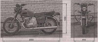

Я уже писал, что у двухколесного мотоцикла ширина 810мм ( у меня 830мм) так чтож он всех прохожих рулем с тротуара сметает? :

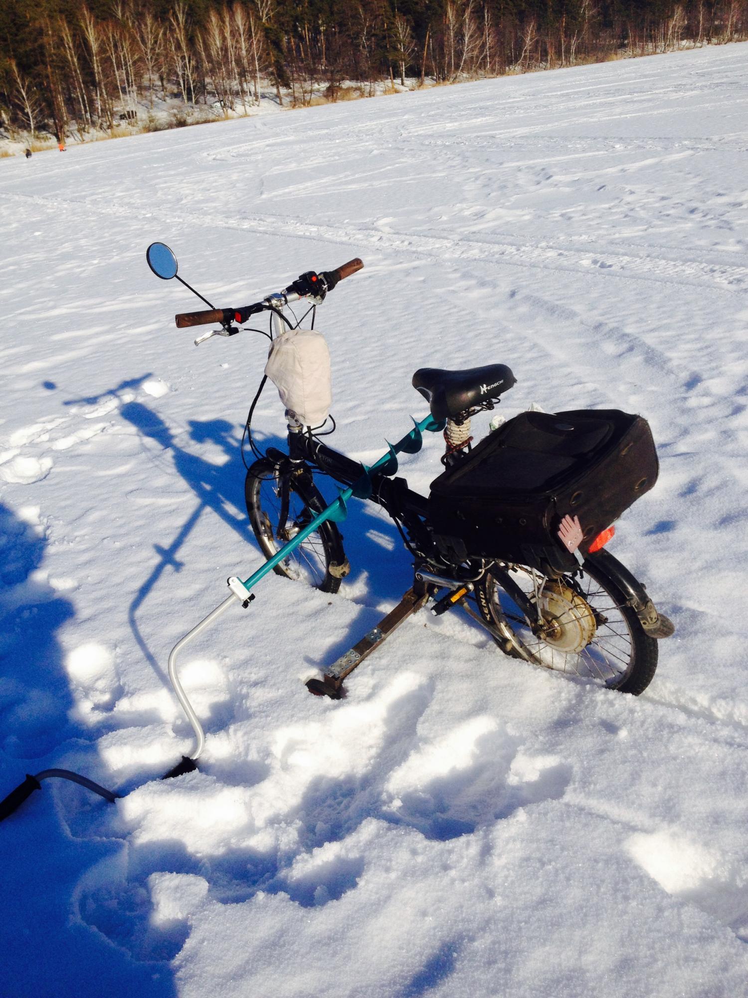

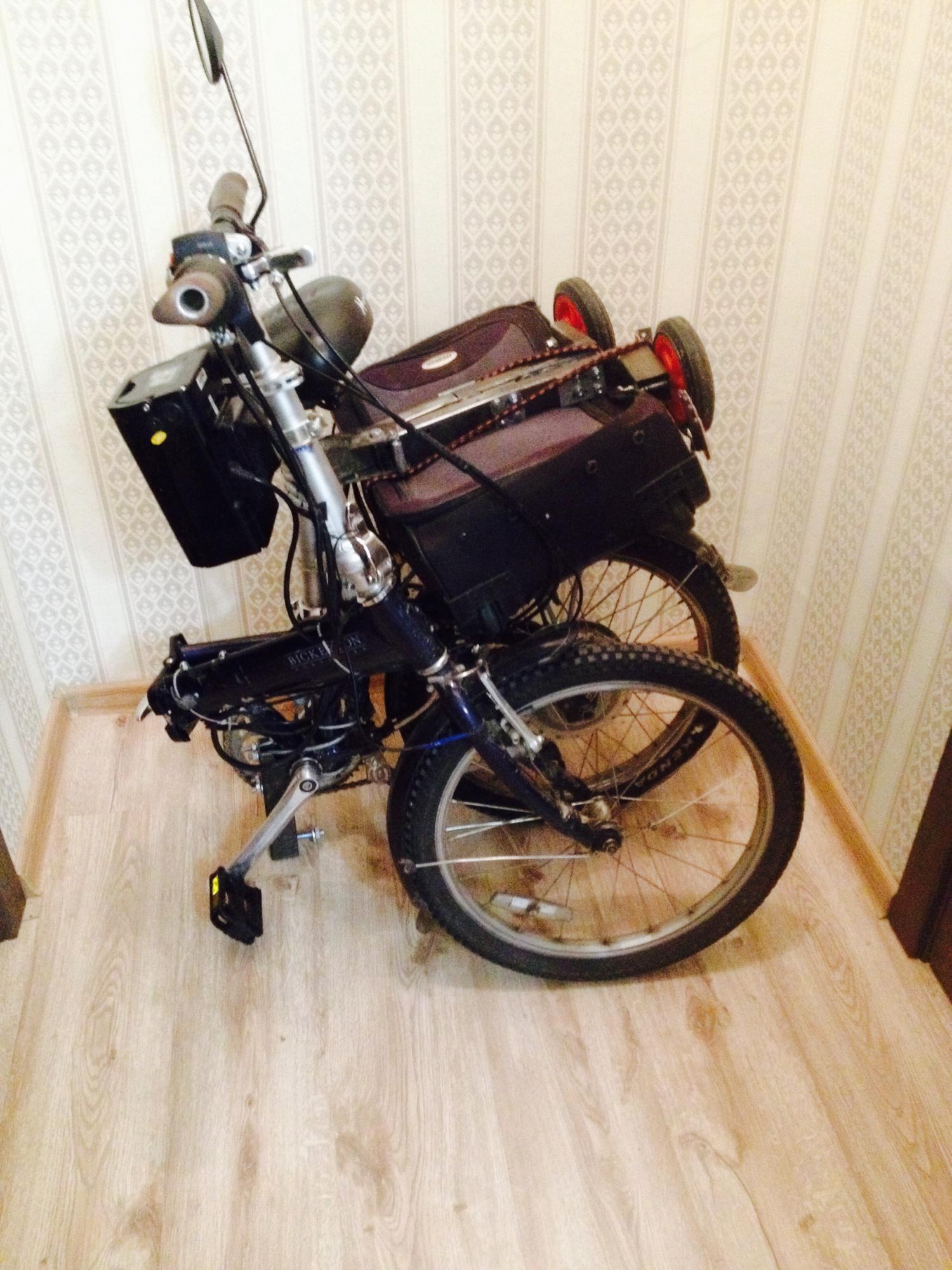

Итак я упростил и облегчил подвеску боковых колесиков:
а так же упростил их снятие, что пригодится летом - я их буду использовать  только на трассе, а на проселочных дорогах и тропинках убирать на багажник , надо снять только одну оську:
потом покатался километров 5 по скользким дорожкам - всё, зимой без них я больше не ездец :) пешком быстрее упадешь :)

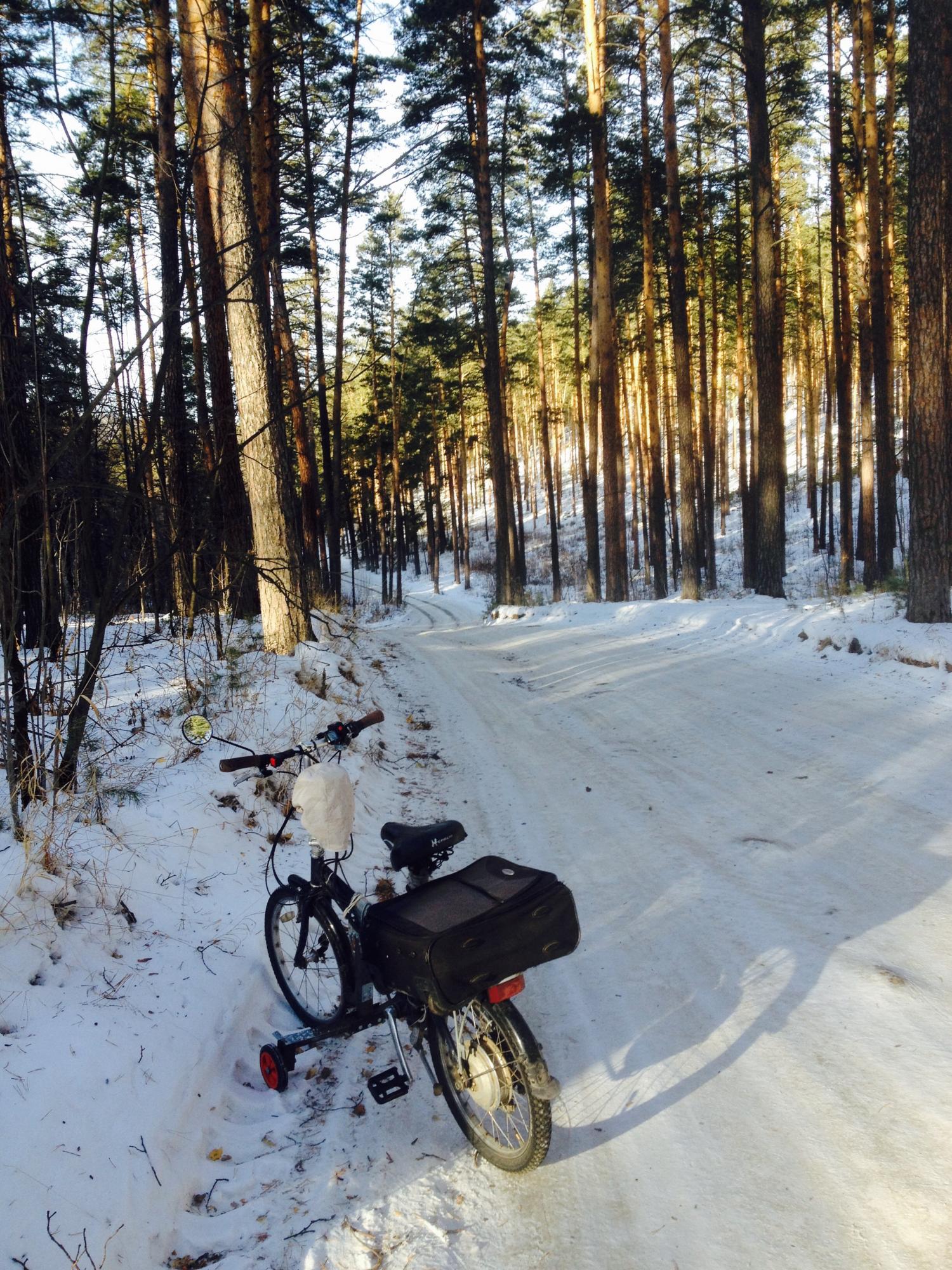

Vik3
Сегодня съездил на о.Инышко, порыбачил лисичкам да воронам :) Проехал 22км, уже обнаглел ездил быстрее, было два конкретных соскальзывания и заноса заднего колеса и один раз переднего - удержался запросто :) :
У взрослых высоких трайков тоже ширина 790-830мм, только толку мало - вот в этом ролике относительно ровная дорога, а если бугорки или наклон всего 3-5 градусов то это цирк, у меня все эти буераки евел не замечает и сохраняет вертикальное положение как двух колесный только иногда чиркая колесиками по дороге и бугоркам :
Редкая бабушка усидит на таком трайке на асфальте не говоря уже о буераках :)
У мотоцикла это ожидаемый и хорошо видимый габарит, да и по тротуару на мотоцикле  %-) С простейшим велотрайком - это точно так, площадная конструкция для скорости 5-10км/ч.
Vik3
Цитата: edw123 от 08 Фев. 2018 в 21:04У мотоцикла это ожидаемый и хорошо видимый габарит, да и по тротуару на мотоцикле
Я вообще-то как и мотоцикл по тротуарам не езжу и если товарищ считает что я при ширине 830мм буду цеплять прохожих на тротуаре, то и мотоцикл при ширине руля 810 мм должен сшибать тротуарщиков :) .
