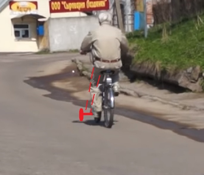

по моему расставленные ноги на траверсе делают мои габариты вполне явными....ну может добавлю крылышки на колесики с стоп сигналами.

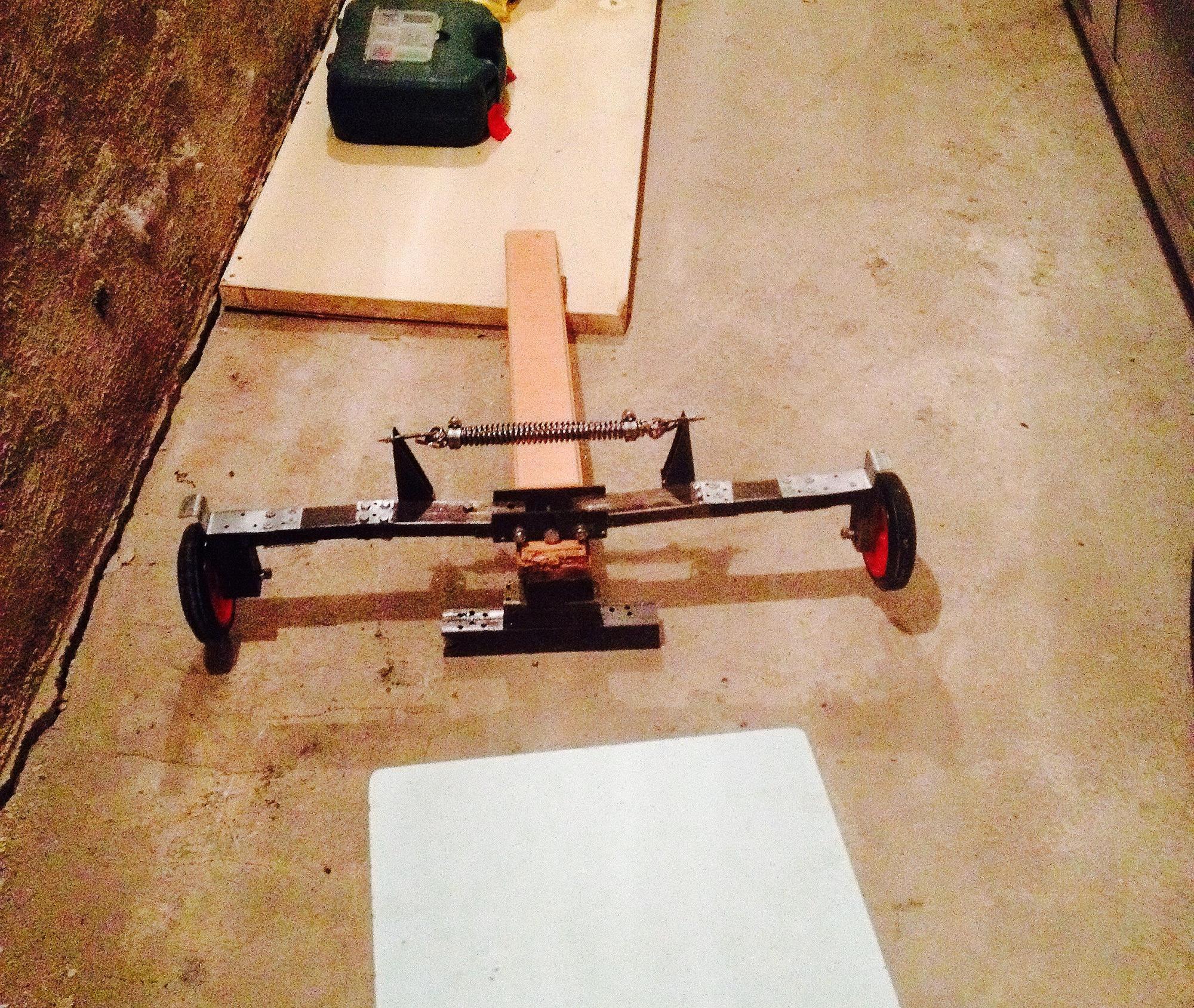

Да, забыл сказать что приглядел  в магазине мощную пружину растяжения чтобы она держала колесики в 3см от дороги с расфиксированной траверсой, а на сложных скользких участках оба колесика упирались в дорогу под действием увеличенного давления ступней - тогда уже предварительное напряжение и упор боковых колесиков в дорогу придадут евелу более устойчивое вертикальное положение с меньшей тенденцией резкого бокового соскальзывания колес.
Vik3
У пружины максимальная сила оказалась 15кг, а мне надо около 50кг. Разрезал на три запараллелил, испытал на "стенде" - ноги держит :
поставил на евел ....еле держит на вису, чуть чихнул - ноги провалились :( не хватает буквально килограмм 3-5.  Однако понял ...лишний вес, сложнее ставить/убирать - предыдущий вариант проще, пока останусь при нем, поезжу. Может просто сделаю ручное расфиксирование траверсы для сложных участков дороги, ну и конечно надувные колесики.

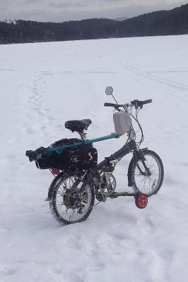

В общем вернулся к этому варианту, убрал всё лишнее, всё подтянул и поехал на покатушки по всем дорогам. Проехал ровно 30км, специально подскальзывания не провоцировал, везде ехал очень уверенно и без опаски - за всю поездку всего раз 5 уводило в сторону попу, но это вооще не опасно и раза три руль тоже без намеков на опрокидывание. Скорость часто поднималась до 25км/ч , но я её принудительно сбрасывал до безопасных 16-20км/ч.
Записал два ролика :
Езда на ромбоцикле по зимней лесной укатанной дороге присыпанной свежим снегом:
https://www.youtube.com/watch?v=EDblMoN_zvY&t=105s
Езда на ромбоцикле по твердому насту зимнего озера:
https://www.youtube.com/watch?v=opsP1rQ9ZOQ

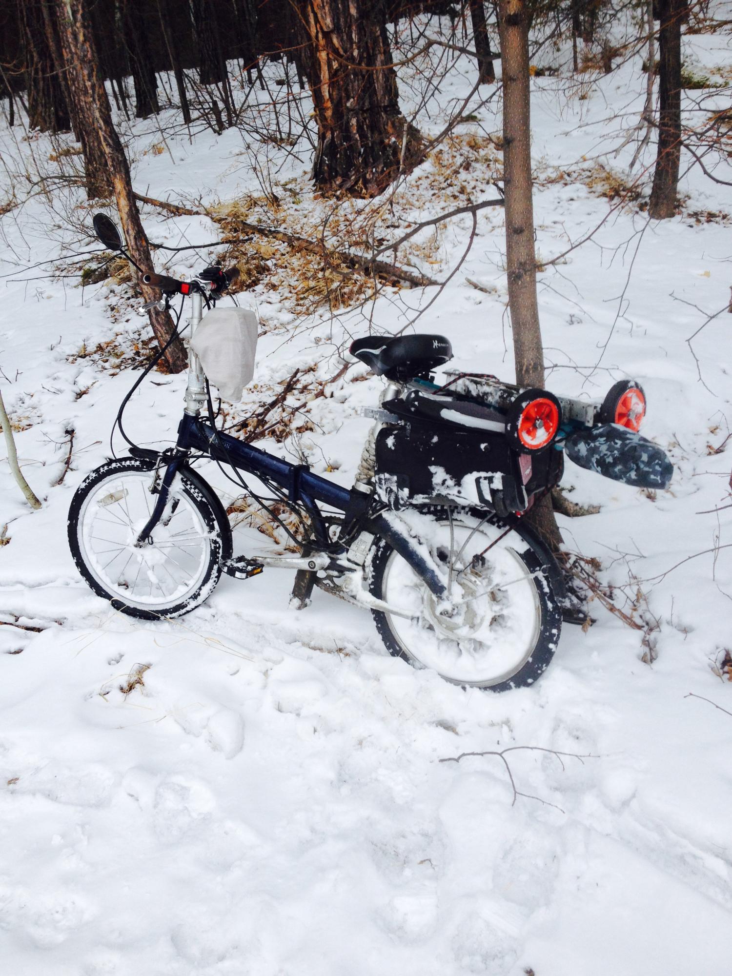

Проехал 39км по разным дорогам. Два раза подряд развернуло на 120 градусов при попытке выехать их обледенелой колеи, пришлось спрыгивать с евела, причем первый раз не сбросил газ и велосипед сделал круг 360градусов вокруг меня в почти лежачем положннии - тетка за рулем встречной машины офигела глядучи на такой цирк :) После этого ехал строго по дну колеи с упором в оба колесика - гремят заразы, но безопасность превыше всего - к следующей зиме однозначно надо брать пневматические колёсики.
