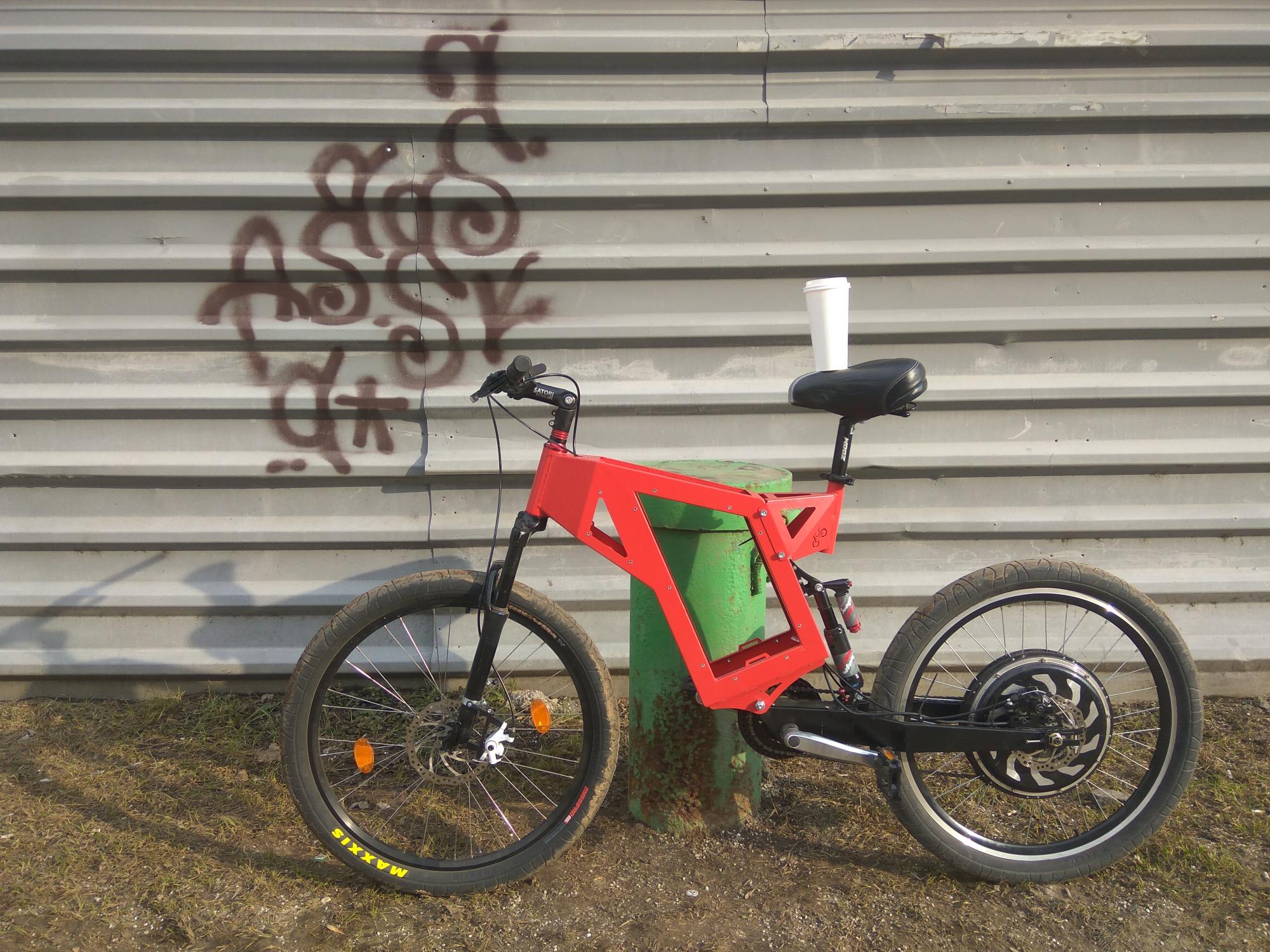

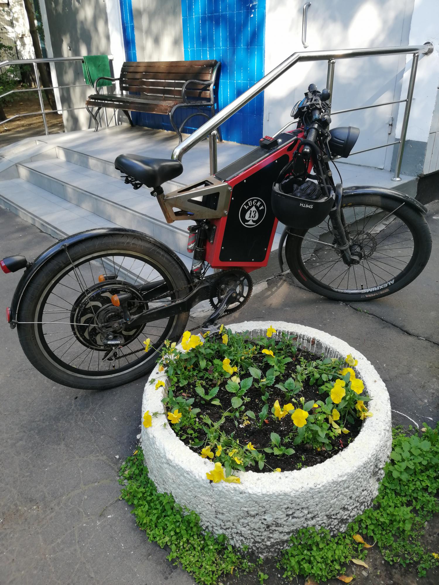

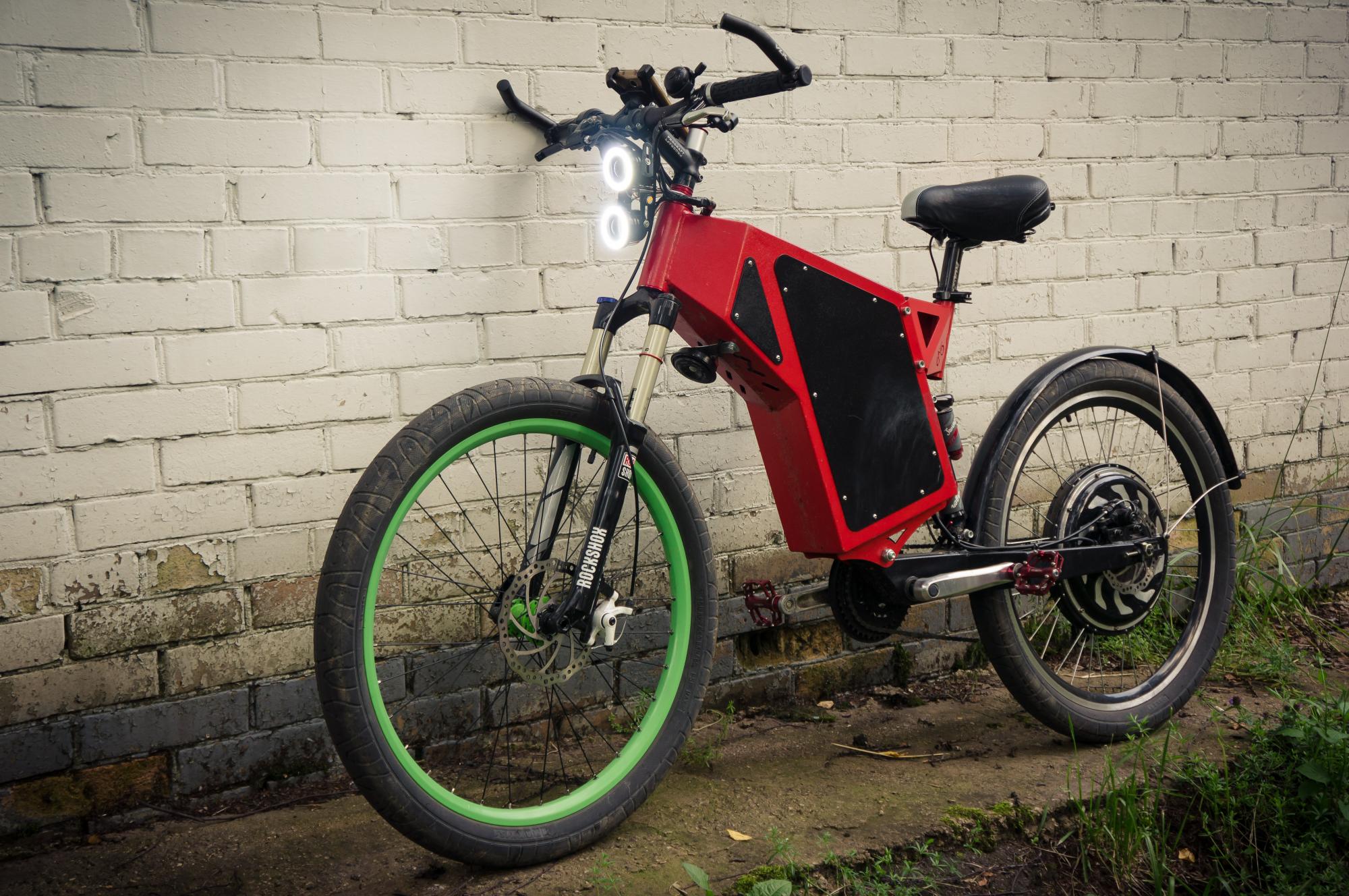

В качестве основы используется мой основной эвел, вот этот:
Пройдемся по текущей конфигурации:
Рама - Версия 110. https://electrotransport.ru/index.php?topic=34264.0
Двигатель DD Magic Pie 2.
Контроллер  Infineon 12fet.
Батарея LiPo 16S1P 60В 60АЧ, 3500вт.ч. Элементы: URL=https://electrotransport.ru/index.php?topic=43489.0
Smart BMS Small Ant: https://electrotransport.ru/index.php?topic=32974.0

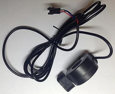

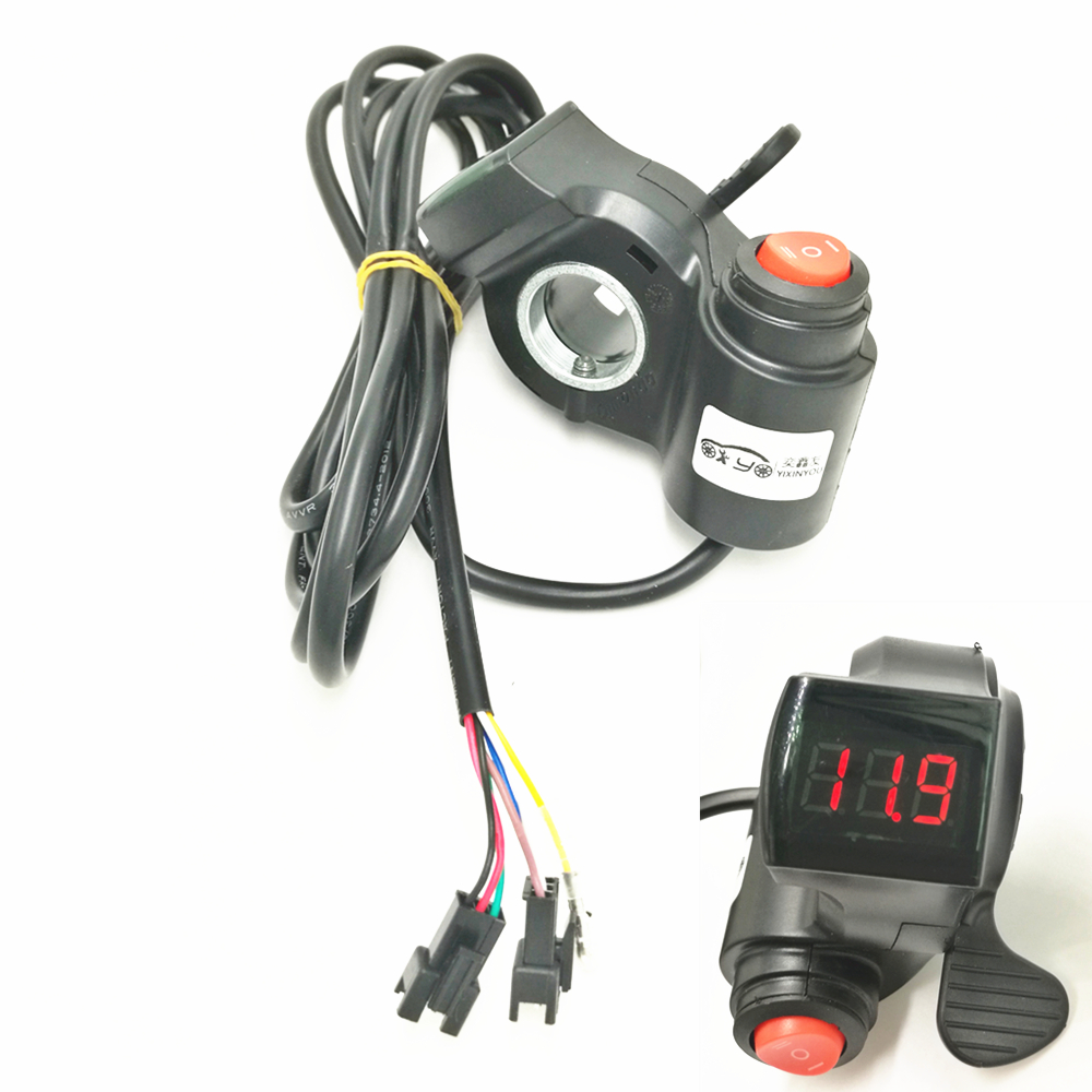

Установлен классический курок:
- лучше не придумано.

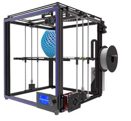

Для реализации всех хотелок закуплен 3d принтер, такой:
https://www.gearbest.com/3d-printers-3d-printer-kits/pp_701647.html
На текущий момент проводится настройка, утепление корпуса для печати ABS, освоение FreeCAD и Simplify3d. Закуплена катушка чёрного ABS филамента от FD plast.

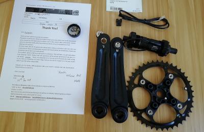

Также ко мне едет торк сенсор, такой:
https://www.aliexpress.com/item/dual-side-torque-sensor-transducer-buttom-bracket-parts-for-electric-scooter-e-bike-motor-assisted-bicycle/32795184280.html?spm=a2g0s.9042311.0.0.WkpeCQ
Комплектация выглядит так:

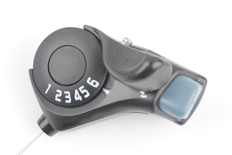

Задняя манется меняется на вторую тормозную ручку с концевиком и узкую манетку (уже едет):
https://www.aliexpress.com/item/SL-TX30-Tourney-Mountain-bike-Trigger-Shifters-6-7s-18-21s-Speed-Shift-Levers-bicycle-shifter/32796944028.html?spm=a2g0s.9042311.0.0.WkpeCQ

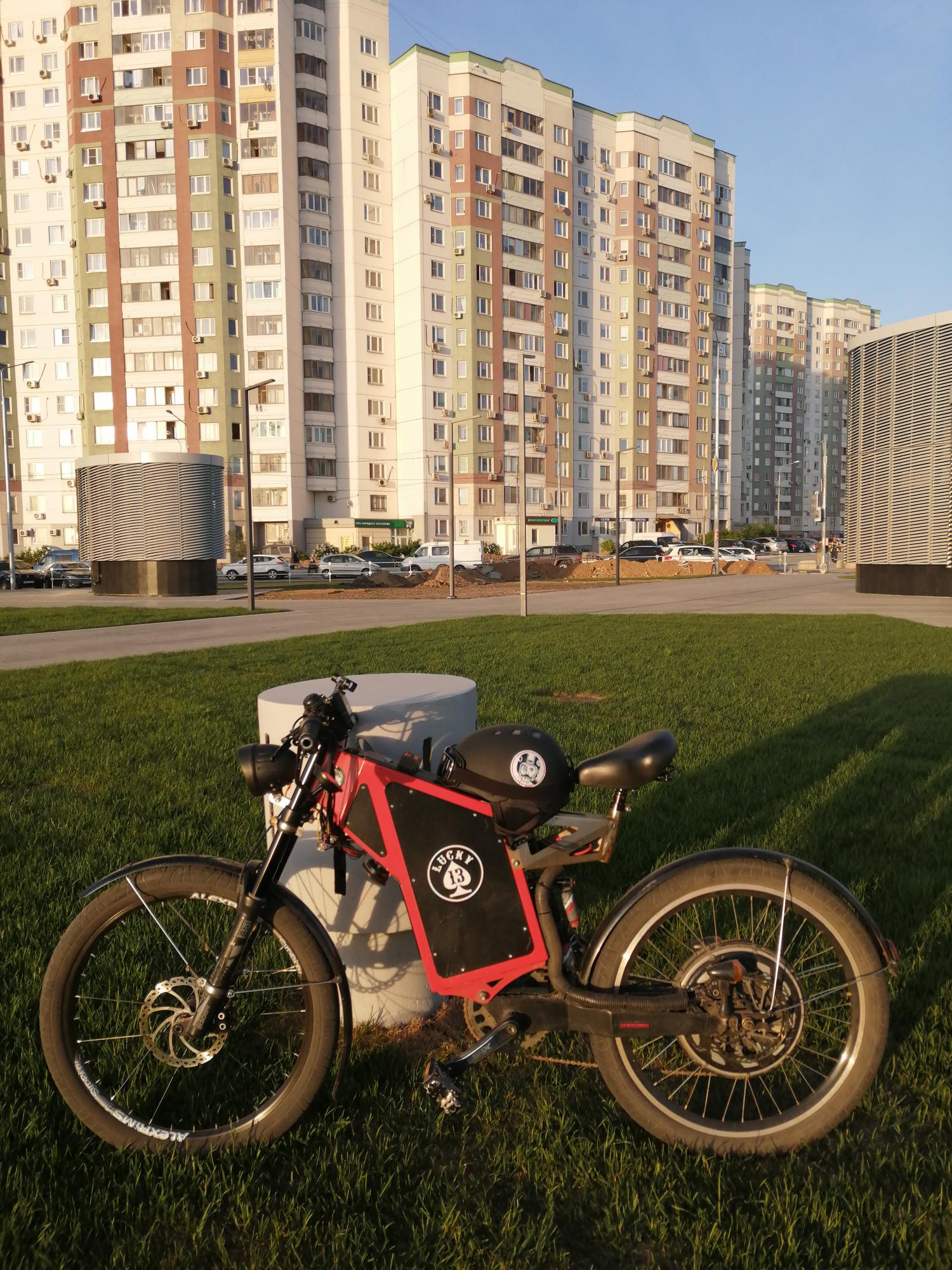

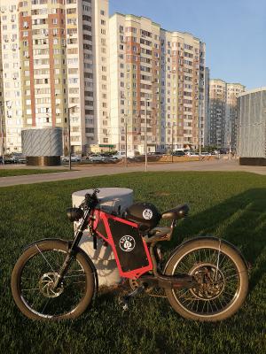

Текущее состояние
Вес без батареи - 38,2кг с пирожком, батарея весит 15,2кг. без BMS, что в сумме даёт 53,4кг.

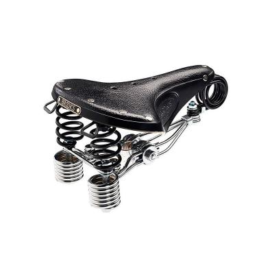

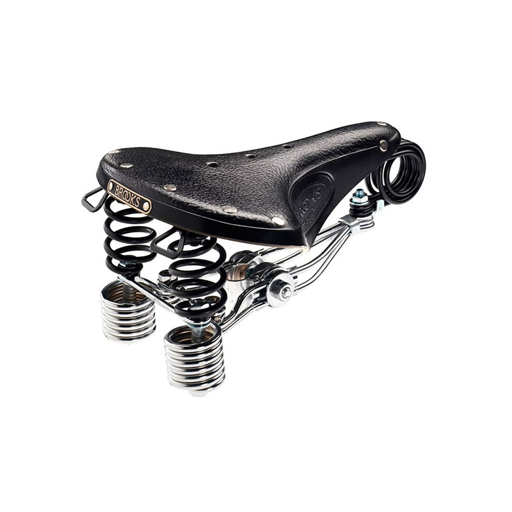

Сидение будет заменено на более спортивное, вероятно это:
Уже куплено, но не протестировано.

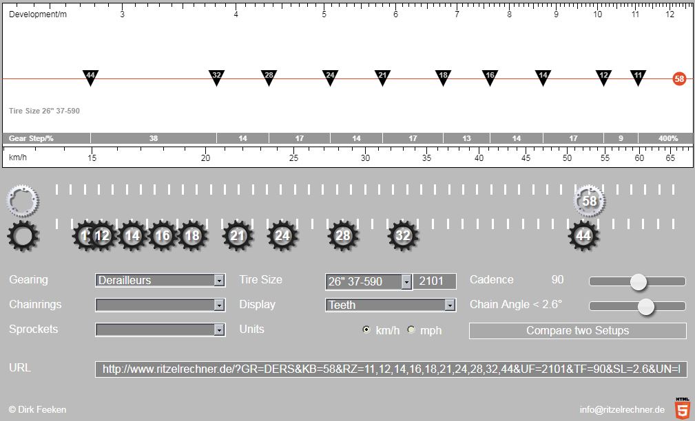

[user]Stanislavchik[/user], подобрав трансмиссию для педалирования на 60 км/ч, не получится ехать с севшей баткой, не хватит здоровья и диапазона трансмиссии. В реальности, думаю уже на 50 км/ч педалить не оч комфортно, да и опасно с такой посадкой.
Stanislavchik
[user]ferum[/user],

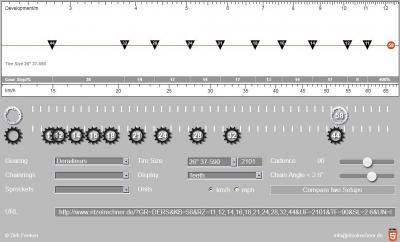

Сзади остается кассета, включая большие звезды, надо посчитать на калькуляторе, можно ли будет докатывать на 15-20 кмч.
Посадка остается велосипедной, я проверял. Но честно говоря мне нравится посадка по типу кафе рейсера или боббера, торчу от таких штук:

Год назад катал на раме в велосипедном режиме, катается норм:
Даже с пирожком накат был не хуже 10 летнего ашанбайка, сравнивали в паралельной езде, хотя полагаю вваливал для разгона больше из-за общего веса.

Одно дело подкручивать полусогнутыми, другое дело грузить торк сенсор.

Ну пробуй, интересно что получится. Я тоже хотел бы торк себе на мид. Интересно, в продвинутых европеделиках торк примитивный, или есть какие то мозги-алгоритмы. У тебя будут на мотор прерывистые импульсы идти, как крутишь, или контролер будет сглаживать?

Для меня торк - терра инкогнита, даже ПАСа не использовал. Я ожидаю плавной постоянной помощи пропорционально давлению на педали и согласно настройкам уровня помощи.
e-scooter
Торк сенсор поддерживает циклоаналист CA-3, а его можно подсоединить к любому инфинеону.

Цитата: ferum от 24 Янв. 2018 в 13:36
[user]Stanislavchik[/user], подобрав трансмиссию для педалирования на 60 км/ч, не получится ехать с севшей баткой.
Похоже Вы правы, катить на 15 кмч будет непросто:
Максимально я нашёл 36T Кассета Shimano HG-300 (12-36, 9 скоростей).
Честно говоря я не мерял комфортный для себя каденс. 2 недели назад катанул на пробу на простом веле, получил среднюю скорость 16 кмч со светофорами и прочими паузами. Каденс был по ощущениям значительно ниже 90. Надо будет замерить.
Другая проблема кассета на 9 скоростей, а переклюк едет на 6.
Интересно, можно ли будет выкинуть лишние звезды, и подозреваю, что переключения будут не очень хорошими с таким разбросом звёзд.

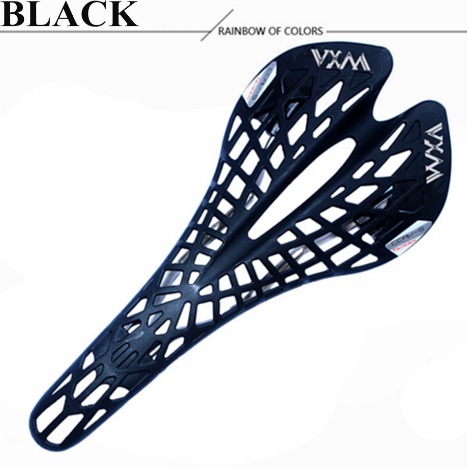

acyd
жесткое тонкое седло предназначено для эксплуатации только с велопамперсом!!!
Это на всякий случай уточняю. а то встречал мазохистов, катающих на подобных без памперса - больно смотреть.
Лично мне с 58Т и задней звездой, самой большой, по плоскачу нормально едется (без мотора)
В горку, тяжко...да.
Но, имея шоссерную переднюю систему, переключаюсь на среднюю звезду и пилю, с комфортом.
Правда, безмоторный вариант, редко бывает. Нынешние 2,6кВтч позволяют педалить через весь город и обратно. Чего даже слишком много, для жизни без стресса.  :-)
Ручку газа не рекомендую отключать. Для обгонов и перекрестков, педали не очень годятся, отвлекают от контроля дорожной ситуации.
Даже по прямой, на скорости выше 50, педалить некомфортно, приходится  много смотреть в зеркало и по сторонам. Мозг реально забивается педалингом. :ah:

SG_
несколько разных сидух заказывал, остановился на этом
http://www.chainreactioncycles.com/ru/ru/%D1%81%D0%B5%D0%B4%D0%BB%D0%BE-%D0%BC%D1%83%D0%B6%D1%81%D0%BA%D0%BE%D0%B5-sportourer-garda-gel-/rp-prod120843
до него еще брал очень похожую модель, тоже пропала с продаж, на другом веле второй год стоит.
еще такое комфортное для педалирования и поддержки жопы, но с приходом зимы быстро потрескалось
http://www.chainreactioncycles.com/ru/ru/c%D0%B5%D0%B4%D0%BB%D0%BE-brand-x-xl-comfort-/rp-prod129526

[user]acyd[/user], да, я знаю. Однако это седло только выглядит жестким. На самом деле оно пружинит.
Я читал обзоры на оригинальную модель, они были не очень положительные. Затем летом, в Кузьминках около роллердрома столкнулся с владельцем китайской реплики и он сказал, что этим креслом очень доволен. После этого купил на попробовать, только меня ширина беспокоит, не узковато ли.
Позавчера купил БУ зимнюю шиповку schwalbe ice spiker pro performance line 26 x2.1 под зимний велопарад, поставлю и проверю седло.
Диван, который сейчас установлен совсем не удобен для педаллирования, к тому же разваливается.

[user]SG_[/user], С таким весом я возьму китайский брукс. Мне у них стиль больше нравится. Купленное седло весит 160 грамм.
