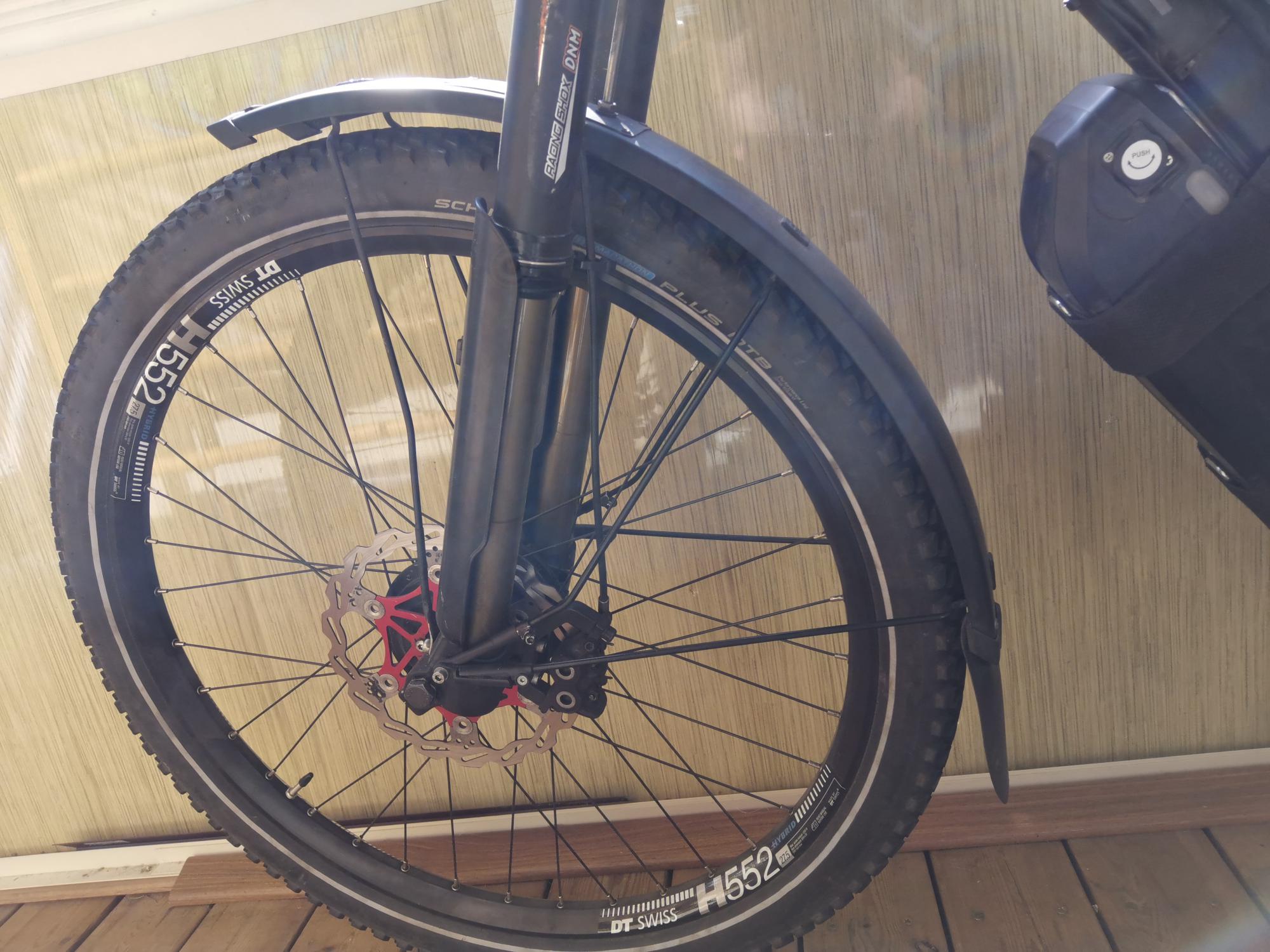

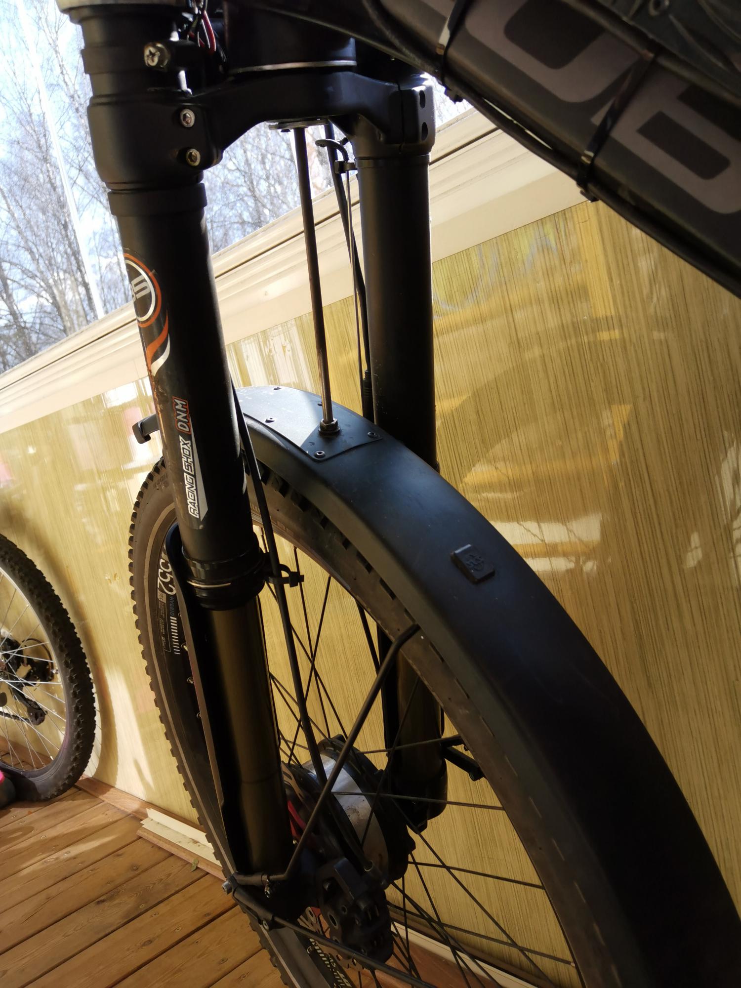

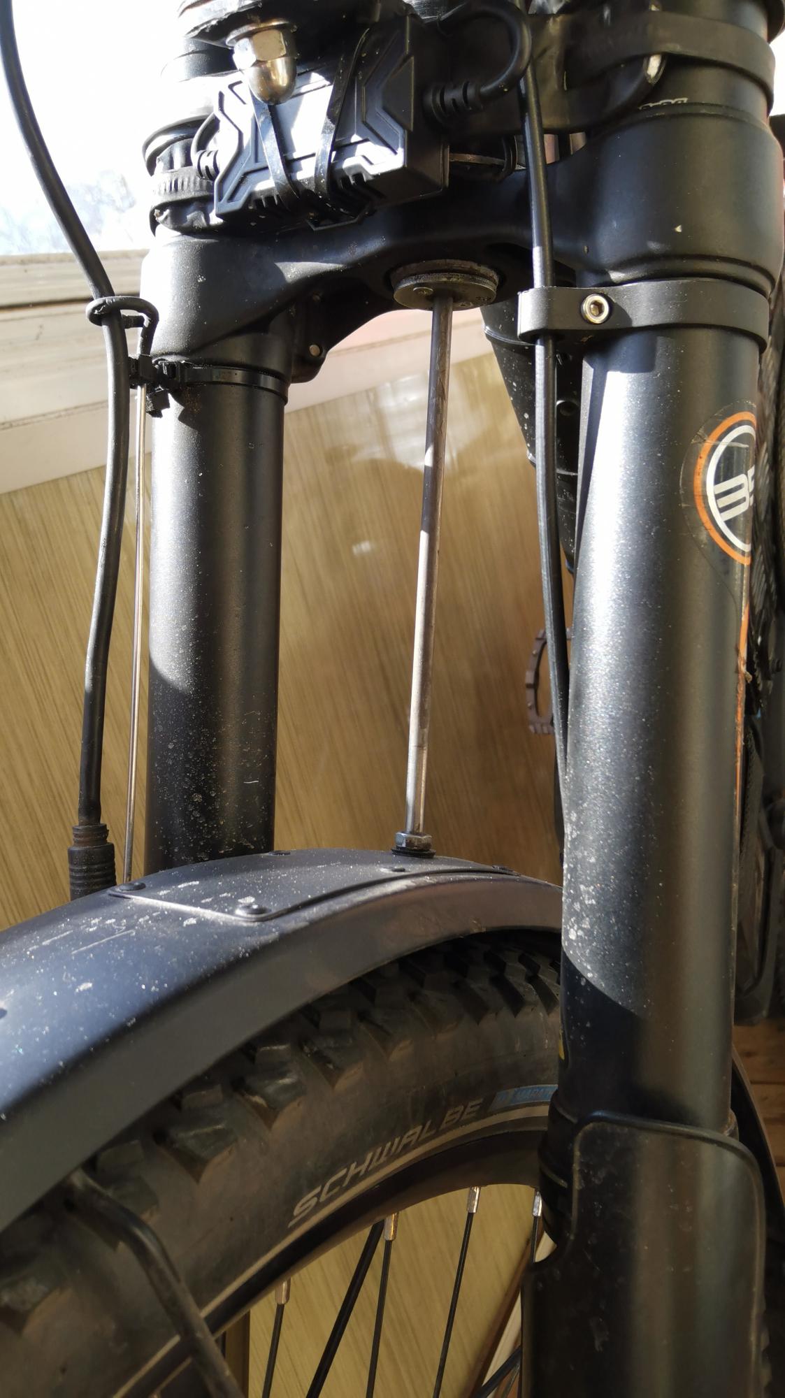

...фару забрызгивать будет. мне пришлось печатать удлиннялку
Stanislavchik
[user]VitaliyS[/user], Даже не сомневаюсь, не первый год с длинным крылом спереди катал. Если крепление стяжками к щиткам будет достаточно жёстким, поставлю длинное.

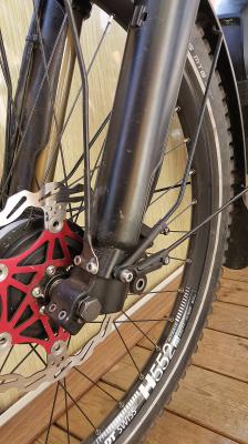

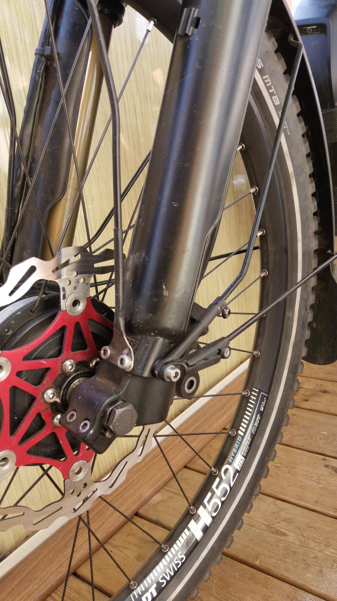

newsky526
А я, поставил таки ещё один ус -посередине, и наконец получил,то что изначально задумывал. Три уса теперь держат чётко крыло,не давая ему изгибаться,а шток по центру, помогает усам.
Миникрошка 4 витка
Stanislavchik
А передняя спица посажена на болт крепления щитка?
Если да, то я с утра и шёл к этой идее, это самое простое и жёсткое кмк ) Поленился перекручивать передние спицы  :ah:
Но всё равно так надо будет сделать.
Добавлено 06 Апр 2020 в 15:11
Увидел шток, жесть  :-D
Добавлено 06 Апр. 2020 в 15:14
У моих крыльев радуют оочень жёсткие усы толщиной 4,8мм, гнул с большим трудом, всё оч жёстко,
newsky526
Цитата: Stanislavchik от 06 Апр. 2020 в 15:10А передняя спица посажена на болт крепления щитка?
У вилки,целых три болта с каждой стороны,есть куда крепить. А центральный штырь,очень помогает,он убирает раскачку(вернее препятствует её возникновению).

На щитках остались дырки для самодельной гориллы, но гайки с обратной стороны били по башингам при сжатии подвески.
VitaliyS
...потрогал на своем байке интереса ради. Монолитная непоколебимая конструкция, весом с чугунный мост. Понятное дело, самодельный стальной щиток прокатанный и усы из пятерки)) /:-)

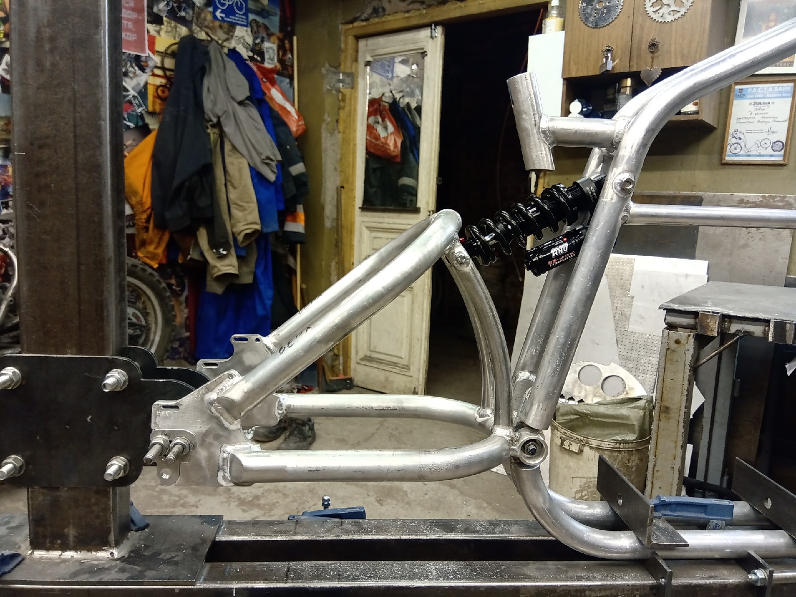

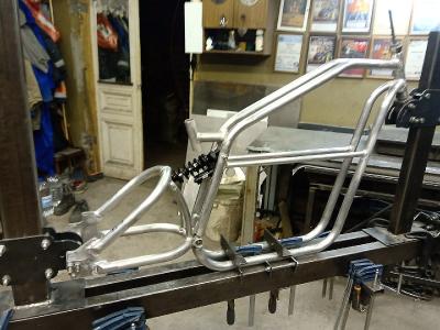

По марке сплава не скажу, затерялось в переписке.
newsky526
Наверное АМГ.....
Соединение маятник - рама,там что? А то обычно на этом узле халтурят.
Миникрошка 4 витка
Statik
Цитата: newsky526 от 14 Май 2020 в 07:40
[user]Stanislavchik[/user], дюралька?
Дюраль(д16т) не загнёшь как здесь на гибочном,а только под температурой,потом в течении нескольких дней он опять цементируется.
А вот АМГ можно гнуть как пластилин на холодную.
Stanislavchik
Цитата: newsky526 от 14 Май 2020 в 09:21Соединение маятник - рама,там что? А то обычно на этом узле халтурят.
Подшипники.
Stanislavchik
newsky526
Цитата: Stanislavchik от 14 Май 2020 в 10:04
На раме версия тоже начали ставить подшипники.
Может быть. Но эти тонкие уши ,через которые маятник присоелиняется к раме,не могут обеспечить,нормальную жесткость конструкции. Понятно,что делают как проще,но не как лучше.
Миникрошка 4 витка
