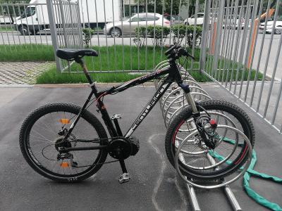

e-scooter
Цитата: Stanislavchik от 15 Май 2020 в 11:24

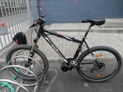

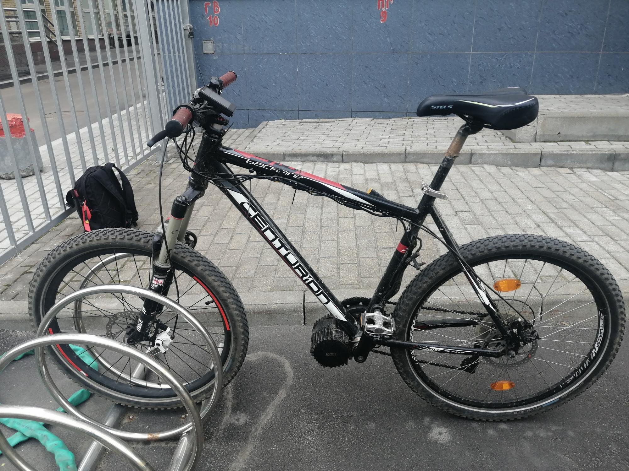

Теперь еще и лайток.
Такое впечатление что покрышки задом наперёд стоят.
Вес очень приемлемый,  по настоящему лёгонький велик, минималистический :-)
Stanislavchik
Stanislavchik
[user]e-scooter[/user], да покрыхи задом наперёд стоят, лень пока переобувать.
Все таки он не особо лёгкий, убрав вес нелёгкого мотора получим 12.5кг.  вел с неуместной в городе тяжелой амовилкой. Может стоить опробовать карбовилку...
Вот поставить бы сус на ретрошоссер или туринг, тогда дааа...

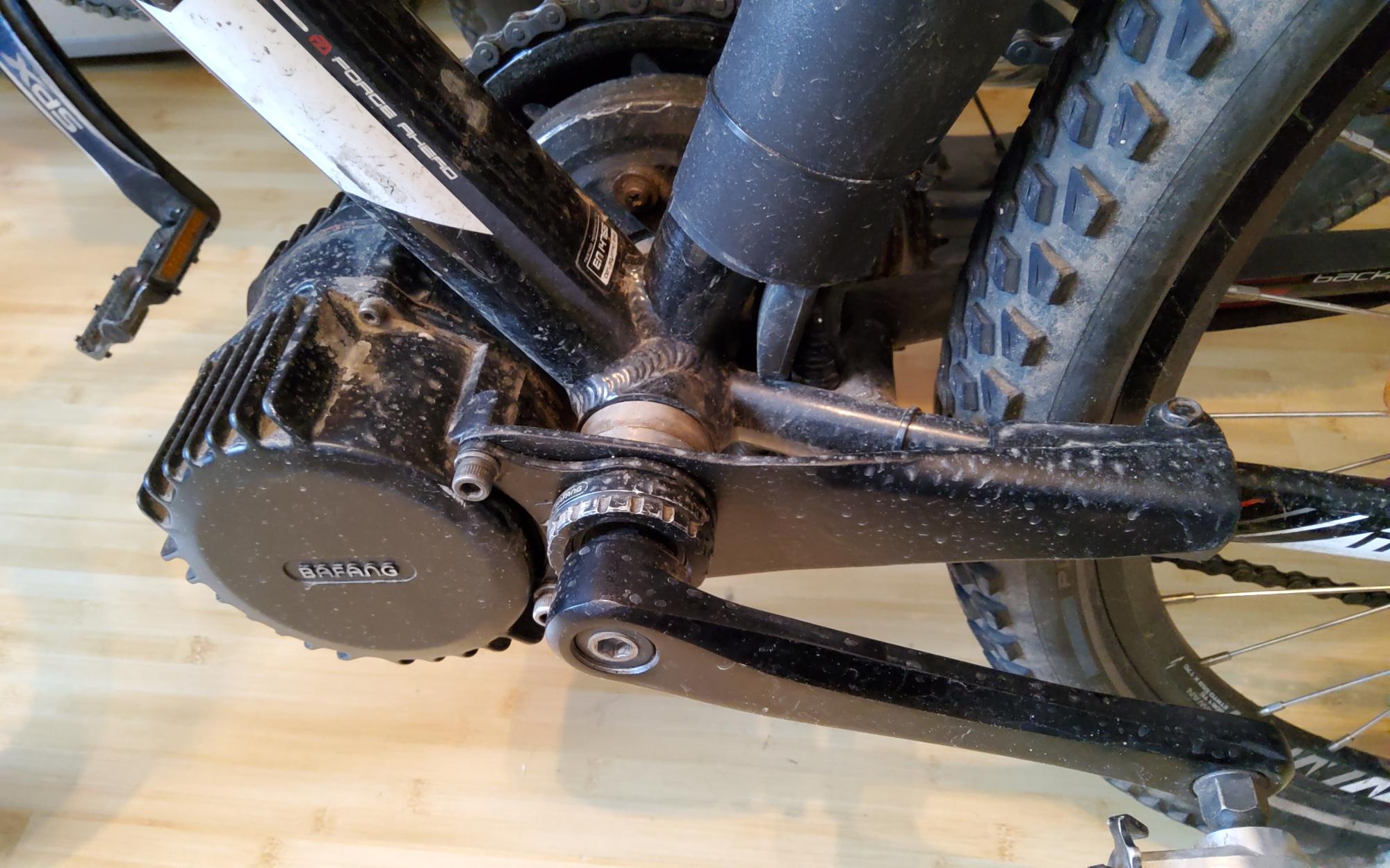

dengor2
Stanislavchik
Он прокручивался вокруг каретки. Теперь не прокручивается )
Stanislavchik
Stanislavchik
Скорее фиксатор, там всё очч плотно было, лишний мм. ни к чему.  :-D

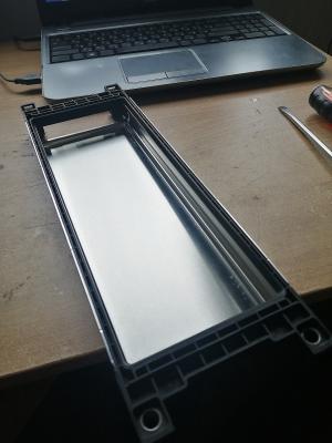

Stanislavchik

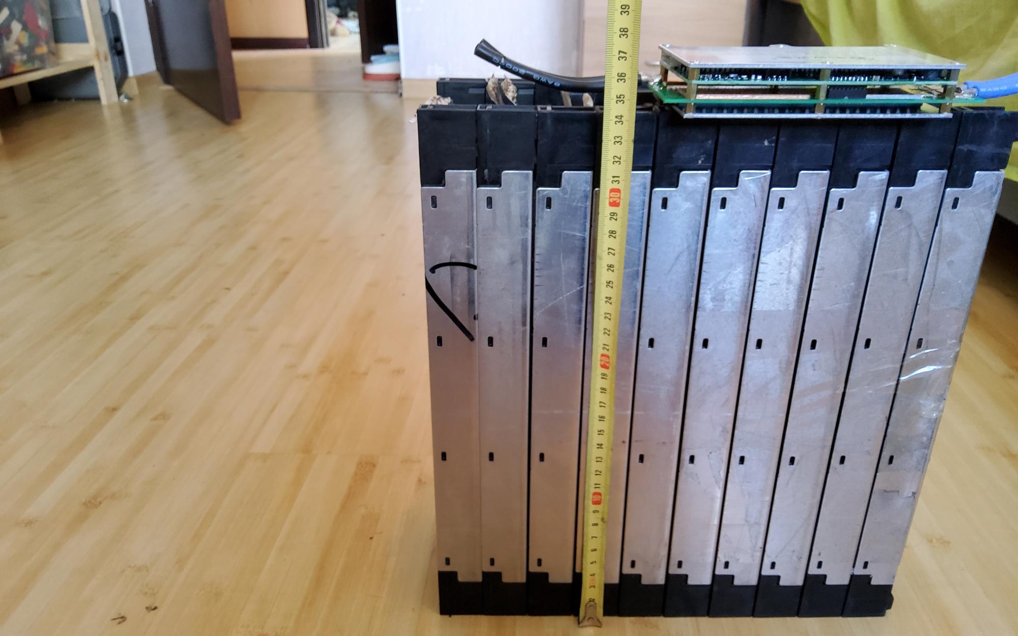

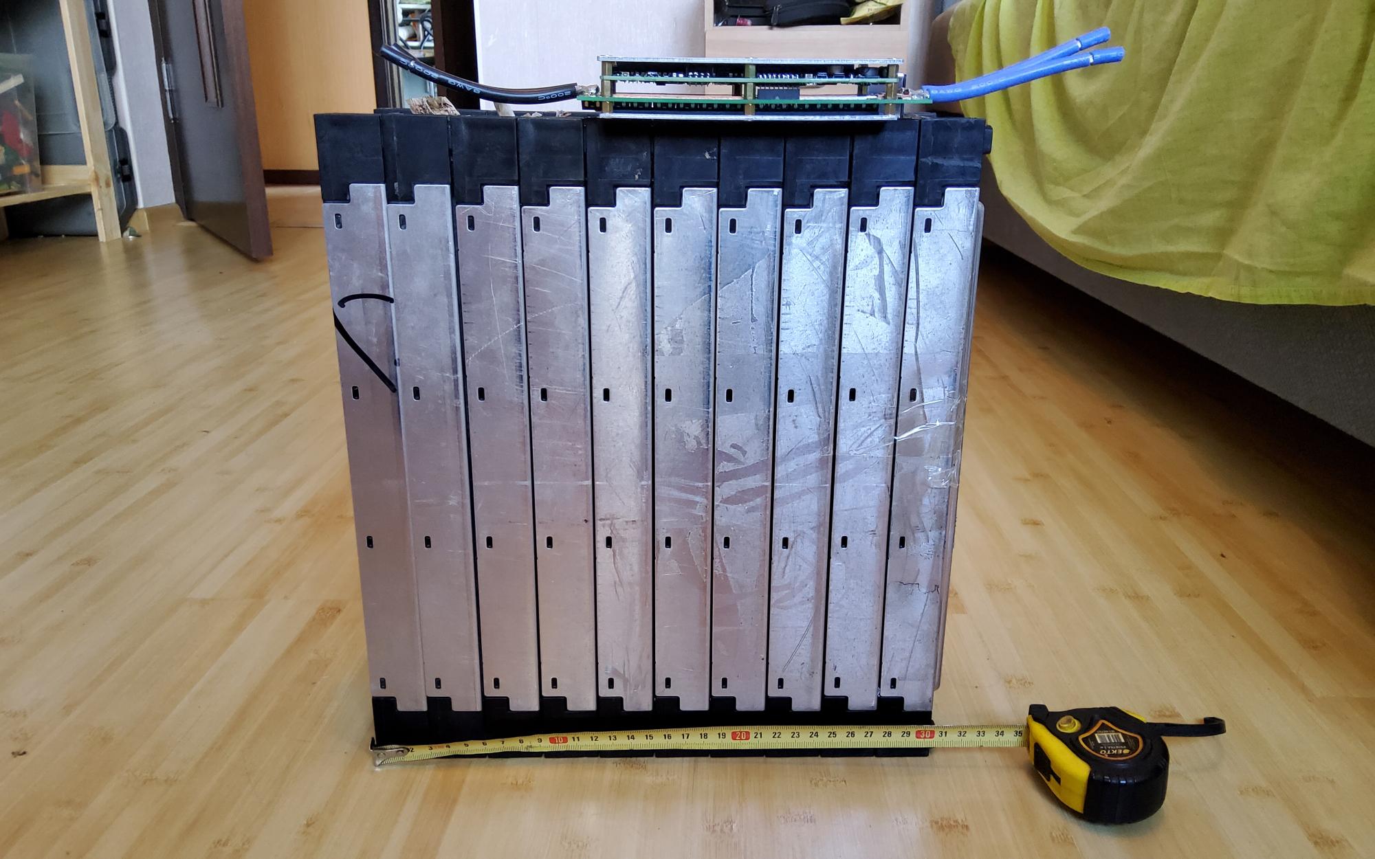

Насколько компактна родная сборка.
Для примера, 2  сборки по 16S.
родной корпус в разборе:
Для новой рамы будем собирать 20S в родном корпусе.

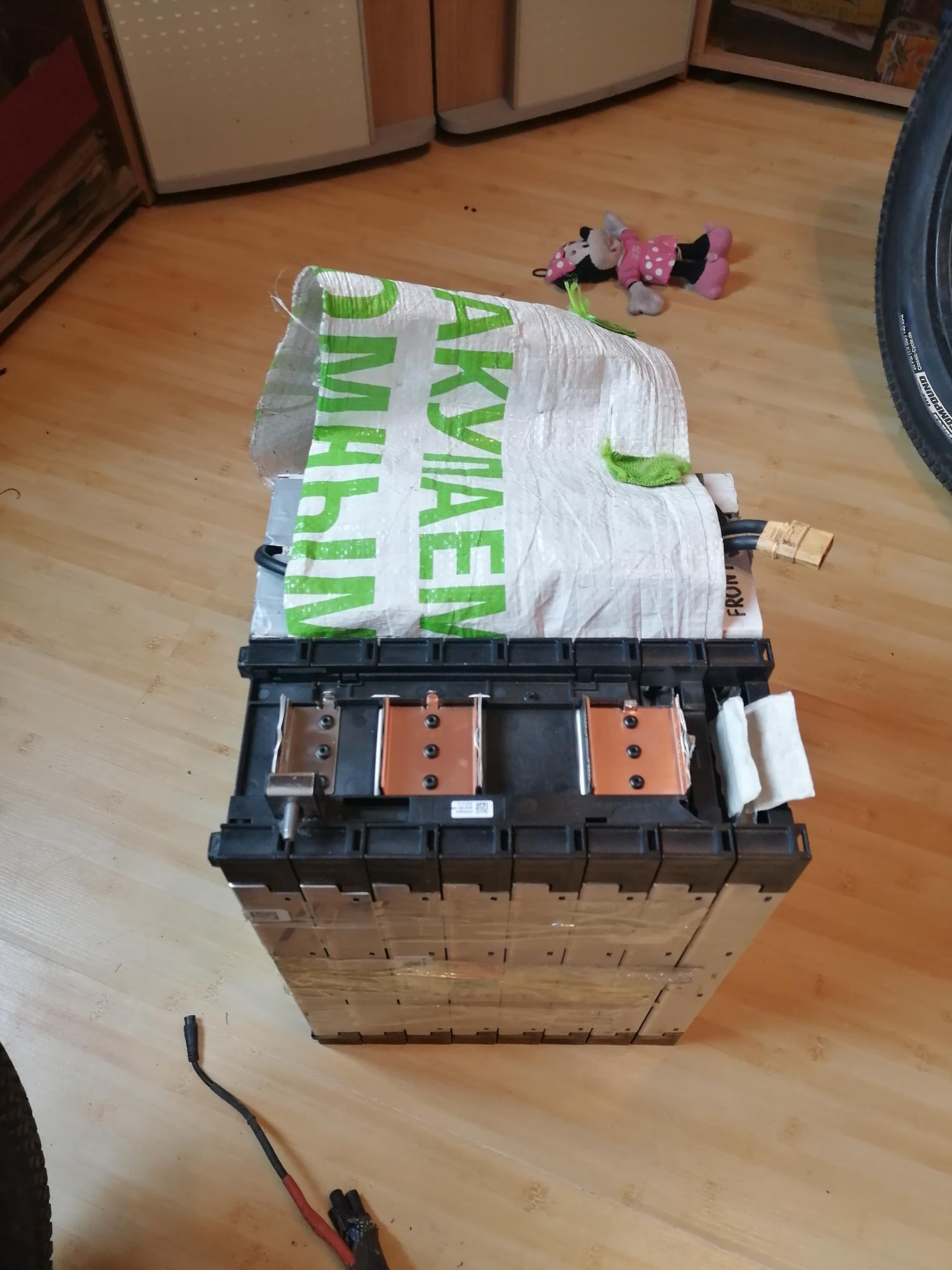

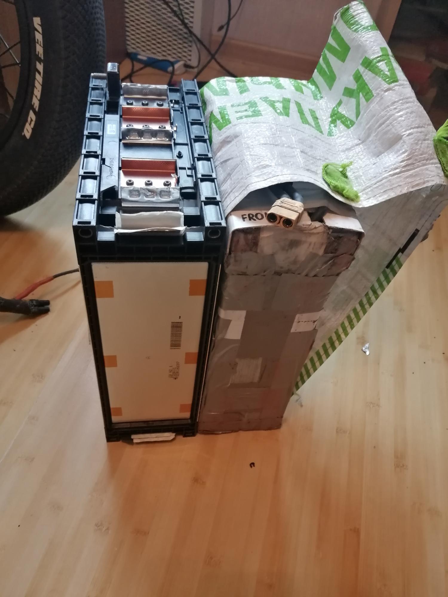

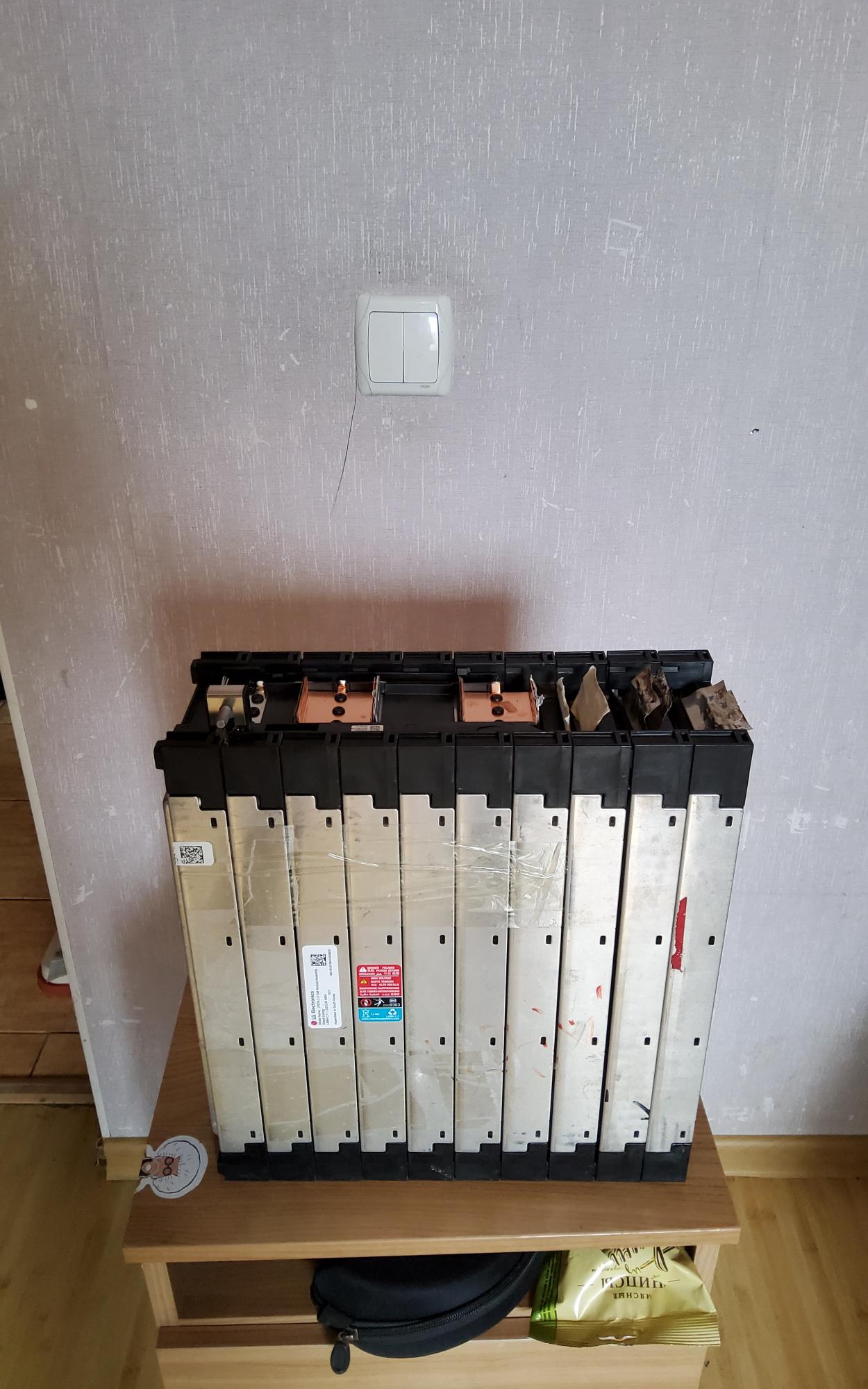

20 кг. отборного корейского лития для нового эвела:
Практически по килограмму на пакет, при весе пакета 860 грамм, выходит 1 лоток в сборе весит порядка 300 грамм.
Mezya!
20кг в один вел? Это чтобы 1 раз зарядить и потом второй перед продажей через год-другой? :laugh:
