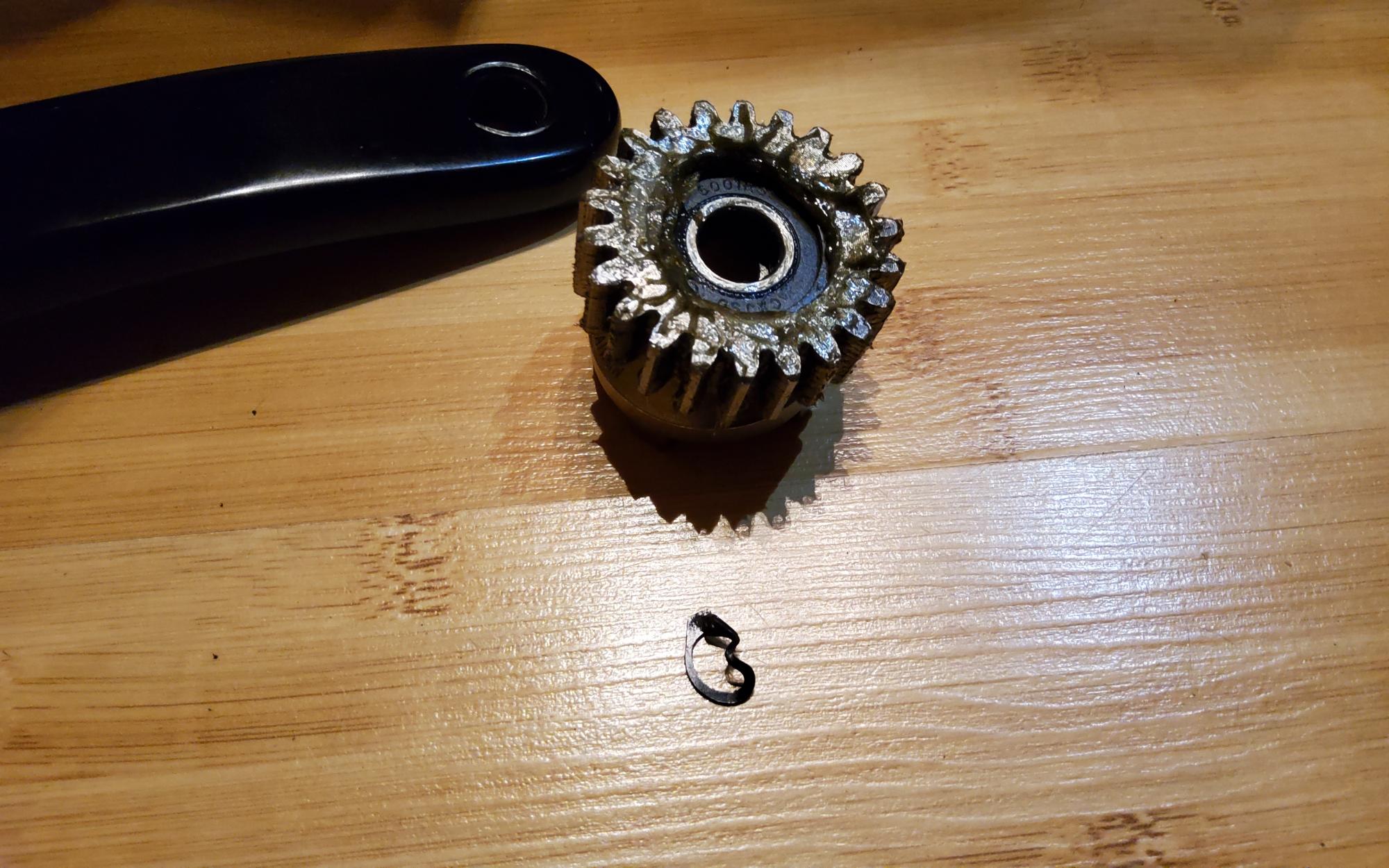

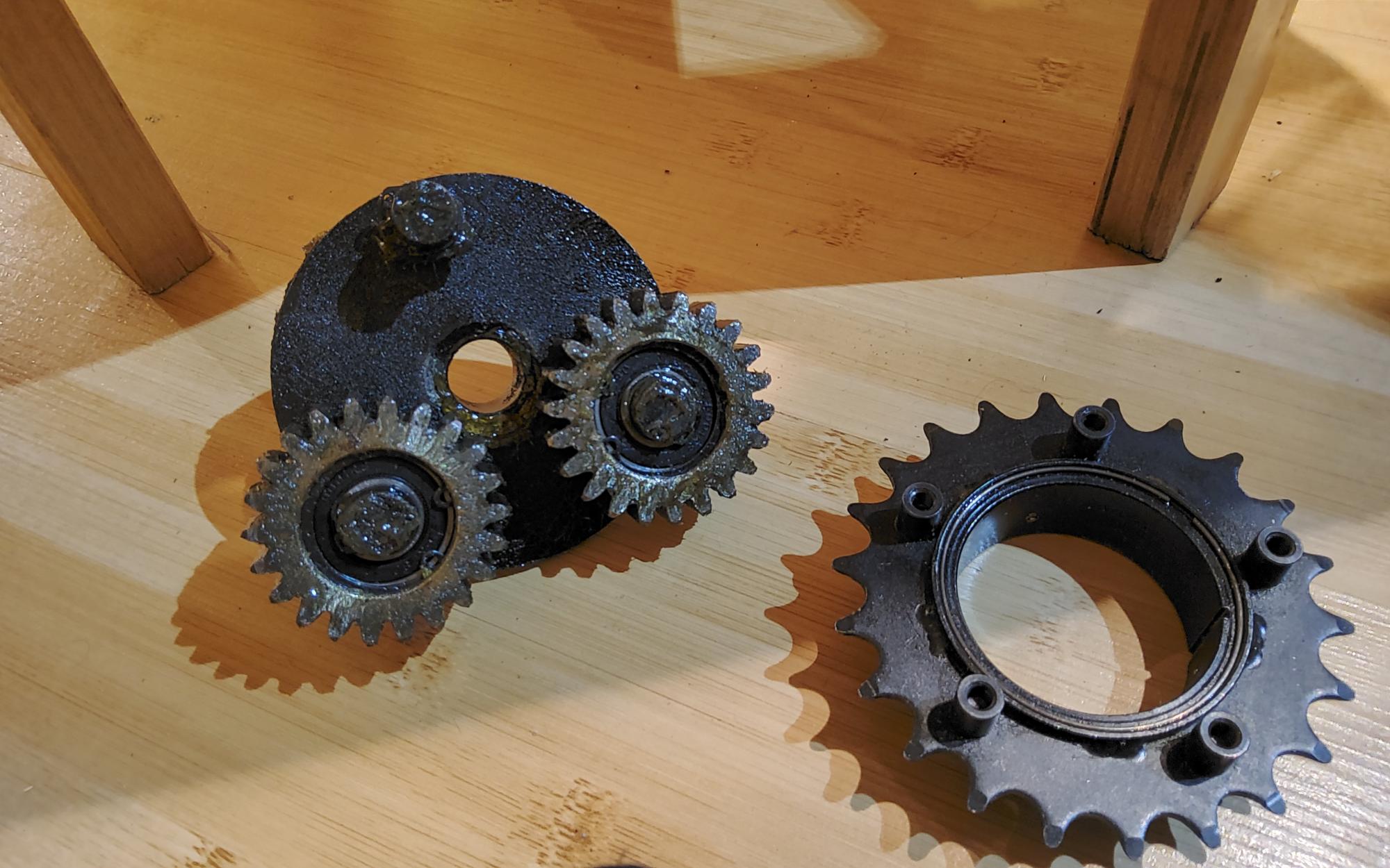

В процессе установки мотора выяснилось, что разбито стопорное кольцо  :facepalm:

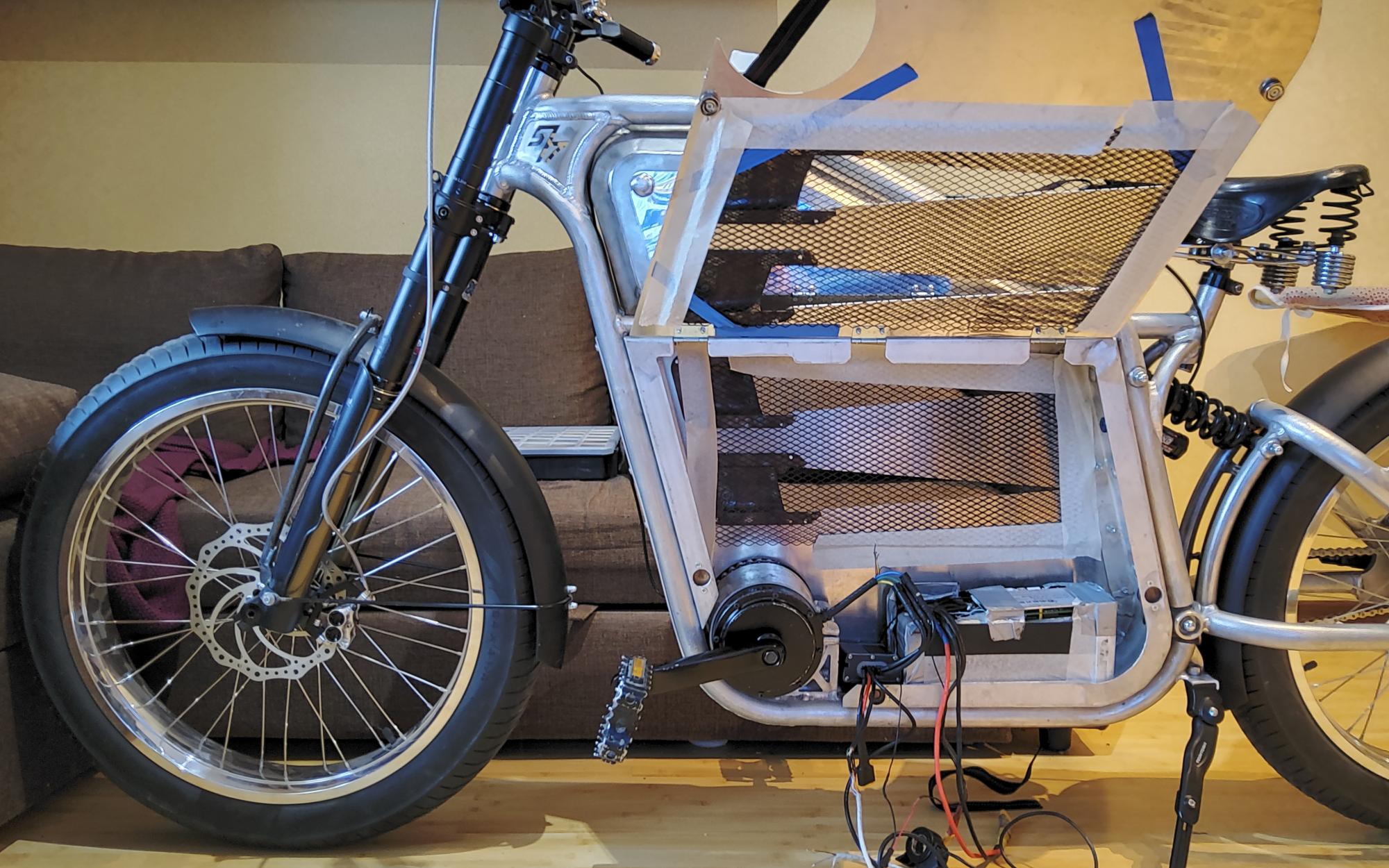

Сколько места в боксе занимает МЯК и батка 13s5p:
Вот такая красота:
Разворотил выжимку цепи собирая односкоростную цепь.  :facepalm:
Сорвало резьбу на посадочном месте одной шпильки.  :facepalm:

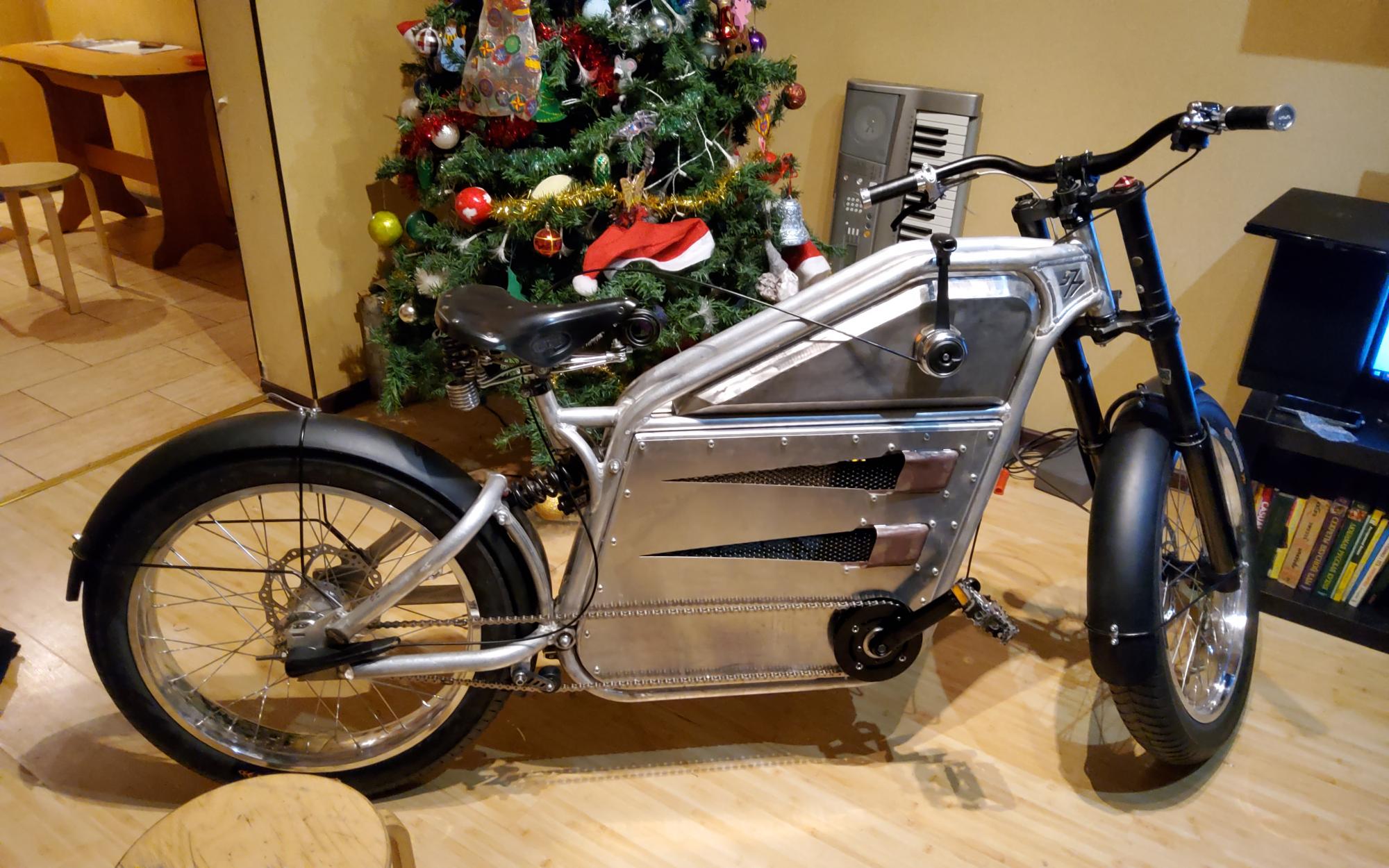

Очень здорово смотрится :wow:, жалко что весна не так близко...(

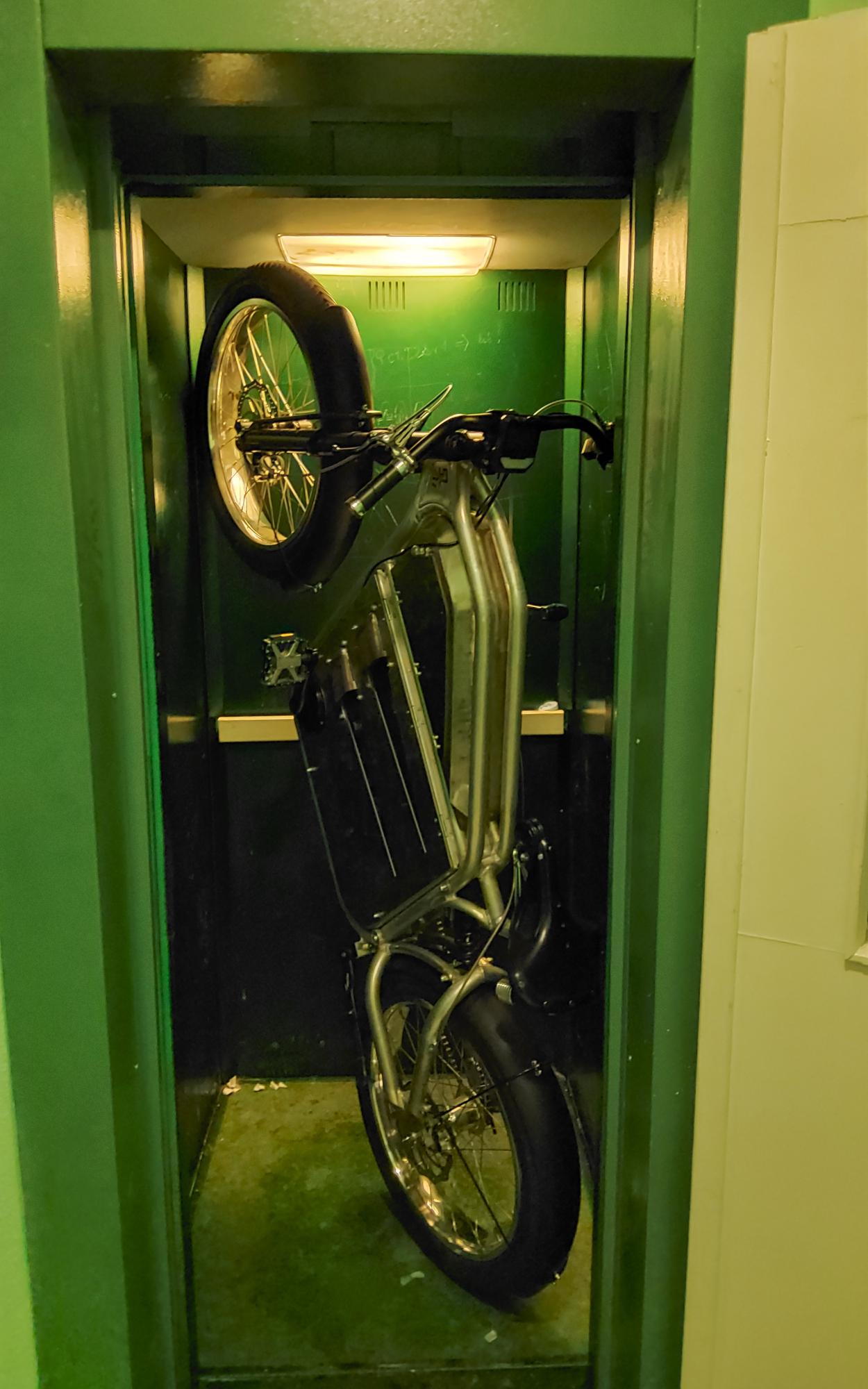

Обрезал крыло, теперь входит в лифт. Впритык.
А ведь хотел ещё чуть длиннее.

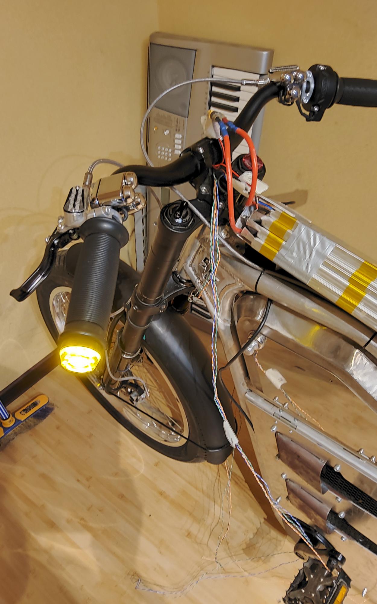

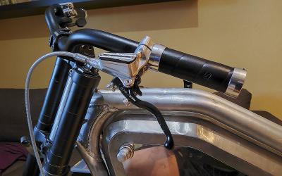

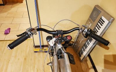

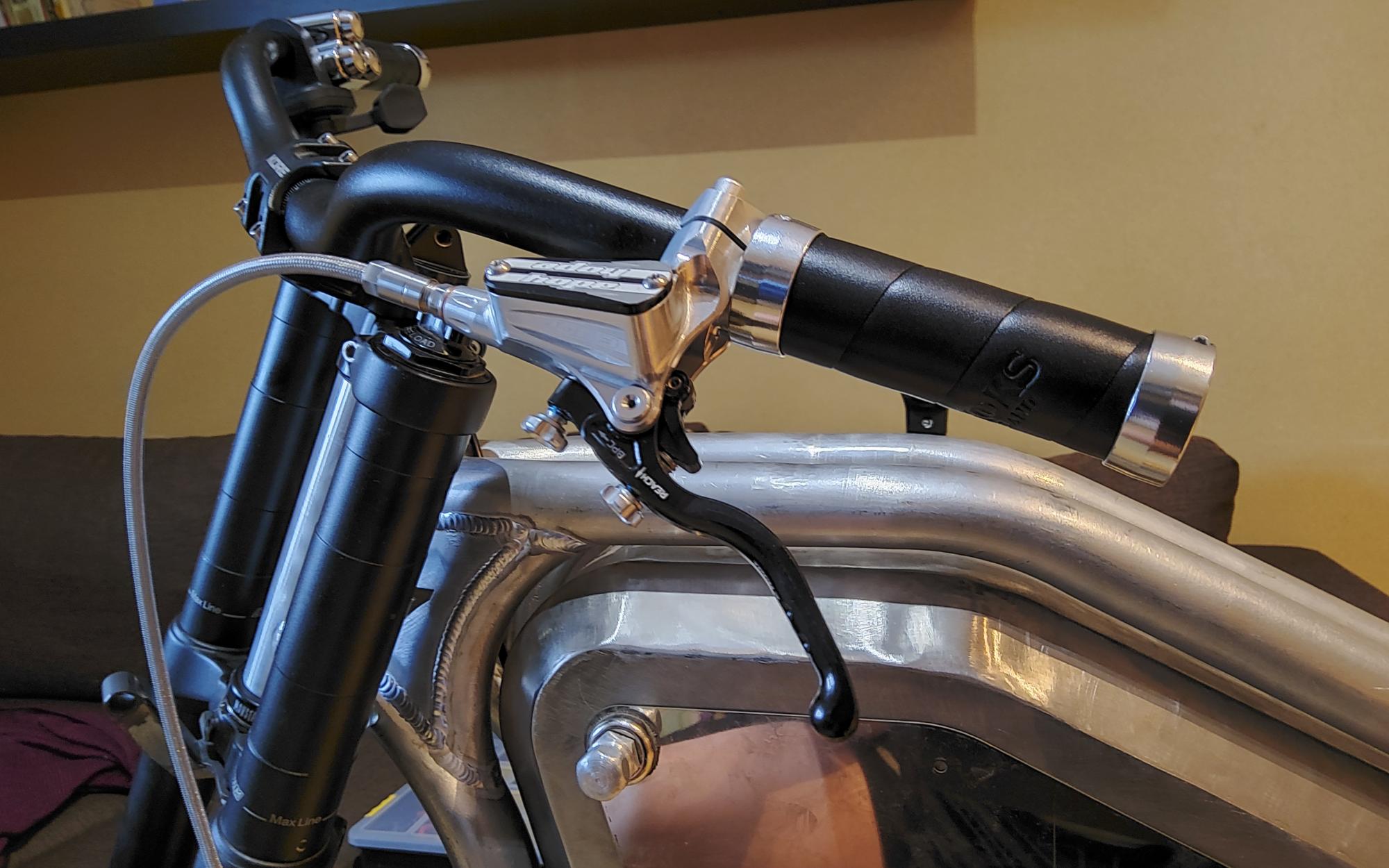

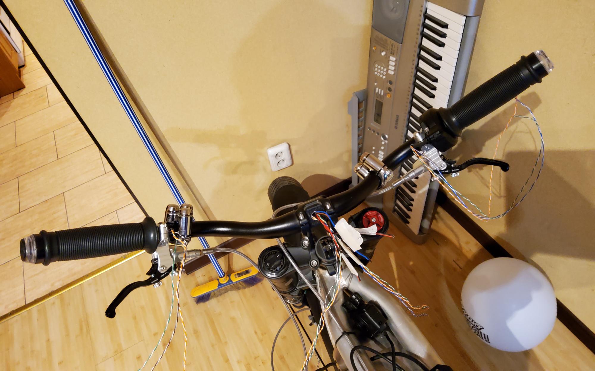

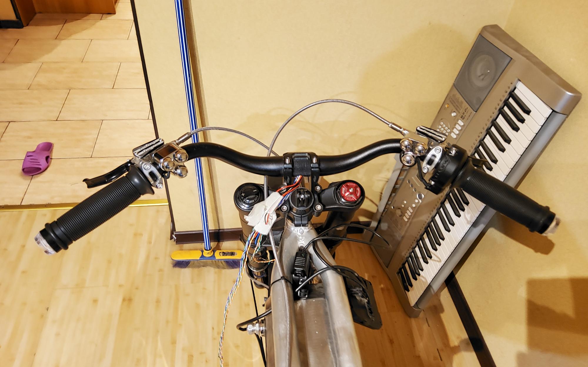

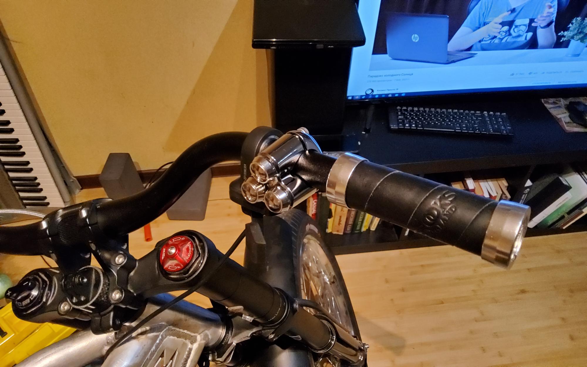

Отвалилась крышка с поворотника. Стало даже лучше.
Вышло норм, жаль нормальной слаботочки нет под рукой, одна хрупкая витая пара.
k1rra
Не шибко годная идея одножилкой подвижные вещи тянуть?

[user]k1rra[/user], поясни, не понял.

acyd
витуха одножилка, а вот если распустить заводской патчкорд, то там многожилка
Stanislavchik
[user]acyd[/user], приму к сведению. Может переложу даже.
SOLO 12
Обязательно переложи! Сам допустил такую ошибку 4 года назад.
Кнопки на пультах с фиксацией?
