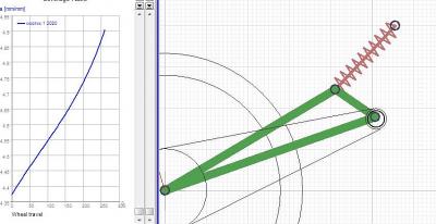

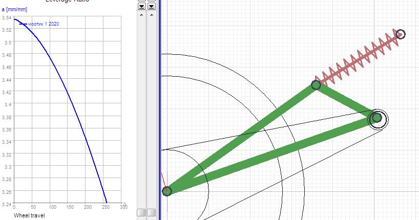

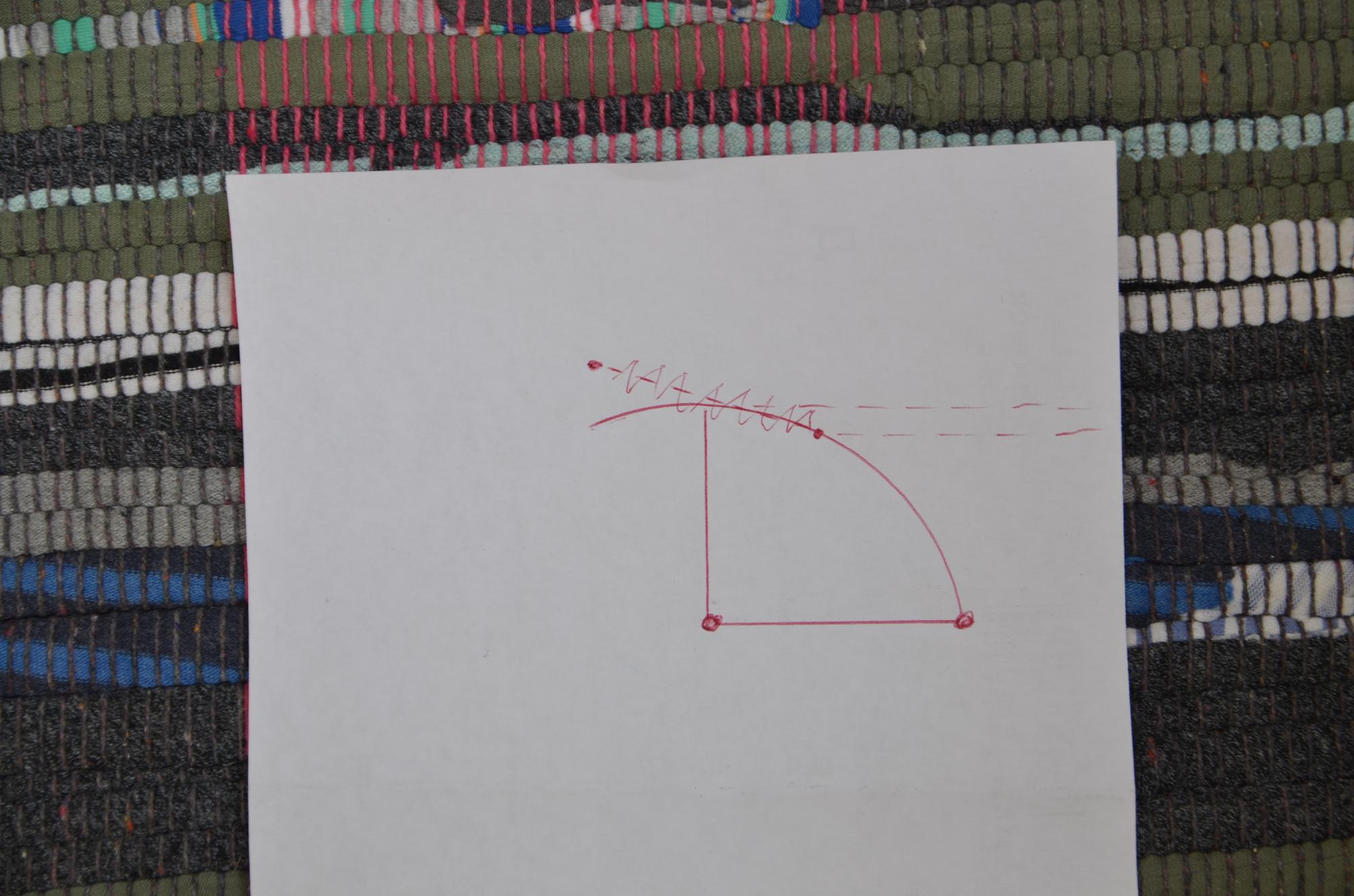

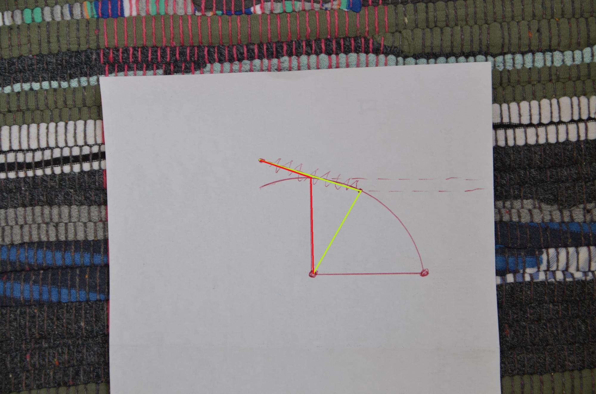

[user]ferum[/user], Дык можно жеж проверить,сжать аморт до конца маятником,если аморт установится строго горизонтально,то и никакой регрессии нет,а вот если жопка(место крепления на маятнике) задерётся вверх,то да,регрессия.
Не думаю что изготовители допустили такой казус.
ferum
[user]Statik[/user], речь не о том, что что то куда то упрется и будет давить не в ту сторону. Речь вот о чем. Внизу две картинки и графики прогрессии. На первом по мере сжатия становится жестче, на втором наоборот. Но это проценты, это не в разы. На дороге может и не так актуально все это.

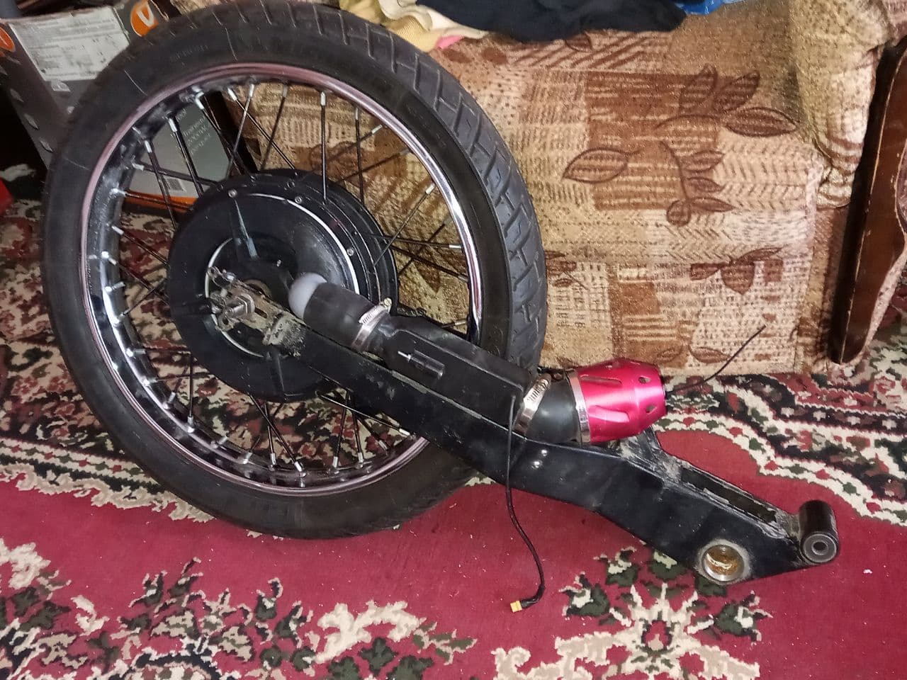

Stanislavchik
Цитата: Statik от 11 Март 2021 в 22:56Так вроде ж писали что 3 кВт моторчег?
Мне скорее всего не хватит, но я ещё поиграюсь, термодатчик поставлю, увеличу редукцию звездами.

Statik
Может по-разному видим пепелац Станиславчика?:
ferum
Понимаем по разному.
Где зеленое, колесо проходит 3см, а аморт складывается на 1см. Где красное, концу хода, колесо проходит 4 см и складывает аморт на 1 см. Рычажность больше к концу. Это цифры грубо для примера.

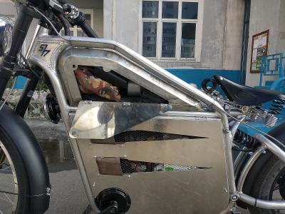

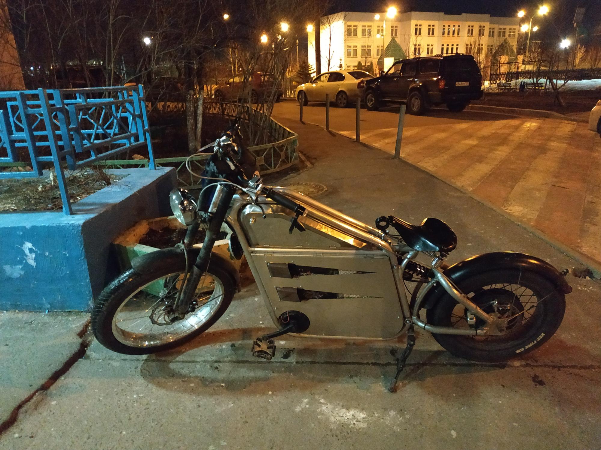

Stanislavchik

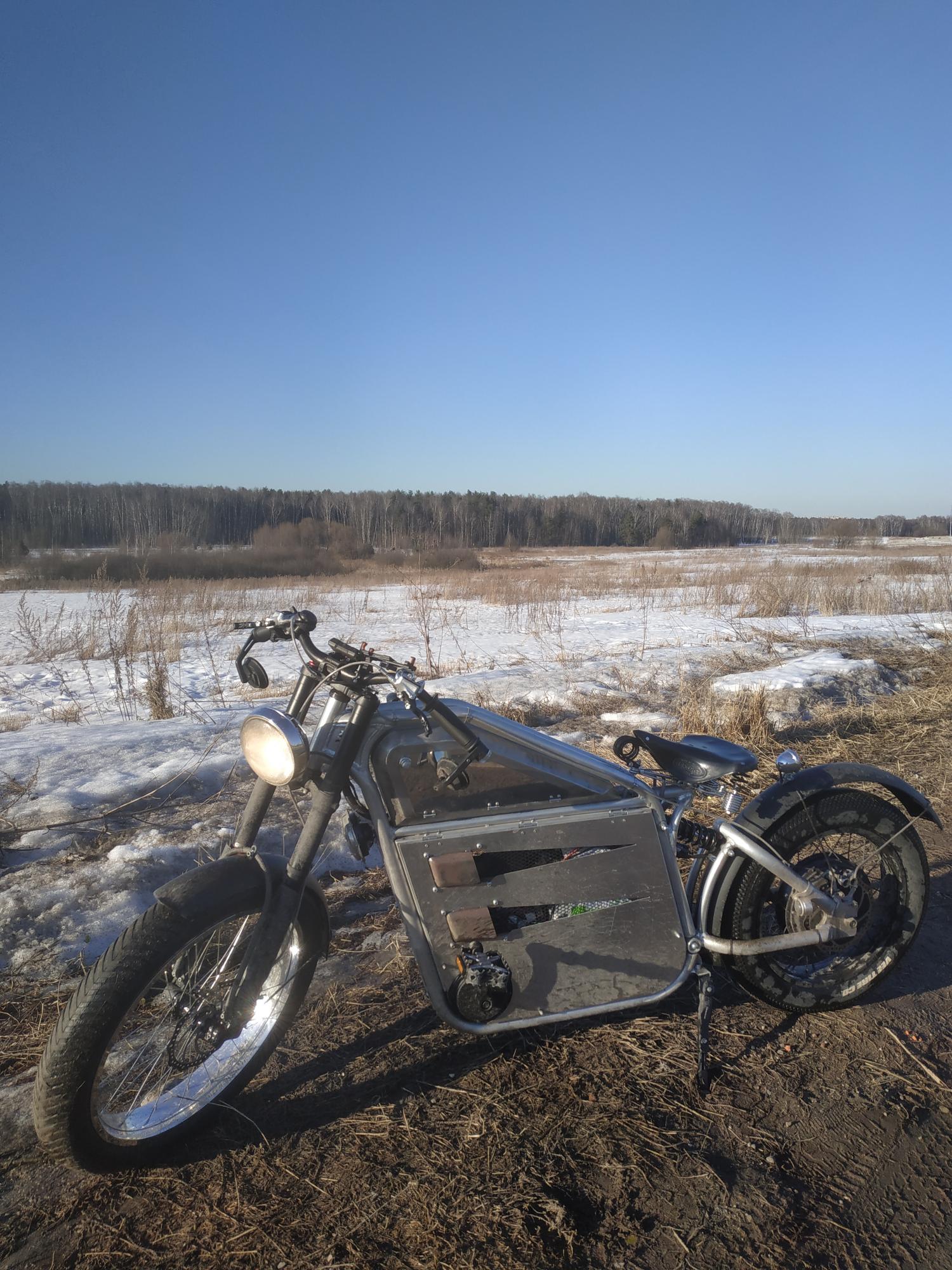

Проданная рама продолжает служить новому хозяину.

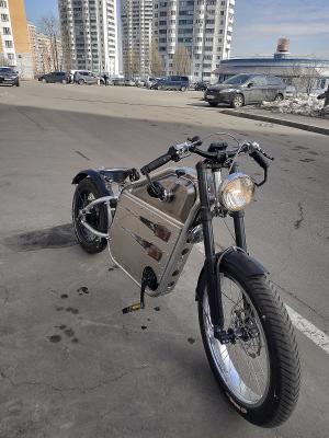

Stanislavchik

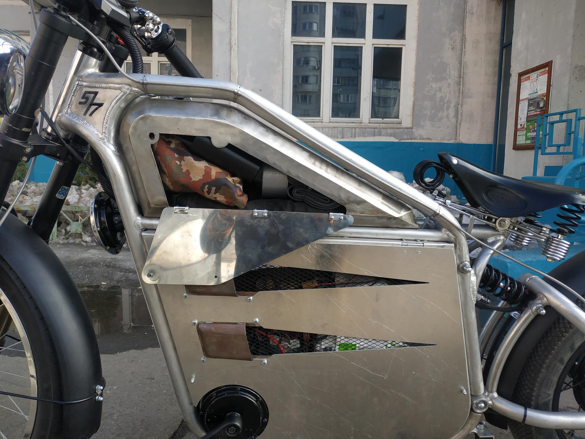

Кривой косой но на крошке поехал.
Багажник в действии.
Magnitarus
Цитата: Stanislavchik от 30 Март 2021 в 17:51Кривой косой но на крошке поехал.
да не, прикольно смотрится, единственное, сетку бы в коробке помельче, чтоб содержимого не было видно
ютуб канал electrotravelling

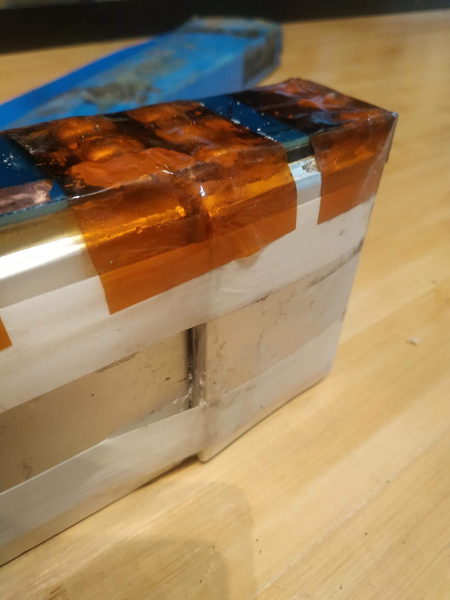

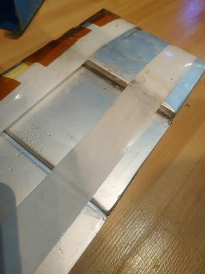

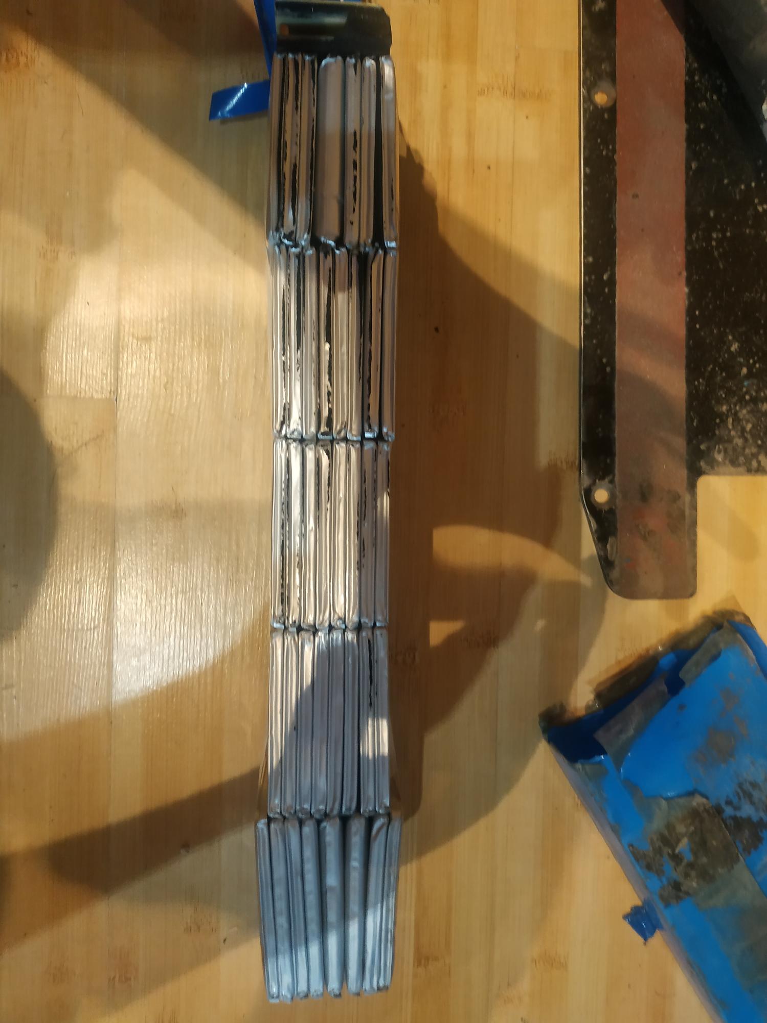

Stanislavchik
[user]Magnitarus[/user], Виннипухи протекли.
Хорошо не бахнуло.
Magnitarus
[user]Stanislavchik[/user], аа, все, увидел.... да уж.. жесть... у меня вот буквально на днях 5тыс км на сяоми 365 (2 года катаюсь), но батка на удивление живая, думал менять, но вот потеплело и она впринципе тянет. Я посмотрел, там бмс-ка заряжает максимально до 4.0, а разряжает не знаю на сколько, короче не до звона ее гоняет, поэтому вообще все отлично, а так тоже думал может пакетами заменить, но чет нет, максимум что соберу из 18650, благо сварочник есть сейчас
Stanislavchik
Этой батке уже минимум года 3 уже, батка еще с спидвея 4 мини перекочевала. Так что своё +- откатала.
Stanislavchik
Magnitarus
[user]Stanislavchik[/user], да, вполне норм, еще можно остатки раздербанить то что живо, и сделать павербанки
