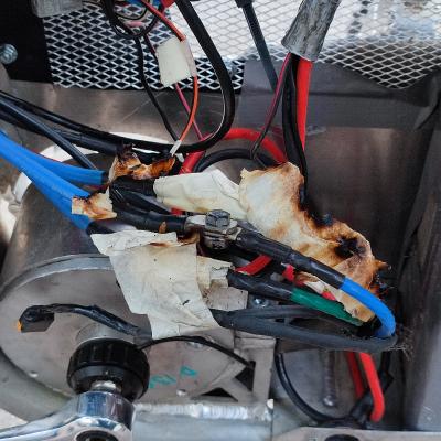

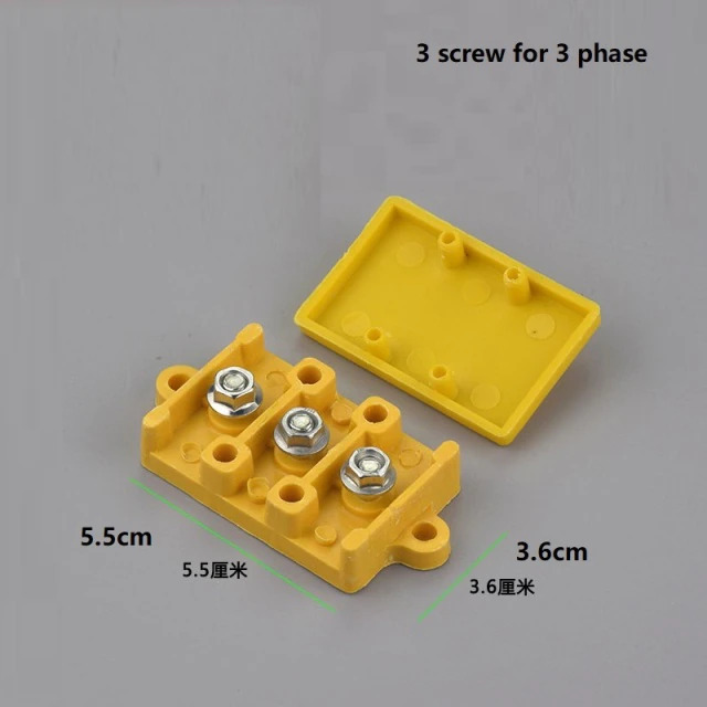

Что бывает, если клеммы разболтаются:
Купил корпус для клемм:
www.aliexpress.ru/item/33031581748.html

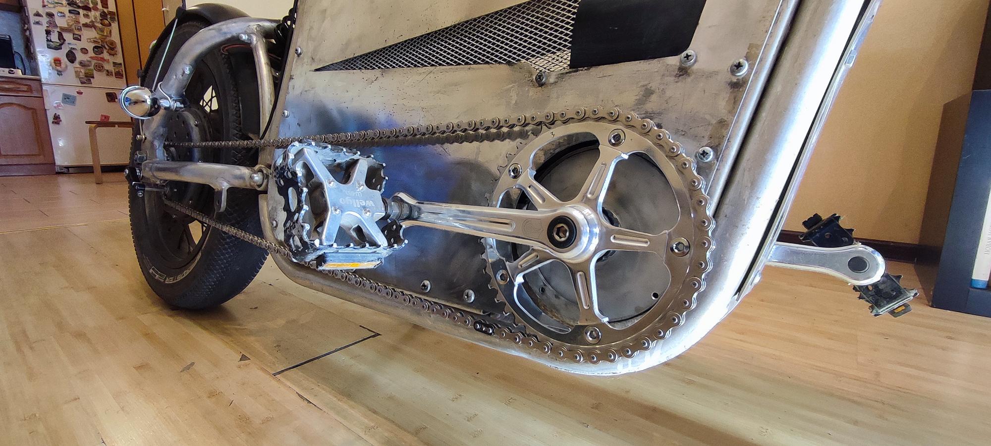

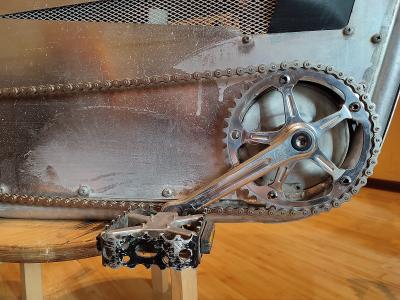

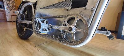

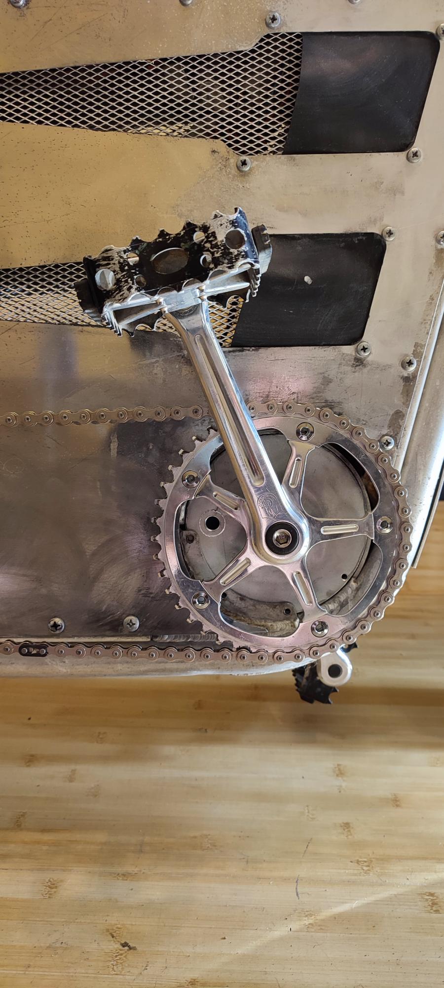

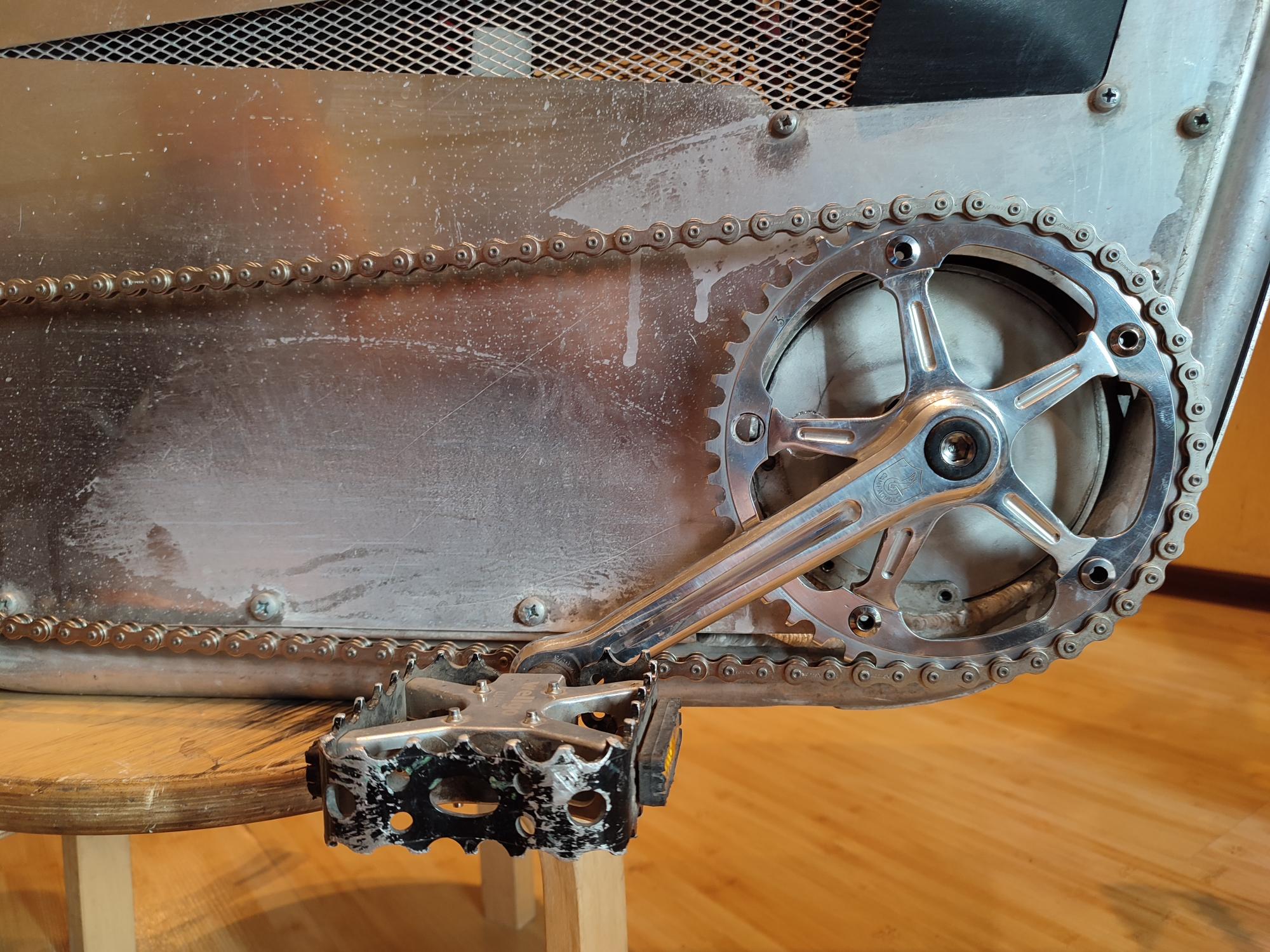

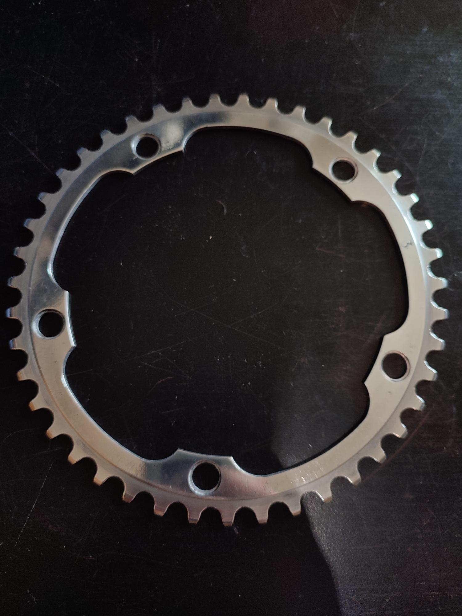

Кампанолловские шатуны 80х страшная красота:
Пара фоток
Нестандартная звезда под кампанолловский стандарт, изготовленная в 90х:
Подсветили логотипчик:

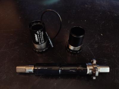

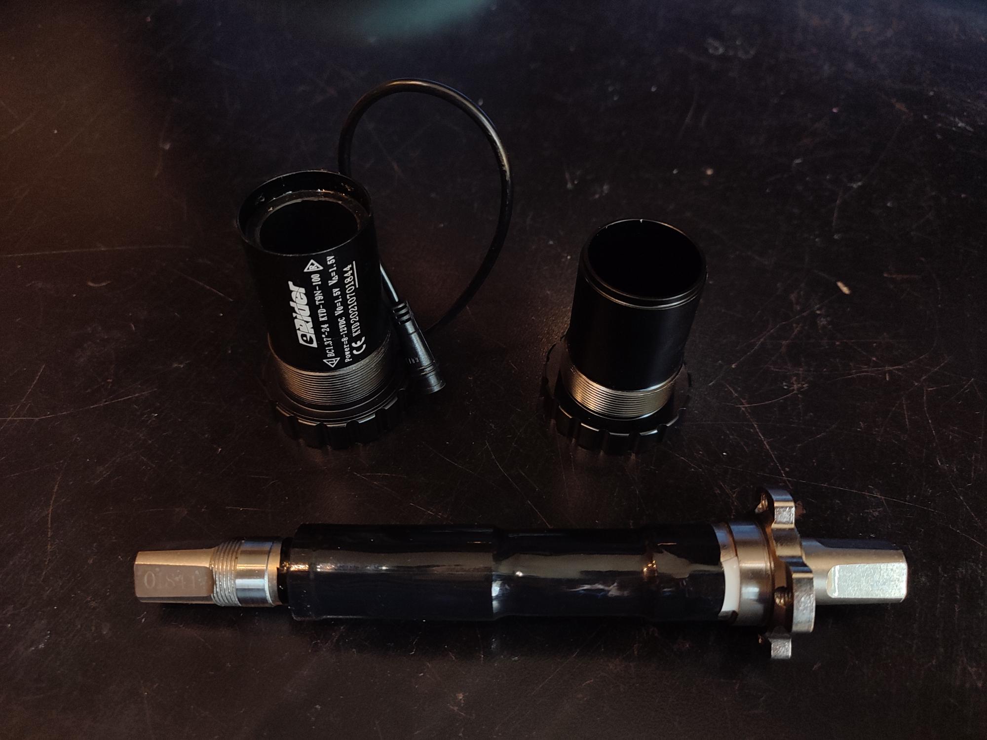

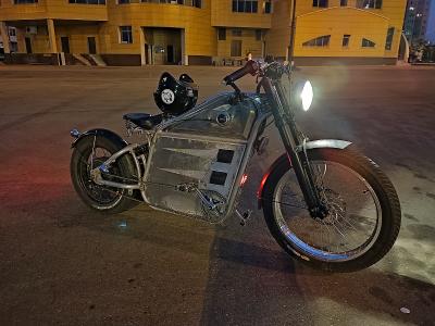

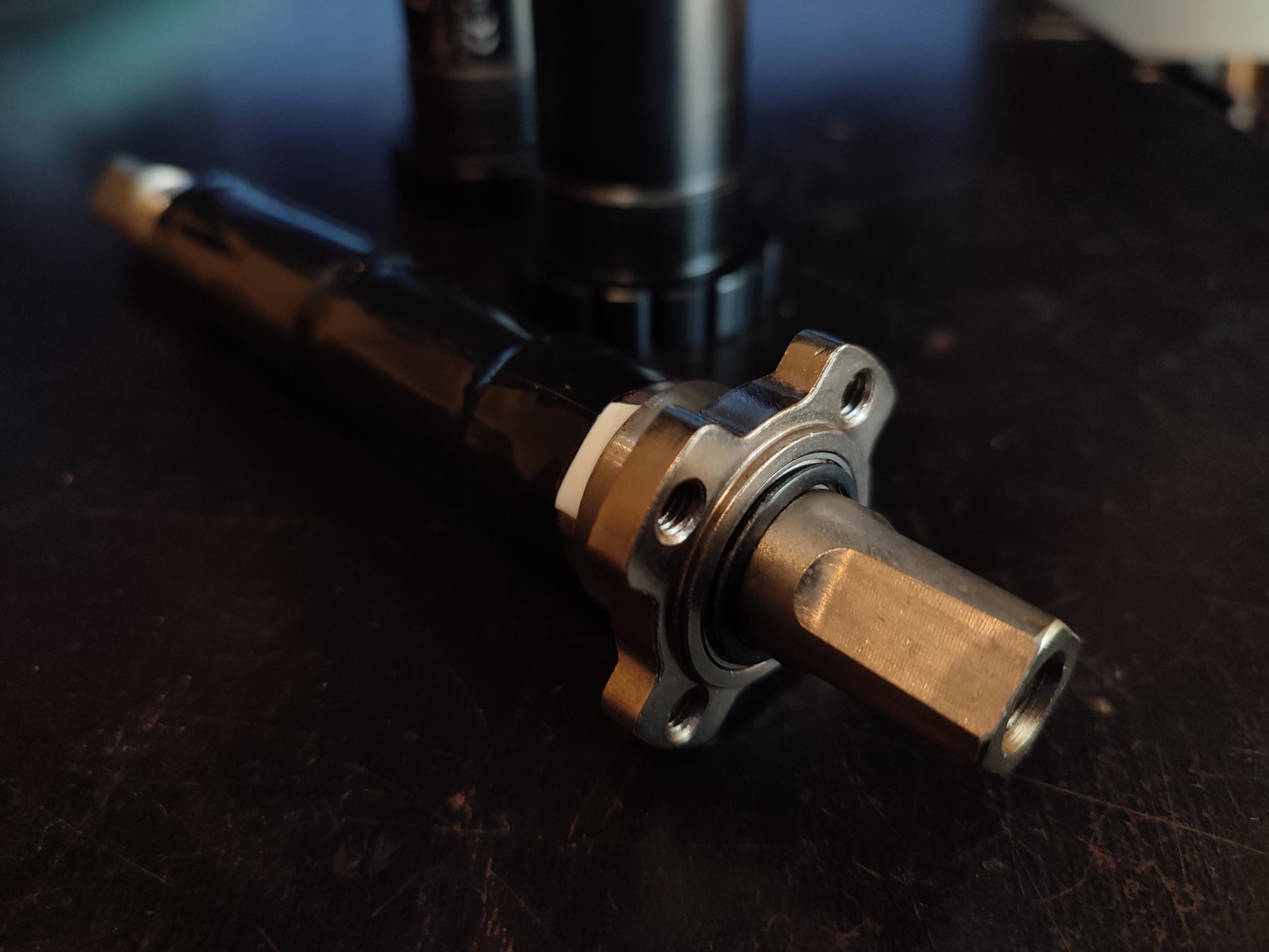

Поставили торксенсор:

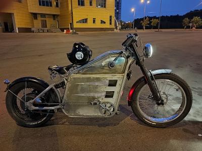

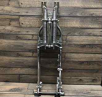

Надо мутить вилку повыше и помягче.

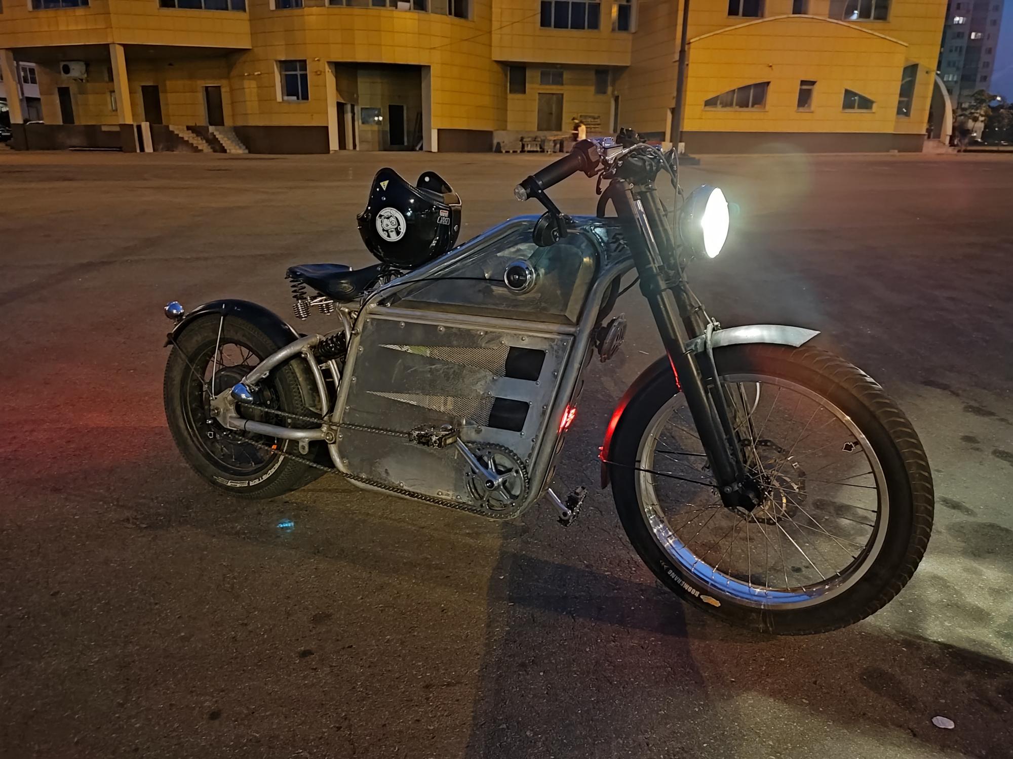

Magnitarus

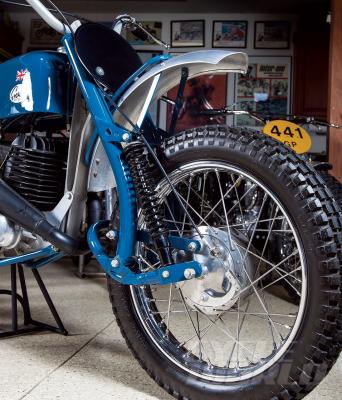

[user]Stanislavchik[/user], очень круто смотрится! а вилку может спрингер или рычажную?
ютуб канал electrotravelling
Stanislavchik
sdenis2017
Цитата: Magnitarus от 03 Сен. 2021 в 11:30а вилку может спрингер или рычажную?
первая красотка
вторая очень практичная и максимально мягкая - особенно если запилить под это
Stanislavchik
Я смотрел выезды американцев на бобберах со спрингерами.
Камера висела прямо по центру и очень хорошо выдно было, насколько вилка отзывчива, несмотря на короткий ход.Но как это будет отрабатывать большие неровности - большой вопрос.

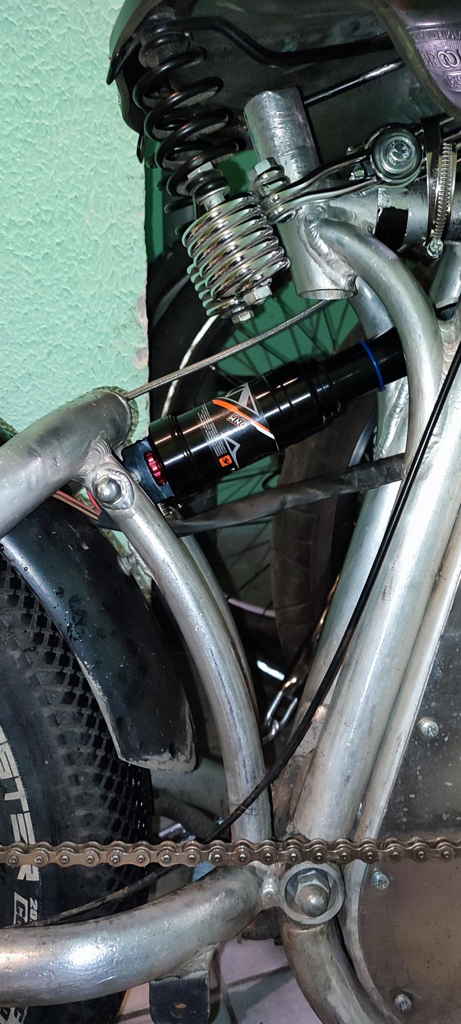

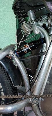

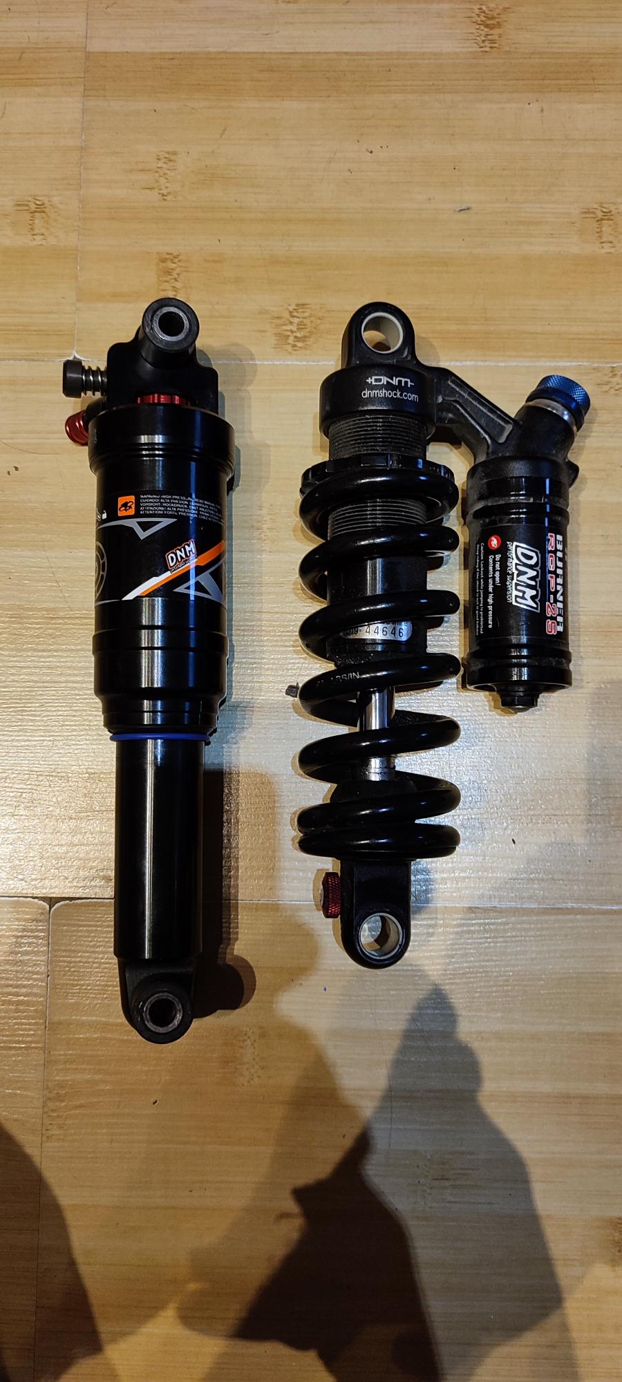

Stanislavchik
сменил аморт на воздушник 210 мм. Стало мягче и легче. Из недостатков - клапан выходит на маятник, насосом не подлезть. Подкачка только с частичным снятием.
newsky526
Прикол конечно,но я проделал в своё время,обратную процедуру. И тоже стало мягче и более энергоёмко,хотя и потяжелее . B-)
Миникрошка 4 витка
Stanislavchik
[user]newsky526[/user], Я не нашёл для него 550 пружины, 650 - слишком дубовая.
newsky526
Согласен,я начал с 750 ( была уже на аморте) и тоже пришёл к 550 ( нашёл на Али).
Миникрошка 4 витка
