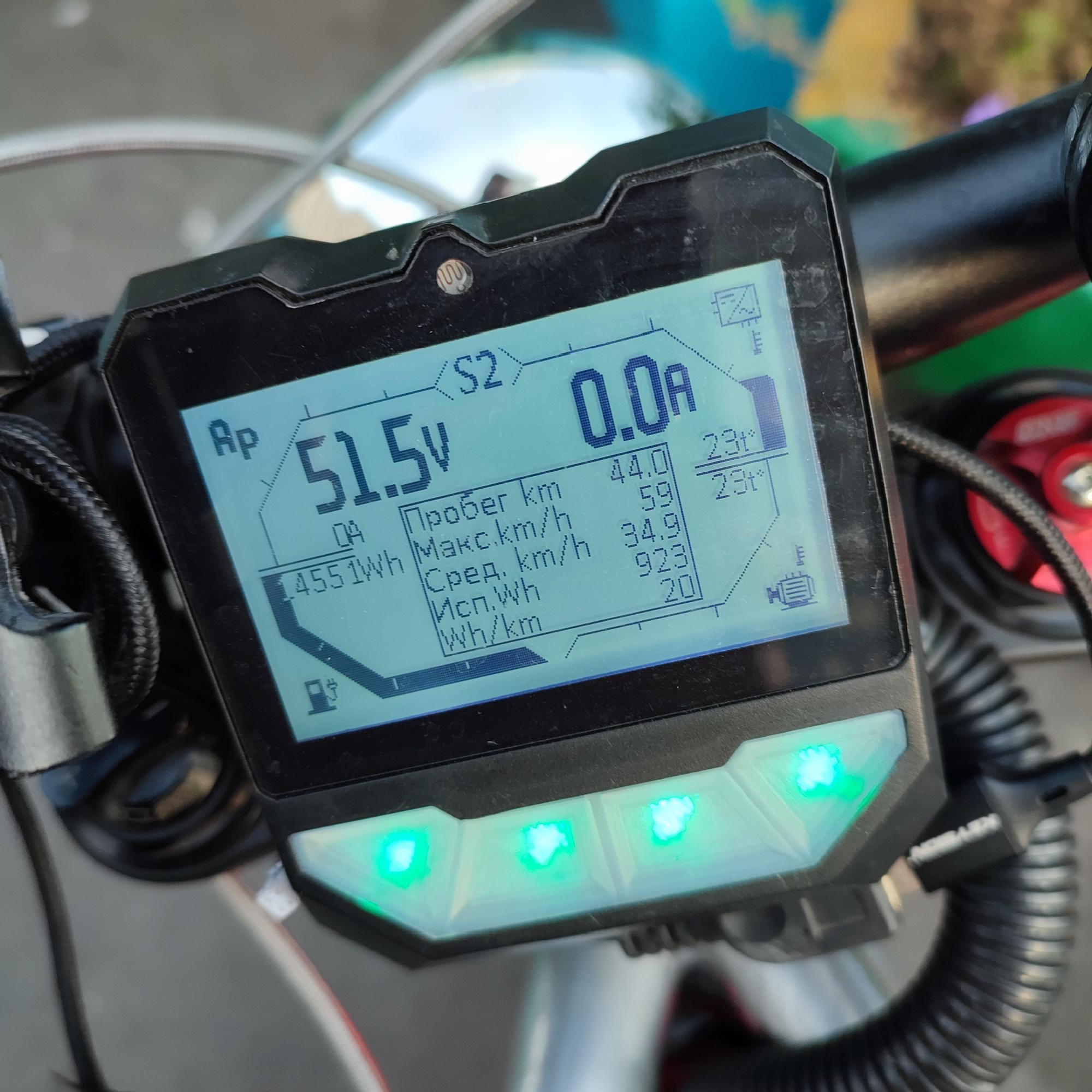

Съездил на Митинский радиорынок, похоже пора обновлять батарею. Туда стартовал с 64.5в.
Приехал туда:
Приехал назад:
Притом на разгоне напруга падала до нижних 48в при батарейном токе 30-40А.
Вот и сказалось изначально высокое сопротивление бушных пакетов. Потеряно порядка трети ёмкости.

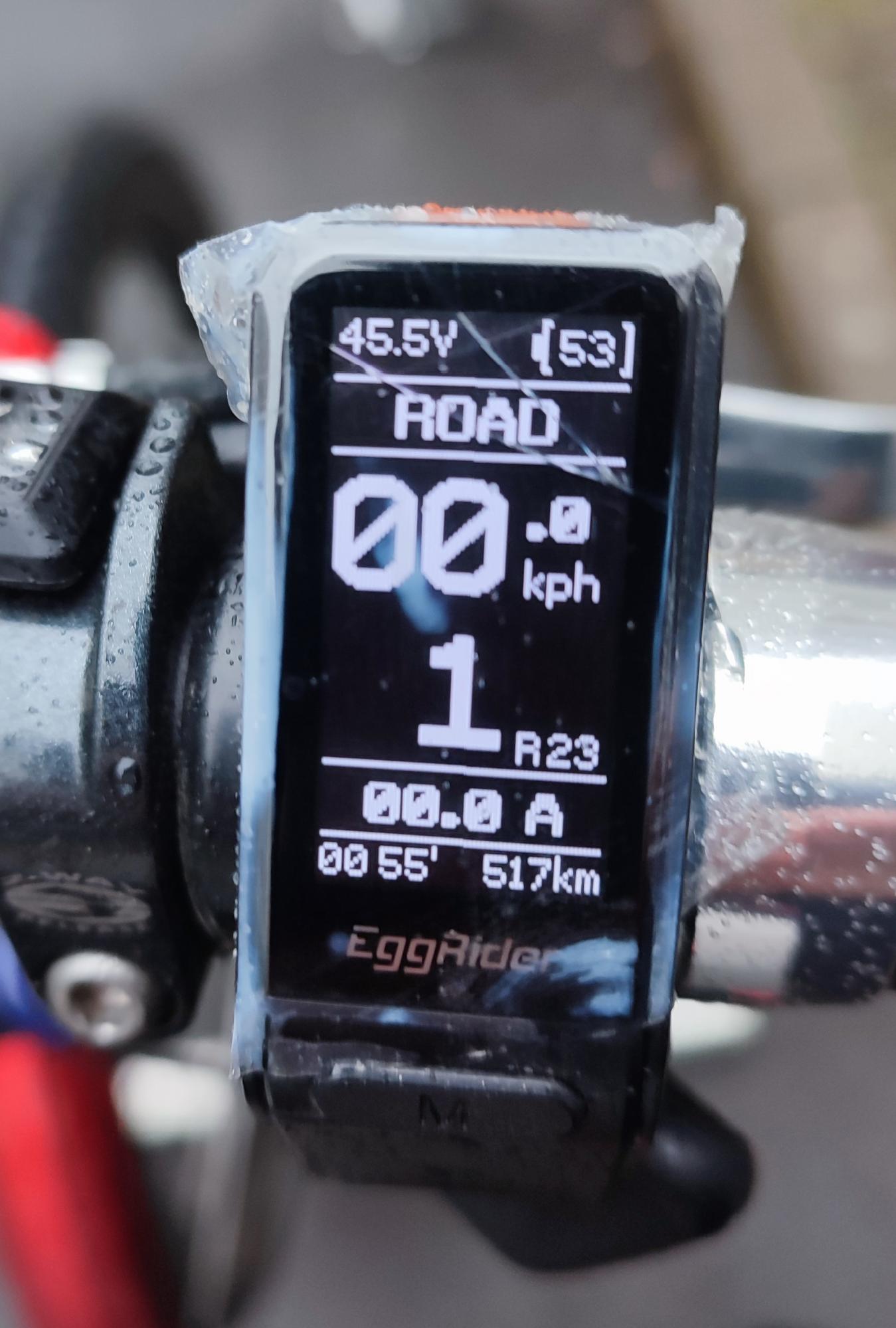

Пока батарея на лечении пересел на Норку.

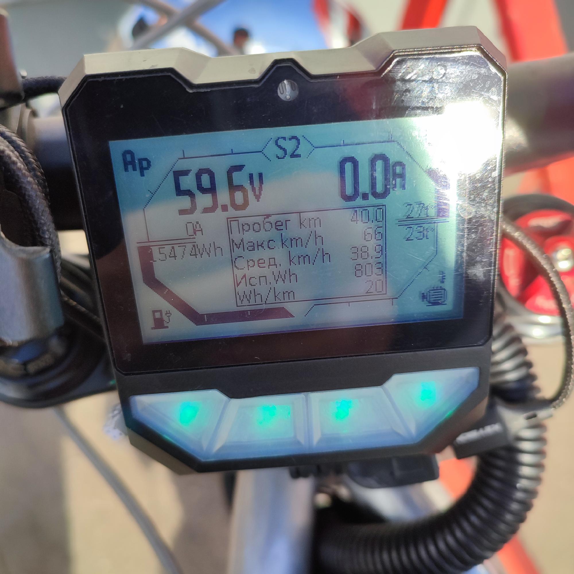

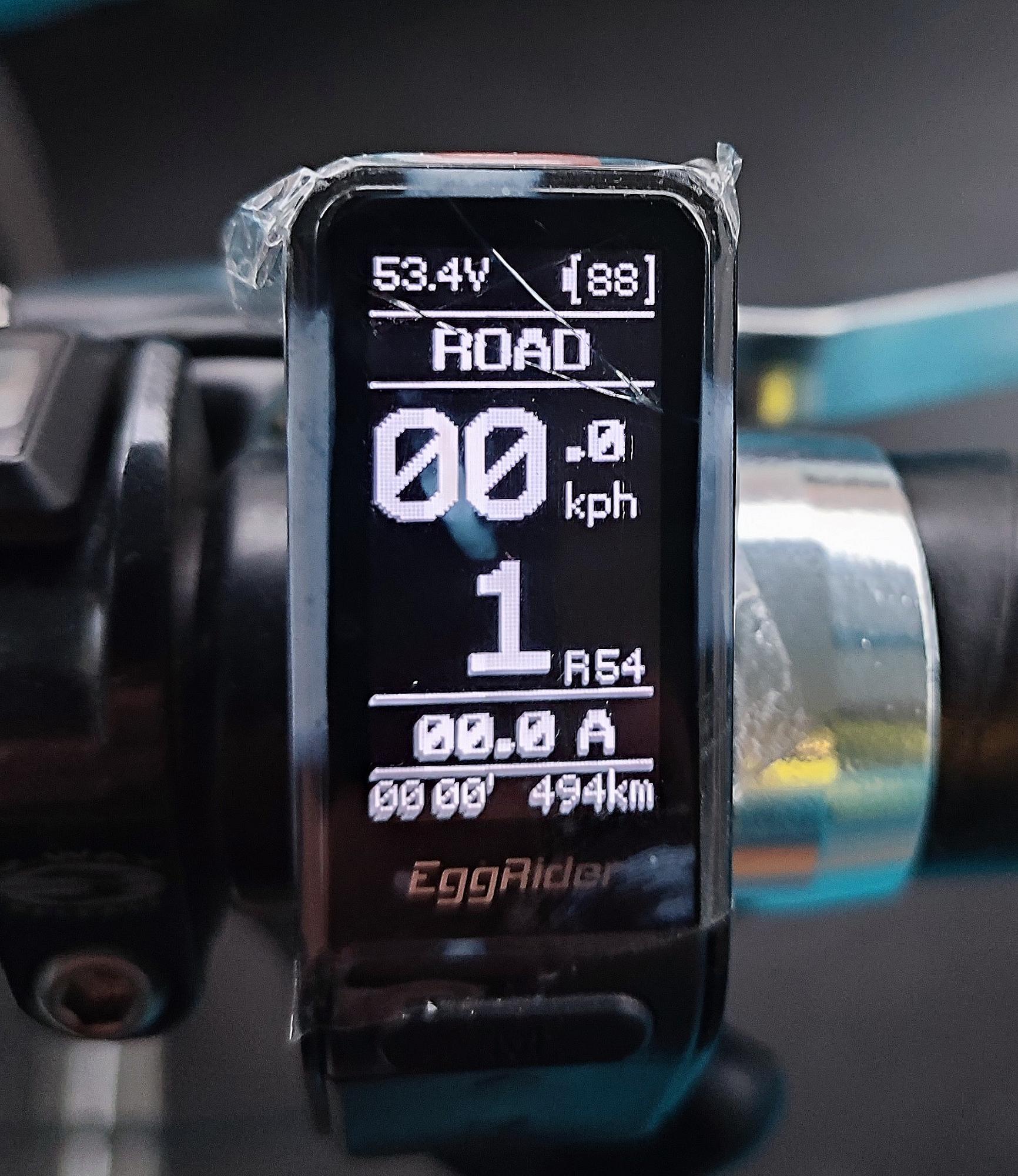

Что имеем. Дистанция до работы по хорде - 26,5 км.
Проехал сегодня по обычному маршруту, с хордой и 3 кольцом. Батарейка на норке 13S5P 16ач. Ограничение батарейного тока - 25А. Ограничение максималки - 40км.ч.
Дистанция пройдена за 51:34. Без экономии батареи, газ в пол. средняя скорость 32 км.ч. Максимальная 50 км.ч.
На старте:
На финише:
Какие можно сделать выводы.
Разница в прохождении маршрута по сравнению с большой и мощной Ракеткой всего около 10 минут.  :wow:
В эстакады тянет только на 34 км.ч.  :neg:

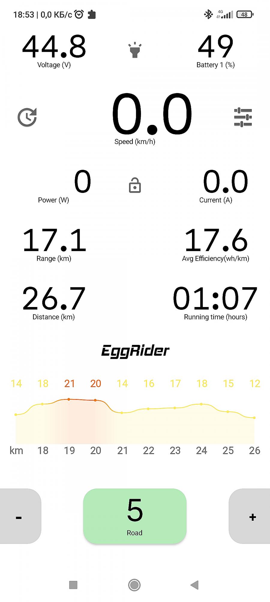

Stanislavchik
Интересная статистика из приложения.
В режиме газ в пол с ограничением тока в 25А и максималкой 40 км,ч. расход получается не такой уж и маленький на бафанге.
Такой расход у меня был на пироге с ЯКом, с токами 50А/100А и максималкой 55 км.ч. при батарее 16S.
serg79
Цитата: Stanislavchik от 24 Сен. 2021 в 13:00расход получается не такой уж и маленький на бафанге.
а где там расход нв этой картинке  . сколько ват .ч на км? и почему такая низкая максималка на такой мощности всего 40 40км.ч
Ветер, грязь, горки... Сравнивать просто цифры - бесполезное занятие.
Stanislavchik
[user]edw123[/user], Занятие полезное, т.к. езжу по 1 маршруту. Расход на шоте - 17,5 вт.ч./км.
Вообще ожидал на лёгком 2х подвесе с мидом порядка 12 втч./км.
Добавлено 24 Сен. 2021 в 13:47
Цитата: serg79 от 24 Сен. 2021 в 13:34почему такая низкая максималка на такой мощности всего 40 40км.ч
Я поставил ограничение для экономии батареи.
До 50 км.ч. разгоняется, но вяло и в зависимости от условий. Больше страдаю от нехватки тока и диапазона передач. в крутые мосты заползает на 33 км.ч.
