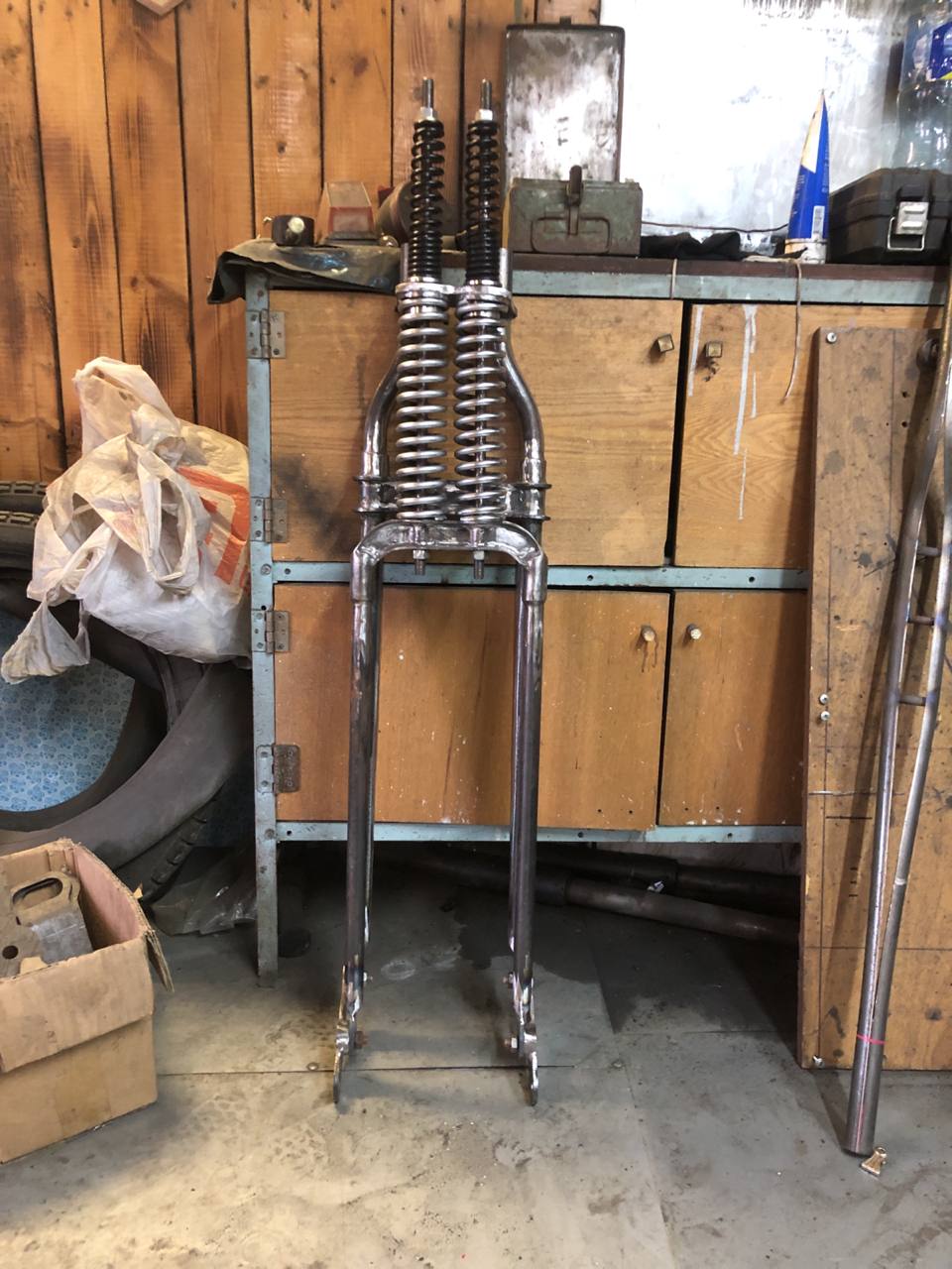

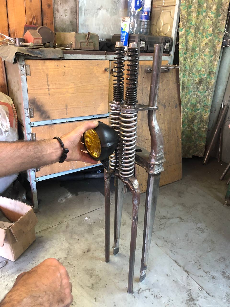

Цитата: Statik от 04 Июль 2022 в 19:25Очень тугая для твоего конфига,запредельно.
- Может быть парни перестарались, будем тестить, вносить коррективы. Это их первая вилка для лёгкого байка.  ;-)
