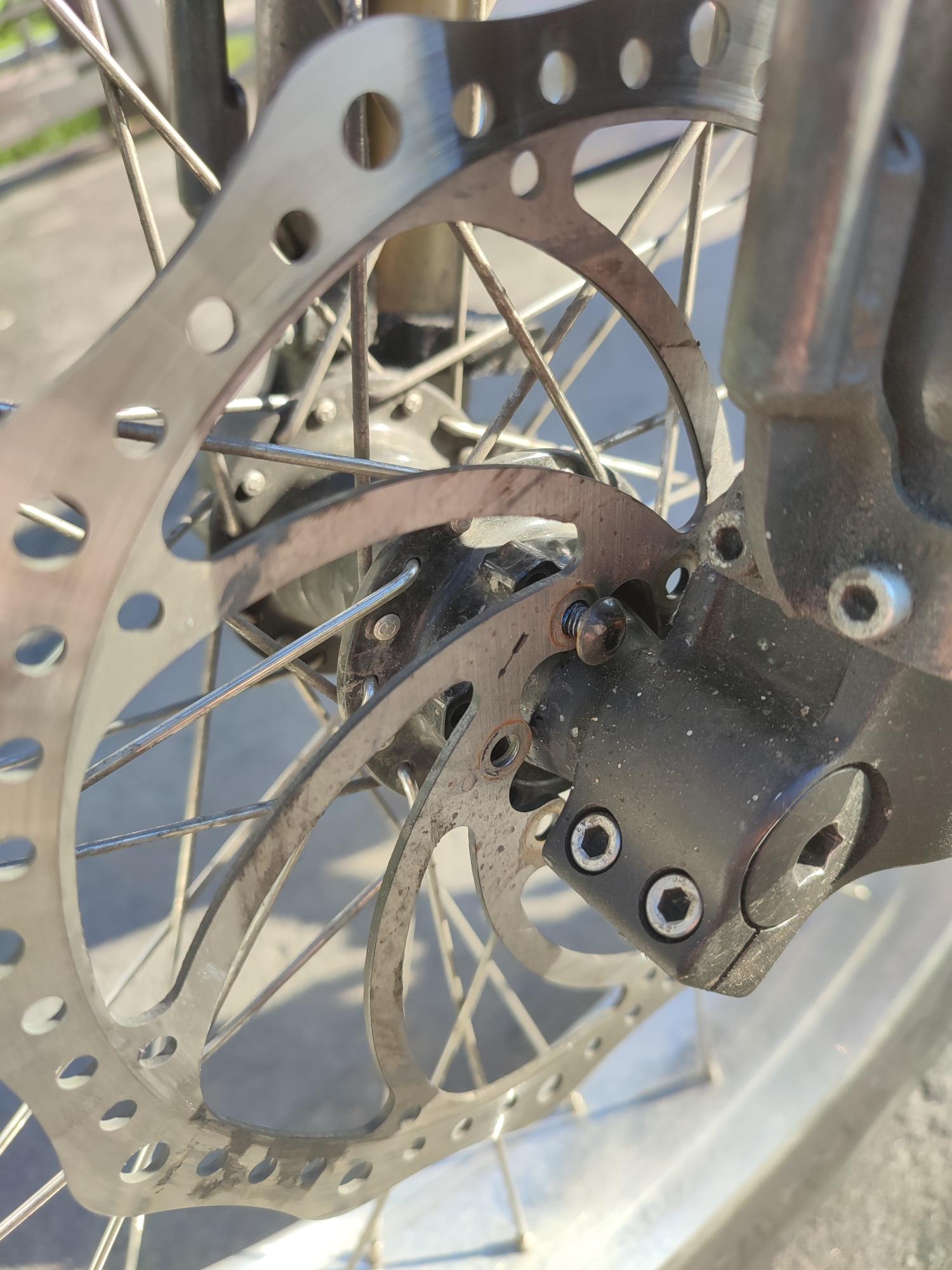

Смотри внимательней, у меня после открутившегося диска машинка слетела, хорошо на низкой скорости и около автозапчастей :-D

Потерял передний тормоз на дороге  :facepalm:
Так и болтов на диске один остался,хорошо что хоть колесо пока на месте :laugh:.
sdenis2017
можно плёнку пищевую на болт намотать - проверено на винтах для фляги с последующей установкой 12кг акума
Stanislavchik
У меня есть фиксатор резьбы, но лень дело опасное.  :-)

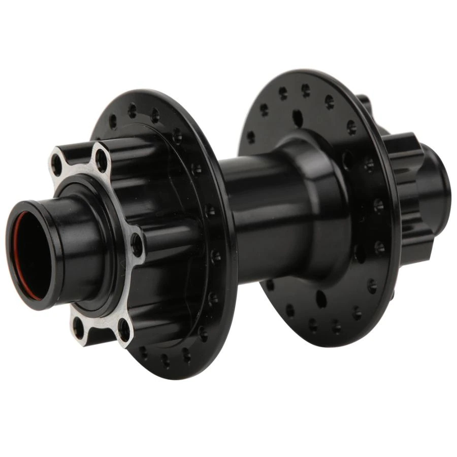

Решил пойти дальше заказал втулку под два ротора:
https://aliexpress.ru/item/4000493892403.html
Нечего лишней тормозной машинке валяться без дела.

Так то комплект болтов уже имеет нанесенную на резьбу ерунду против откручивания.
Stanislavchik
[user]Чижов Игорь[/user], Вероятно винты были уже не новые. У меня их горсть уже накопилась.
sdenis2017
Цитата: Stanislavchik от 22 Июль 2022 в 10:53Решил пойти дальше заказал втулку под два ротора:
ссылка
вещь полезная
только колхозить надо крепление под машинку

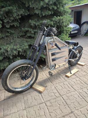

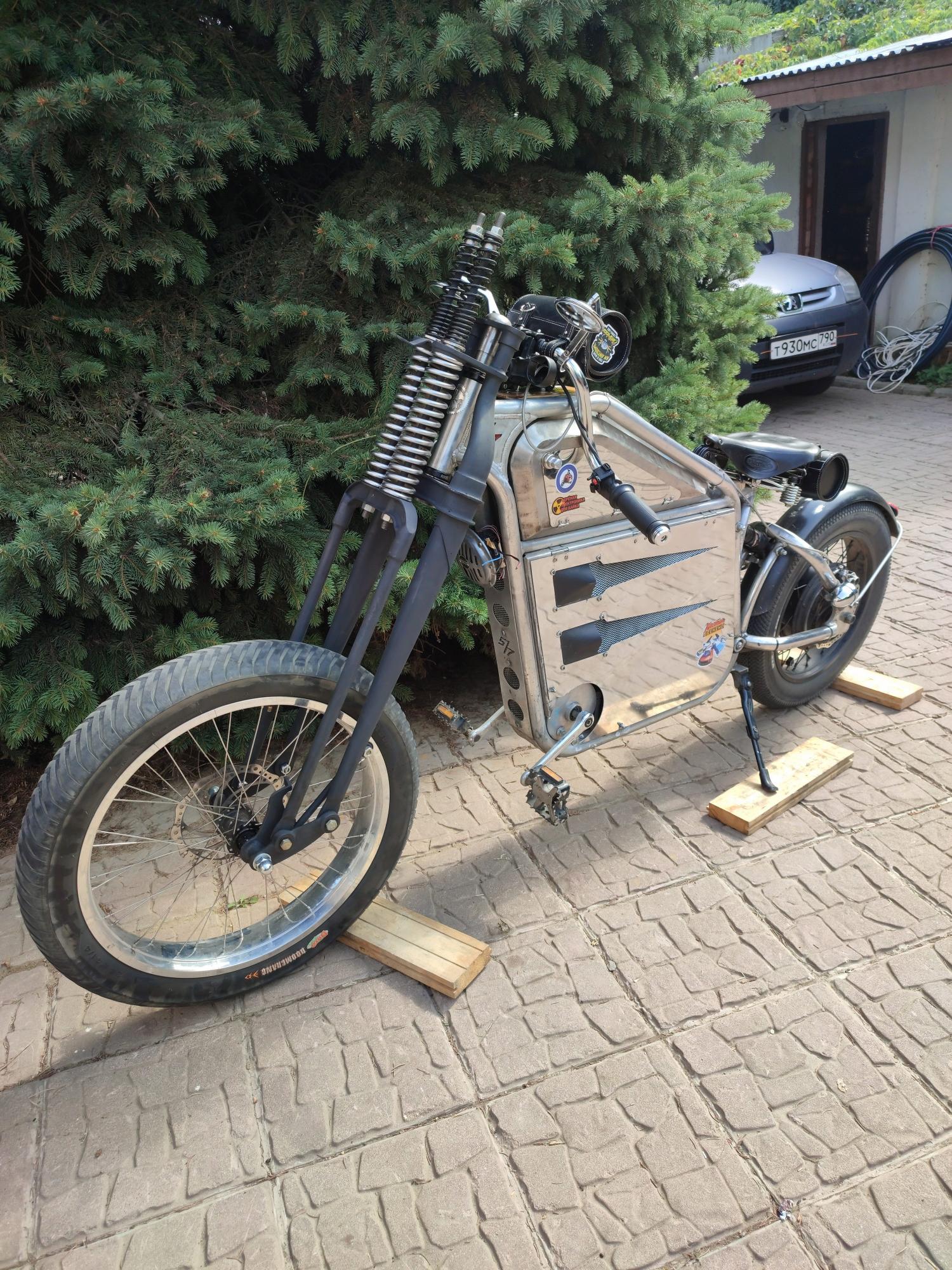

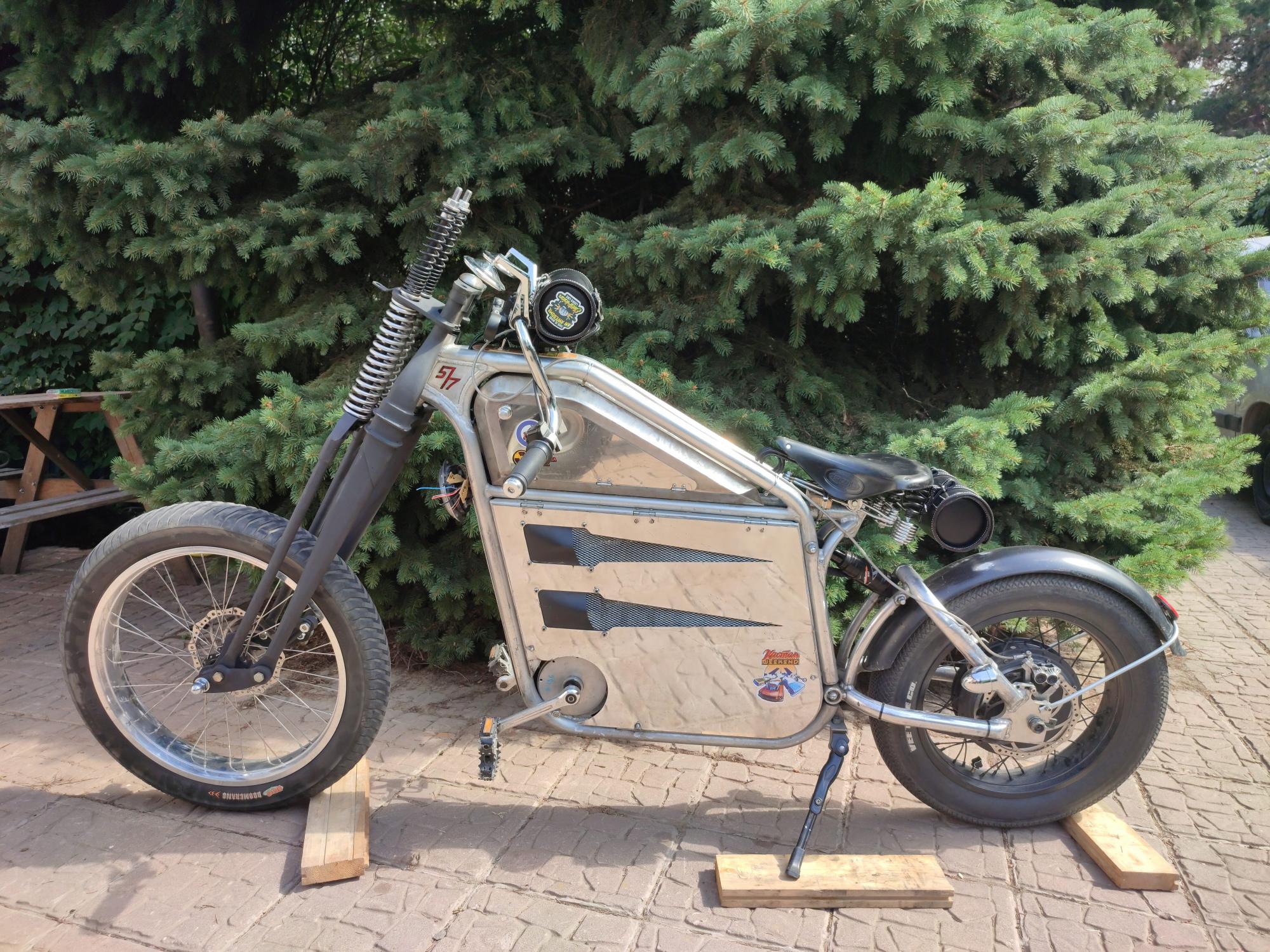

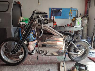

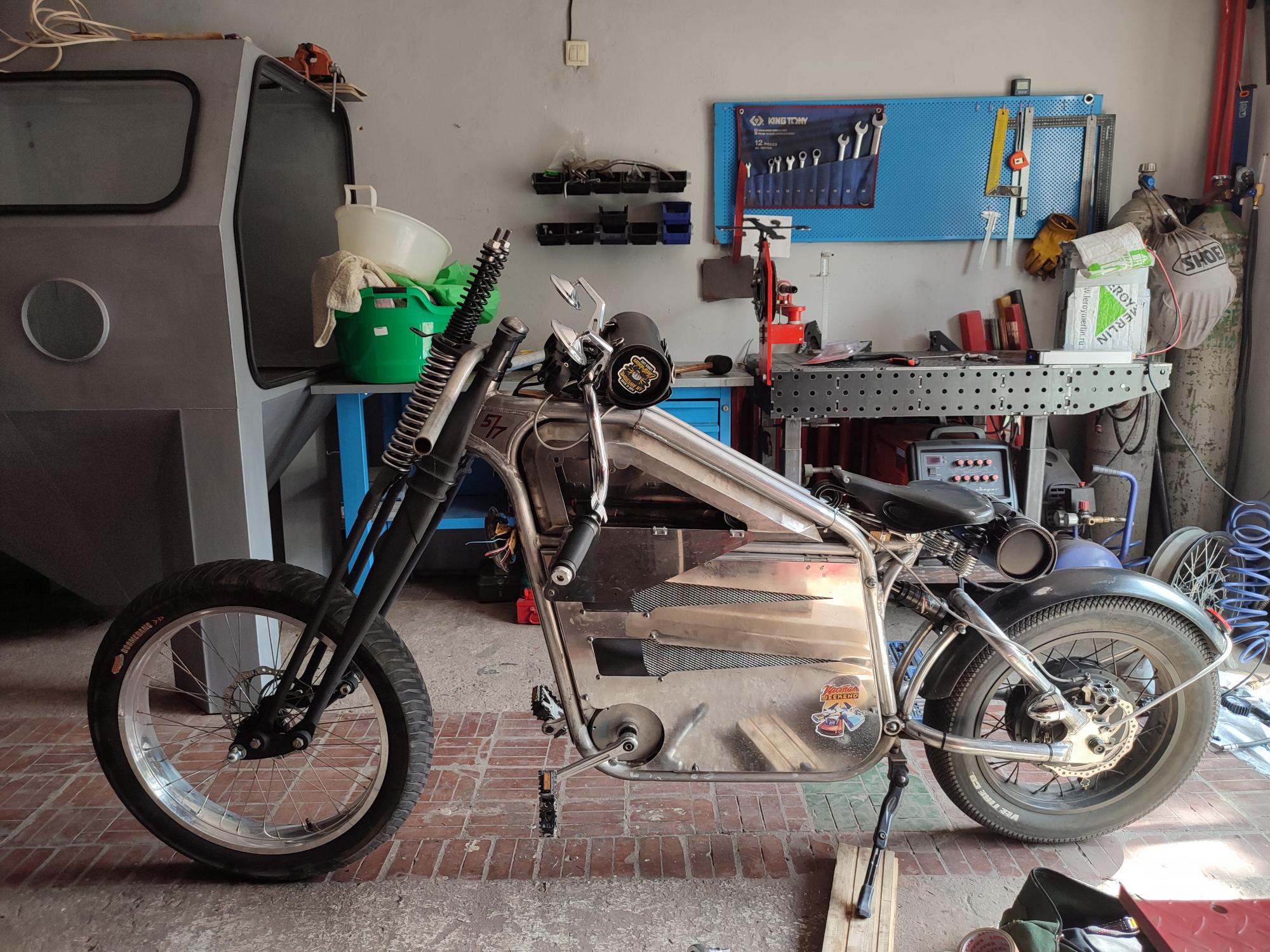

Первая примерка.
Без косяков не обошлось, но в целом более чем классно.
Как думаете, оставить чёрным или хромировать?

Педали классные. B-)

Смотрю я на посадку райдера и на штыри от вилки с пружинами и думаю : не дай Бог ,черезрульку словить...  O_O
Миникрошка 4 витка
Stanislavchik
Это надо воткнуться в кого-нибудь.
Эта рама задумана так, чтобы без посторонней помощи улететь вперёд было невозможно, в отличие от предыдущей рамы велосипедной геометрии.
B-)
