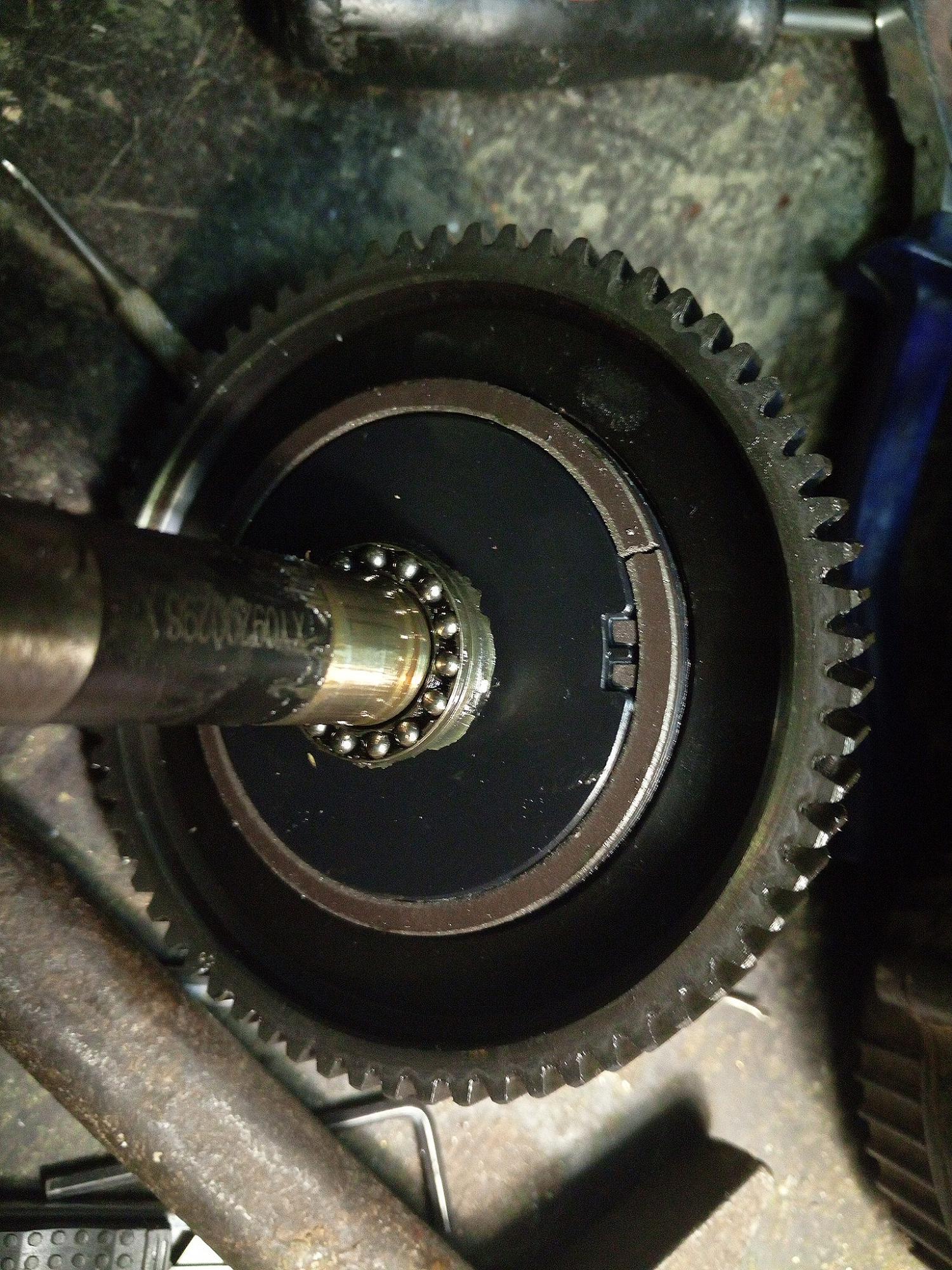

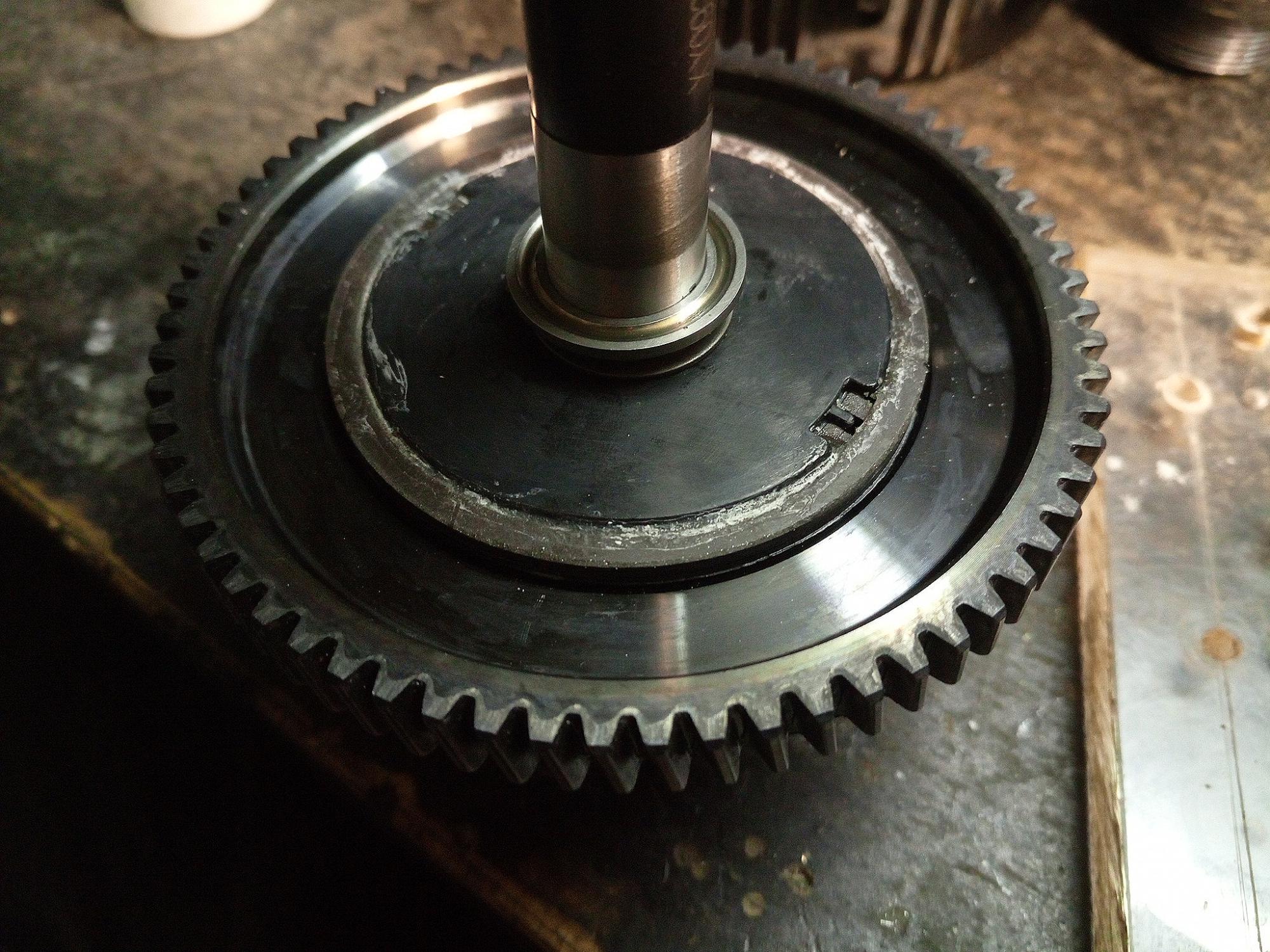

Дмитрий Константинов
После 1000 км пробега поломка мотора. Компьютер выдал ошибку про датчики холла.
Вскрытие показало что треснуло магнитное кольцо. Кольцо подклеили, посмотрю будет ли работать мотор.
Если кто знает где можно заказать такую деталь, просьба скинуть ссылку.
