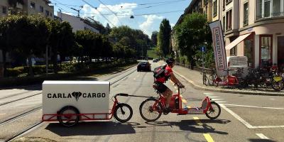

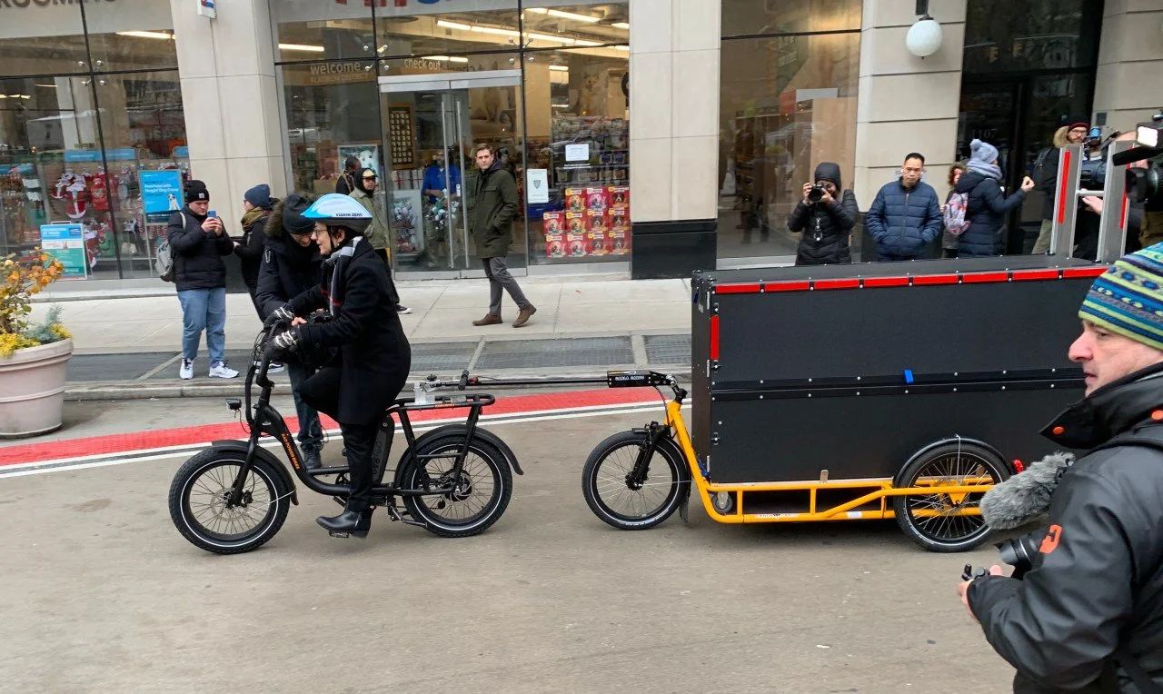

Огромный управляемый прицеп для электровелосипеда:
https://youtu.be/iNpNsJISo3I
Производитель: https://www.carlacargo.de/en/
LeoDron
Цитата: Stanislavchik от 27 Сен. 2020 в 12:46Огромный управляемый прицеп для электровелосипеда:
это ж лишних 250Вт, или удвоение евроваттов!  :wow:

Геодезист
Насчет прицепов давно идея витает в воздухе.Но вот как бы его прижимать к земле? Тут переднее колесо иногда шлифует а прицеп надо будет как минимум кг 30грузить
LeoDron
На то он и прицеп, чтобы его грузить, а с пустым можно и  на основном моторе ехать. Помню, когда вез один мешок цемента (25 кг) нормально тянул вел, а поставил три то сразу захотелось мотор в прицеп. Хотя вопрос синхронизации двигателей может свести на нет эту идею :bw:

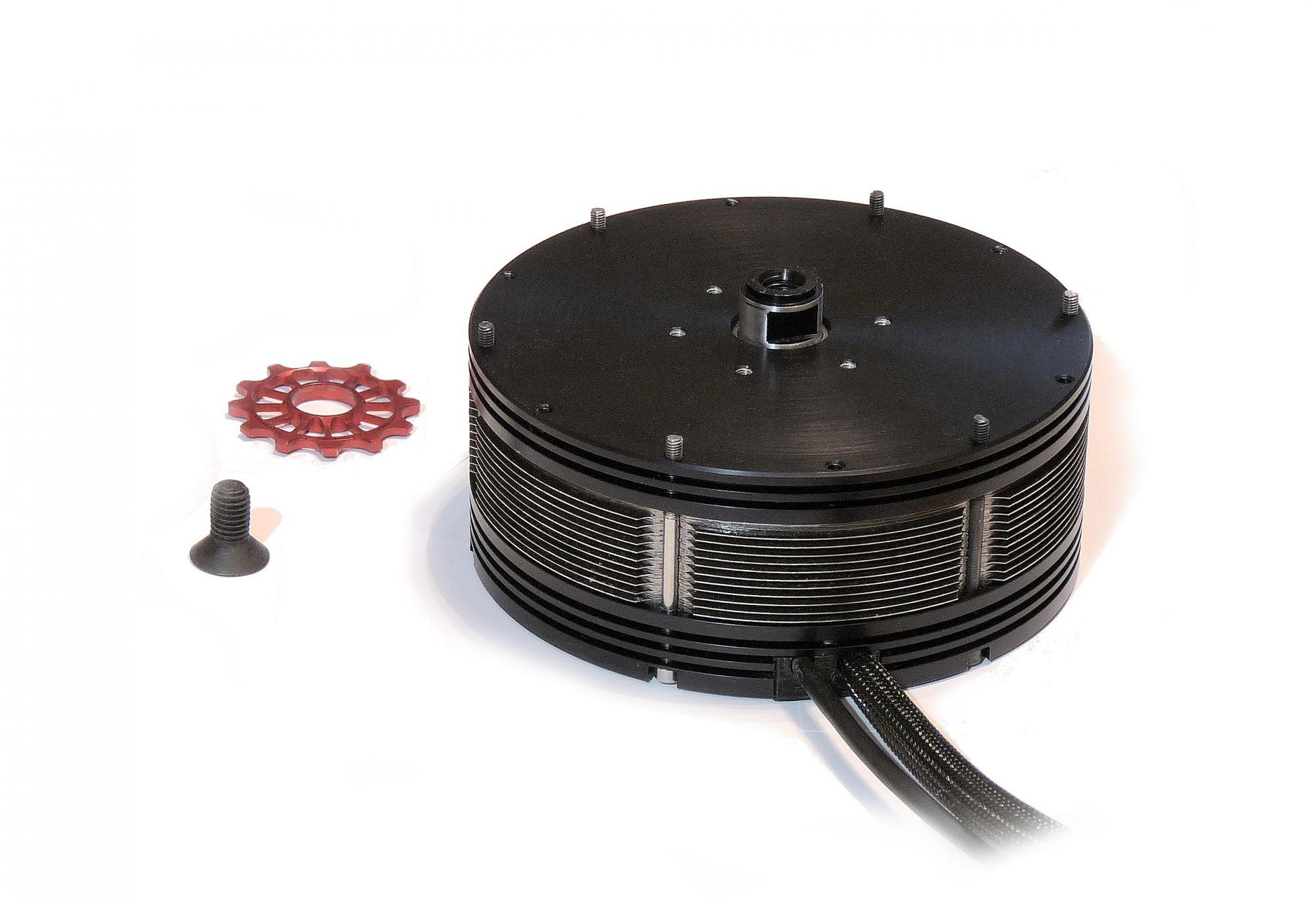

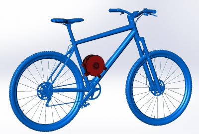

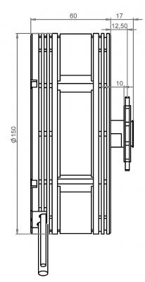

Упавшее из рук eczo.bike знамя русского моторостроения хочет поднять компания Импульсор.
Готовится к выпуску опытная партия мидов для установки на электровелосипеды.
http://impulsor.pro/%D0%9C%D0%BE%D1%82%D0%BE%D1%80-ELight/
https://vk.com/impulsor_motors
Предварительные характеристики
    Вес: 2.8кг
    Номинальная мощность: 2000Вт (при 2000-2400RPM)
    Номинальный момент: 10Нм
    Пиковый момент: 20Нм/30Нм (до 10 минут/10 секунд)
    Датчики: Холла и температуры
    Работа при нагреве до 125° С.
LeoDron
Цитата: Stanislavchik от 04 Окт. 2020 в 09:24при 2000-2400RPM
для 60 км/ч рекомендуют заднюю звезду 50 зубьев и еще побольше в переключатель  для увеличения тяги. Это что, для 3:1 нужно будет 150 зубьев звезду ставить?  O_O. Или планетарку, но какая 2Квт вытянет  :bw:
Блин громадный под три кило, ребра охлаждения быстро в грязи забьются.
КМК не продуманный проект :-(

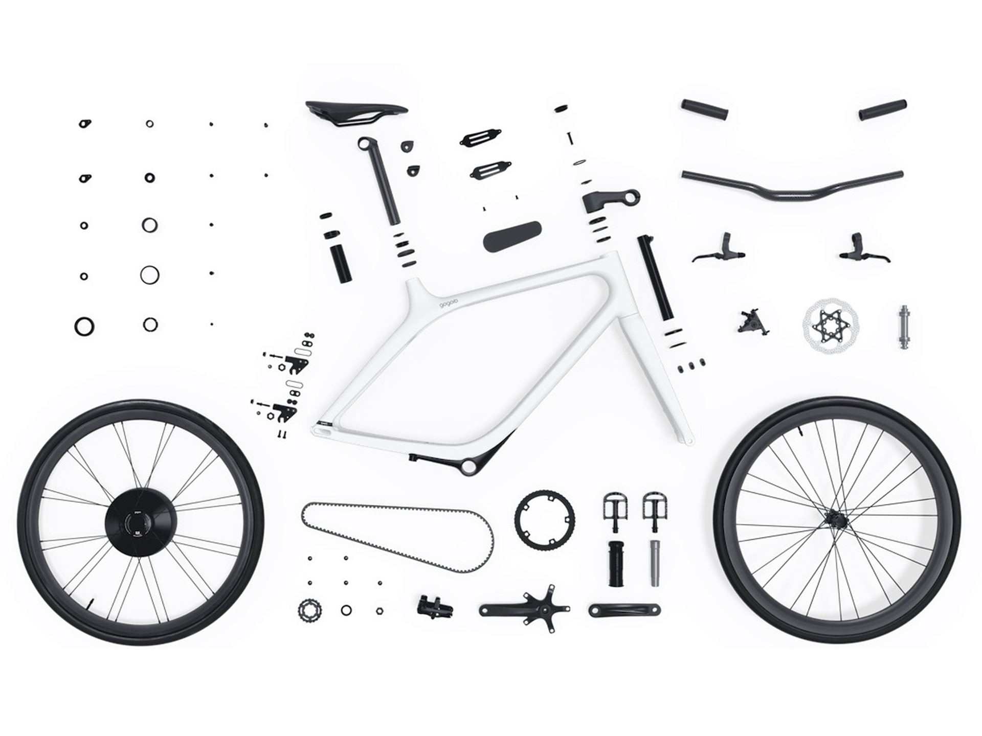

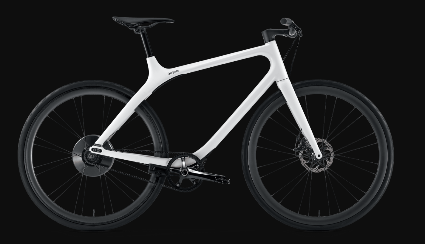

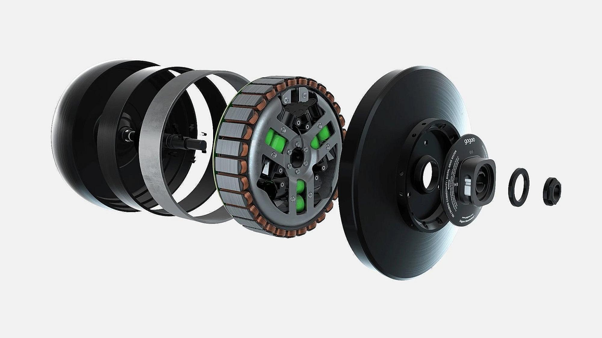

Тайваньская компания Gogoro представила новый электровелосипед под названием Eeyo 1.
лавной характеристикой для нового электровелосипеда стал относительно небольшой вес. Стандартная модель весит всего примерно 12 кг, что легче, любого электровелосипеда, включая VanMoof S3 и быстро складывающийся Gocycle GXi.
Рама изготовлена из углеродного волокна, и не имеет стандартной трубки седла, что способствует более удобной переноске в случае необходимости.
Компания Gogoro упаковала все электрические компоненты велосипеда, в том числе двигатель 250 Вт, батарею 123 Вт и все датчики, необходимые для контроля скорости и усилия  внутри задней ступицы. Поэтому заменить аккумуляторную батарею не получится.
Помогайка работает до 30 км.ч.
Стоит новый электровелосипед около 3900$.
https://eeyo.bike/gogoro-eeyo-1
Не могу понять одной вещи, у него магнит представляет собой цельную деталь?
