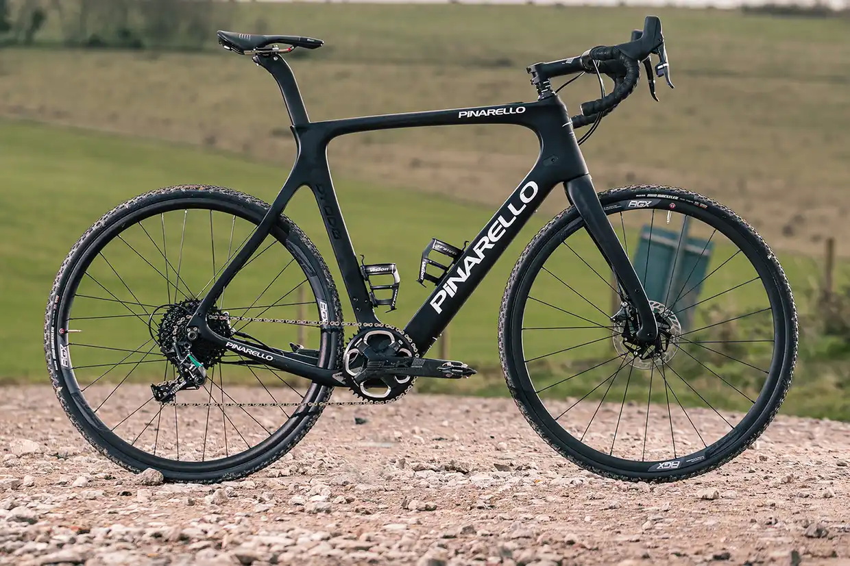

Тогда заодно перевод обзора на систему от BikeRadar https://www.bikeradar.com/reviews/bikes/electric-bikes/fsa-system-hm-1-0-first-ride-review/?image=1&type=gallery&gallery=1&embedded_slideshow=1
Обзор первой поездки FSA System HM 1.0
Легкая система ebike от FSA сможет соперничать с ebikemotion и Fazua
Система ebike FSA HM 1.0, установленная на гравийном велосипеде Dyodo от Pinarello
По Уоррен Росситер
Плюсы: отличная интеграция; упаковывает много энергии
Минусы: массивные болты оси выглядят немного дешево.
Мотор для электровелосипедов System HM 1.0 от FSA призван составить конкуренцию крупнейшим игрокам на рынке в качестве легкого двигателя с задней ступицей для электрических шоссейных и электрических гравийных велосипедов, и мы провели эксклюзивную тестовую поездку, чтобы увидеть, как он выдерживает жесткую конкуренцию.
Построенный на базе Pinarello Dyodo, он представляет собой сочетание быстрого гравия и электронной энергии. Эта предварительная версия является первым случаем, когда система использовалась инженерами FSA.
System HM 1.0 находится в разработке в течение долгого времени, и, хотя теперь она готова к работе, FSA хранит молчание о брендах, которые будут использовать новую легкую систему для электровелосипедов.
Тем не менее, FSA была ключевым поставщиком компонентов для электровелосипедов таким компаниям, как Bianchi, Focus, Cube, KTM, Scott и Fantic, поэтому есть шансы, что один из ее существующих партнеров сделает шаг и выпустит велосипед, оснащенный системой. HM 1.0.
Кроме того, поскольку FSA уже является признанным и уважаемым производителем колес, он может предложить систему в виде полного комплекта с готовыми колесными парами, которые содержат двигатель задней ступицы.
Это может быть привлекательно для производителей, а также означает колеса для разных дисциплин и на разных уровнях цен - мой тестовый байк оснащен гравийными колесами FSA AGX.

Во время одной из моих тестовых поездок я взял Pinarello на особенно сложный подъем по грунтовой дороге - на котором я ранее тестировал велосипеды Fazua и ebikemotion, а также гравийный велосипед с линейкой Bosch Performance - с уклоном, который ползет с 12 процентов в начале до 26 процентов в середине его длины 1,5 км, и мощность двигателя FSA была больше похожа на большую мощность Bosch, чем на тонкую помощь Fazua или ebikemotion при увеличении в красной настройке .
Все это довольно впечатляюще. Однако недостатком является то, что двигатель FSA более шумный, чем системы Fazua и Mahle, которые я тестировал. Несмотря на то, что мощности достаточно, если ваше представление об электровелосипеде является тонким, скрытным помощником, то это может быть не совсем подходящим для вас.
Система HM 1.0
Батарея System HM 1.0 помещается внутри в нижнюю трубу Dyodo с портом для зарядки на нижнем кронштейне. Рассел Бертон / Immediate Media
При превышении ограничения ЕС в 25 км / ч (32 км / ч в США) ступица отключается, но трение или сопротивление со стороны трансмиссии минимальное. Катаясь со скоростью 17 миль в час и выше, мотоцикл чувствовал себя очень естественно, как и стандартный немоторизованный байк.
Езда на байке с отключенной системой вызывает небольшое сопротивление в задней ступице, но это не слишком вредно, просто не совсем «свободное» вращение.
Шасси Dyodo было построено с использованием ряда специально разработанных для гравия деталей AGX FSA и FSA, включая бескамерные колеса из легкого сплава AGX, руль K-Wing AGX, вынос SL-K ACS, карбоновую звезду SL-K с мега-подвеской 44 т. зубчатая звезда, SRAM Force 1 (кассета 11-42), седло Prologo Proxim Tirox 650 и шины Maxxis Mud wrestler 33c.
Велосипед в сборе с педалями Shimano PDM530, двумя флягодержателями, креплением Garmin весил 13,5 кг (58 см), что довольно отлично для электровелосипеда.
Например, SuperSix EVO Neo 2 от Cannondale с его системой ebikemotion весит 12,1 кг без педалей и дополнительных приспособлений, и на нем используются дорожные шины 28c, а не 33c гравийная резина.
Дальность полета System HM 1.0 в лучшем случае составляет 54,18 миль / 87,2 км при подъеме в 3917 футов / 1194 м, что довольно впечатляет, учитывая, что все тестовые поездки проходили по бездорожью по гравийному покрытию.
Если бы System HM 1.0 использовалась исключительно на шоссейном велосипеде, вы могли бы ожидать большего. Однако в отношении этих цифр есть предостережение, потому что дальность действия ebike зависит от ряда факторов, таких как вес велосипеда и гонщика, средняя скорость, топография и т. Д.

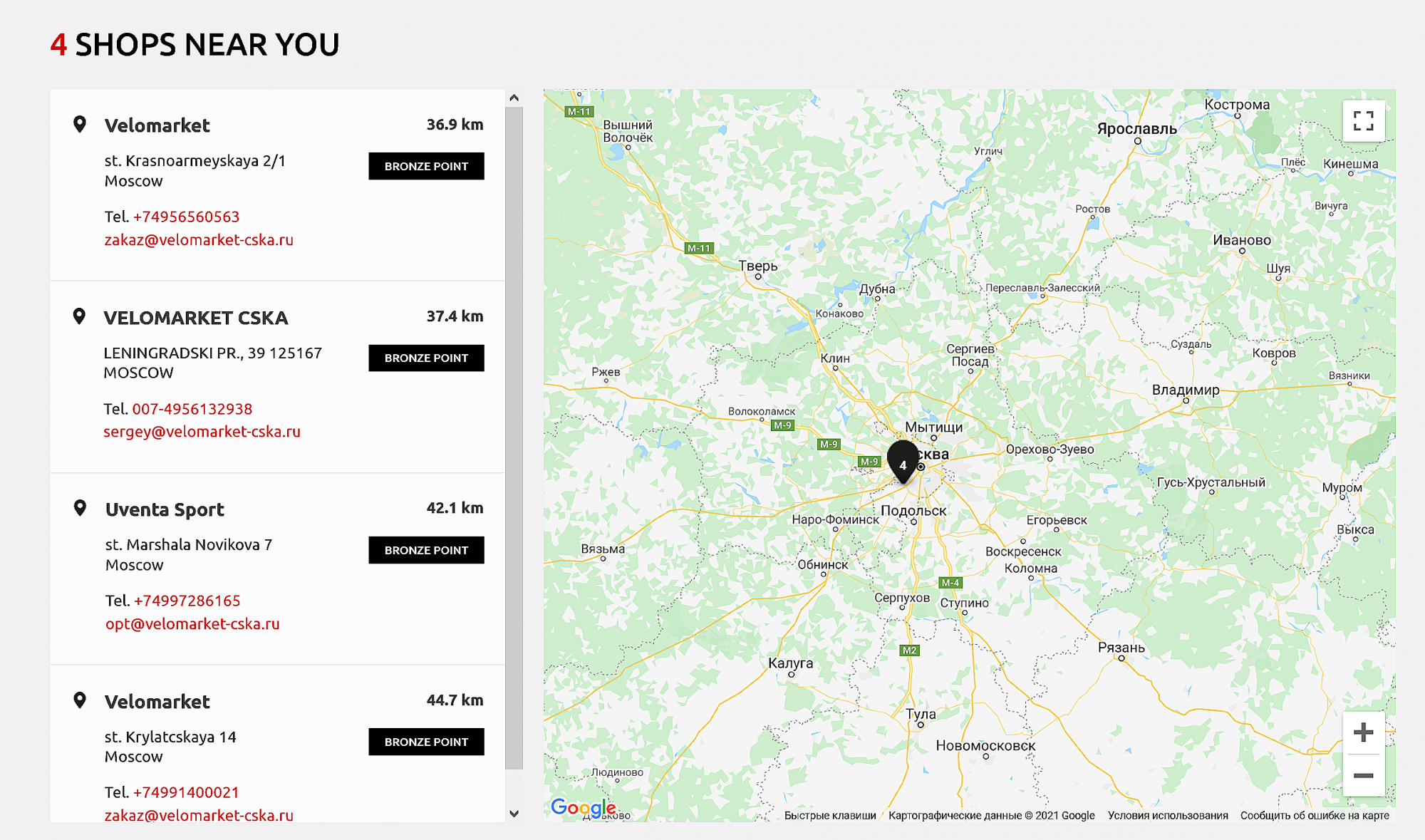

Мощного! Прикольно! Интересно в России есть представительства сервисные?

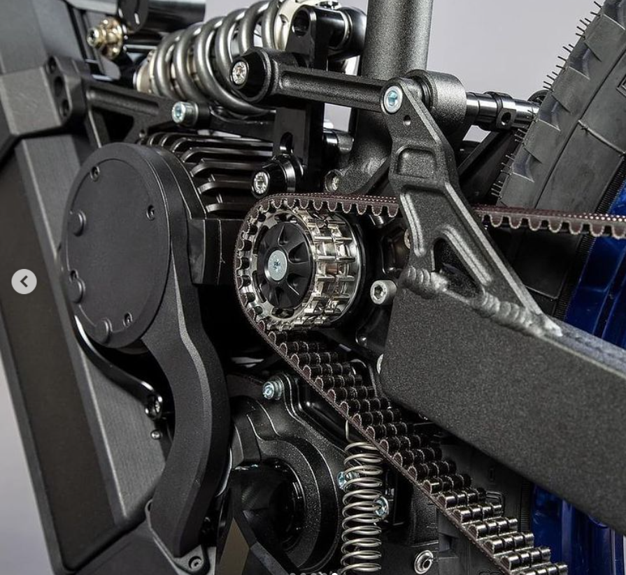

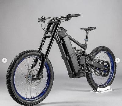

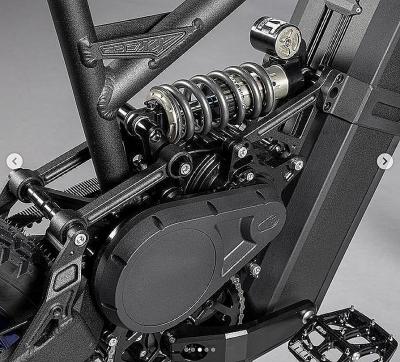

Хех. Попался тут мне на глаза аналог альбатроса на базе Nikolai Eboxx. (https://www.nicolai-bicycles.com/bike/gt1-eboxx-e14-2021/)
Там в стоке ролоф в колесе и мотор стандартный. Ну и привод на ремне есть. А тут прям по моей схеме все, только дорого-богато!  :kidding:
https://www.instagram.com/p/CTPgZCwsL7J/?utm_medium=share_sheet
Добавлено 05 Сен 2021 в 11:07
Но если честно, как вспомню эту кучу цепей и звезд, тошно становится! Три пары передач, это дохрена для велика.
ferum
Прикольно, если сдули у меня. B-)
ferum
https://en.nicolai-bicycles.com/eboxx-ultra/
Нашел на офсайте. Вроде пиньон стоит. Только не пойму где, в каретке или как промвал, как у меня было. Если первое, то ни чего особенного, если второе, не ясно как поместили это все.
Pinion стоит в каретке и не участвует в передаче мощности от мотора, только как педал-ассист. Это и в описании присутствует. Не годится пиньон для 10+ кВт. А байк зачетный!

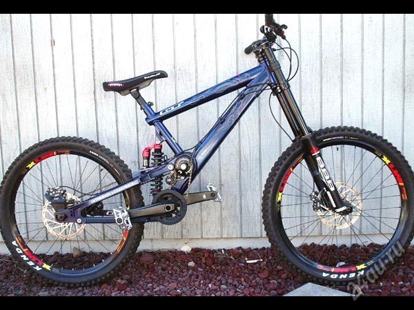

[user]Stanislavchik[/user], Велик тот называется Zerode G-1
Велики с планетарками в раме далеко не новинка: https://electrotransport.ru/index.php?topic=43235.msg1126726#msg1126726
Stanislavchik
[user]NickNick[/user], Я другой имел в виду GT IT1
www.uncrate.com/it-1-mountain-bike/

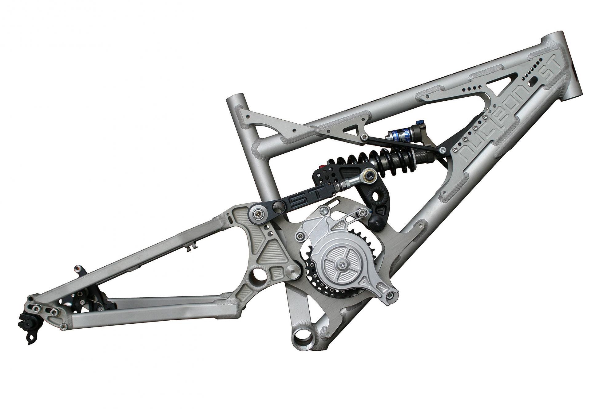

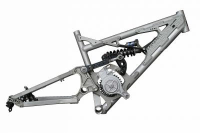

ferum
А на ней же написано. nikolai nucleon st. Тогда все нуклеоны были чумовые у николая. Куча настроек.

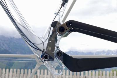

e-scooter
Не, я про ту где амортизатор внутри рамы :-)
ferum
https://twentysix.ru/blog/stuff/137499.html
