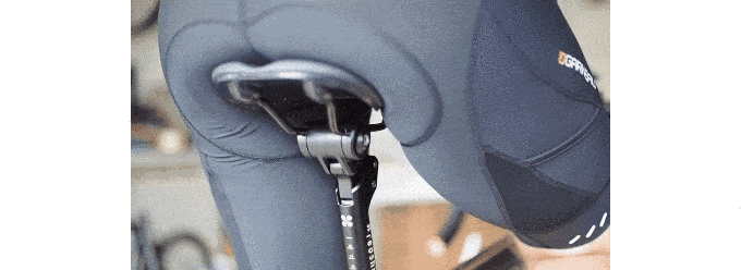

Выглядит хорошо, но насчет веса  - слукавили.
Конечно, вес будет негуманный, из-за стальной пружины.
В этом смысле, известные рычажные подседелы (made in USA) сделаны более грамотно. Там используются пластиковые втулки.
Ход (получается) довольно большой, а вес - сравнительно низкий.
galaxys
Цитата: Stanislavchik от 13 Апр. 2018 в 11:44
Новая конструкция подседельного аморта собирает денежку на кикстартере:
По сути аналог известного Suntour SP12 NCX,  но выглядит лучше - более компактный.
SolarRay
Цитата: Stanislavchik от 13 Апр. 2018 в 11:44Новая конструкция подседельного аморта собирает денежку на кикстартере:
Хорошо буржуйских ло... на деньги разводят. Там только пружинки, никакого демпфера. То есть почти любой, самый дешёвый подвес с макетными "амортизатором" и вилкой, будет лучше и дешевле чем это.
На первый взгляд, древнее седло с пружинками, выигрывает у этой конструкции по цене, весу и надёжности.
SG_
и чем оно лучше
http://www.chainreactioncycles.com/ru/ru/%D0%BF%D0%BE%D0%B4%D1%81%D0%B5%D0%B4%D0%B5%D0%BB%D1%8C%D0%BD%D1%8B%D0%B9-%D1%88%D1%82%D1%8B%D1%80%D1%8C-cane-creek-thudbuster-quadra-lt/rp-prod6208
ставил такой на велик, реально работает и со стороны смотрел как ходит туда-сюда. есть и сантуры подешевле, но про них пишут, что разваливаются быстро.
Stanislavchik
[user]SolarRay[/user], Не соглашусь, и уже обсуждалось ранее. простые подседелы имеют неправильную кинематику, работаю недолго и клинят.
Имел бюджетный с простой пружиной - быстро пришёл в негодность.
Сейчас имею SUNTOUR, работает норм, но вес - не айс.
Про эластомеры говорили уже что дубеют и стареют.
