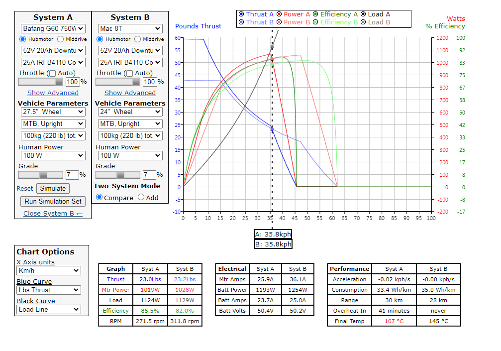

LeoDron

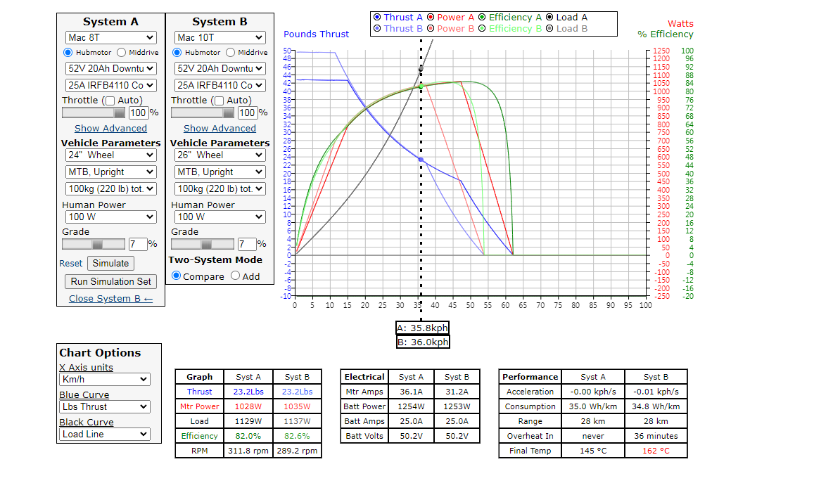

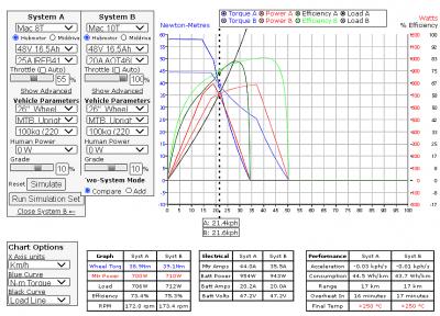

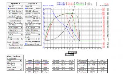

Цитата: Stanislavchik от 19 Янв. 2022 в 10:17что менее оборотистые моторы держат более высокие токи, но в случае 48в и 20А вполне себе выхходит киловатник.
Медленные моторы - высоковитковые и у них сопротивление должно быть выше. Как раз им токи высокие вредны и их напряжение разгоняют. Я так думаю
Stanislavchik
[user]LeoDron[/user], Но в горку 10t ,будет ехать дольше и дальше, чем 8t при заданном токе, верно?
LeoDron
При равных токах тянуть будет лучше, ехать более медленно, соответственно меньше потреблять мощности и возможно меньше греться.
Но когда сильно увлекался канадским калькулятором, пришел к выводу,  что особой разницы нет. Моторы разной витковости, скорее всего,  выпускают, чтобы стандартное напряжение 36/48 в под нужную  максимальную скорость для колес разного размера подобрать. Поэтому, кмк, лучше всего брать низковитковый скоростной мотор. Плюс хорошую проводку и контроллер с нижним сопротивлением.
Stanislavchik
Не так  ;-)

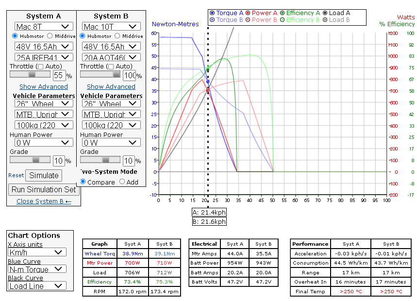

Берём контр с токовым упраавлением, льём 20А в гору, то бишь постоянный киловатт. 10t грубо едет медленней в гору, но не перегревается, 8t убегает вперёд, но затем перегревается.
LeoDron
Цитата: Stanislavchik от 19 Янв. 2022 в 11:55
Не так  ;-)
Смотря какая гора. До 5 %МаСу пофиг. Если больше ставишь более мощный 25А контроллер и не жмёшь на полную катушку. Для той же скорости что и 10Т,
у 8Т положение газа 55%. Расход 45 против 44Втч/км и близкое время перегрева 16 и 17мин:
https://ebikes.ca/tools/simulator.html?bopen=true&motor=MMAC8T&motor_b=MMAC10T&hp=0&hp_b=0&throt=55&grade=10&grade_b=10&cont=C25&batt=B4816_GA&batt_b=B4816_GA
8Т быстрее перегреется если будешь быстрее ехать, жать на все 100%.
Так что разница в перегреве в одинаковых условиях  совсем мелкая, а вот плюшка в виде прироста  максимальной скорости  на 20%  очень вкусная  :-).
LeoDron
Цитата: LeoDron от 19 Янв. 2022 в 12:26Если больше ставишь более мощный 25А контроллер и не жмёшь на полную катушку. Для той же скорости что и 10Т,

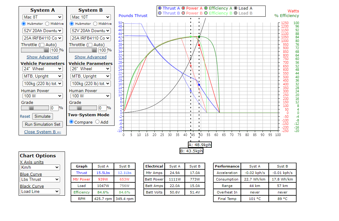

Тормознул я :-(, не изменил ограничение фазного тока. Не нужен другой контроллер и ничего не нужно ограничивать. Почти ровно они идут на полной нагрузке. Батарейный 20A, и фазный выше у 8Т:
https://ebikes.ca/tools/simulator.html?bopen=true&motor=MMAC8T&motor_b=MMAC10T&hp=0&hp_b=0&throt=100&grade=10&grade_b=10&cont=cust_20_70_0.03_V&batt=B4816_GA&batt_b=B4816_GA&cont_b=cust_20_70_0.03_V
serg79
Цитата: Stanislavchik от 19 Янв. 2022 в 10:17Смотри, как пишет сам производитель
да маркетинг это  в  железе там ничего не менялось  с 13 года .  до 13 года там  были ламели 0.50 мм и ротор  без  отверстий и белые шестерни . потом они  сделали  апгрейт  .  цельман    удвоил  фазные и стал его  продавать как   1000 ватт и  типо   кратковременно 2000 ватт но в самом моторе  ничего не  изменилось   . сейчас  понятно что он держит 1.кв.т почему  бы этим не воспользоваться . так же если пойти  этим  путем  то  при 72в  он получается уже 1.5 кв.т . имхо

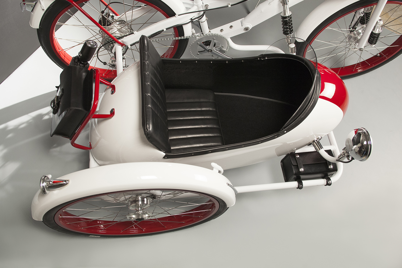

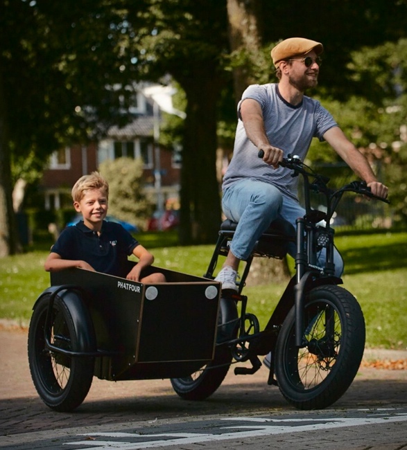

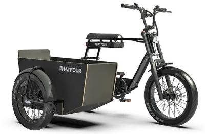

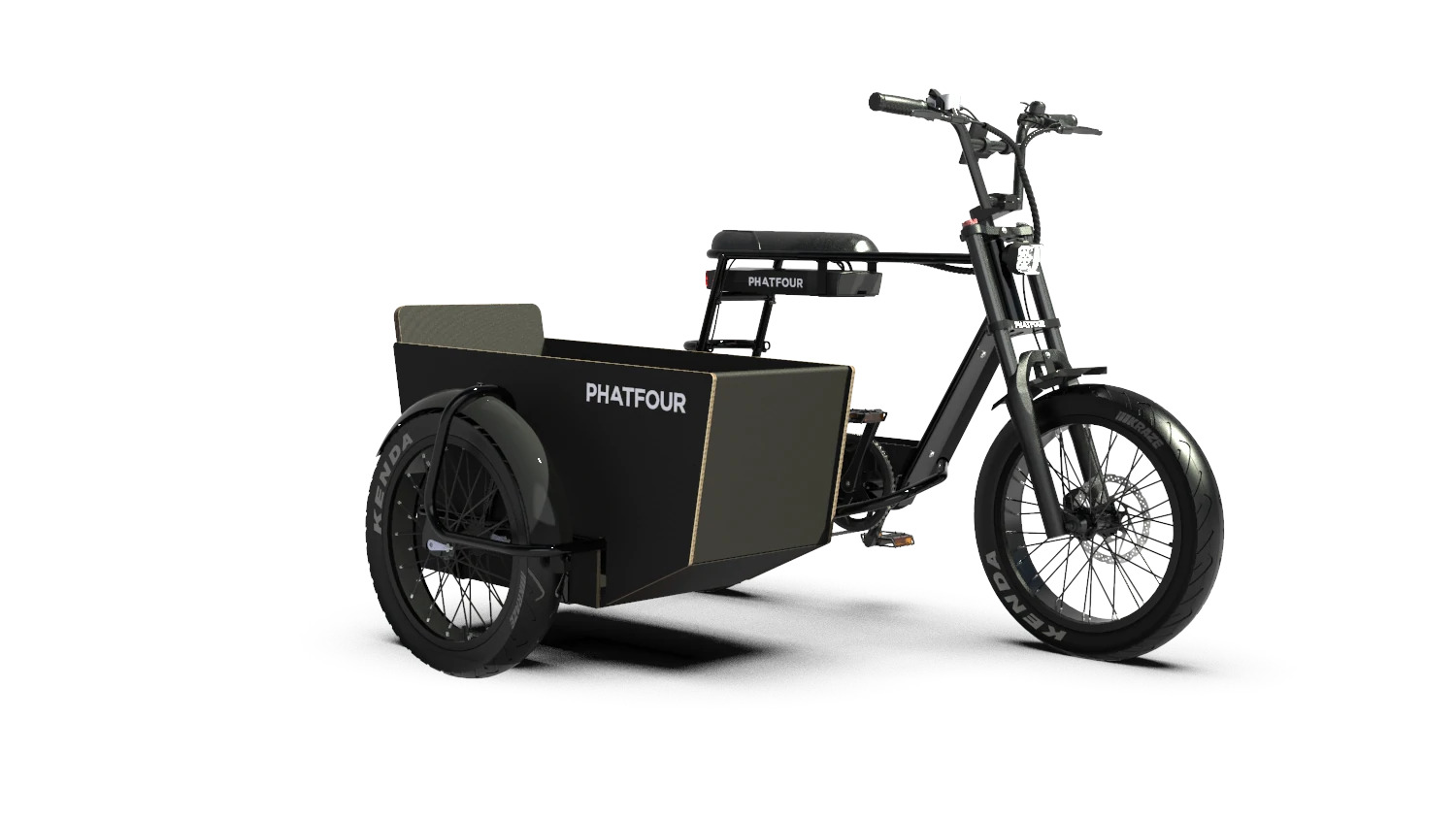

Phatfour Sidecar
Источник: www.electropowerbikes.com/phatfour-sidecar-elektrovelosiped-s-kolyaskoy

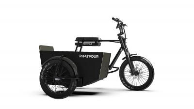

Если вы путешествуете со своей собакой, то встает вопрос ее перевозки. Обычно он решается путем приобретения каргобайка. Но голландцы предлагают другое решение: коляска, закрепляемая на электровелосипед сбоку. Называется эта железяка — Phatfour Sidecar. В результате получается электротрицикл. Голландцы подарили человечеству джин, вафли, атласы и часы с маятником. И вот, теперь, электровелик с коляской. Концепция коляски для велосипеда вряд ли является чем-то новым. Но что-то никто до них ее не запускал в серийное производство.
    Материал рамы: сталь
    Колесо 20 x 3,5 дюйма
    Покрышки: 20 x 3,5 дюйма Kenda fat
    Грузовое пространство в см: 91 x 41 x 47 (150 литров)
    Деревянная скамейка для 1 ребенка (имеются ремни безопасности)
    Соединение с рамой велосипеда позволяет наклонять его в поворотах.
Коляска совместима к электрофэтбайками Phatfour FLB series и FLS series. Производитель пишет, что в основе дизайна Phatfour лежит мопед Simplex 1906 года. Simplex была голландской компанией, которая, помимо прочего, производила автомобили, велосипеды и мотоциклы.
Фэтбайки Phatfour имеют стальную раму, заднее мотор-колесо Bafang SWXH 250 Вт, батареи 470 Втч и 630 Втч. Запас хода: 45-65 км в экономичном режиме.
Дисплей: Bafang Intelligent C965. Вес- 25 кг. Колеса: 20 x 3,5 дюйма. Покрышки: 20 «x 3,5» Kenda fat. Тормоза дисковые.
По прогнозам, продажи электровелосипедов во всем мире в ближайшие три года будут в 16 раз больше, чем у электромобилей. Соответственно среди 130 миллионов покупателей в эти три ближайшие года гарантированно найдутся тысячи, которым хочется ездить со своим четвероногим другом или ребенком. Так что коммерческий потенциал у велосипедов с колясками есть. Коляска стоит 1010 долларов. Сам электровелосипед стоит 3166 долларов. Итого 4176$ за удовольствие кататься с собачкой или ребенком.
https://youtu.be/PNZjCVqbToc
Хочу колясыч!

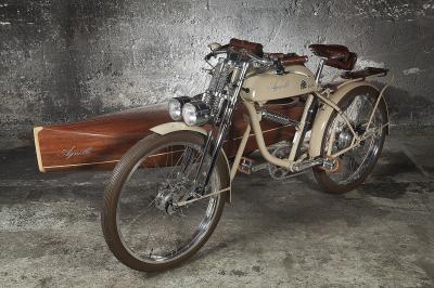

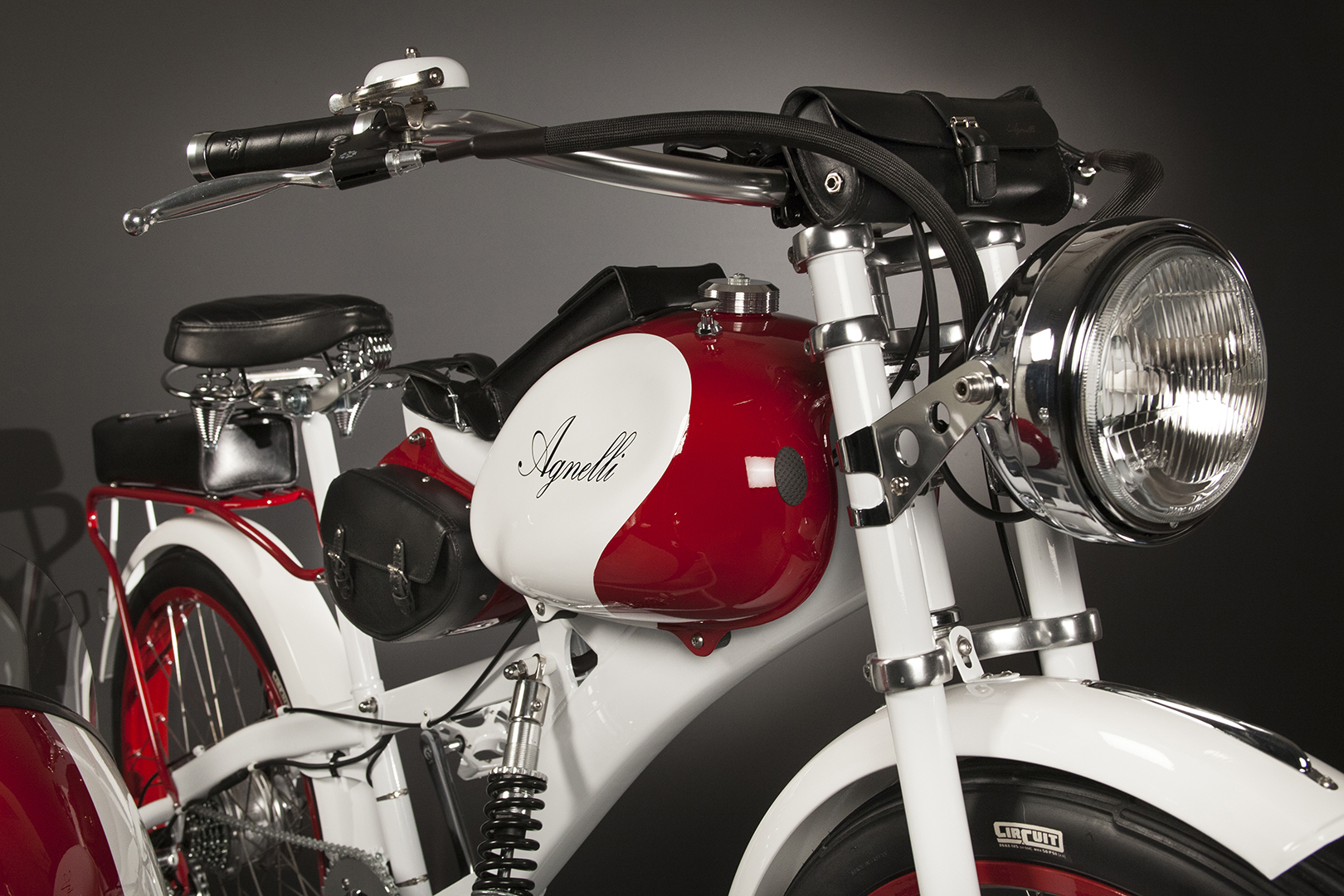

schabanval

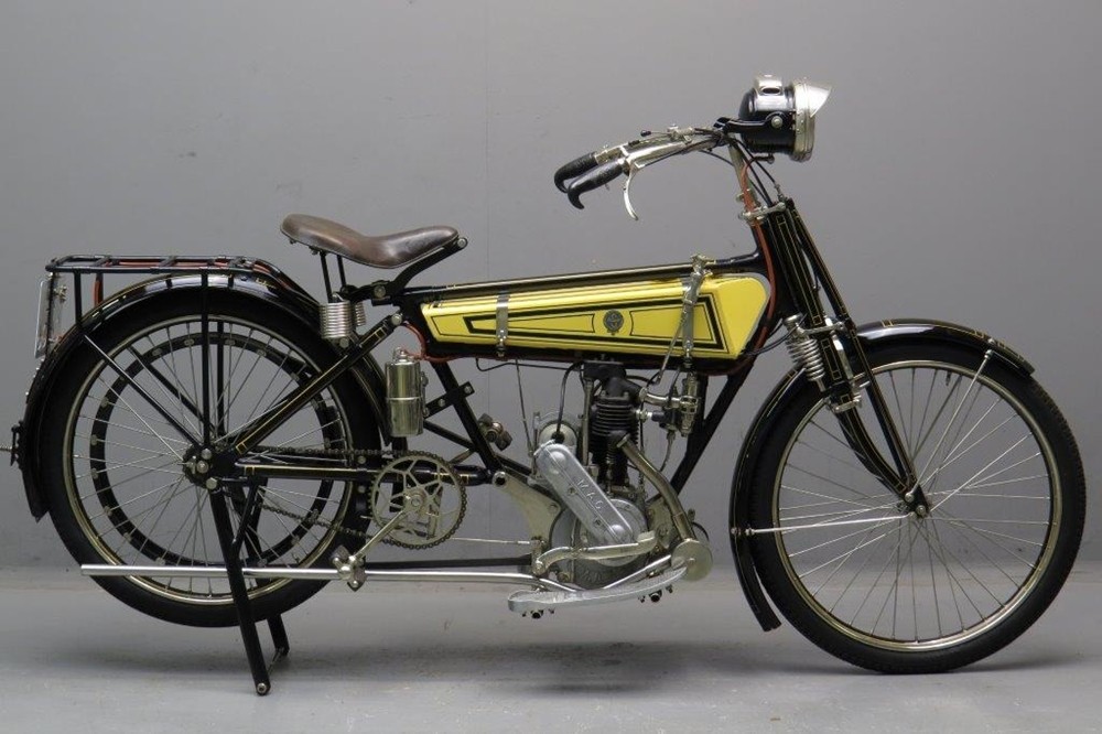

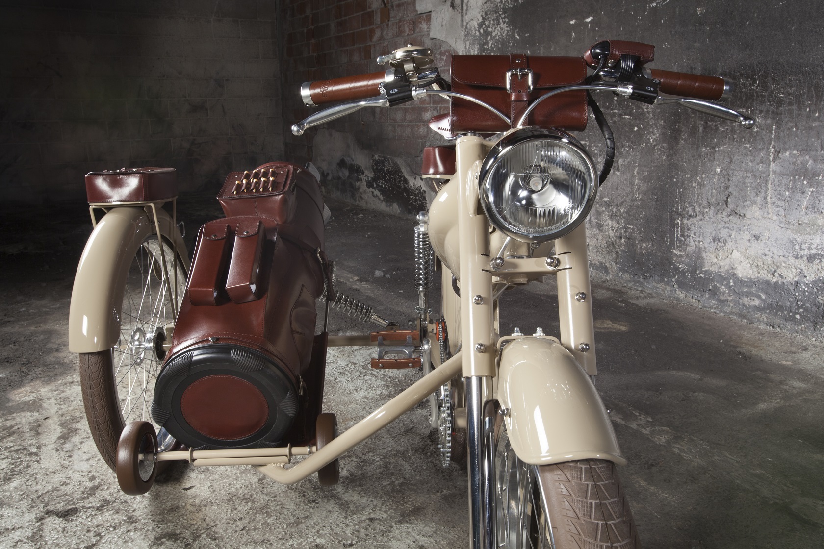

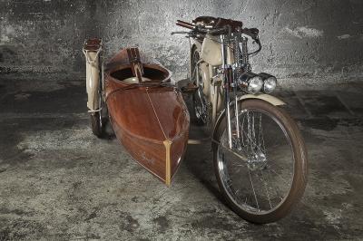

До симплекса 1906 года, как до горы раком - перевелись дизайнеры на земле голландской
и вот, просто красавец 1919 года, в сравнении с современным уродцем -
Stanislavchik
Ну ты сравнил попу с пальцем.  :-)
Дизайн мотоциклов начала 20 века продиктован сложностями установки моторов внутреннего сгорания того времени в велосипедные рамы. Мне нравится такое, но меж ними больше ста лет, всё это несравнимо уже.

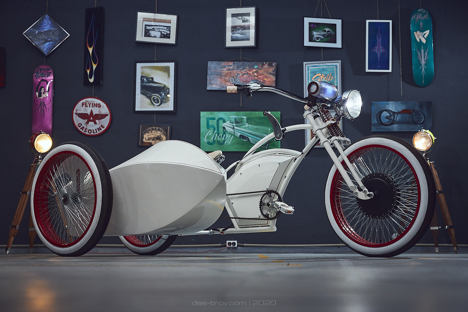

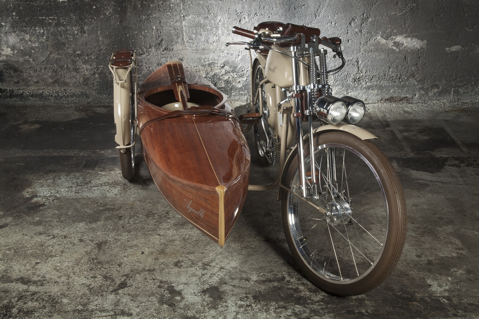

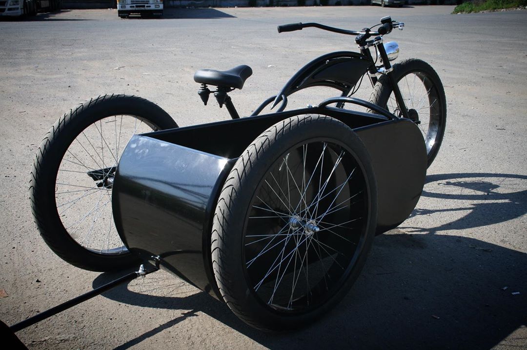

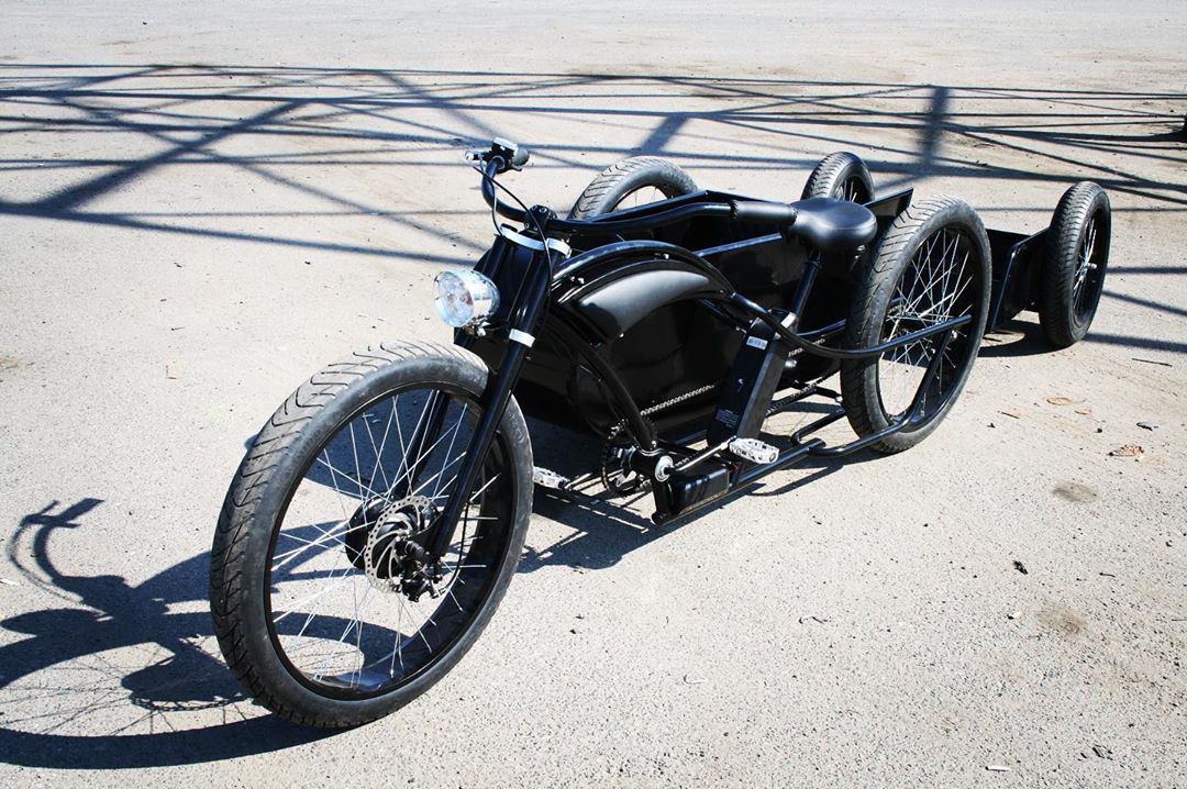

Ещё несколько электроколясычей.
Чижов Игорь
Цитата: Stanislavchik от 24 Янв. 2022 в 13:27Коляска даст прикольные ощущения тому кто будет в ней кататься, и просто хочется чего нить необычного.
Вот это верней! Как прикол такой, доп.опция! Способ заявить о себе.
schabanval

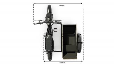

Вопрос габаритов на дороге, одно дело велосипед по обочине, другое дело когда такое - имхо коляска сзади более приемлемый вариант, - тем более сомневаюсь, что даже при наличии велодорожки такое широкое прокатит (по госту ширина велодорожки в районе 2 м).
