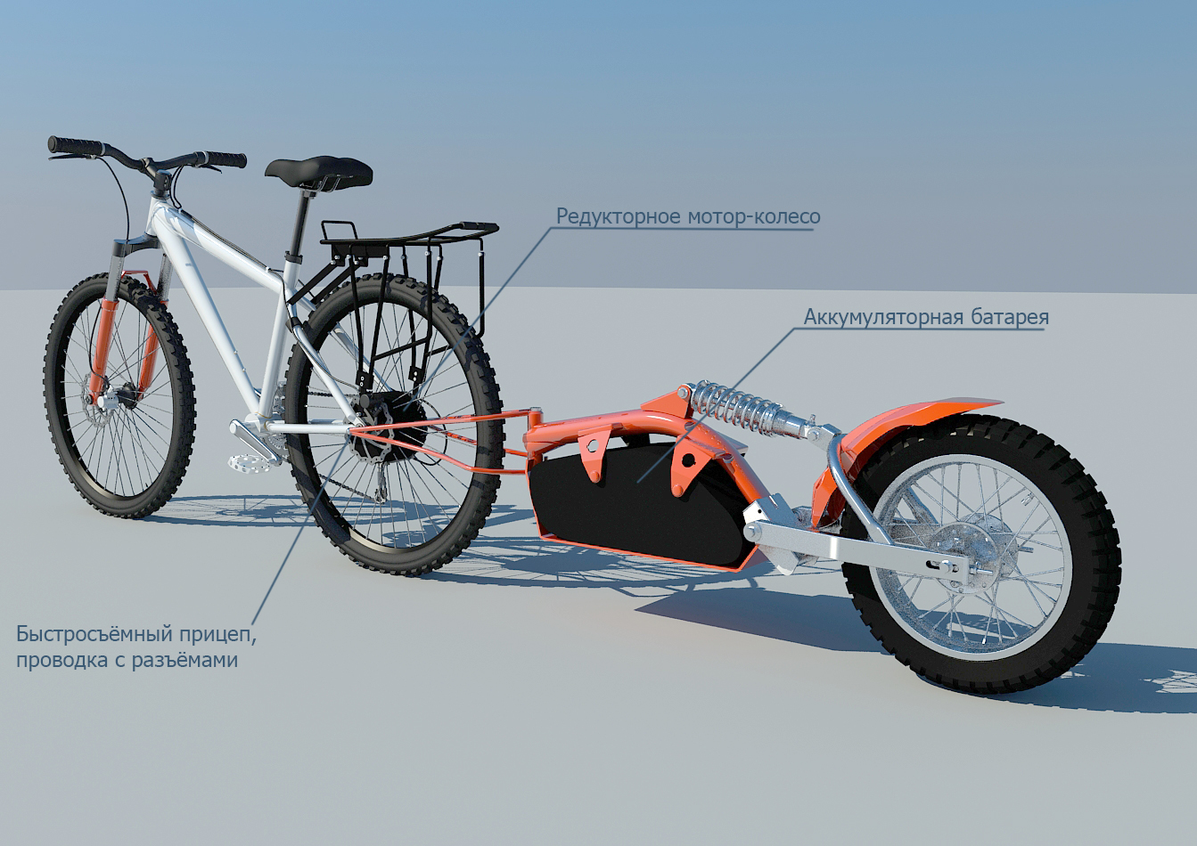

в правильном ли направлении она движется. Смотрю на современные электровелосипеды , например https://i.imgur.com/fHAbvVV.jpg ,  вроде всё красиво, мощно, однако , почему он не становится массовым? - потому что цена вопроса немного зашкаливает, как следствие мало кто может себе позволить такую игрушку. второй недостаток это его сравнительно большой вес, не так просто поднять его в лифт скажем или по лестнице, не говоря уже о том, что бы взять его с собой в путешествие на поезде и забросить на третью полку плацкарта, как обычный велосипед.  а в чём причина ? - я полагаю ошибка эволюции тут закралась на том этапе, когда весьма габаритные и тяжелые батареи начали пытаться засовывать в раму велосипеда. по моему мнению максимально допустимый для обычного велосипеда по массе аккумулятор это не более чем тип "дельфин" https://i.imgur.com/NDkyaji.png   , а когда уже в раму пытаются " впихнуть невпихуемое" например https://i.imgur.com/OdlvfPV.png это уже начинает выходить за рамки инженерного рационализма. дальше, видя что в обычную раму всё это добро не умещается начинают мастерить новые большие и тяжелые ( и дорогие ) рамы , условно для примера такие https://i.imgur.com/wozwlpt.png . и что получается? - дорогой и тяжелый велосипедо-мопед, но с запасом ходя всё равно то не большим, ну и смысл? далеко не поехать, заряжать долго, стоит как три мотоцикла. так, покритиковал, теперь что я предлагаю:

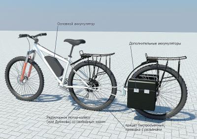

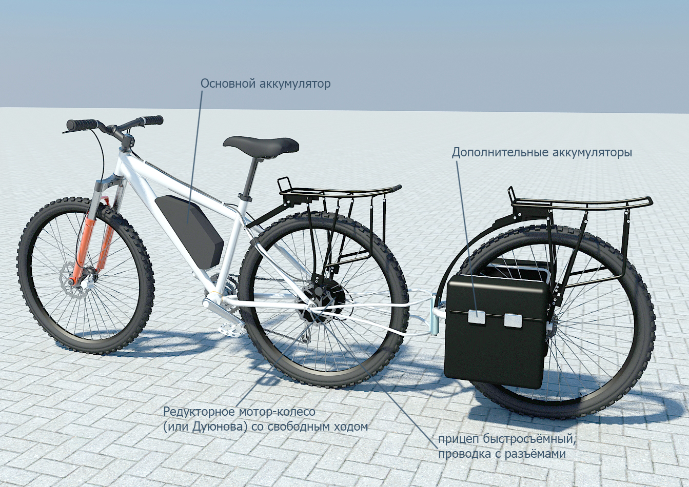

С чего вообще возникает желание электромоторизировать велосипед? - с того, когда уже обкатал все окрестности и "задолбался" крутить педали в горку или хочется поехать чуть дальше чем 40 км от дома. то есть не с пустого места, а велосипед у человека как правило уже имеется. просто нужно его "прокачать". для этого наиболее рационально на мой взгляд поставить моторколесо вместо заднего колеса ( лучше прижим колеса к земле чем у переднего) , скорее редукторного типа ( или без магнитов, по типу колеса Дуюнова) для обеспечения свободного наката ( ну или кареточный миддрайв , но он дорогой) , и лёгкий съёмный аккумулятор с креплением в раме. всё, этого достаточно для недальних поездок типа дом-работа, и при этом велосипед остаётся велосипедом во всех смыслах, лёгкий и можно вкручивать педали когда хочется. В случае, когда этой батареи уже не достаточно, нужно не совать еще одну в раму, а уже выносить батарею за пределы велосипеда в отдельный прицеп.
конструкция прицепа не суть важна, суть в том, что бы разгрузить раму велосипеда, распределить вес более равномерно на три колеса. https://i.imgur.com/F4r6YaO.jpg    и   https://i.imgur.com/1q1d7Yg.jpg каким должен быть прицеп и батареи это еще вопрос открытый, поле для конструкторских изысканий, главное - вынести (тяжелую)батарею отдельно от велосипеда.
Какие преимущества такого решения:
за основу можно оставить свой обычный велосипед, не тратится на полностью новый,
велосипед остаётся лёгким, то есть никаких проблем с затаскиванием в квартиру, с поездкой с ним в вагоне поезда,
детали велосипеда не разбиваются от перегрузок по массе,
не нужно покупать специальную раму ( и по сути весь новый велосипед к ней),
по отдельности велосипед и прицеп весят не так много, что позволяет перенести их через любую преграду,
поскольку прицеп отстёгивается и снимается батарея которая в раме то на велосипеде остаётся лишь мотор, который не тяжелый ( если это допустим редукторник на 250 ватт то и вовсе 2 кило, а если на 500 ватт то 3,8-4 кг) и можно кататься на обычном велосипеде, а когда нужно обвешивать его батареями.
съёмные батареи всегда можно забрать с собой, в случае, когда велосипед необходимо где то оставить , что уменьшит привлекательность для угонщиков.
Кроме самого двигателя и батарей с электроникой дополнительной затратой будет только велоприцеп, но он значительно дешевле чем специальная велорама и прочее к ней, и его можно и самому сделать если изловчиться . так лучше инвестировать в более ёмкую батарею чем в железки.

SolarRay
Большая батарея не нужна сама по себе, она нужна потому что хочется быстрее или дальше ехать (или сразу и то, и другое).  Прицеп позволяет рещить проблему если нужно только "дальше" (и то только если по хорошей дороге).  Поэтому они не столь популярны.
Для дальних походов, с преимущественно хорошей дорогой, прицеп это хорошее решение. Особенно если он позволяет навесить на себя дополнительный груз помимо батарейки.
Но в целом согласен, мне не нравятся железные чемоданы с тяжёлым мк и педалями.
Inventor
это не для высоких скоростей конечно, для обычных велосипедных, что бы вел не рассыпался и безопасно ехать , для меня например скорости 20-25 вполне достаточно, можно ехать расслабленно, а уже ближе к 30-35 и тем более 40 кмч уже весь сжимаешься в комок ,думая как бы не грохнуться или не лопнет ли на ходу колесо или рама. а что касается проходимости, то это уже зависит от конкретной модели прицепа, он же может быть какой угодно ( я эти для примера просто нарисовал) , и я видел ролики где с прицепом гоняют по лесу и прыгают через брёвна, и давление трех колёс меньше чем двух, поэтому по бездорожью прицеп может и лучше пойдёт чем без него ( на практике сам еще не пробовал)
SolarRay
Для 20-30 прицеп и не потребуется (если это не многодневный поход по удалённым местам). Если ногами помогать, то на сравнительно небольшой батарейке, с такой скоростью можно больше сотни проехать, и тут уже проблема не в электрической части, а в той, на которой сидишь. (:
Для длительных поездок лучше выбирать лежачий аппарат, тогда и удобнее и расход меньше, соответственно надобность в батарейке и прицепе для неё уменьшается.
