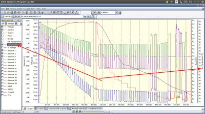

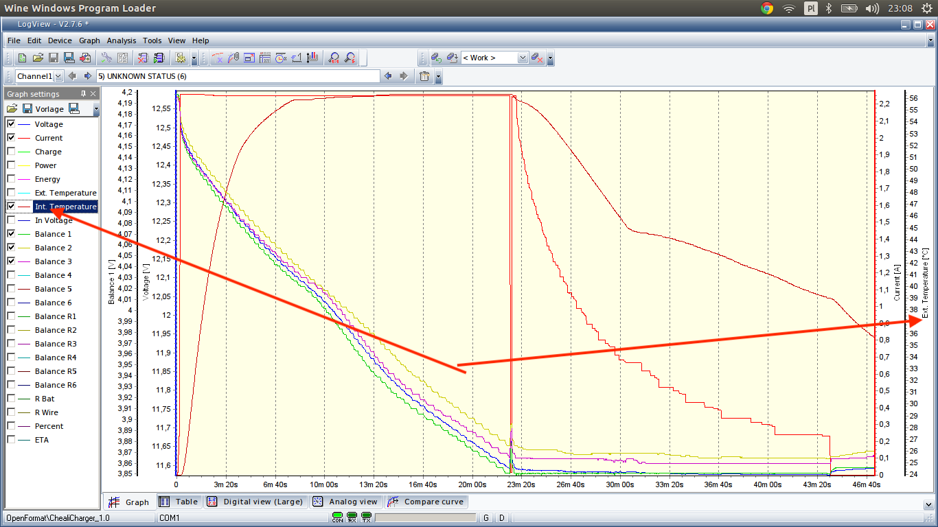

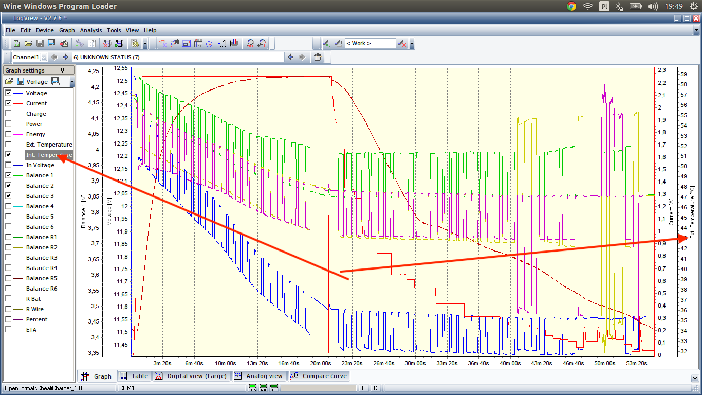

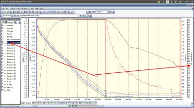

Как записывались вот эти графики с температурой?
Использую оригинальный iMax B6 с альтернативной прошивкой, позволяющей выставлять любые напряжения.
