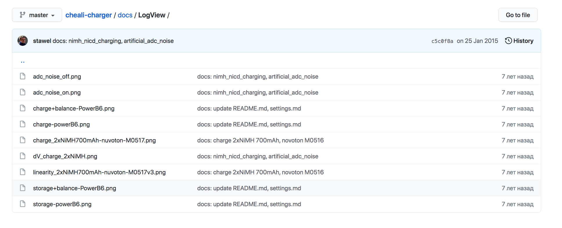

Цитата: BatrakovSV от 21 Авг. 2021 в 13:37Как записывались вот эти графики с температурой?
Что именно Вас смущает в этих графиках? Мой так же пишет.
BatrakovSV
Цитата: Utyyflbq от 23 Авг. 2021 в 18:33Что именно Вас смущает в этих графиках? Мой так же пишет.
Так вроде Вход\выход на процессоре либо работает только однонаправленно.
Либо вы снимаете данные о заряде\разряде, либо вы собираете информацию о температуре.
И то и другое процессор не умеет делать.
То есть Вы можете установить либо в приёмное положение с датчика температуры, либо в выдачу информации о параметрах заряда.
Или я ошибаюсь?

Utyyflbq
Цитата: BatrakovSV от 23 Авг. 2021 в 18:38Так вроде Вход\выход на процессоре либо работает только однонаправленно.
Или я ошибаюсь?
У меня это два отдельных порта на зарядке, для подключения к компу мини USB, для внешнего термодатчика разъем как для РС сервоприводов. Более того на графике могк вывести две температуры, внутреннюю, кстати на Ваших графиках она и показана, и внешнюю, по обеим температурам отдельно настраиваются пороги защиты.
У меня с прошивкой, чели, да и у меня В8, но насколько я знаю у него просто на два канала побольше в отличии от В6, и мощность 180 Вт.

BatrakovSV
Два последних файла с логом температуры.
Там PowerB6.
У него тоже 2 порта?
