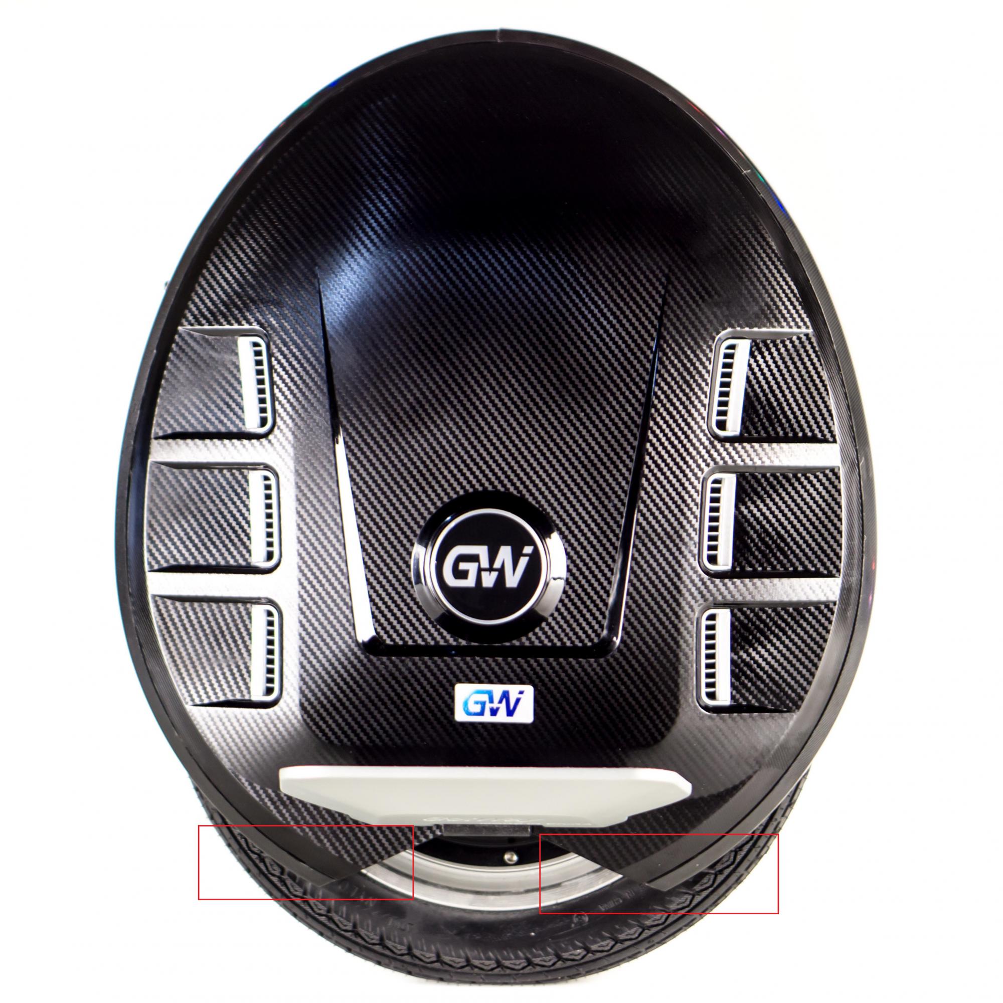

Цитата: Ripido от 11 Май 2019 в 21:48Еще минус МСМ5 для прыжков - низкие свесы снизу, за все это дело цепляется и бвстро отломается
Просто отломаются (когда отломались да и хрен с ними) или отломаются так что трещина пойдет по корпусу?
Речь про эти места? (Выделил красным прямоугольником на картинке).
Их наверное сразу лучше срезать тогда.

Bariemezis
Цитата: Sergey O. от 12 Май 2019 в 18:28Просто отломаются (когда отломались да и хрен с ними) или отломаются так что трещина пойдет по корпусу?
Просто обрезкой не обойтись, после обрезки надо будет подрезать телескопы ручки и заделать 4 образовавшихся дыры с низу

Ripido
Цитата: Sergey O. от 12 Май 2019 в 18:28Речь про эти места?
да, про них.... просто тут торцевая накладка идет в нахлест корпуса. Отламывается именно накладка.
