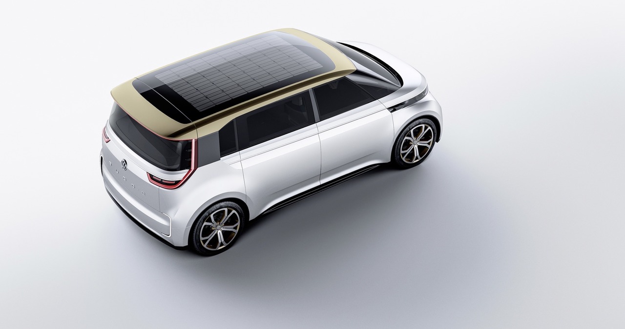

Концепт электромобиля с солнечной панелью от фольксваген

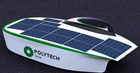

На этом электромобиле швейцарец отправился в кругосветку.Параметры:общий вес 700 кг,площадь панелей 6 кв.м,накапливает заряд за день на 100 км.На наши 34 км ему понадобилось бы 2 кв,м солнечных панелей,т.е порядка 300 вт.Даже на обычной Оке (645 кг) можно разместить без потери вида
Вот солнечный электро швейцарца.
Ока.200-250 вт на крышу и 100 вт врезать в капот.Не большие две панельки можно разместить вместо двух задних боковых стекол.Т.е набирается даже 400 вт.

Если погуглить "первый солнечный электромобиль России",так его ещё нет,в Питере только разрабатывается и хотят прокатить Путина.
Так приехал бы,я его еще
в 2014 году прокатил бы на солнечной энергии))).
Так что ребята,электромобиль с солнечными панелями,это ещё не солнечный электромобиль)))
Вот будущий первый солнечный электромобиль России
Не знаю,когда мы его увидим в действии,но денежка на его создание есть.
