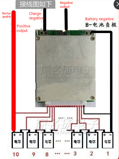

Тут другое мне видится напутано, на этой картинке
явно видно, что угловой С- но подписан, как зарядный плюс, но заметь, нарисован черной линией, хотя основной плюс от батки - красный... т.е. налицо ошибка, минус туда зарядный низя плюс :) (казнить нельзя помиловать)

Картинка левая, забудьте о ней.
А вопросы появятся, когда дым пойдет, и дорогую платку придется выбросить в мусорку....

Вот человек написал
Цитата: Едмедь от 13 Фев. 2018 в 11:29на второй фотки оригинал, только без кулера
вот фото
и где вы проблему разглядели?
Где минус видно, где плюс - тоже.. 11 выводов на 10S ... а туману напустили, будто что-то невозможно сложное подключить надо...

есть 10 пакетов по 4 ячейки последовательно
соответственно, есть 9 мостов между пакетами – к ним идут 9 тонких проводков по порядку.
MoRoman
[user]Едмедь[/user], всё верно... где B- написано, там минус, где B+ - там плюс...
Начинать от минуса, последним подключаем балансирный плюс.
