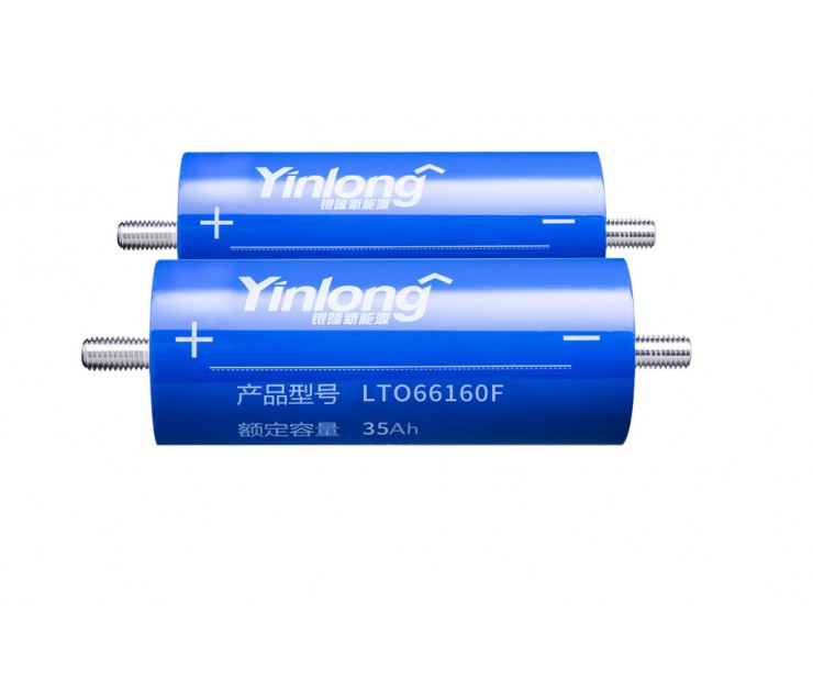

SerKornet
Цитата: 911 от 25 Фев. 2018 в 09:00Вот не помню точно (т.к. давненько смотрел), выпускает ли вообще завод 35ач.
30 и 40, точно были, вроде и 55 потом появились в линейке, а все 58ач; 60ач и т.п. это на совести торгашей.
Были были...
35-ки
40-ые
Всё дело в последней буковке маркировки.
