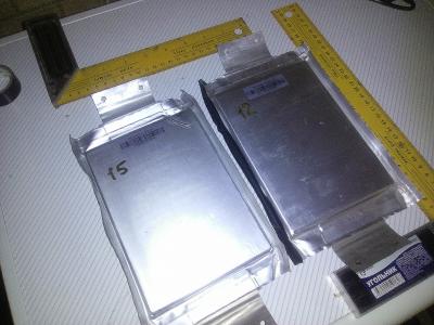

Есть пакеты 20Ач "чебурашки". 16 шт.
Немного бу. 1 сезон на электровелосипеде с киловаттным мотором.
Если пересобрать по схеме 4S4P , то получится около 80 Ач и 12Вольт.
