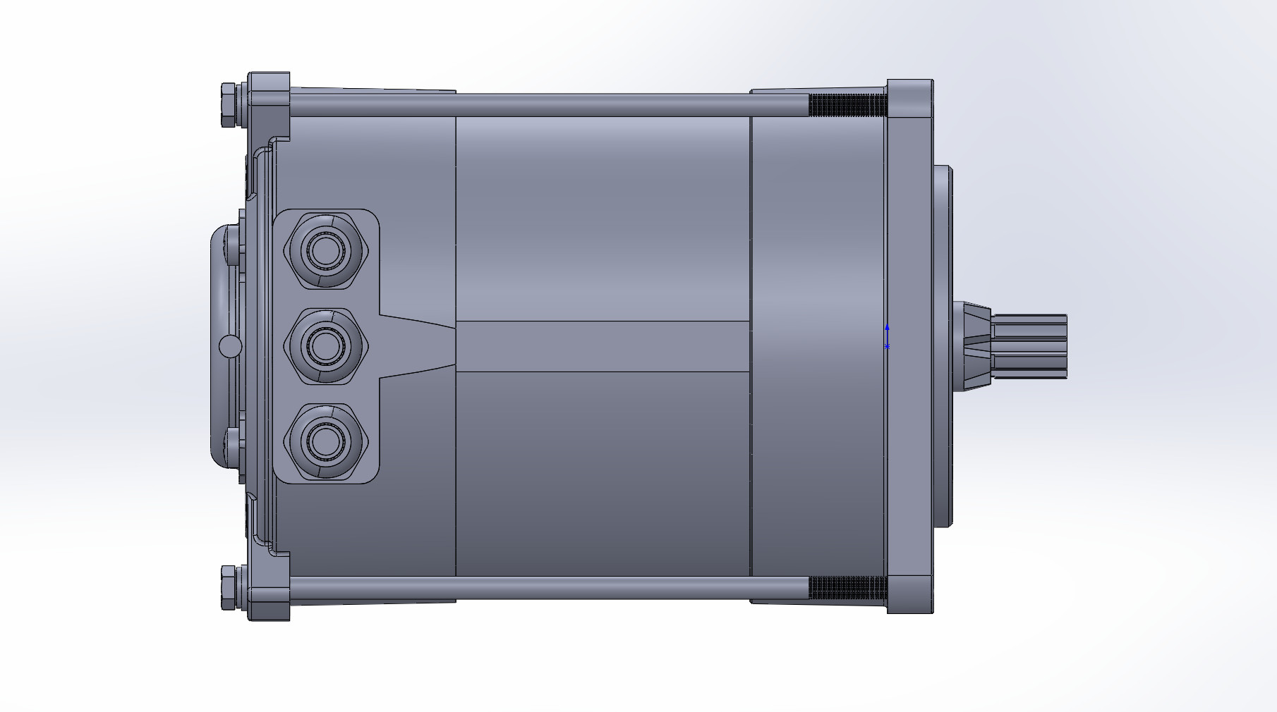

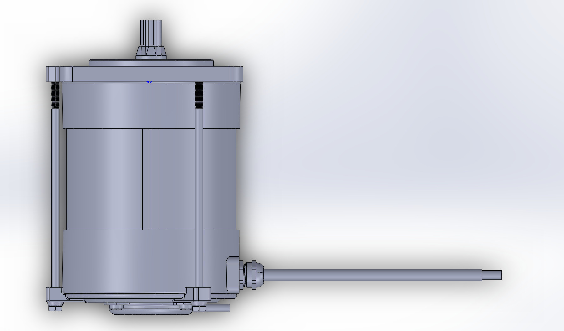

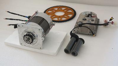

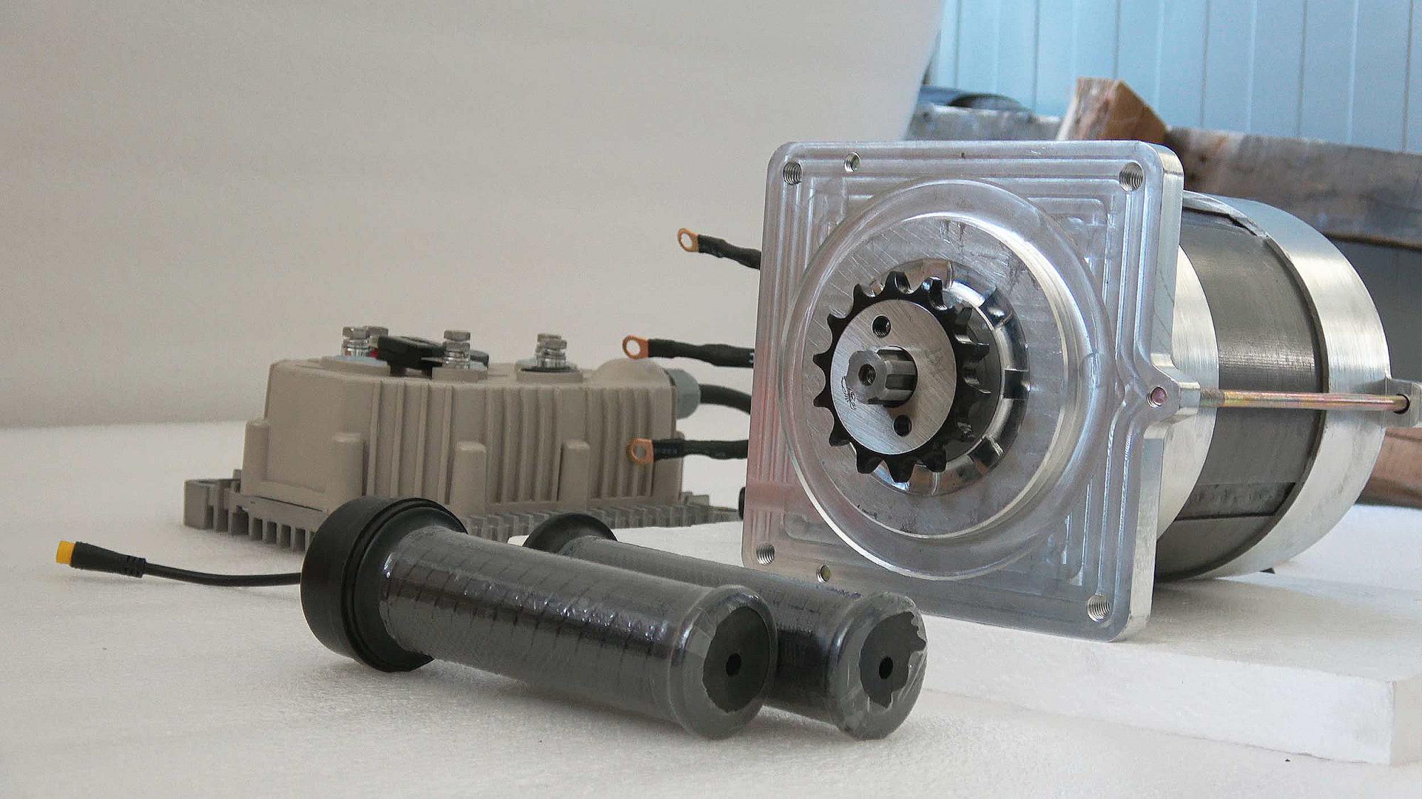

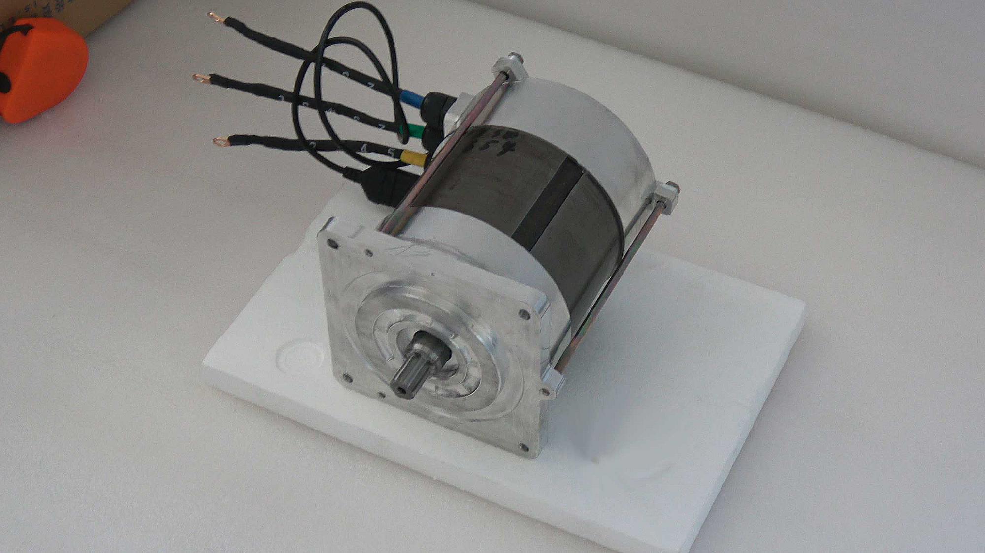

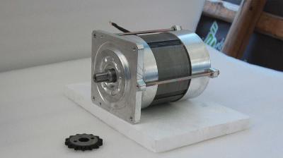

[b-b]О двигателях на основе технологии ASPP.
DA-90S[/b-b]
Максимальный момент на валу двигателя:  74 Nm!
Внешний дизайн:
Размер:
Вес 10,4 кг
Максимальный постоянный ток без перегрева: 90А
Пиковый ток 250 А (2 минуты)
Пиковый ток 350 А (10 сек)
Максимальная скорость 5000 об.минуту
Максимальный крутящий момент 74 Nm (на валу)
Максимальный крутящий момент: (процессе измерения)

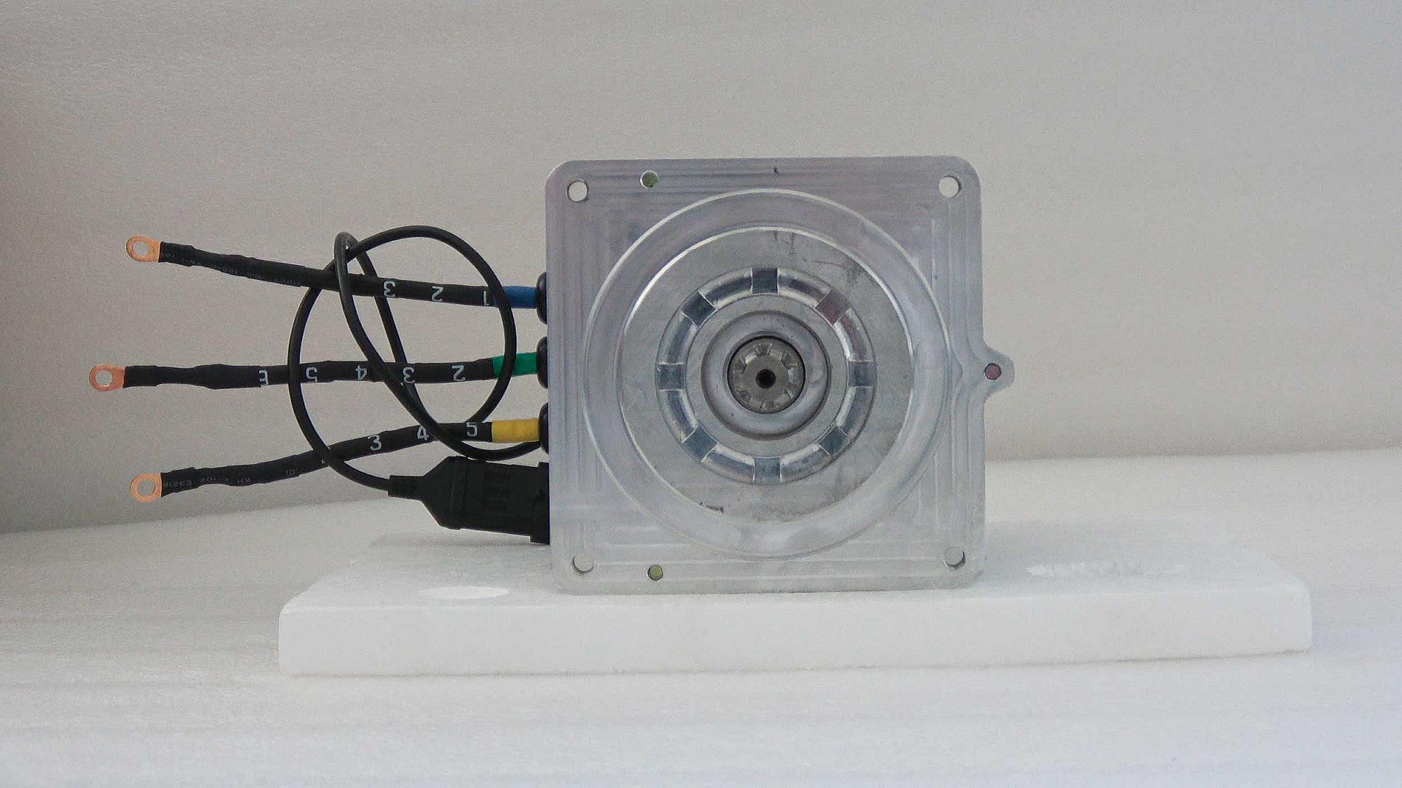

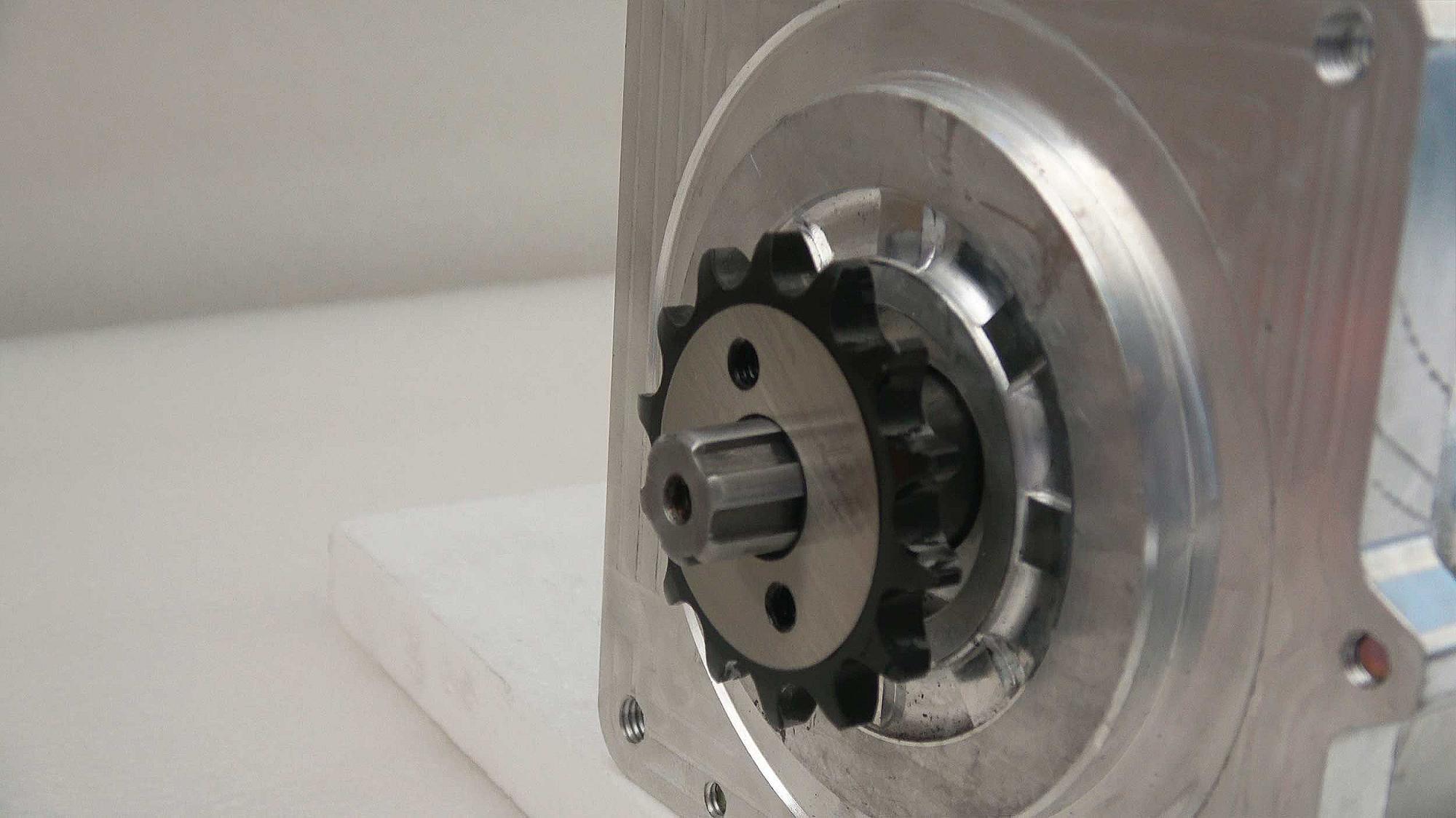

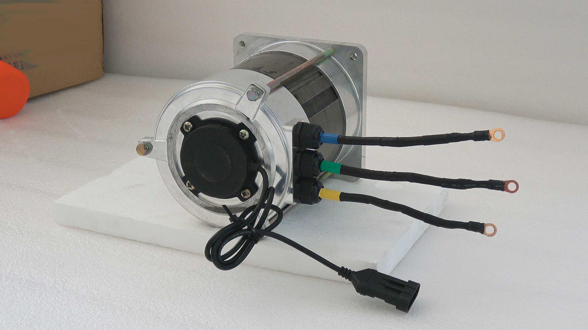

ФОТО двигателя
Принимаем оплаты в биткоинах

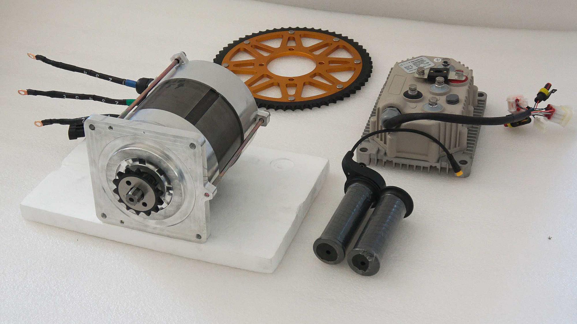

vicar21
Попробуем адоптировать также под 48 Вольтовый Куртис: 1232SE, с ним у нас хороший опыт работы с нашими моторами,
конечно же с 72 Вольтами обороты с постоянным моментом намного выше но у 1234Е всего 250А
Но для тех кому и 3500 - 4000 оборотов будет достаточно, то можно будет и этот контроллер использовать
Номинальные обороты ожидаются примерно 1500 с этим контроллером при 48 - 50,3 Вольтах
Максимальный вольтаж контроллер даёт чуть больше 58 Вольт.
Полевые испытания покажут, какой лучше всего использовать
Но Келли  тоже заработал с нашими моторами, а цены на Келли совсем в другом измерении

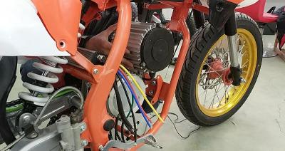

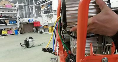

Примерка и сравнение с блдс по размерам
(на фото RUSH3 с установленным двигателем denzel d7500)
Будет с чем сравнивать потом по характеристикам

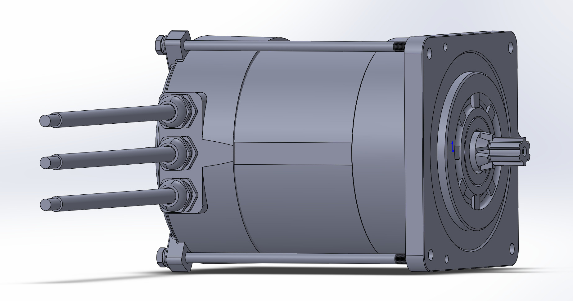

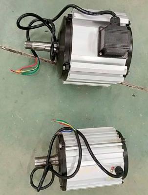

Denzel Motors
Вот для сравнения:
снизу двигатель про который уже открыт предзаказ и посвященная данная ветка а с верху двигатель более мощный:
Диаметр: 175 мм
Длина 200 мм
Вес: 16 кг
32 паза
12 полюсной (но возможно мы уменьшим)
Ротор (полый облегченный), диаметр: 125 мм
Ротор, длина: 70 мм
По мощности, по токам и по крутящему моменту по этому двигателю Виктор Арестов больше скажет чем я и точней. Но мощности там хватит чтоб с нуля тяжелый харлей на козла задрать - вопрос лишь в батареи.
Этот двигатель по размерам уже как говорится для мотоцикла на грани, больше подходит для АТВ - причем не маленьких. Больше размеры - это уже для электроавто. Например вот на этой модели уже стоит и работает двигатель ASPP:
https://youtu.be/y78zOSQ2wgU

vicar21
Цитата: dsssergei от 13 Фев. 2018 в 13:21
Думаю, стоит предлагать к продаже связку мотор+контроллер. Если с BLDC более менее всё понятно, то с асинхронником на славянке хочется иметь 100% рабочую связку. ИМХО.
И обратный вопрос от верхнего комментария - а большей мощности планируется?
Куртис имеет свою продажную политику, в Китай не продают с западных направлений и с Китае не продают официально не в Россию и не на запад.
Как только Келли подгоним, вот тогда можно будет говорить
А с Куртисом можем просто заливку пересылать, для этих моторов. Вот и решение вопроса.
У кого  уже свои есть, перезалил настройки и поехал.
