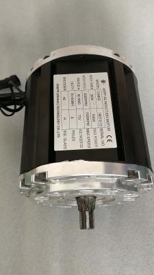

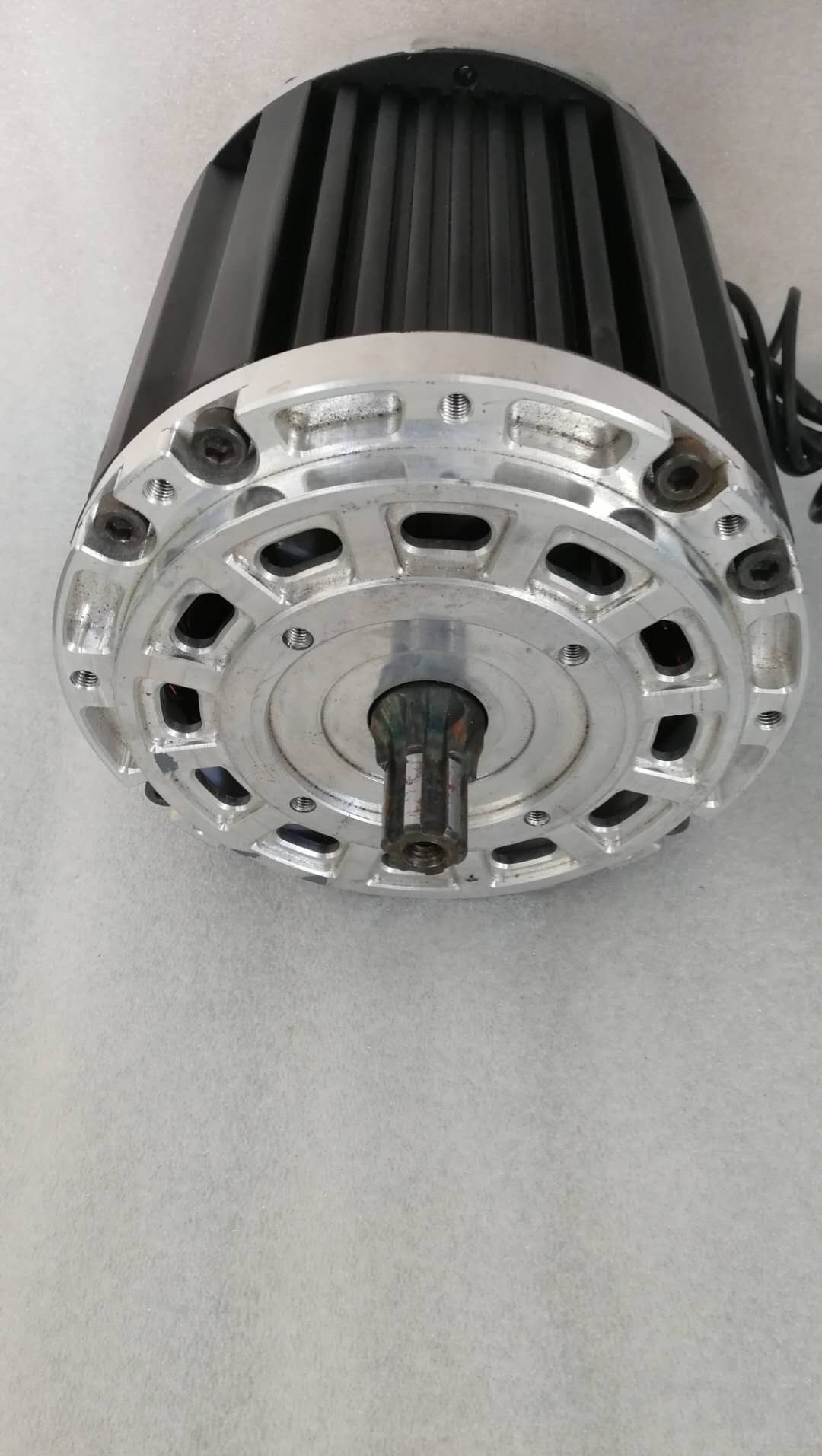

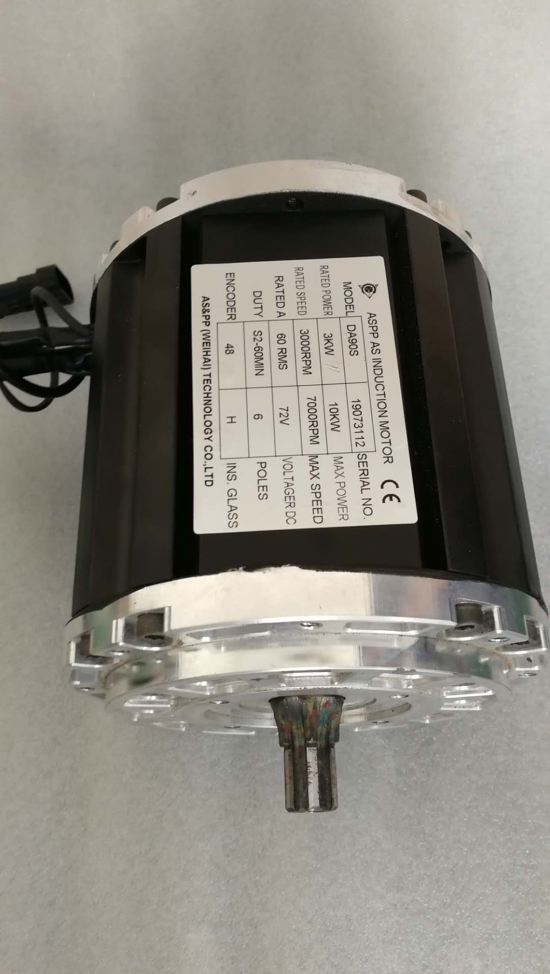

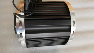

У 80ки железо статора с внешним диаметром 120 мм ( замечу что наименования наших моторов пошли от промышленных серийных)
ДА90С имеет 130 мм внешний диаметр и соответствует 90му размеру, а 120 мм это 80й габарит. Но внутренний диаметр больше промышленного 80го и меньше 90го.
Для приводных моторов играет роль не только размер, но и качество метала. Потому что они работают на частотах намного превышающих 50 Гц, в отличии от промышленных. Но и дизайн, размер паза, соотношения ширины пазового пространства и спинки статора, а также количество пазов на роторе, всё играет роль.
на этих моторах железо лучшего качества, чем мы до сих пор использовали на ДА90х, ДА100х. Плюс сейчас я изменил дизайн статора и планирую перевести эти моторы на 4х полюсные, что понизит частоту. В свою очередь уменьшение частоты это снижение вибраций и звука, но и частично уменьшаетт потери в железе на повышеных частотах (обороты 4500 для 4ти полюсного это 150 Гц, а для 6х полюсного 225Гц)
Пока эти моторы не на Славянке. Всё в работе. Партия моторов отправлена в лабораторию, для исследования и тестов.

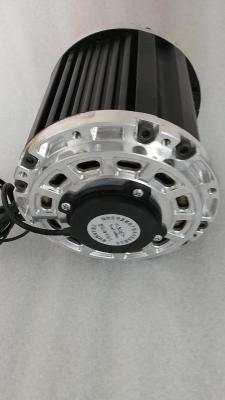

А вот ДА90С есть уже в новом дизайне и с рубашкой охлаждения.
Серийно в ближайшие месяцы.
Этот мотор можно будет и подольше перегружать. Также посмотрим как изменится номинальная мощность. Это покажут тесты. Какие токи непрерывно сможет он выдерживать чтобы температура не росла более 110-120°.  Ездовые характеристики для тех же контроллеров это не изменит по ощущениям, но перегрузочные изменит (сердцевина та же). А вот время работы под большими нагрузками - изменит.

А вот ДА90С есть уже в новом дизайне и с рубашкой охлаждения....
А что с размерами?
И не очень понял сделали более прогрессивный профиль ребер воздушного охлаждения или именно переработали корпус под подачу охлаждающей жидкости?

Крепление тоже самоеб только внешняя форма из квадратного переделана и рёбра воздушного охлаждения. Нет никакого водяного. С промвалом пока в старом дизайне возможно.

Крепление тоже самое только внешняя форма из квадратного переделана и рёбра воздушного охлаждения. Нет никакого водяного. С промвалом пока в старом дизайне возможно.
Спасибо. С охлаждением ясно на самом корпусе появились ребра и конструктив передней и задней крышки изменился.

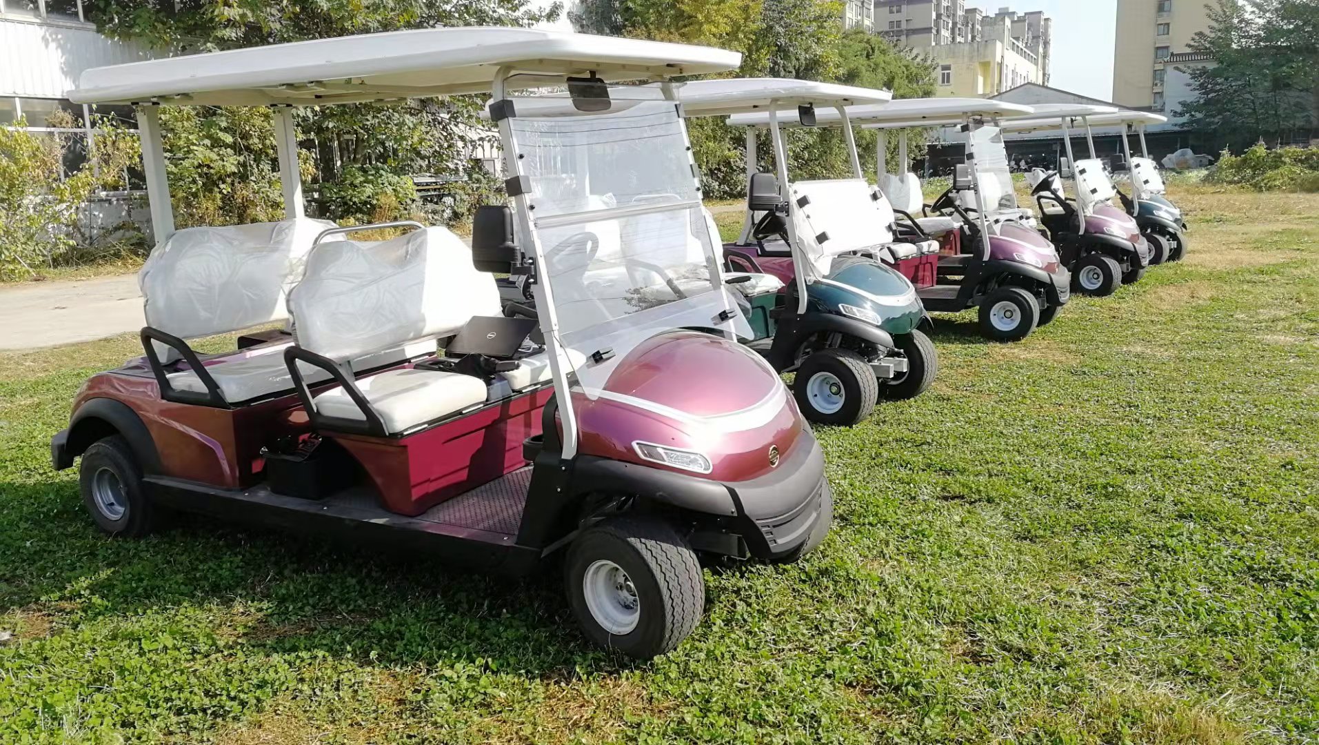

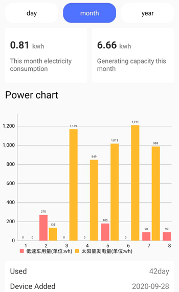

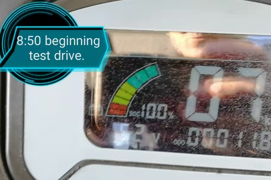

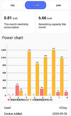

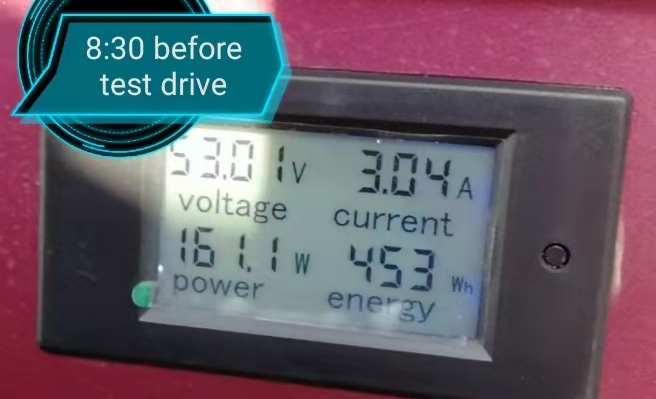

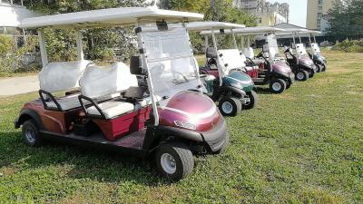

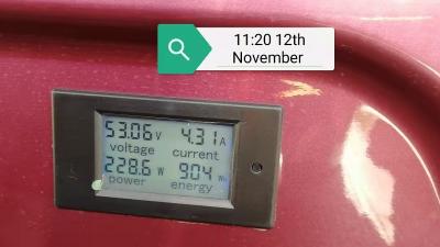

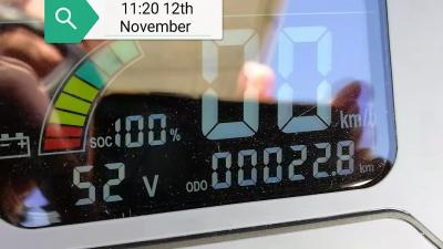

12 ноября 2020 года компания Solar Power Glory Co. Ltd. Beijing совместно с ASPP Weihai Technology Co. Ltd провела испытания солнечных гольф каров.
Тесты начались в 8:50 утра и проводились в реальных условиях, но вместо игры в гольф мы измерили все параметры системы: солнечную систему, силовой привод, системы регистрации параметров и аккумулятор.
Это статистика с Пекина, там солнца не так уж много.
После 3 часов работы и общего расстояния 11 км напряжение аккумулятора увеличилось на 0,15 В с первоначального 53,03 В до 53,18.
Испытания были завершены в 11:50 утра, что означает, что во второй половине дня солнечная энергия была бы доступна еще примерно . Транспортное средство могло легко проехать еще 11 или 12 км, используя только солнечную энергию, без использования энергии батареи. И это в середине ноября! Представьте себе возможности этих солнечных транспортных средств летом, когда мощность солнечной панели достигнет 410 Вт, по сравнению с 230 Вт в это время года.
Вывод:
В солнечных регионах этот автомобиль с двигателями ASPP и солнечными панелями Solar Power Glory можно эксплуатировать без подзарядки аккумулятора.
Такие автомобили смогут летом проезжать до 40 км в день, используя только энергию солнца. Даже в Южных регионах России.

Там были только на моторах ASPP?
vicar21
Цитата: edw123 от 20 Нояб. 2020 в 20:45Там были только на моторах ASPP?
Там был момент в видео перетягивание с двух местным. Тот с обычным мотором и Куртис контроллером
А те что на поле стояли и в цеху доводки шли, ДА
Все с солнечными панелями исключительно с моторами АСПП.
Видно в этих двух фильмах
В этом также двух местный с Куртисом и без солнечной панели.
Хоть некоторым это и не приятно, но это серийное производство и серийный заказ, пока по Китаю.
Но каждая компания может закупать в любые регионы мира
https://solar-golf.en.alibaba.com
Сертифицированы для Европы, на подходе Американсий и Российский сертификат. Но как многие знают, то во многих местах эти автомобили не нуждаются в сертификатах. Спецтранспорт
