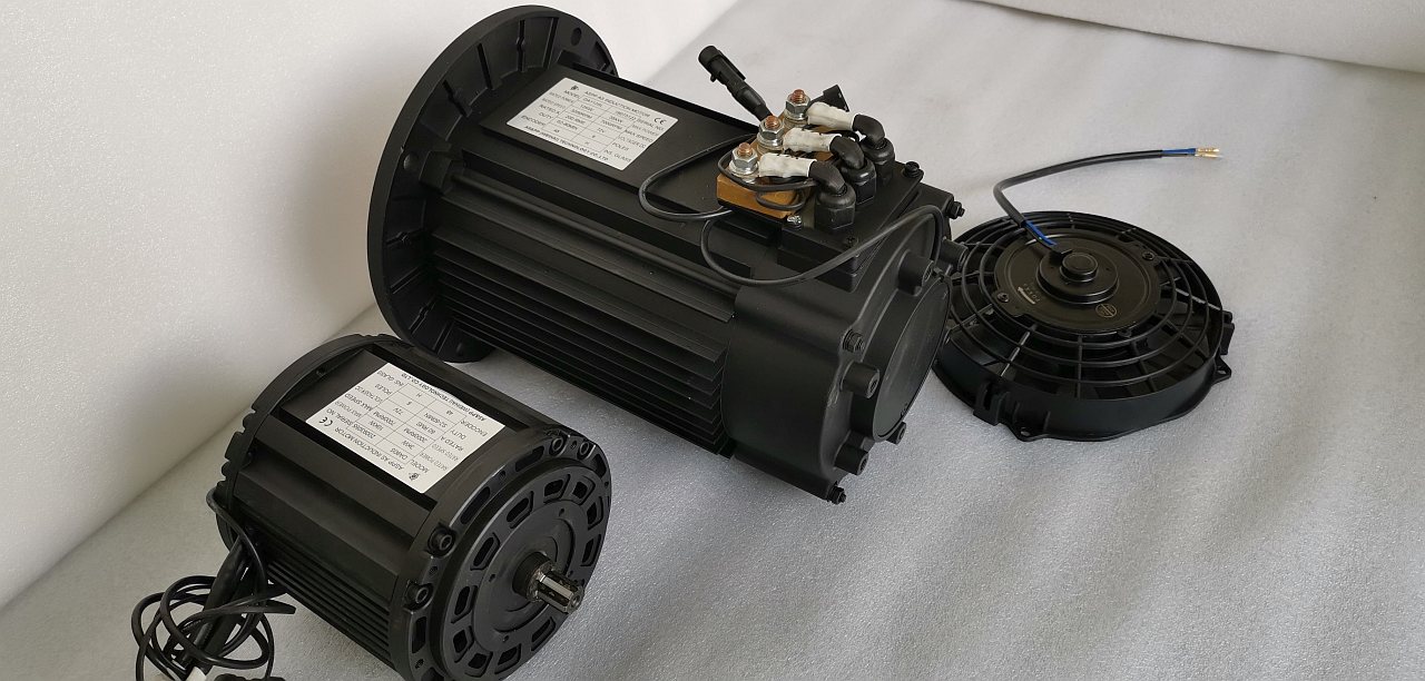

Кстати, первые моторы ДА90С с охлаждением и номинальной мощностью 4 кВт уже пошли в производство и первые на пути к Москве.
Они же устанавливаются на серийные версии мотоциклов типа Суцуки АХ100
Также моторы ДА112СЛ с охлаждением подняли свой номинал до 18 кВт.
Предельные нагрузки и максимальные моменты остались теже, только время увеличено с 15 сек до 1 мин для ДА90С с 350А
и 650А для ДА112СЛ

Цитата: edw123 от 27 Апр. 2021 в 17:00Это время работы на предельном режиме до перегрева?
Это время которое может быть использовано без отключения электромотора контроллером. И это по настройкам температура 150°
Защитный лак имеет ограничение 180°
Но в течении использования и тестирований мотор может неограниченное количество раз доводиться до этой температуры. Время охлаждения зависит он набегающего потока для ДА90С. У ДА112СЛ есть ещё дполнительно принудительный обдув осуществляем вентилятором от 12В -80 Ватт мощности. Максимум через 5 мин грейте дальше.
Как понимаете, для этих моторов, грей сколько угодно до температуры ограничения по лаку, магнитов нет и размагничивание не произойдёт.
Охладил, постоял и поехал
