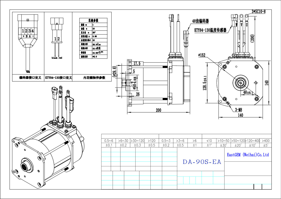

Я вот подумал, что было бы неплохо сделать электродвигатель на лапах.
В данный момент фланцевый электродвигатель не очень удобно размещается в моем проекте. Хотя это только предварительные расчеты.

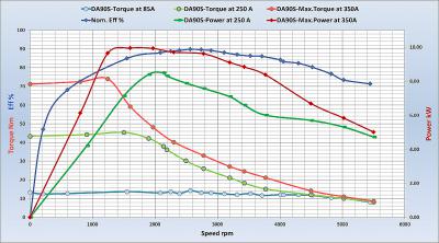

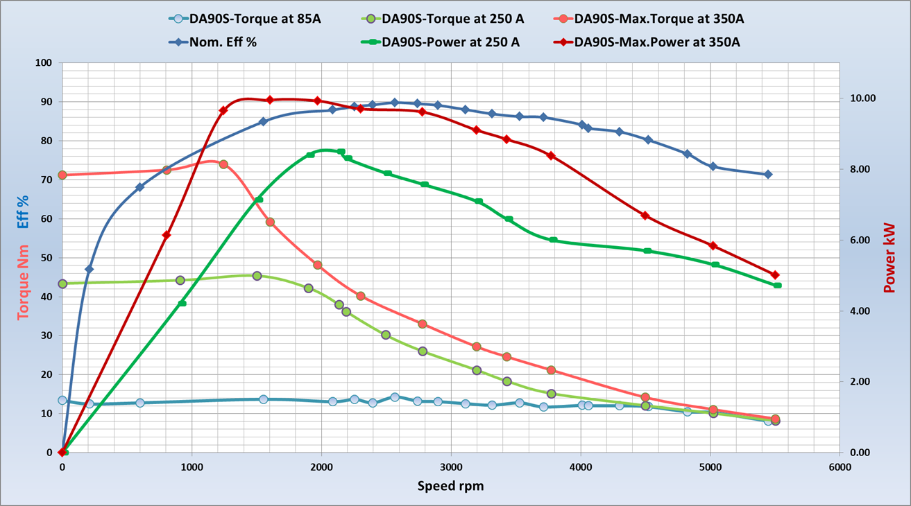

И еще: я нашел график момента но не могу найти график КПД. Этот график существует и можно ли на него посмотреть??

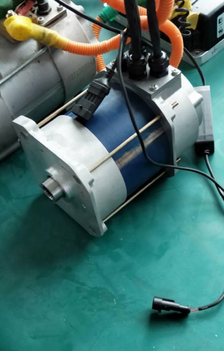

Приветствую, подскажите как себя ведет двигатель с источником питания на 96В(110мах) и какой контроллер нужен? Deco 500 подойдет? И сколько что будет стоить? Если есть возможность - подскажите варианты.

Двигатель то нормально будет работать на этом вольтаже. Но вот контроллер DECO500 - уж слишком избыточен по мощности. Цена 590 USD этого контроллера.

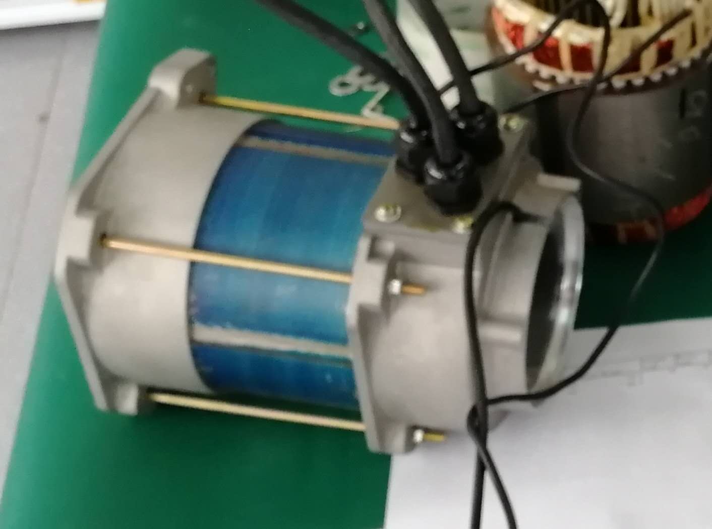

А если в грязи и песке катать ? думал этот мотор ставить на эндуро и катать по бездорожью.

[user]Проффесор[/user],  Возможно это так же и для вас лучше подойдёт если вы сомневаетесь, что асинхроннику нужна герметичная защита.
Каждый автомобильный генератор покрывается грязью, песком, смазкой и всякой другой химией при эксплуатации, но работает десятками лет и переживает автомобили, даже в экстремальных условиях как на спортивных Камазах. Но если есть сомнения, то можем этот вариант выслать.

для этого мотора 96 В нормально, полка с моментом сдвинится примерно на 10-15% вправо, но просьба учитывать максимальные токи. 500А контроллер сразу же нужно настроить на меньшие токи, учитывайте, что это 3 (при вашем напряжении примерно 4 кВт) мотор и в пике не более 9,4 кВт 10 сек., а контроллер может дать до 55 кВт.
Не думаю, что у вас на мотоцикле такая батарея мощная стоит. Смотрите максимальный отдающий ток батареи.
Если вы хотите для экспериментов взять и выжимать с него максимально возможное, то позаботьтесь о дополнительном охлаждении.

Добрый день, я не понял про мощность двигателя, у вас четко написано что он без перегрева кушает 90А (указано на сайте). А пиковый ток 350А (10с) и 250А (2мин). Даже при напряжении 48В и 90А токе получаем 4.5кВт, 250А - 12кВт, и 350А ~ 18кВт. Это не говоря о 72В и 96В и т.п. Возможно я чего то не понимаю, и не в коем случае не хочу никого в чем-то обвинять. Поясните пожалуйста для пропустивших несколько уроков физики в средней школе. Спасибо.
vicar21
Цитата: Lapich_@ от 06 Сен. 2018 в 11:15Добрый день, я не понял про мощность двигателя, у вас четко написано что он без перегрева кушает 90А (указано на сайте). А пиковый ток 350А (10с) и 250А (2мин). Даже при напряжении 48В и 90А токе получаем 4.5кВт, 250А - 12кВт, и 350А ~ 18кВт. Это не говоря о 72В и 96В и т.п. Возможно я чего то не понимаю, и не в коем случае не хочу никого в чем-то обвинять. Поясните пожалуйста для пропустивших несколько уроков физики в средней школе. Спасибо.
Всё нормально, вы не первый пытаетесь переменный (фазный ток) ток умножать на напряжение батареи.
Ограничения по току даются по фазным токам. Фазное напряжение управляется контроллером.
А номинальная мощность мотора при 12 Нм и скорости вращения 2500 составляет 3,14 кВт. При этом ток фазный 90А.

Супер, я вас понял, но остается вопрос каким контроллером тогда лучше раскачивать этот мотор? (Если возможно, то укажите контроллер, который будет максимально реализовывать данного зверька, мотор будет иметь активное охлождение в перспективе). Просто хочется узнать побольше, перед совершением непоправимых ошибок. Возможно вы уже писали раньше, да я пропустил. Спасибо за помощь и терпение.

Оптимальный контроллер DECO 65,  - хотя Вы можете использовать Куртис или Севком - но они очень дорогие.
По поводу активного охлаждения - Вы уверены что Вам этой номинальной мощности не хватит? или почему спрашиваете про активное охлаждение? Мы этот двигатель ставим на автомобиль (600кг) без активного охлаждения, Вы собираетесь его где применять что Вам нужно активное его охлаждение?

Цитата: Lapich_@ от 06 Сен. 2018 в 22:19Просто хочется узнать побольше, перед совершением непоправимых ошибок. Возможно вы уже писали раньше, да я пропустил
(Планирую 72в (как минимум) и 300А в номинале.) Это было ваше сообщение.
Если вы это хотите достичь, то точно ошибаетесь. Этот мотор будет мал для вас. У него номинал 90А , а не 300.
Для 300А номинала, вам нужен мотор гораздо больших размеров. Вам нужет тогда примерно минимум 132 габарит в переводе на промышленные.
Но чтобы точно помочь в этом вопросе, нужно знать , что вы хотите?
Какое транспортное средство, скорости, вес, условия в которых будет эксплуатироваться.
И эти 300 А, вы хотите с батареи вытаскивать или же всё таки фазные.
Если действительно нужна помощь в этом вопросе, то пишите в личку, эта ветка не для этого.
У меня на Рено Канго стоит мотор в весом 63 кг, номинал у него примерно около 25 кВт (тестов лабораторных не делал)
Но ток номинальный фазный примерно около 220 А. Он тоже без охлаждения вообще.
И с таким подходом,вопрос станет в контроллере. Наш самый большой может в пике выдать 700 А но номинал всего 200 А.
Куртис же на 96 В может максимум 650 А.
Так что у вас очень серьёзный запрос...

on4ip
Цитата: edw123 от 06 Сен. 2018 в 23:40
А какое будет максимальное фазное напряжение от батареи 48В?
2/3 от 48 Линейного напряжения. Только что вам это даст? Там 2 обмотки и на каждую фазное будет разное.
