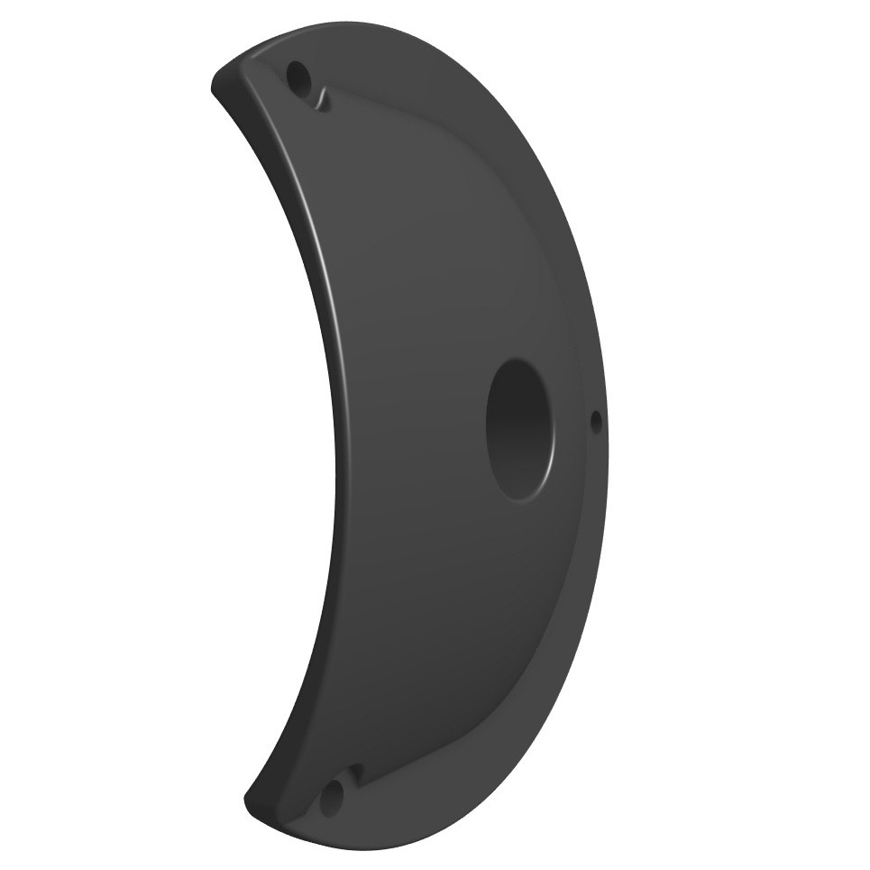

Customize
Вам крышка! :kidding:
Разработал воздухозаборник для более эффективного охлаждения и отсекания песка от привода...
Повертеть и скачать модельку для 3D-печати можно здесь:
Инструкция и подробности:
По ссылке откроется онлайн-редактор в режиме просмотра. Выберите подходящий размер крышки в нижних вкладках. Чем меньше посадочное расстояние для звездочки (free shaft), тем больше воздуха попадает под крышку. (необходимы тесты)
Крепеж осуществляется на 3 стягивающих болта, которые необходимо заменить на более длинные (+12мм) и раскошелиться на 3 гайки )
Центральный стакан выполняет функцию доп. защиты, в него предлагаю устанавливать аналогичную по диаметру втулку для звездочки.
Пишите температурные отзывы!

[user]Customize[/user], Идея хорошая , её не раз озвучивали , для увеличения притока воздуха и снижения сопротивления , применить то что природа миллионы лет отработала , щели жаберные как у акулы , функционально , красиво и так же препятствует попаданию песка и способствует лучшему охлаждению. Пример там видео можно посмотреть как это работает  http://laguna-akul.ru/akulinfo/tainy-akul/kak-rabotayut-zhabry-akuly.html Как дополнительный функционал , по желанию , такую крышку из пластика отлить труда не составит , затраты копеечные , зато внешний вид и функционал возрастают, а с температурой да тесты нужны , а так идея , даже со стороны дизайна-эстетики+функционал  :wow: покупателю чисто внешне понравится , отработать дизайн и в продажу , на этой мелочи можно денег поднять ещё  :wow: Кстати её можно сделать как крышку на банку , без винтов , просто захлопнул и так же легко снял и ноу проблем. ;-) ну на крайняк кольцо стяжки с винтом.  открытые отверстия как то не эстетично , крышка нужна с отверстиями-жабрами . оптимальный вариант , дёшево и функционально+красиво  :wow:
vicar21
Цитата: NextFaer от 13 Нояб. 2018 в 08:51открытые отверстия как то не эстетично , крышка нужна с отверстиями-жабрами . оптимальный вариант , дёшево и функционально+красиво
Андрей вообще молодец, эти отверстия и предусматривались изначально для этого. И такое охлаждение будет эффективно влиять на работу мотора. А эстетика это такое дело... :-)
Любой вентилятор, отбирает энергию, на валу это вообще убийство для тяговой техники. А вот использование самой аэродинамики, это классно. Надеюсь Денцел примет это на вооружение.
NextFaer
[user]vicar21[/user], Да не не отверстия в моторе критикую они необходимы! А просто прикрыть их функционально красивой крышкой из пластика .  ;-) Идея Андрея супер согласен 100%! :wow:
Не вентилятор отбирает, а прокачивание воздуха отбирает. Лопастями, отверстиями, руками - одинаково, в зависимости от получаемого потока воздуха.

При использовании воздухозаборника предложенным Андреем , мотор веселей и свободней крутится будет из за набегающего потока воздуха и охлаждаться лучше и быстрей :wow: ну и от грязи защита. :wow: Да и просто классно смотреться будет  :wow: Предложение дополнить этот воздухозаборник Андрея (жаберными щелями акулы ) прорезями одна над другой , вдавленными проще , исполняют роль , если быстро едешь то избыток воздуха который не может движок проглотить , то избыток его не будет тормозить исполняя роль паруса  ;-D а стравливаться , свободно выходить через эти жаберные щели , так что при этом мотор будет оптимально глотать воздух и воздухозаборник не будет тормозить при большой скорости или встречном ветре. :-) Как то так. Практически готовые есть http://carbon69.ru/catalog/tyuning/vpusknye-sistemy/vozdukhozabornik-na-kapot-universalnyy-abs/  или тут https://www.prosport.ru/catalog/%D0%B2%D0%BE%D0%B7%D0%B4%D1%83%D1%85%D0%BE%D0%B7%D0%B0%D0%B1%D0%BE%D1%80%D0%BD%D0%B8%D0%BA%D0%B8_%D0%B8_%D0%B6%D0%B0%D0%B1%D1%80%D1%8B/%D0%92%D0%BE%D0%B7%D0%B4%D1%83%D1%85%D0%BE%D0%B7%D0%B0%D0%B1%D0%BE%D1%80%D0%BD%D0%B8%D0%BA_%D0%BD%D0%B0_%D0%BA%D0%B0%D0%BF%D0%BE%D1%82_%D1%83%D0%BD%D0%B8%D0%B2%D0%B5%D1%80%D1%81%D0%B0%D0%BB%D1%8C%D0%BD%D1%8B%D0%B9_RS_11442/
