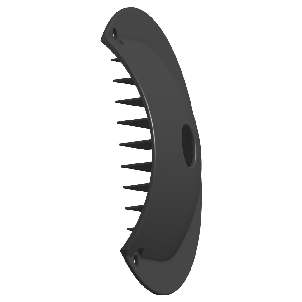

Вам крышка! :kidding:
Разработал воздухозаборник для более эффективного охлаждения и отсекания песка от привода...
Повертеть и скачать модельку для 3D-печати можно здесь:
Инструкция и подробности:
По ссылке откроется онлайн-редактор в режиме просмотра. Выберите подходящий размер крышки в нижних вкладках. Чем меньше посадочное расстояние для звездочки (free shaft), тем больше воздуха попадает под крышку. (необходимы тесты)
Крепеж осуществляется на 3 стягивающих болта, которые необходимо заменить на более длинные (+12мм) и раскошелиться на 3 гайки )
Центральный стакан выполняет функцию доп. защиты, в него предлагаю устанавливать аналогичную по диаметру втулку для звездочки.
Пишите температурные отзывы!

Спасибо за отзывы...
Ребята, если вы обеспокоены излишним сопротивлением воздуха - площадь поперечного сечения самого крупного заборника 0.0015 м2, что означает, даже при самом дурном раскладе, (если двигатель будет отбирать лишь 25% воздуха) - дополнительные ~0.0015 kW потребляемой мощности при скорости 100км/ч или ~0.001 kW при 50км/ч. Для сравнения, лицевая площадь смартфона с 5-дюймовым экраном в ~4 раза превышает площадь п. сечения крышки и он не отбирает воздух /:-)
Руководствуясь этим чертежом разработчика, хотел бы предупредить - звездочка должна иметь минимальный отступ 5мм от стопорных граней шкива, если кто-то пожелает установить заборник, разумеется...
East GEM, вы можете использовать мои наработки в любых форматах, мои цели бескорыстны.
P.S. скоро доделаю заднюю крышку (на вдув. по той же ссылке) NextFaer, догадаетесь, почему её форма не очень пригодна для разряжения? %-)

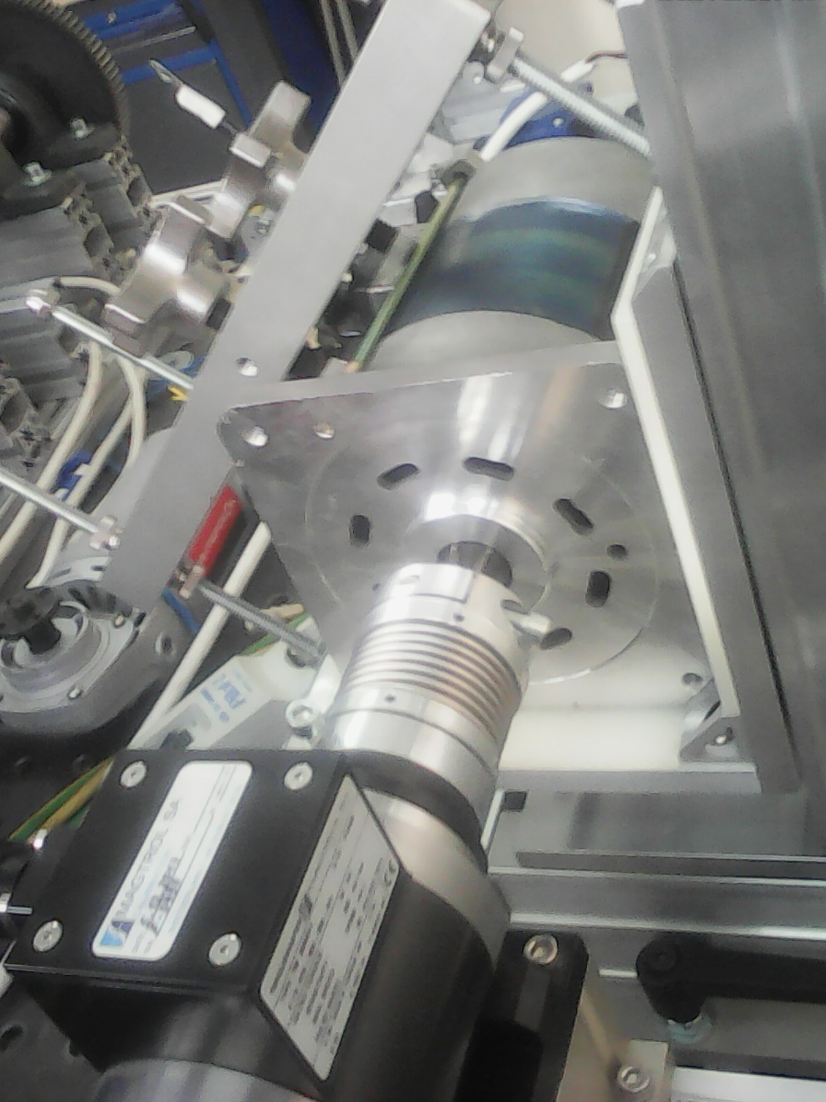

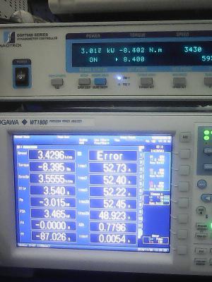

Вы всетаки скажите,каким датчиком меряли максимсльный стартовый момент при нуле оборотов то?и как? Если это не тайна.чет сомнения насчет 70 н*м.

Цитата: vicar21 от 13 Нояб. 2018 в 17:40Зазор между ротором и статором настолько мизерный, что протолкнуть воздух через него при вращающемся роторе, ну очень сложно, а вот то, тепло будет отводиться за счёт разрежения, это будет работать.
Делаю ставку на изменение плотности от снижения температуры внутри отборника с повышением пропускной способности...
Задний отборник готов, ссылка прежняя. Также внес пару изменений во фронтальные. Кто там "акулу" хотел? >:D
На самом деле, алюминиевый воздухозаборник с рёбрами должен охлаждать воздух очень хорошо, но удовольствие не из дешевых, если нет пресс-формы. Кто знает как изготовить дешево - дайте знать :pardon:

Есть ли какие-то замечания/предложения по крышкам?
NextFaer
#510
[user]Customize[/user], Всё ИДЕАЛЬНО , рёбра будут гасить кавитацию и поток воздуха будет чётко направлен без завихрений турбулентности , они же добавили жёсткости и эстетики! СУПЕР!  :wow:

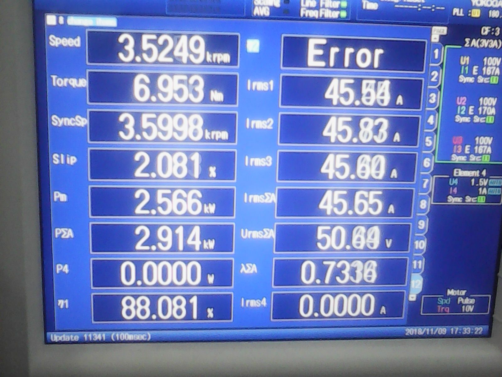

vicar21
[user]Алексей791[/user], вы тему вообще смотрели?
Вопросы же не ленитесь постоянно задавать и про четверные моменты при двойных токах, так и не поленитесь посмотреть проведение тестов, которые уже показывались, на чём и как.
А ещё загляните сюда https://www.youtube.com/channel/UCAiN9eil06o6zTcij8TkTcQ/videos, и посмотрите видео о ДА90х и ДА100х.
Вам интерестно было как замеряется стартовый момент, так вот на примере ДА100го и посмотрите, конкретное видео.
Подаётся полная нагрузка, и необходимый ток и без оборотов и кВт (надеюсь не надо объяснять, что без вращения и мощности нет, всё равно что стенку толкать, работы не будет выполнено, хотя момент приложен.)
Ну и ради вашего любопытства, зная что вы никогда ничего не купите, сейчас тесты и дополнительные работы с  контроллером с ДА90м ведутся в Зеленограде в Лаборатории.
И все кто получил уже контроллеры, будут получать улучшенные настроечные файлы.
Тесты ещё не полные.
экстраполируйте ток 135 и момент 28 не поленитесь.
Те кому нужно и купили уже моторы, могут сами их проверить и сообщить.

И да,на картинках я лишь увидел на одной 3квт и 8н*м,а на другой максимум 30нм. Где заявленные 70?
Тебе человек ясно и понятно сказал - "..на примере ДА100го и посмотрите, конкретное видео"
https://www.youtube.com/watch?v=or0OjrF9zUA
Видно хорошо?
