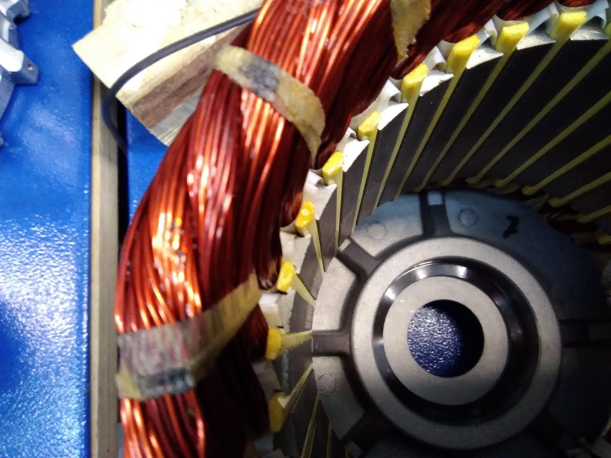

Возмущения Игоря Корхова, что пазы статора не полностью заполнены медью, что можно на 10% больше заполнить медью.
Но это уже не прототип, а серийные модели. Так что тестируется не вылизаный прототип, а серийный мотор.
