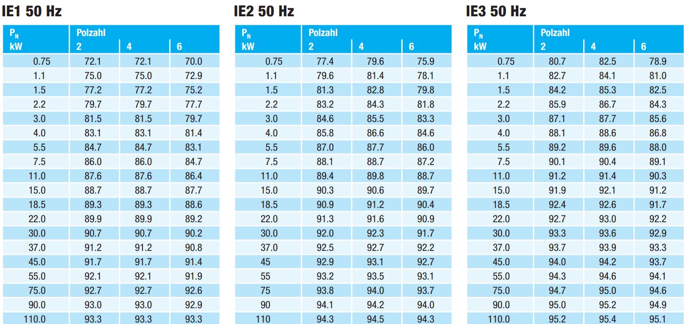

Цитата: max_x_20 от 09 Янв. 2019 в 04:12vicar21, насколько примерно повысится эфективность если в бельчья клетка будет из меди?
Эти примеры уже есть.
В промышленных моторах, замена алюминия на медь в роторах приводит к повышению на один клас энергоэффективности. У мелких моторов это доходит до 5 % с класса ИЕ1 до ИЕ2 и 1% у моторов большой мощности.
То есть если применить это к ДА90 (а это был ИЕ1 мотор 750ватт) то на низких частотах  возрастание кпд может достигнуть до 5%.
То что на 50 Гц от трансформатора этот мотор давал на 960 оборотах 77% то он даст до 82%.
С обычной обмоткой мотор по табличным данным был 69%, то прирост 5% даст 74% кпд с медным ротором и обычной обмоткой.
На 30 кВт, вы видите что прирост составляет всего 2 % на класс эффективности.
То есть применив Славянку и медный ротор, можно очень значительно повысить кпд мотора.
