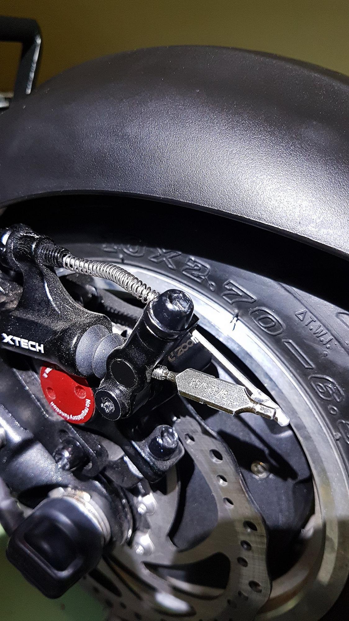

Други, подскажите пожалуйста, после первых поездок при ведении самоката вручную, трут колодки, звук немного идет металлический. Можно отрегулировать это, всмысле колодки немножечко разжать?

Лучше не просто разжать. А заново отрегулировать. Отрегулировать заднюю колодку и закрепить калипер с минимальным зазором для обеих колодок.

[user]electro05[/user], у тормозной машинки дули 3 не регулируются колодки как у дули 2. Там что-то типа "плавающих колодок", одним шестигранником обе колодки подстраиваются. И калипер снимать не надо, что огромный плюс.
[user]Роман РнД[/user], можете колодки под себя настроить, там очень просто их регулировать ничего не снимая, но надо точно подстроить, чтобы и не слишком слабо схватывало, и в занос не уходил при торможении.
Вот в это место куда на фото уже вставлен инструмент из набора самый тонкий шестигранник вставляете и крутите как Вам надо.

[user]Perscat[/user], Всё верно. Это я на автомате по предыдущим моделям со старыми калиперами ответил. Кстати, а такие тормоза на старые самокаты не подходят?

[user]electro05[/user], тормозной диск у D3 чуть побольше, не уверен, что калипер как надо встанет...
