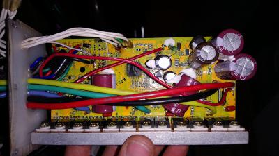

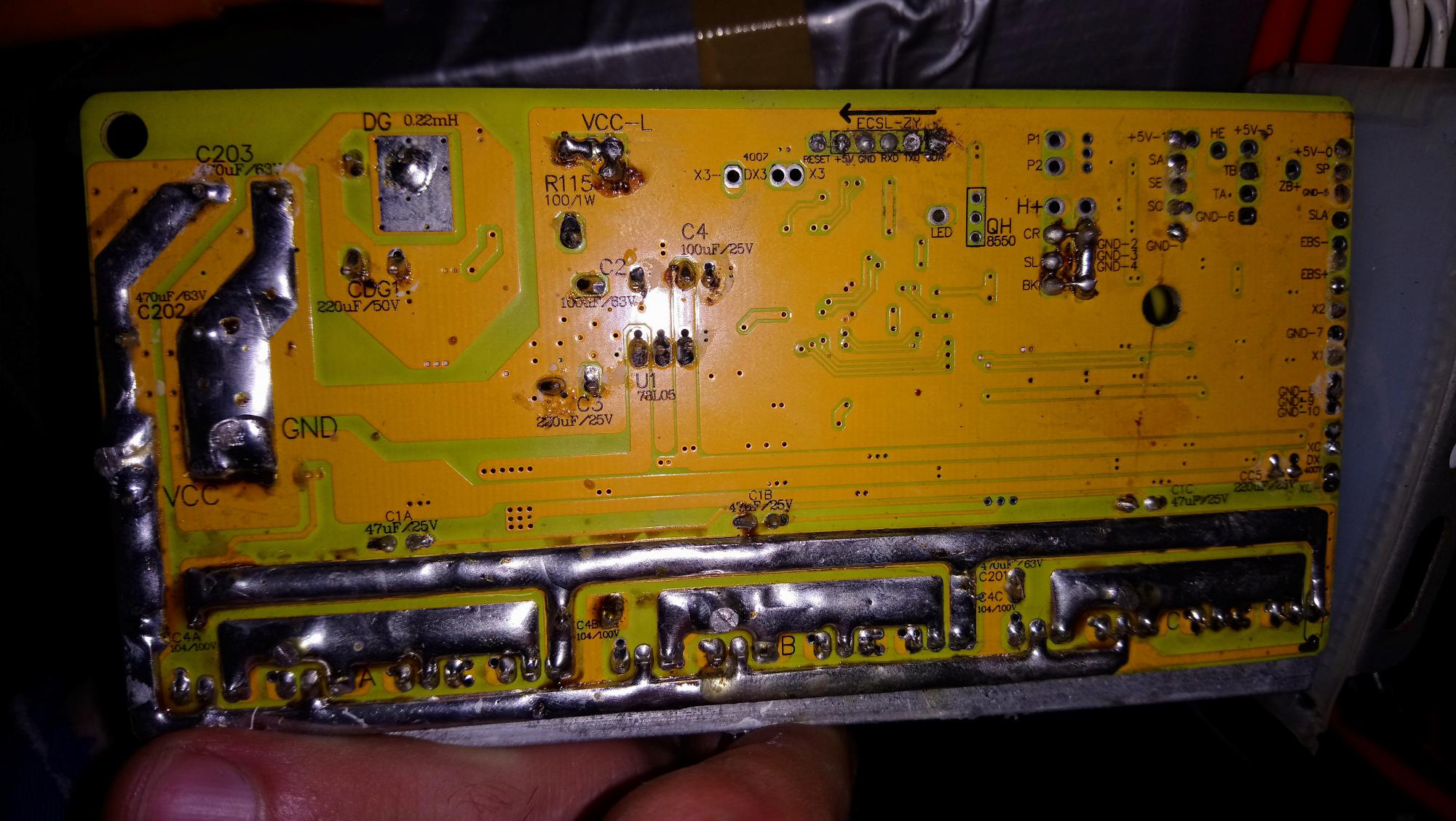

Цитата: Кузьма от 27 Фев. 2018 в 14:51поставили 120 % режим , и добавили ампер для верности чутка. Мне сказали что реальный прирост будет около 10 % ( в скорости). Но прирост составил 0 !!!
Оказалось, что 120 процентов не включается из-за клонфинеона© переключившегося в бесхольный режим и обратно, в сенсорный режим, контроллер ни в какую не желает вернуться, и ещё это может потому, что проц после перегрева контроллера перестал шиться (но это пока недостоверно)
Кузьма выкладывай тут фотки платы, может кто что подскажет, как этот контроллер можно заставить работать от холлов.
Кузьма
Сейчас выложу. Да..ситуация вроде как прояснилась,но при этом одновременно стала ещё более запутанной. Почему не работал режим 120% и не было прибавки скорости ясно.Контроллер работал всегда в безхолловом режиме и не видел холлы. Трогался с рывком назад. И чтобы крутил как надо,приходилось чутка его вперед направить толчком лёгким. И это напрягает. Кое кто сказал про провод самообучения. Дак вот мы его не увидели,как и точки где он должен быть на плате.
А когда новый движок пришёл и я подключил его по цветам вообще в обратку начал крутить. Отсоединил холлы,поменял цвета фазы и крутит как надо.Но рывки со старта как обычно остались.
Вопрос : как вернуть холловый режим(для того чтобы крутил без рывков вперед как надо) . Вернётся режим -заработает 120%. Плата Кн -312 CS 3

Рискну предположить, что разработчики сделали аппаратное переключение в безсенсорный режим. И это логично, если напр. у вас за 50 км от дома выходит из строя датчик Холла (проводка), то вы спокойно доезжаете до дома в бездатчиковом режиме, без доступа к ПО.
КМК, и обратно должен также переключаться. Так что, скорее всего, у вас аппаратная проблема. Надо тестить цепи, которые прилегают к проводкам датчиков холла, ....может там что-то погорело.  :bn:

    Это клон третьего, название KH312, называю их клонфинеоны и всё дело в зашитой программе, темы про клоны третьего нет.
У "четвертого"  с буквами  kh и цифрами 606, 612, 618 -на форуме есть его распространитель, распространял их не очень активно поэтому по ним и скудость информации.
   У меня есть KH306, каким-то образом, он переключился в режим без холлов, а холлы нужны были для 120%, методом сложных манипуляций, раза с 20-30 он всё-таки включил работу по холлам. Что я делал: отключал холлы совсем, замыкал по два холла, одключал один, включал и выключал слаботочку в этих режимах, также в промежутках нажимал тормоз и слегка вперёд-назад покручивал мотор, программировал градусность на 60-120 и авто.
   Точек обучения не имел, но всё же, он включил работу от датчиков холла и был успешно нагружен дорожным тестом с пиками на 40 ампер 52 вольт.

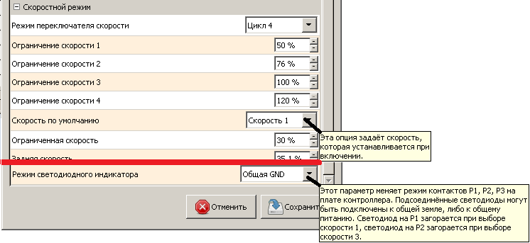

crond
KH312-CN-FS-1 для вращению в нужную сторону, обучения новому мотору и/или неизвестному расположению датчиков холла, использует кратковременное замыкание провода "Р1"на GND! При отключении холлов  120% не включает, но на слух ощущается небольшое изменение между 100 и 120%, "будто всё же есть что-то типа как" врубается 101%)))
Старт на вывешенном колесе происходит одинаково, что с холлами, что без них: слегка подёргивается не зная положения мотора, но без холлов, как уже вые писал, 120% нет, а с ними естественно есть 120%
     Китайцы экспериментируют как могут, мне нужно чтобы была хотябы одна точечка для подключения светодиода индикации одной-любой выбранной скорости, я обычно программирую 4 скорости по кольцу, в этом контроллере осталась одна точка индикации "Р2" но на ней вообще нет ни какой реакции при смене скоростей, программировал осуществление индикации относительно GND и относительно +5V.
   Также я всегда программирую небольшие проценты на душилку "SL", но у этого контроллера не только детальки не запаяны к этой точке, но эту функцию вообще отключили при программировании на заводе.
   И не вывели мою любимую точку, с которой можно взять сигнал, для автоматического включения стоп-сигнала при торможении или сбросе скорости)))
