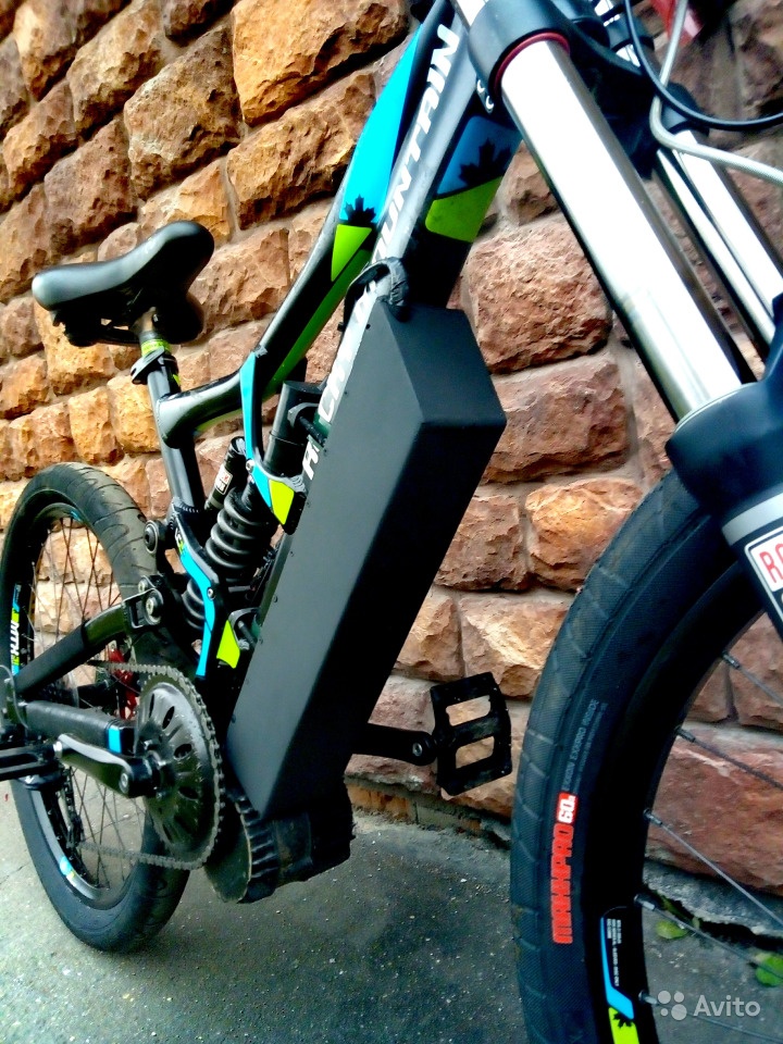

загорелся покупкой электробайка
было-бы здорово приобрести байк с центральным мотором (без редуктора)
скорость большая не так важна 50-55км/ч за глаза, пробег на одном заряде 50-60км
планирую жестко эксплуатировать (прыжки,вылеты,ступеньки,резкие подъемы) по этому нужен 2х подвес с двухкоронной вилкой
но главное уложится в бюджет до 100,000т.р.
не знаю на сколько это возможно :bn:
рассмотрю ваши предложения, можно сюда но лучше на вотс ап
9ноль5 5пять6 42 4шесть Богдан

судя по фото, второй пункт уже отвалился. ну а третий отвалится в процессе)

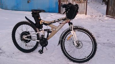

Как такой вариант? Только что пришёл комплект и собрал . 48v 1500w 15ah

Цитата: Sergey 68 от 12 Март 2018 в 03:40
Как такой вариант?
Такой вариант сделает только один прыжок,
Второй уже будет с яйцом.
А на третьем, четвертом дропе, колесо застрянет в заднем маятнике, т.к. половина спиц будет порвана.  ;-D
То, что на фото, годится для легкого эндуро и трейла, с исключением больших корней и главное - прыжков.
