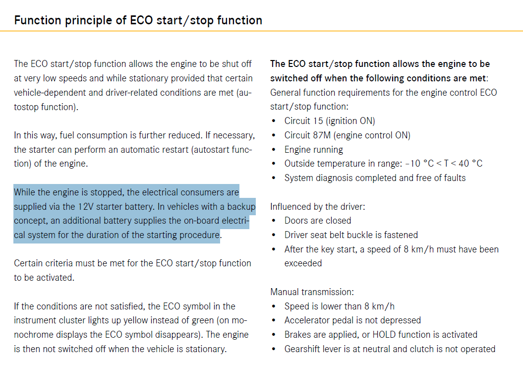

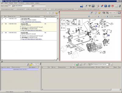

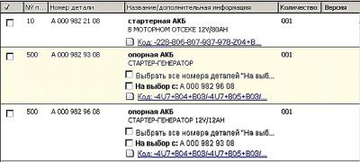

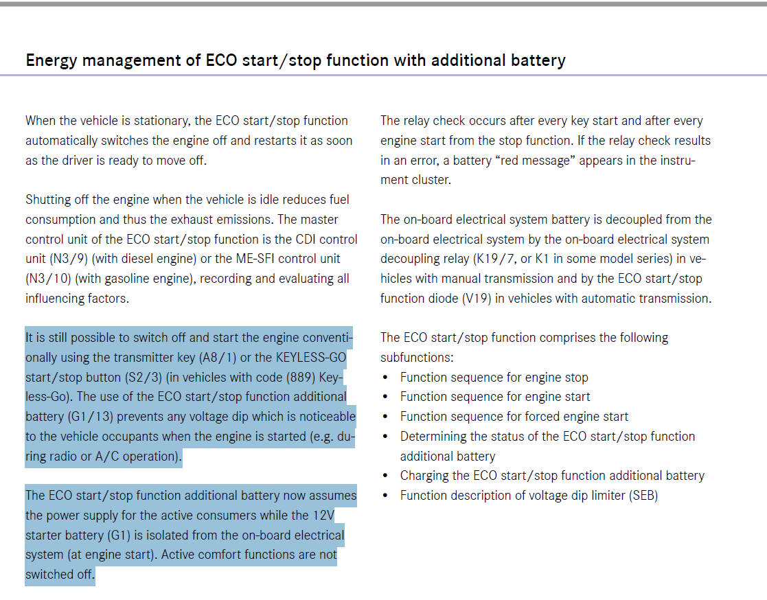

Цитата: mr098 от 23 Фев. 2019 в 12:14Это пример ДВУХ батарей на авто...
Ну Сорока как всегда во всей красе  :laugh:
Цитата: Alex_Soroka от 22 Фев. 2019 в 13:58ДВУХБАТАРЕЙНАЯ СИСТЕМА, т.е. малый СТАРТЕРНЫЙ АКБ стоит под капотом,  20-40Ач емкости, в процессе стоянки ОТКЛЮЧЕН от борт сети. Тяговый АКБ (100-120аАч) стоит в салоне или багажнике, и обеспечивает все остальные "хотелки" бортовой электроники, во всем времени эксплуатации автомобиля.

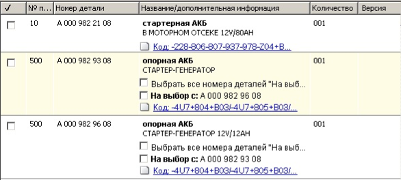

Что же мы видим в сервисной документации Mercedes ? Стартерная АКБ в моторном отсека 12V 80Ah,
и вторая опорная АКБ 12V 12Ah (уж никак не стартерная).
Как всегда все перепутал, слышал звон да не знает где он. И так похоже во всем....
serggio

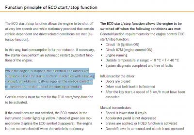

[user]mr098[/user], кроме того что вы нарыли картинки в EPC, может все же прочтете описание модели 212 (2009 г)? :)
Например "дополнительная батарея для функции Старт-Стоп"
Попробуйте для начала почитать документы в WSM (WIS service media)
:hello:
serggio
Цитата: Mav от 23 Фев. 2019 в 12:43Как всегда все перепутал, слышал звон да не знает где он. И так похоже во всем....
Нельзя перепутать то что никогда не знал...
Увидел или "услышал звон" как вы пишите и "Ооооо! Две батареи!"
и пошел придумывать...  :eureka:

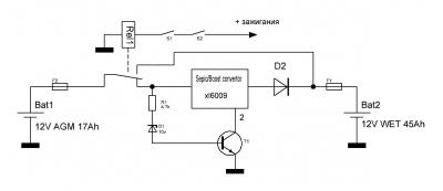

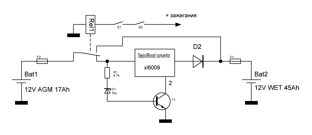

Собираюсь реализовать двухбатарейную систему, схема ниже.
Схема предусматиривает компенсацию утечки на сигнализацию по средства конвертора Sepic и доп. AGM акб во время стоянки авто или даже некоторый подзаряд стартерного акб, в зависимости от того как настроить конвертор.
Во время движения оба акб заряжаются от генератора, при кратковремнной остановке и повёрнутом ключе на пол оборота оба акб соеденены параллельно, тем самым ёмкоть акб суммируется, то же самое может быть и при пуске ДВС для облегчения пуска, работа схемы легко отключается доп тумлером.
Возможно кому то будет полезно подобное решение.
UriBas
#100
Во время движения оба акб заряжаются от генератора, при кратковремнной остановке и повёрнутом ключе на пол оборота оба акб соеденены параллельно, тем самым ёмкоть акб суммируется, то же самое может быть и при пуске ДВС для облегчения пуска, работа схемы легко отключается доп тумлером. Возможно кому то будет полезно подобное решение.
Да, вполне должна быть рабочая схема. надо будет попробовать сделать эксперимент в авто хозяйстве.

denkisan
У разных производителей есть деление по регионам эксплуатации.  Поэтому и ставят под капот по два аккумулятора, прошивки моторника и бодика для разных зон различны. Во всяком случае у GM такое разделение имеется. С этим сталкивался когда работал у дилера до ухода GM из России. Некоторые комплектации моторов и трансмиссий для российского рынка были недоступны. А чтобы  не изобретать велосипед проще пройтись по схемам электропитания некоторых авто, особенно лимузинов, у которых это отдельная система, даже вторые генераторы на моторы устанавливают.  А подзаряжать аккумулятор бОльшей емкости  от малыша , это только если он заряжен  и компенсировать потребление постоянно подключенными нагрузками типа сигнализация,  и то не надолго. Рациональнее сигналку напрямую запитать от малыша и для подстраховки на каком то уровне его  напряжения при разряде ниже допуска  автопереключение на основную батарею.
