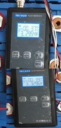

pashist
Ну так перемерили?
Akronix
Снизу до использования, а выше после
Это же Resistance внутреннее сопротивление?
