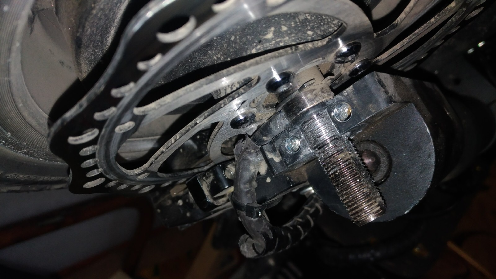

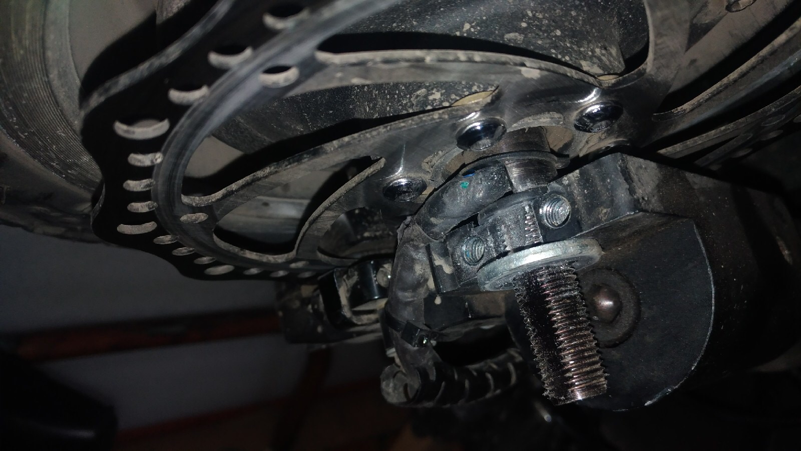

Кто как лечил проворот? Передняя ось
Вспомнил

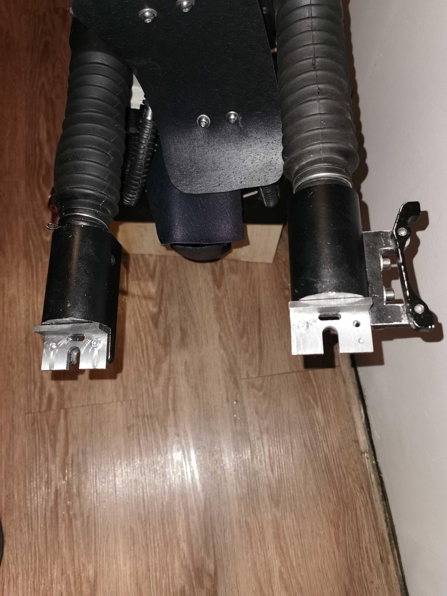

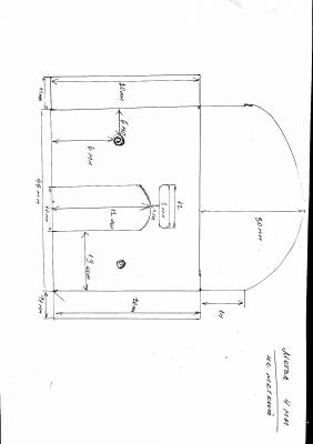

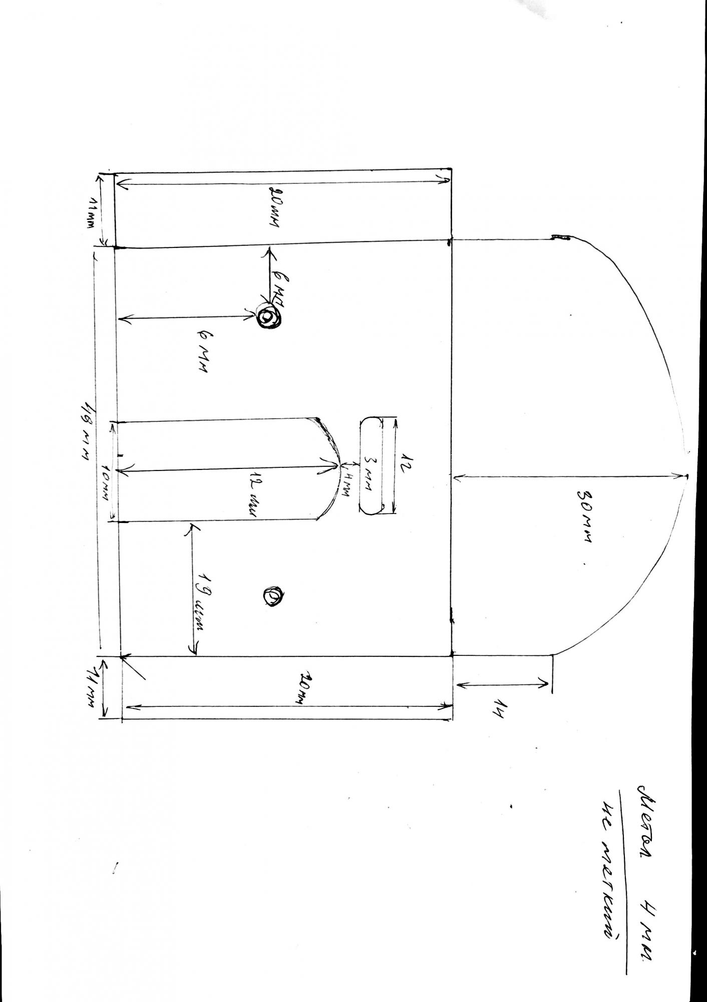

Есть ли чертёж этой детали?
RS New Vision
Катаю на xiaomi 365 pro

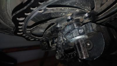

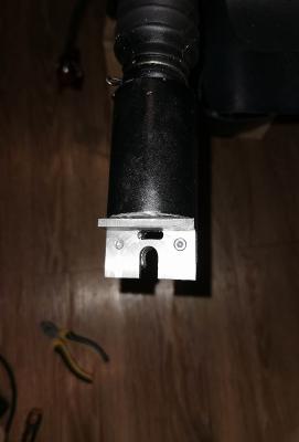

Vladimir 24
Усиленный дропаут,загиб 90 градусов, боковые в другую сторону 90 градусов крепим 2 болтами.

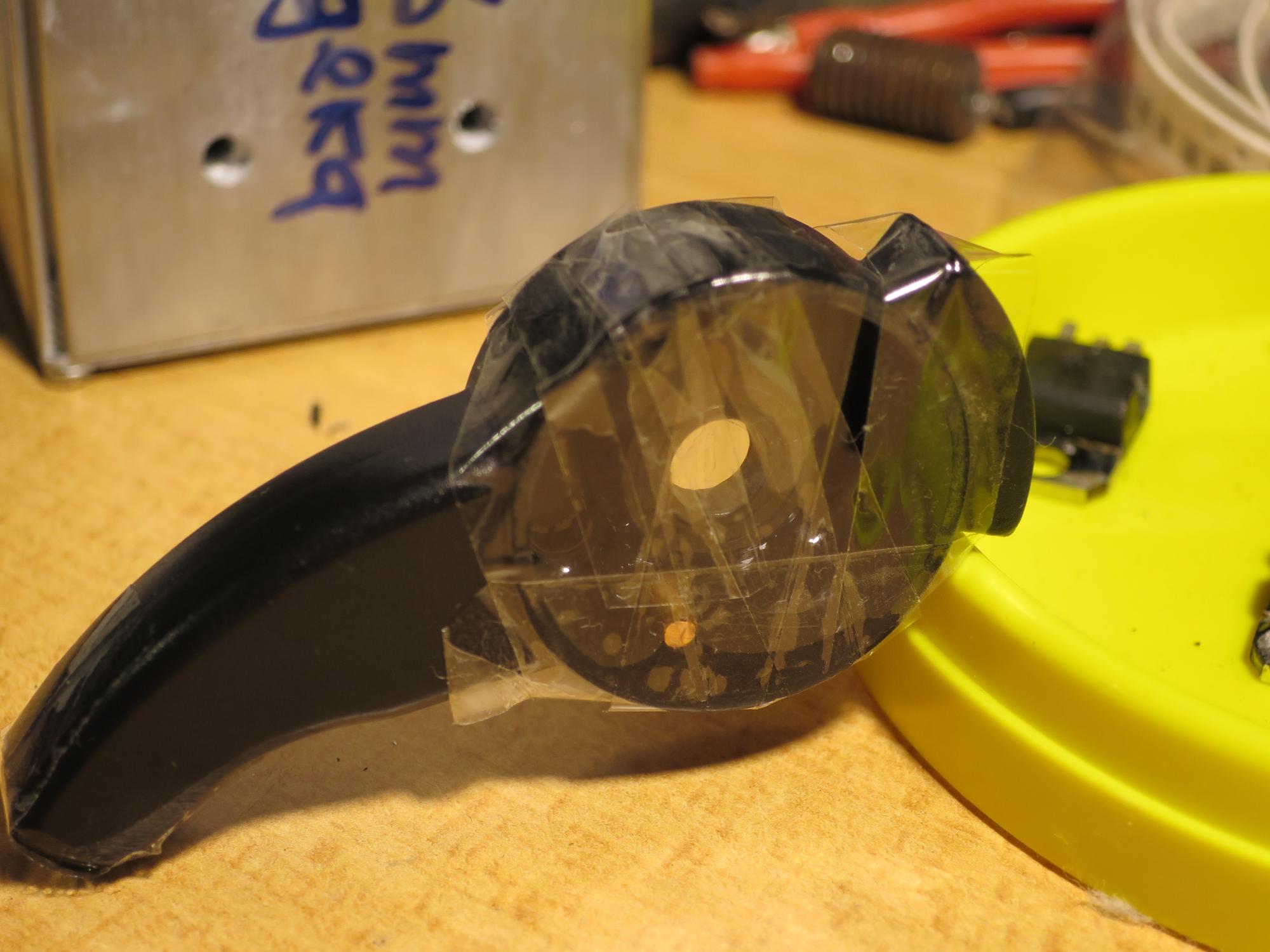

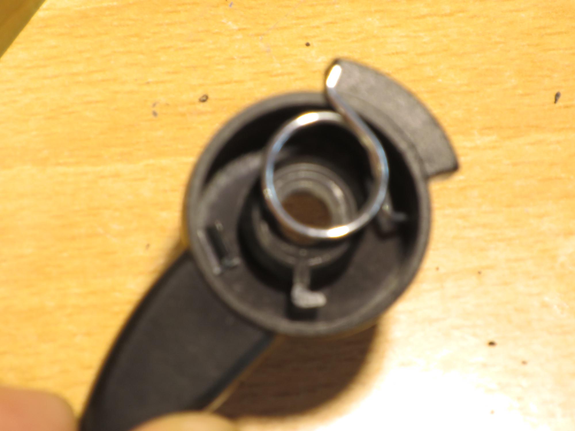

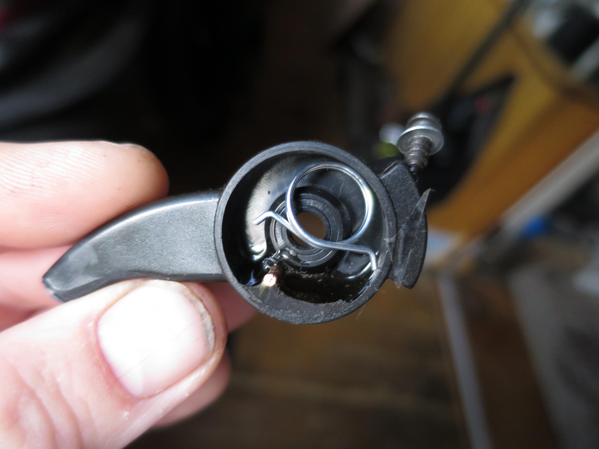

Сломался рычаг курка РС 11
сделать можно, делают как специально хлипко.
нагрел медный провод на газу и вплавил его на место отломанного крючка, залил эпоксидкой, обмотал скотчем что бы не вытекла.
Собрал - всё хорошо установилось.

Vladimir 24
Сделал усилители дропауты на переднее колесо. Толщина 5 мм еще шайба 4 мм.

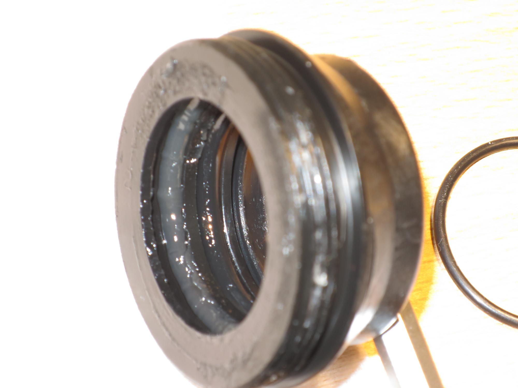

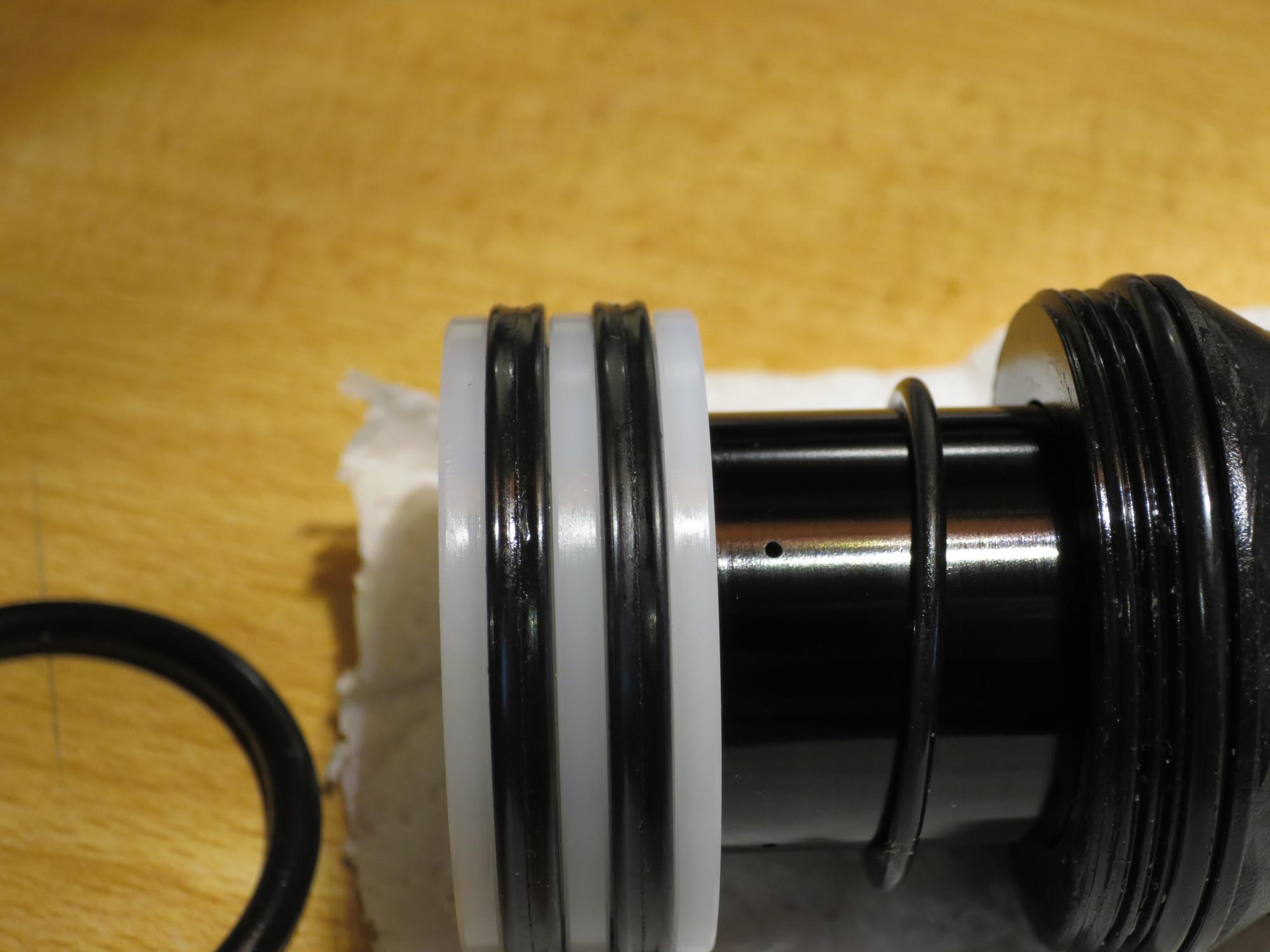

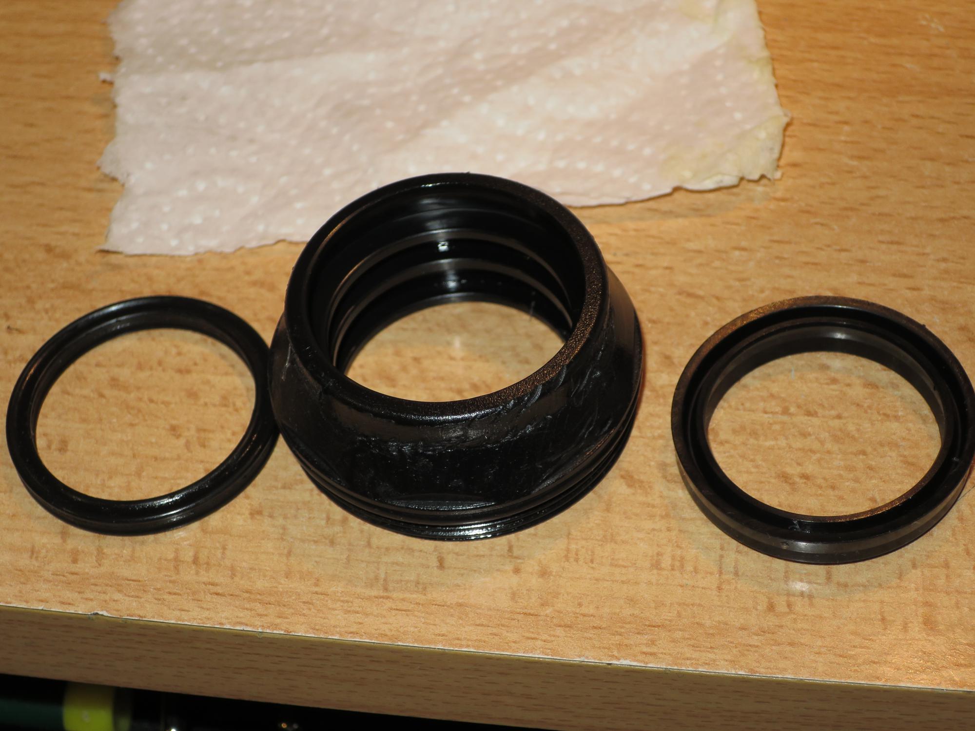

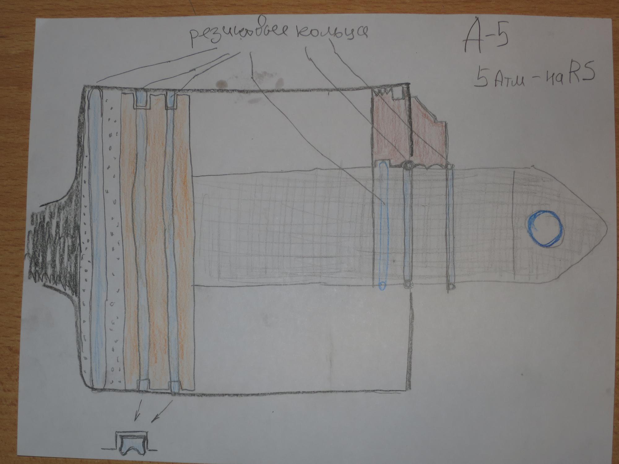

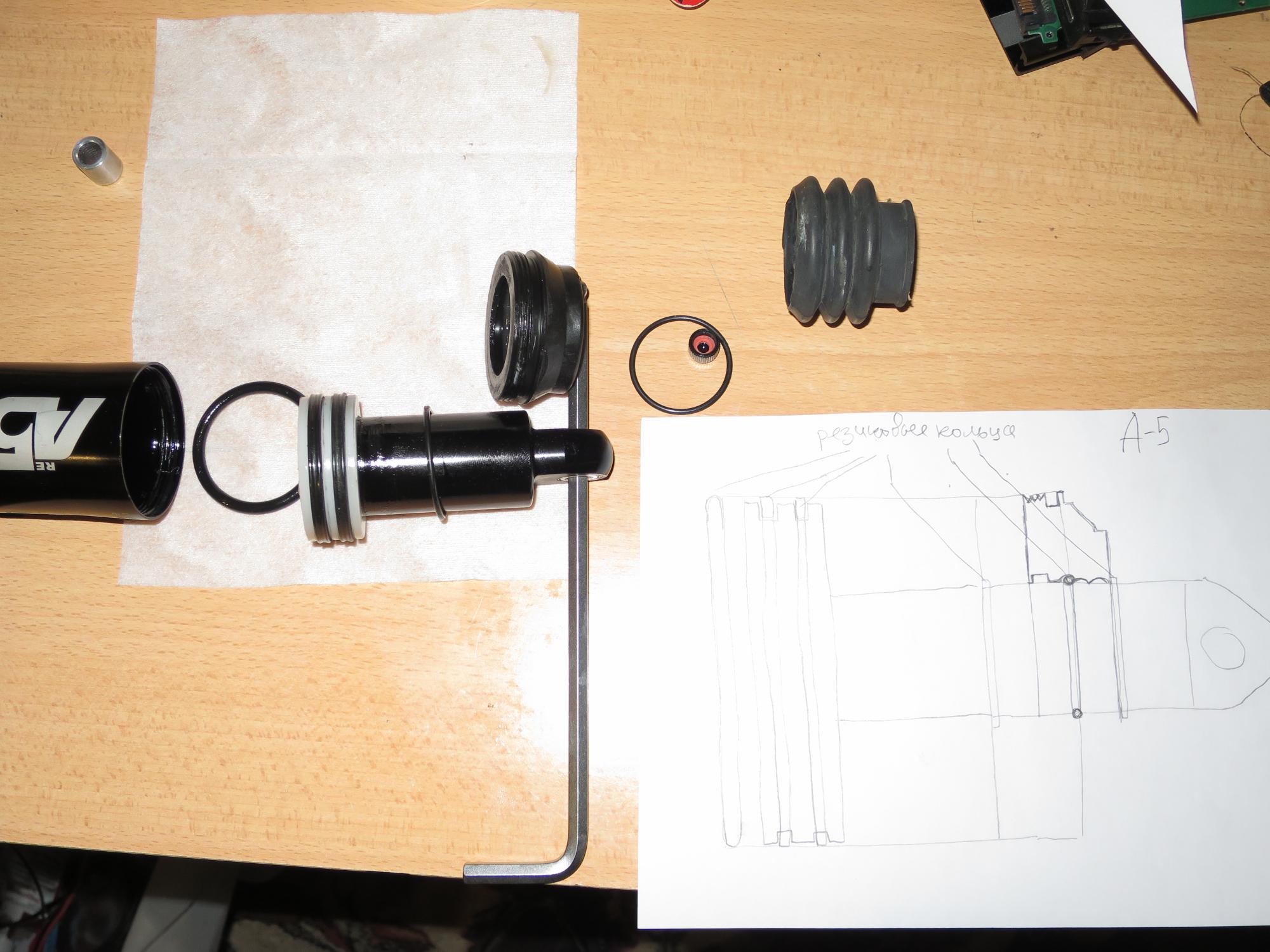

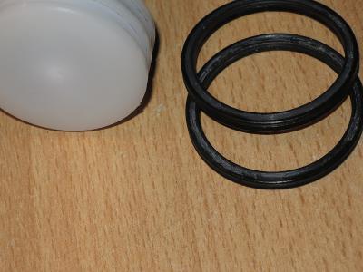

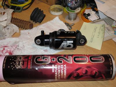

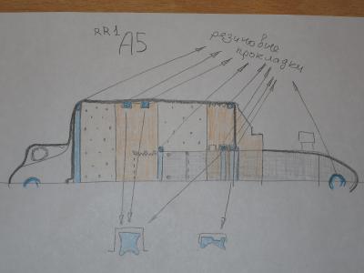

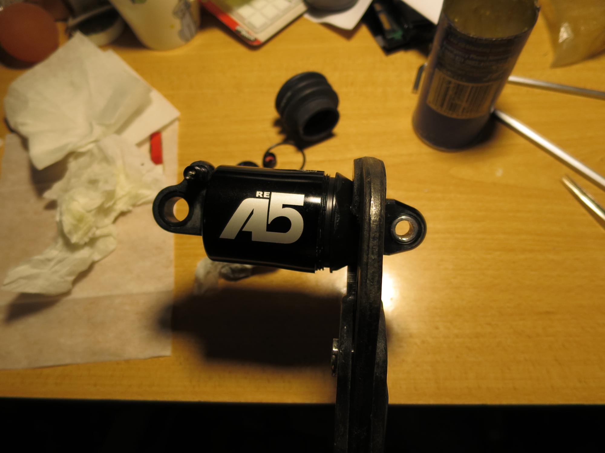

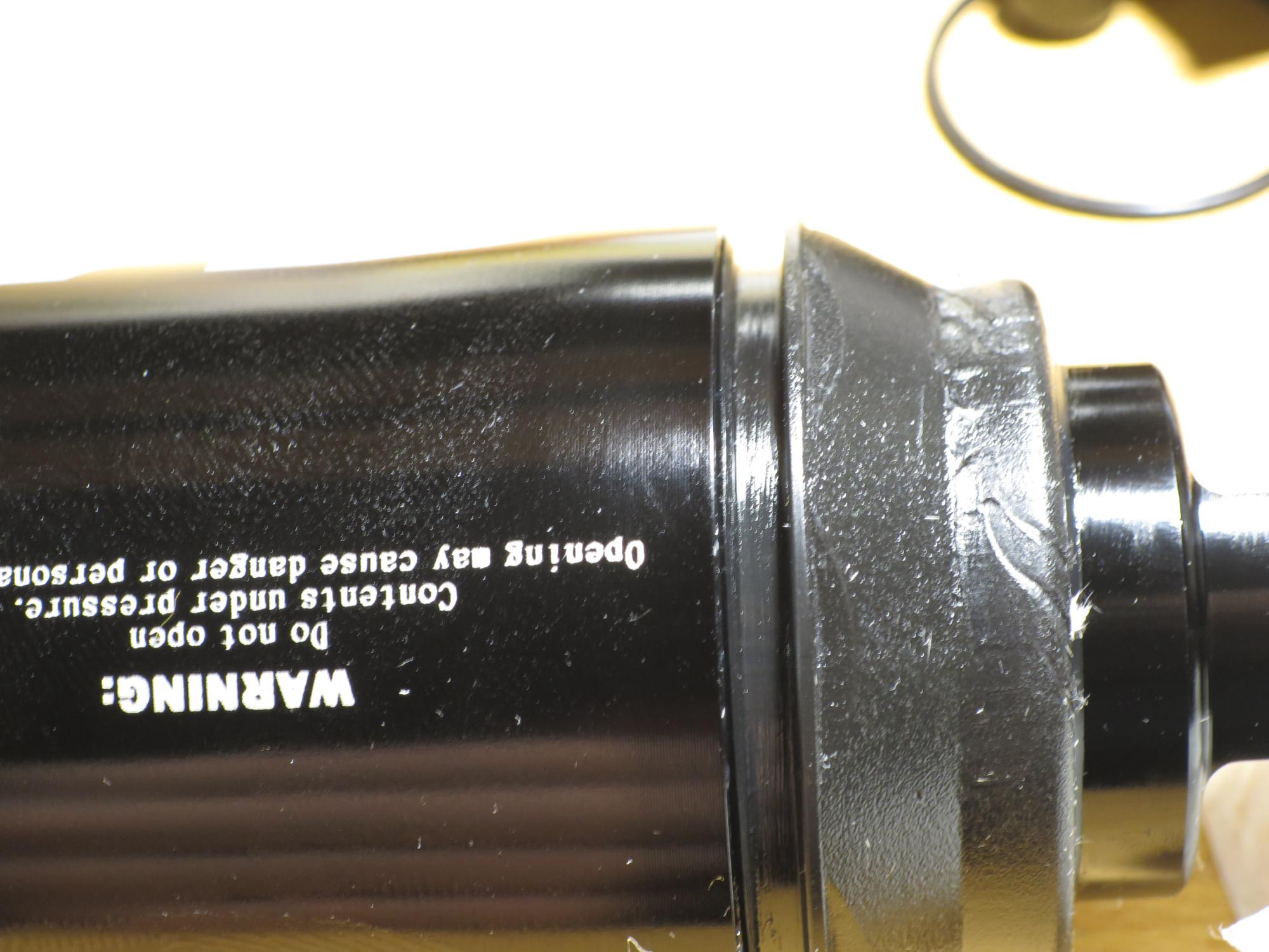

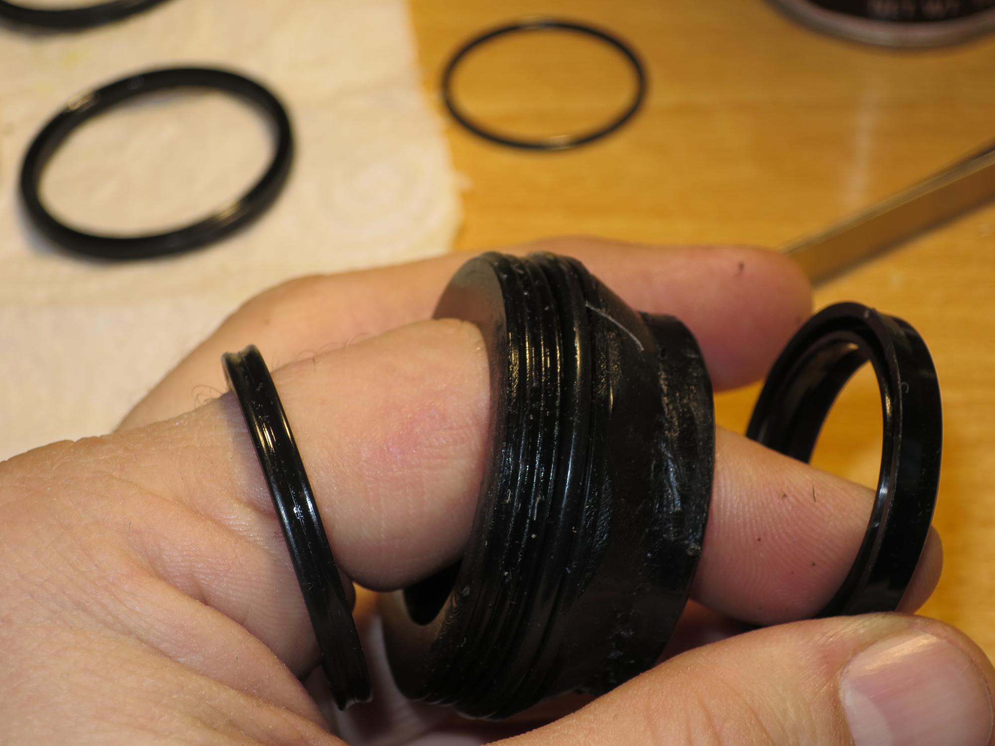

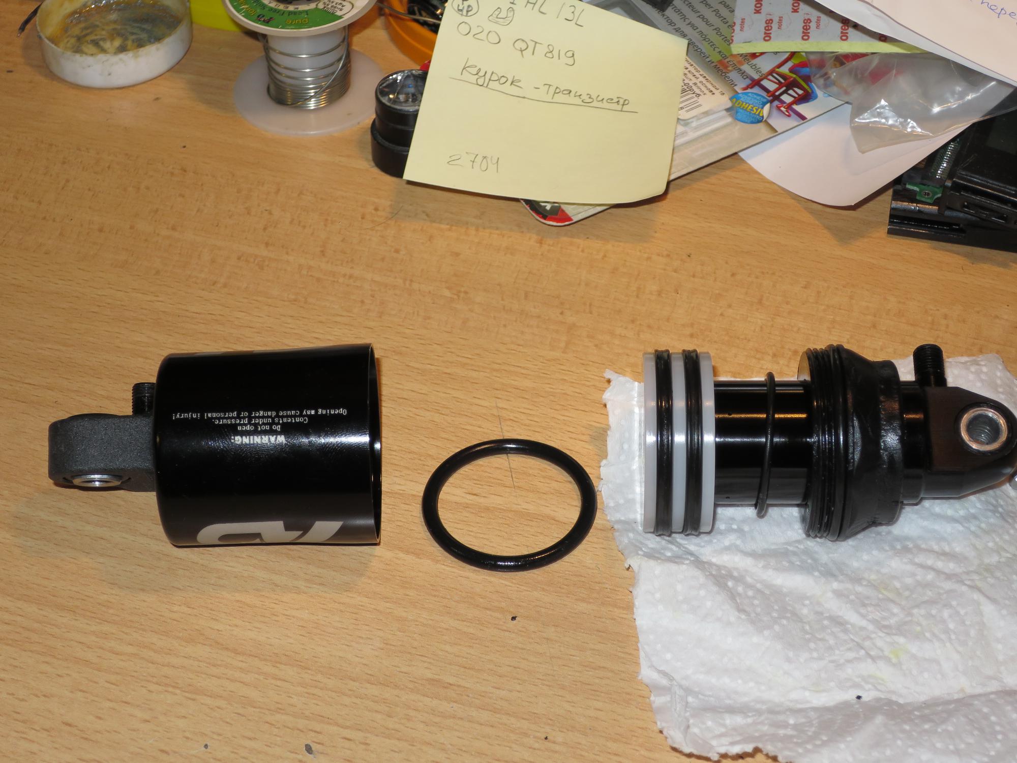

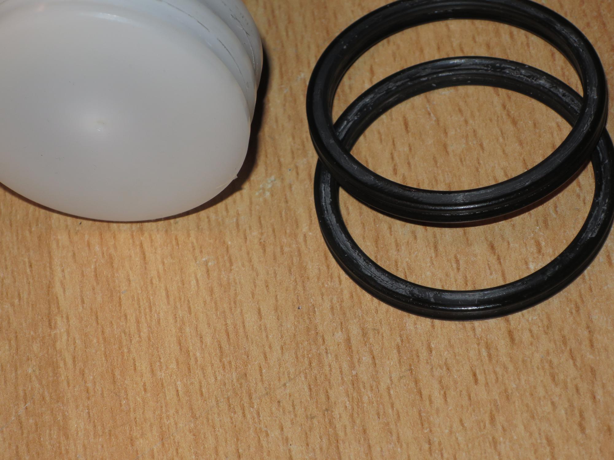

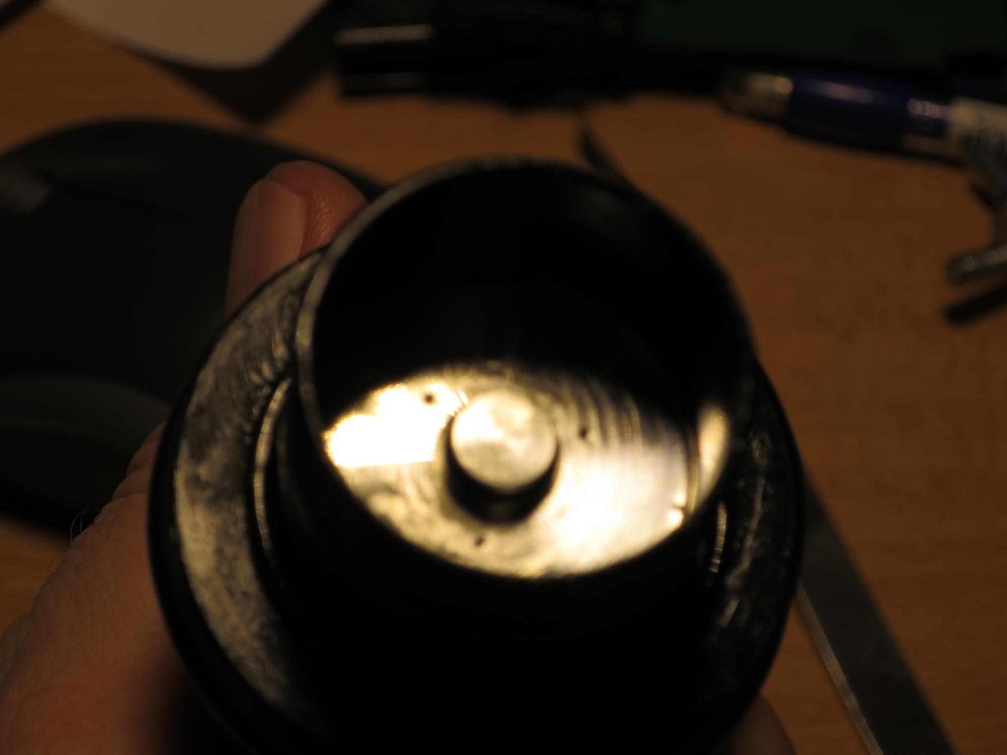

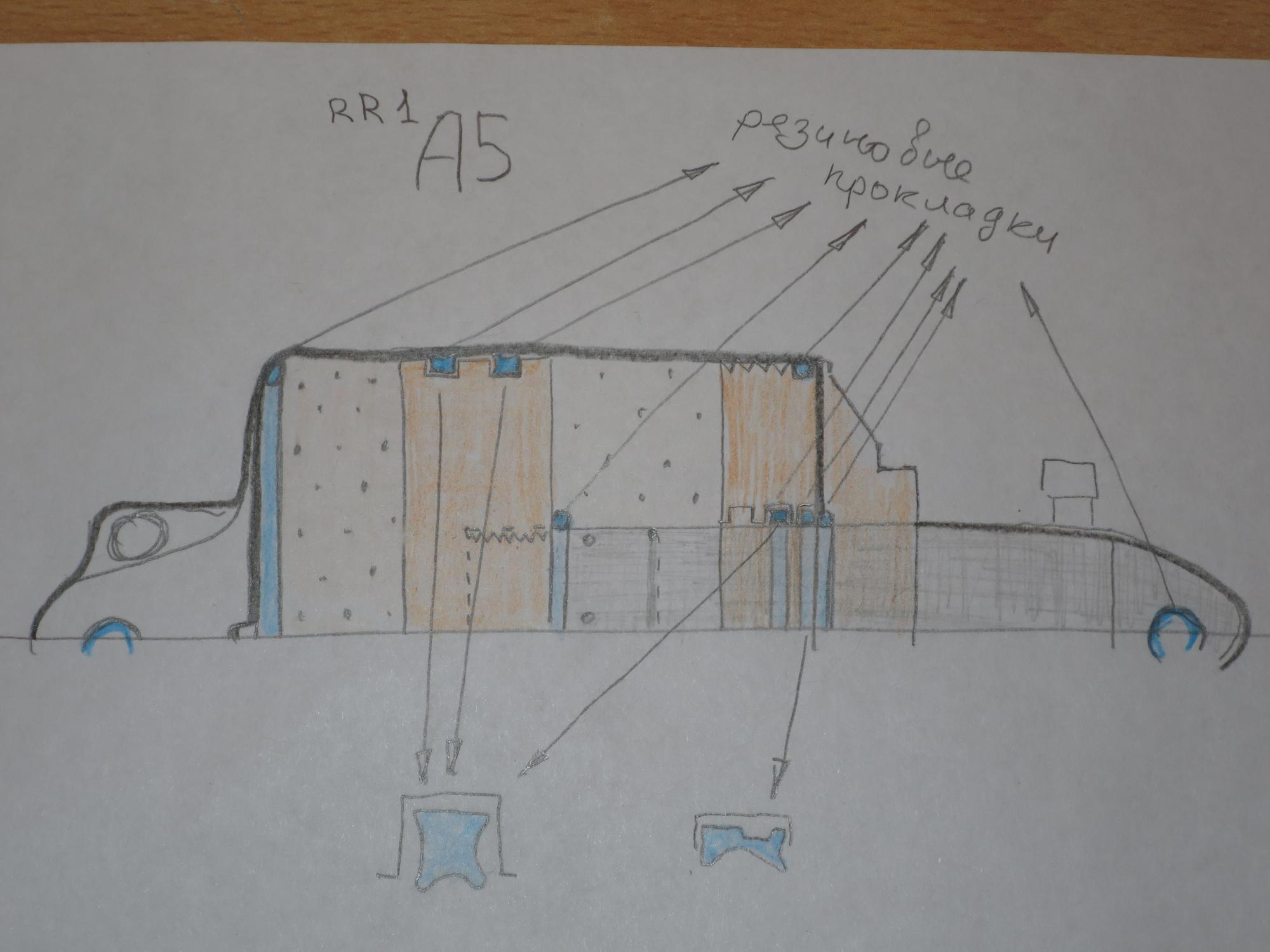

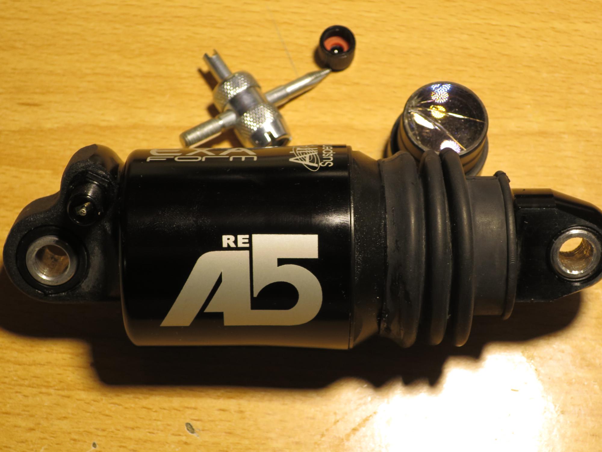

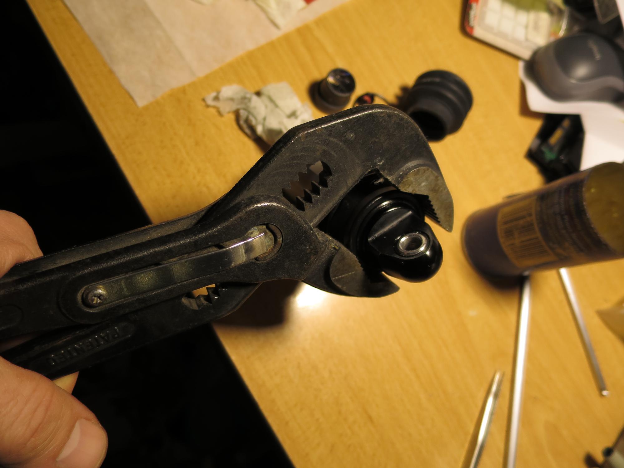

[b-b]Амортизатор воздушный А5, однокамерный, залипает!!!!, клинит.[/b-b]
Причина- две резиновые прокладки на поршне совсем сухие.
разобрал при помощи такого ключа, царапин практически не осталось, направление откручивания стандартное-против часовой, нипиль выкрутить-сдуть.
поршень еле вытянул.
одна прокладка лежала не на своем месте-это случилось по моей вине, когда откручивал поршень (шток) она выскочила при сборке, тогда смазать (прокладки на поршне) не удалось, масло туда не попадает, заливал жидкое масло со стороны штока и в нипель-тоже не помогло, все равно закусывает.
Сейчас разобрал полностью и прокладки на поршне , 2шт. совсем сухие.
порядок разборки- снял пыльник, прокладку визуального контроля хода, выкрутил нипель, ключем отвернул пластиковую заглушку ( следов клея не выжу, вроде выемка под прокладку-которой нет!!), вытянул поршень - это оказалось самым трудным, вытер цилиндр и поршень , промазал заново-густой смазкой, поршень вставлял круговыми покачиваниями по кругу, после резбы затолкал легко, заглушку вдавливаем до исчезновения резьбы-далее закручиваем (руками, не переусердствуйте, все без особой силы, далее затянул ключем, резинка, пыльник.
накачал 5 атм. при скручивании насоса давление немного уходит. ( насос правильный, уходит микра.)
[b-b]поставил и совсем другое дело. [/b-b]
С другой стороны стоит двух камерный-его не клинит.

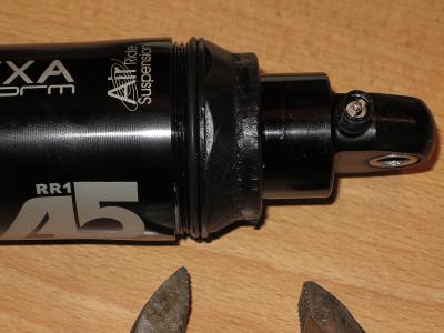

Следующий день (прошло 12 часов) - подвеска все таки немного клинит, залипает, но легче страгивается с места , принял решение разобрать второй и понять кокой из них залипает или это конструкция такая.

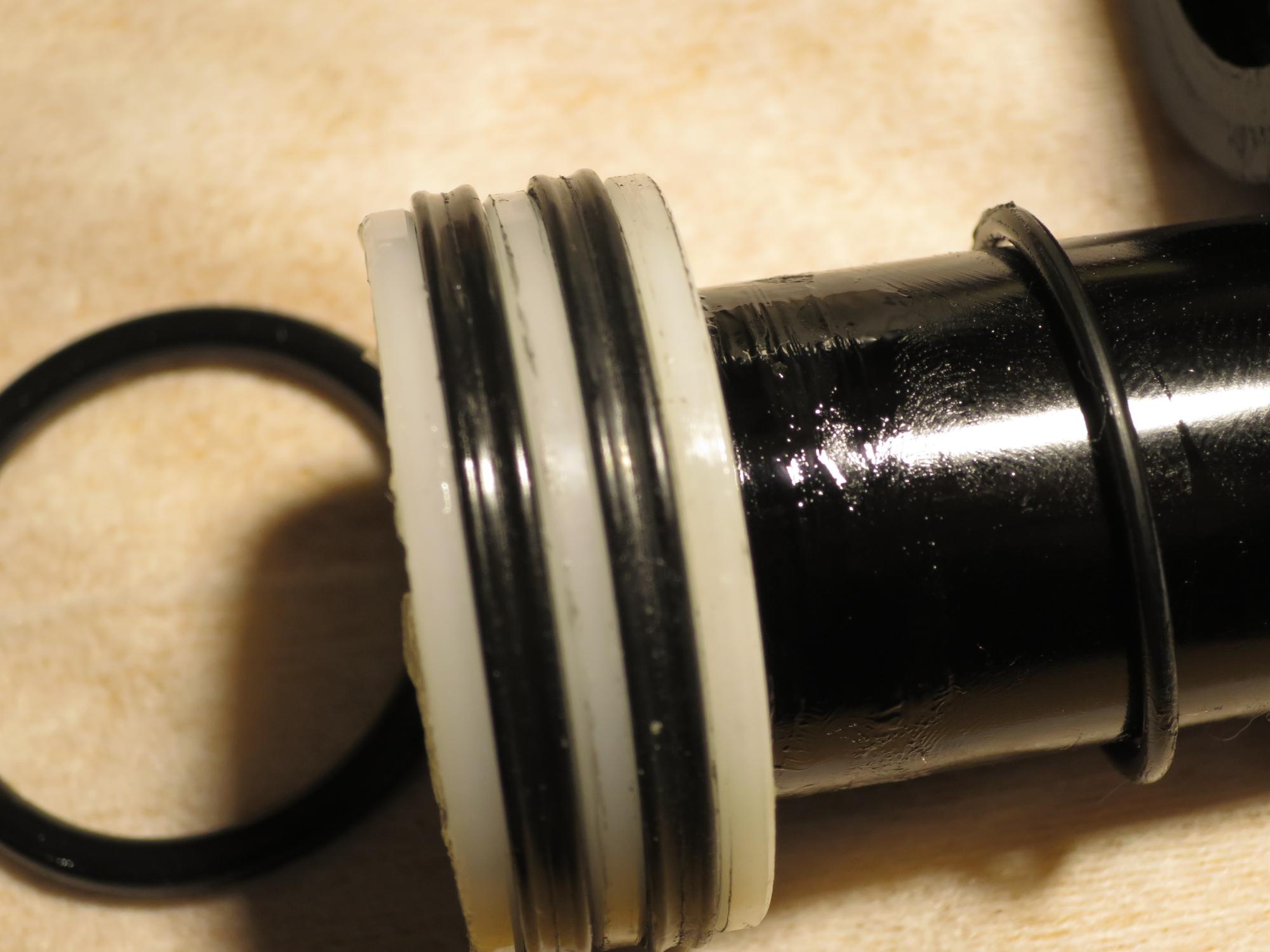

Второй аморт двухкамерный - резьба посажена на клей!!!
Прокладка которую я поставил по ошибке, по не знанию , не туда, оказалась обычным отбойником на обратный ход. на фото всё как должно быть.
Так же имеется прокладка для крышки, которой нет в однокамерном.
видны отверстия для противохода (четыре штуки по кругу) , так же в штоке зашплинтавана железная мембрана с отверстиями.
При вставке поршня в корпус и штока в крышку , не спешите, контролируйте что бы не закусило прокладки, те которые квадратные, вставляйте вкручиванием с одновременным нажатием. Повреждение прокладки приведет к утечке воздуха.!!!

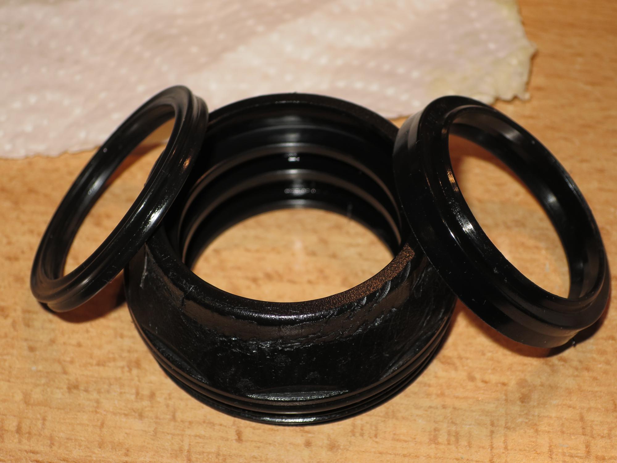

volodiaa
Амортизаторы А5 на Курус РС 11
прошли сутки ( амортизаторы смазывал полностью разбирая)
Присел на сиденье и самокат немного промялся, меньше чем надо, но все таки нет полного клина.
после прыжка сидя на сиденьи (вес 75 кг) - амплитуда хода подвески увеличилась и долго остается такой.
Конструкция воздушного аморта такая,что совсем избавиться от этого не удастся, так как стенки цилиндра гладкие и резиновые кольца выдавливают масло из под себя - это равносильно тому, если у авто цилиндры без хонингования (мелких царапин на стенках цилиндра для удержания масла на поверхности ).
в воздушных амортах делать такие царапины не рентабельно, так как они должны быть сглажены ( быть как волна,  что бы резину не стирать) и быть перпендикулярными ходу поршня - иначе держать воздух не будут.
Конечно теперь они стали работать, только перед поездкой надо на нем скакнуть,
Вообще масленые лучше, но взяв в руки оба решил оставить воздушные , они легче раза в два, три, компактней, аккуратней , пыльник идеальный подобрал.

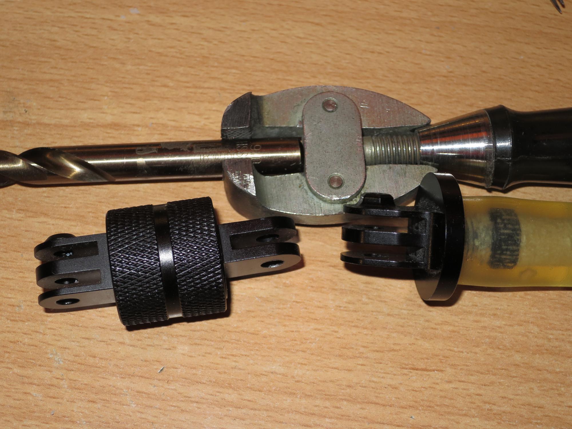

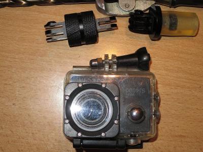

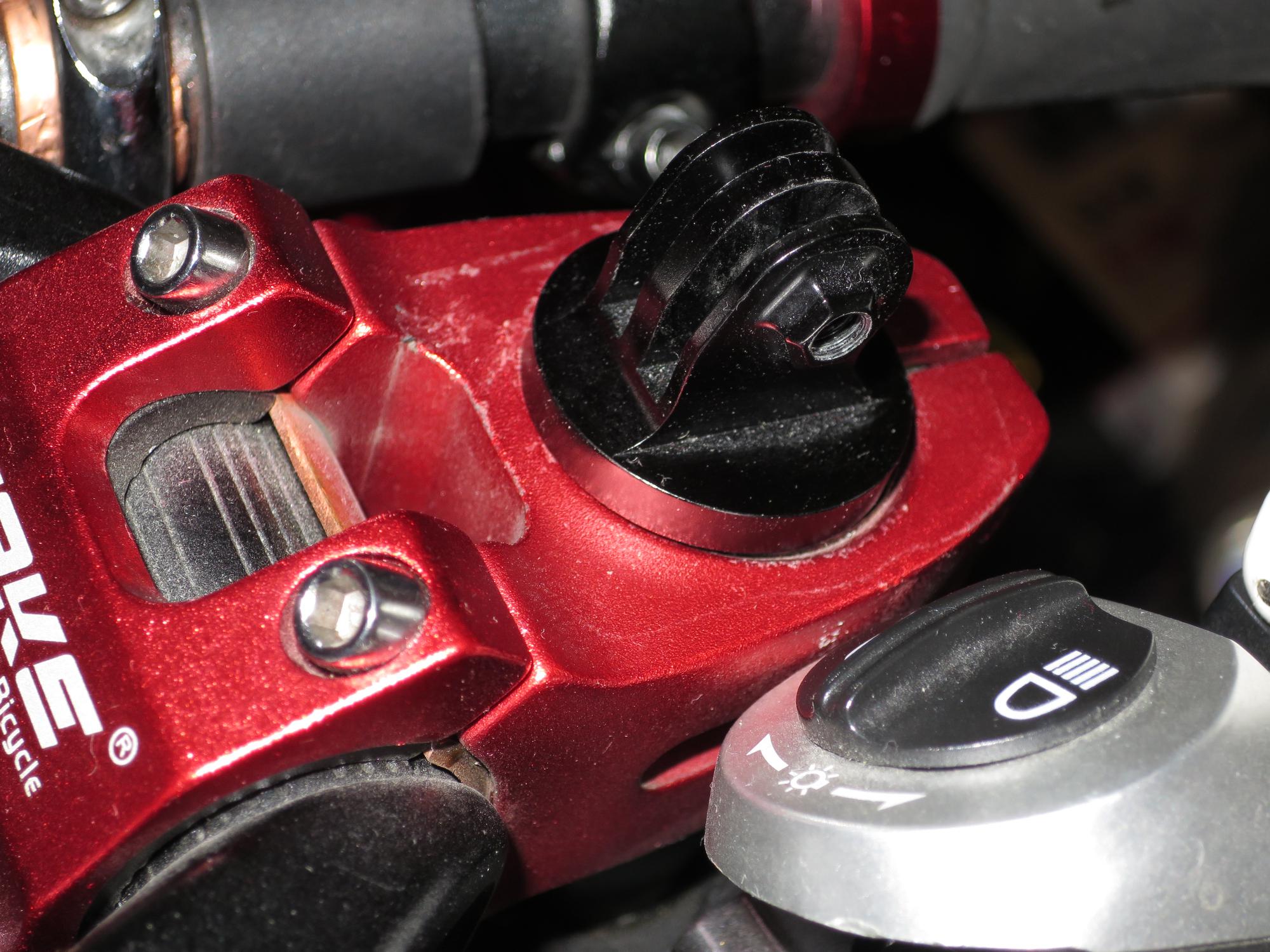

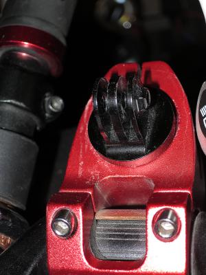

Установка видео-камеры на Курус РС
использован эластомер диаметром 20 мм. в котором просверлил отверстие, в которое вставил болт, вставляется в родную трубу с сопротивлением.

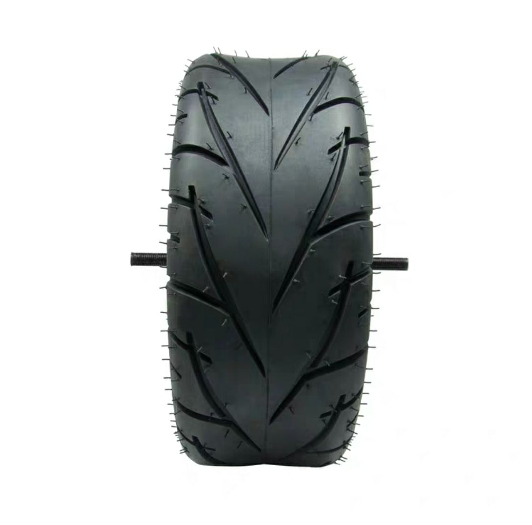

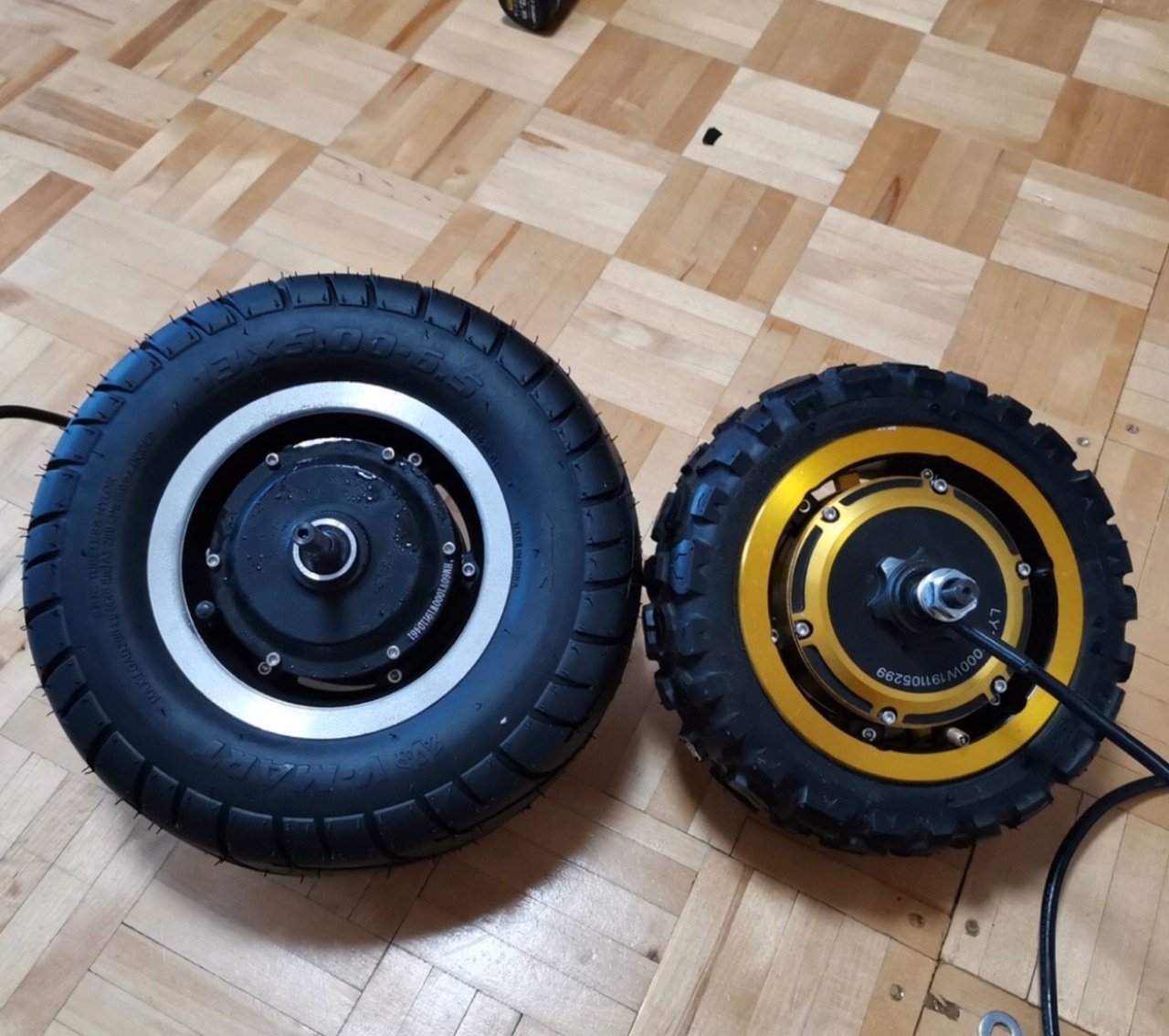

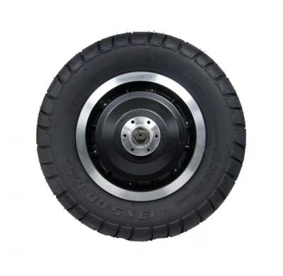

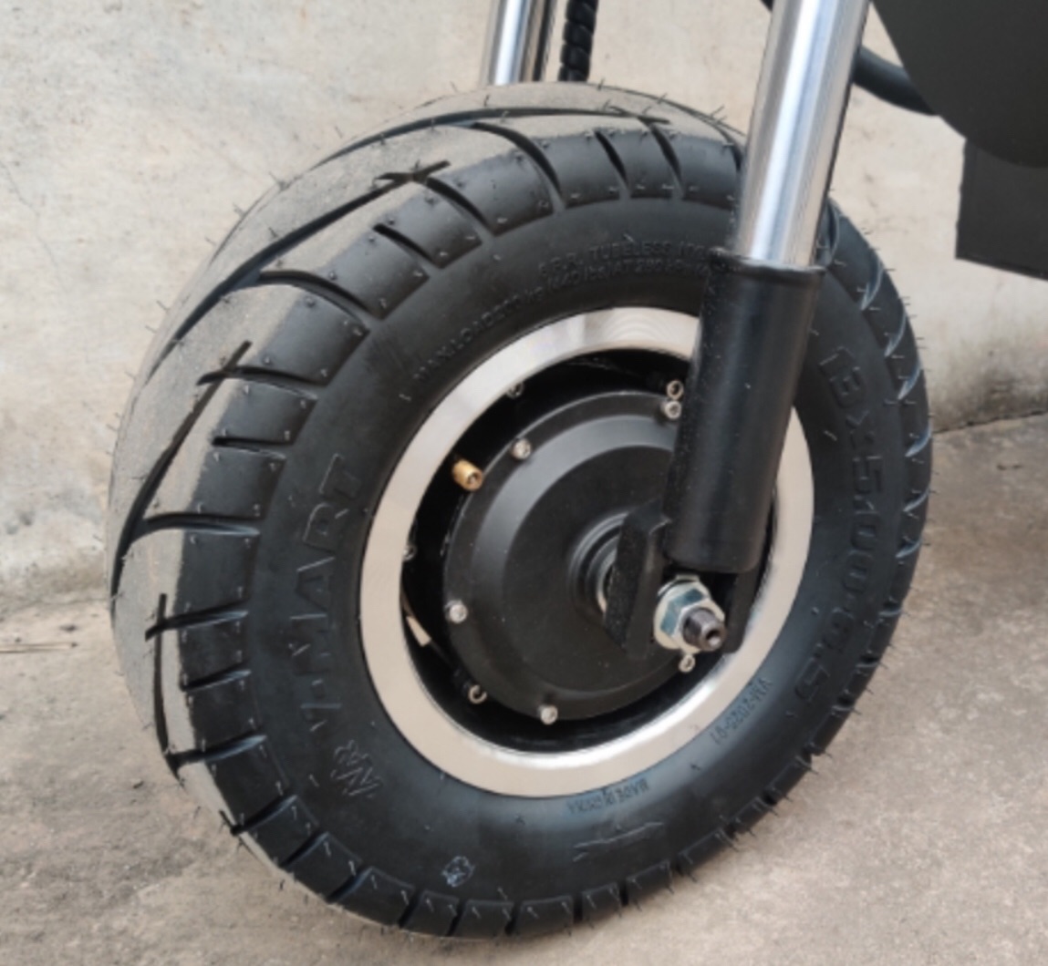

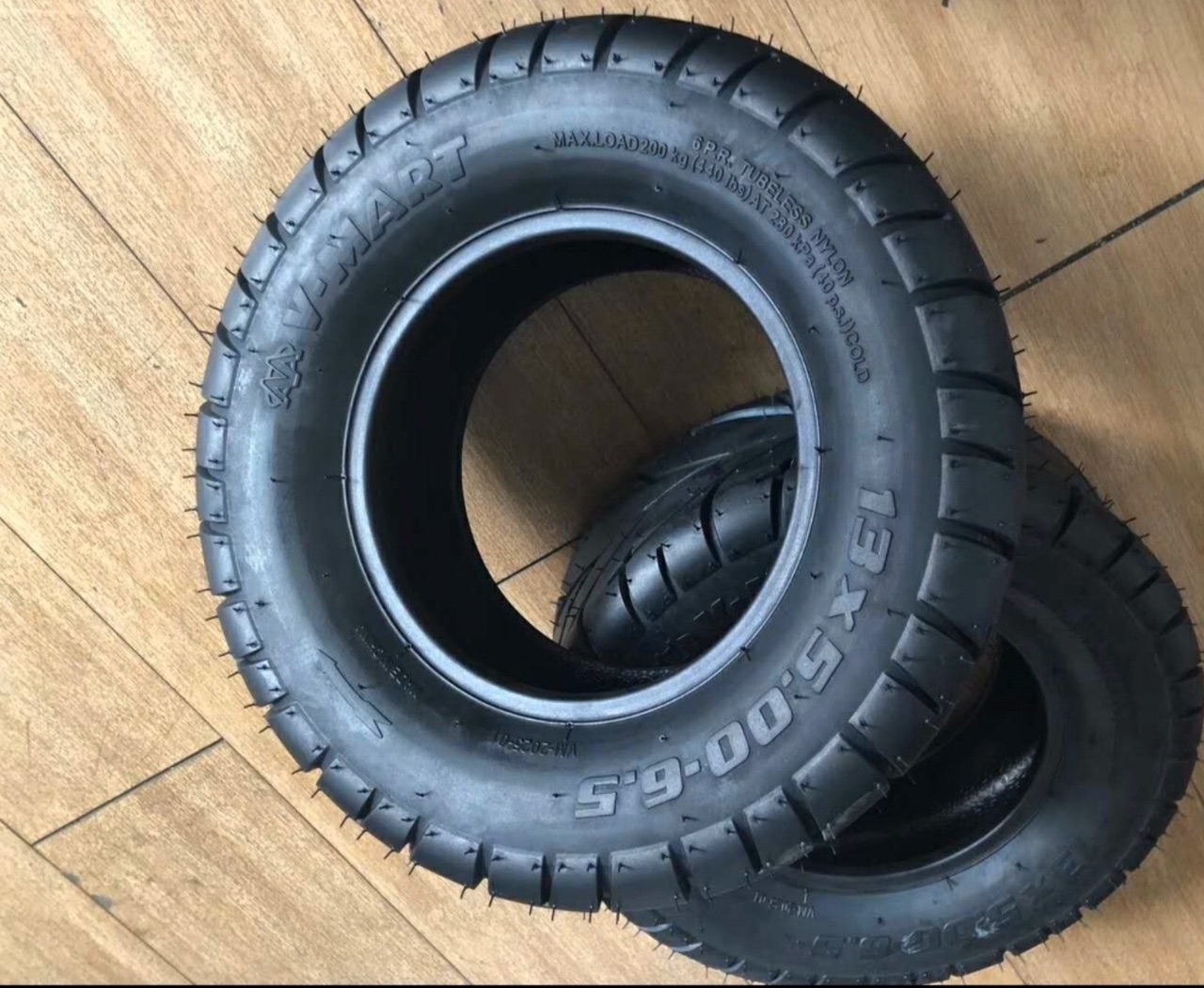

У кого куррус рс и хочет на 13 покрышки перейти? Сзади они не влезут, есть вариант на моем черновой вариант сделать для примерки и потом уже заказать партию новых удлинённых перьев/рычагов
Сами покрышки вроде как стоят 5т за пару с двумя камерами
Вот так смотрятся
