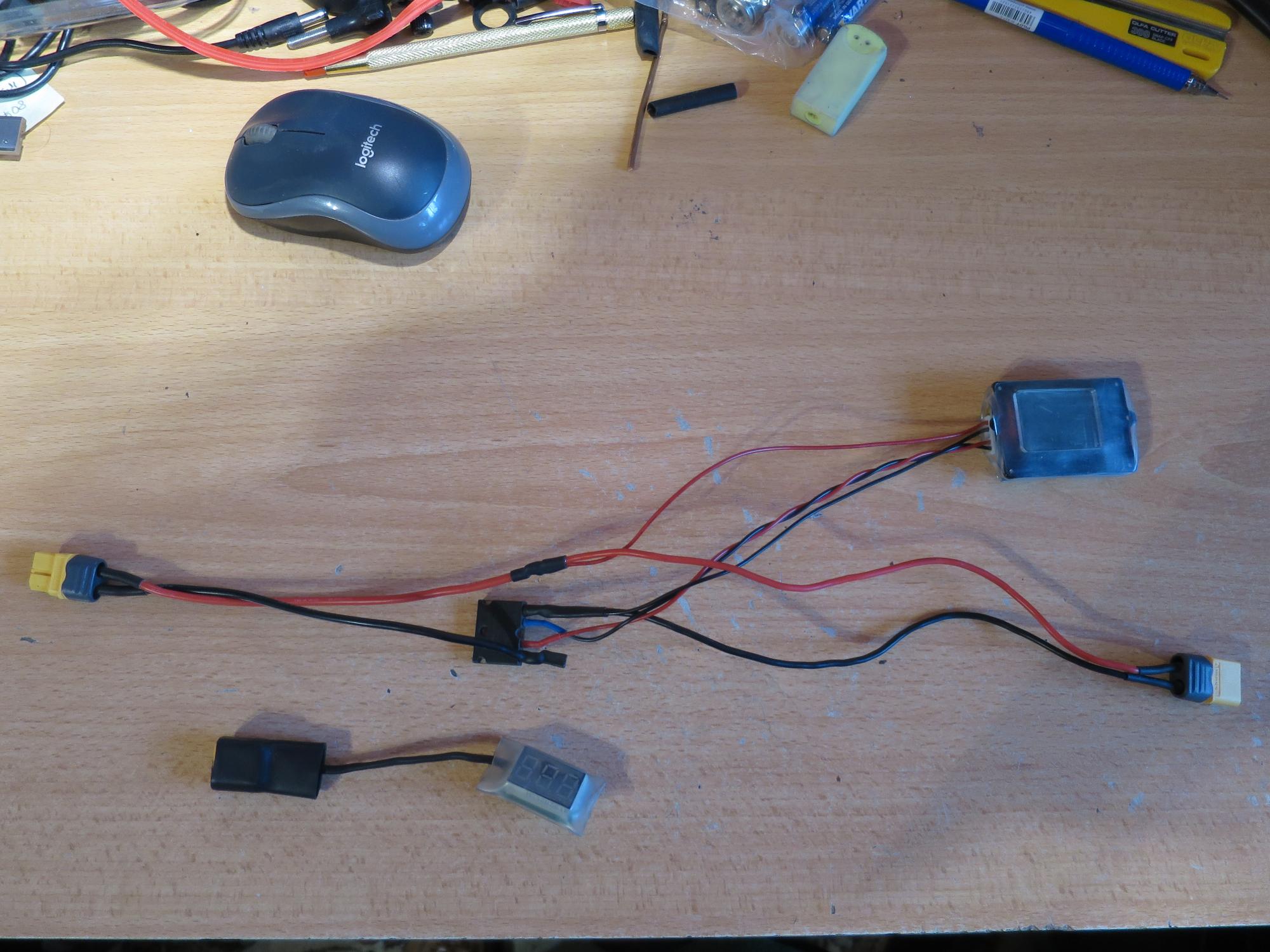

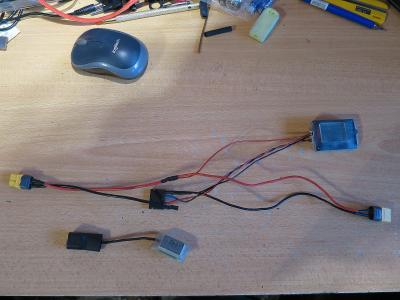

Сделал два таких приспособления, один для измерения напряжения , второй меряет ватты при зарядке (можно и при разрядке. но тогда надо в цепь контроллера подключать, мерить может в две стороны.)

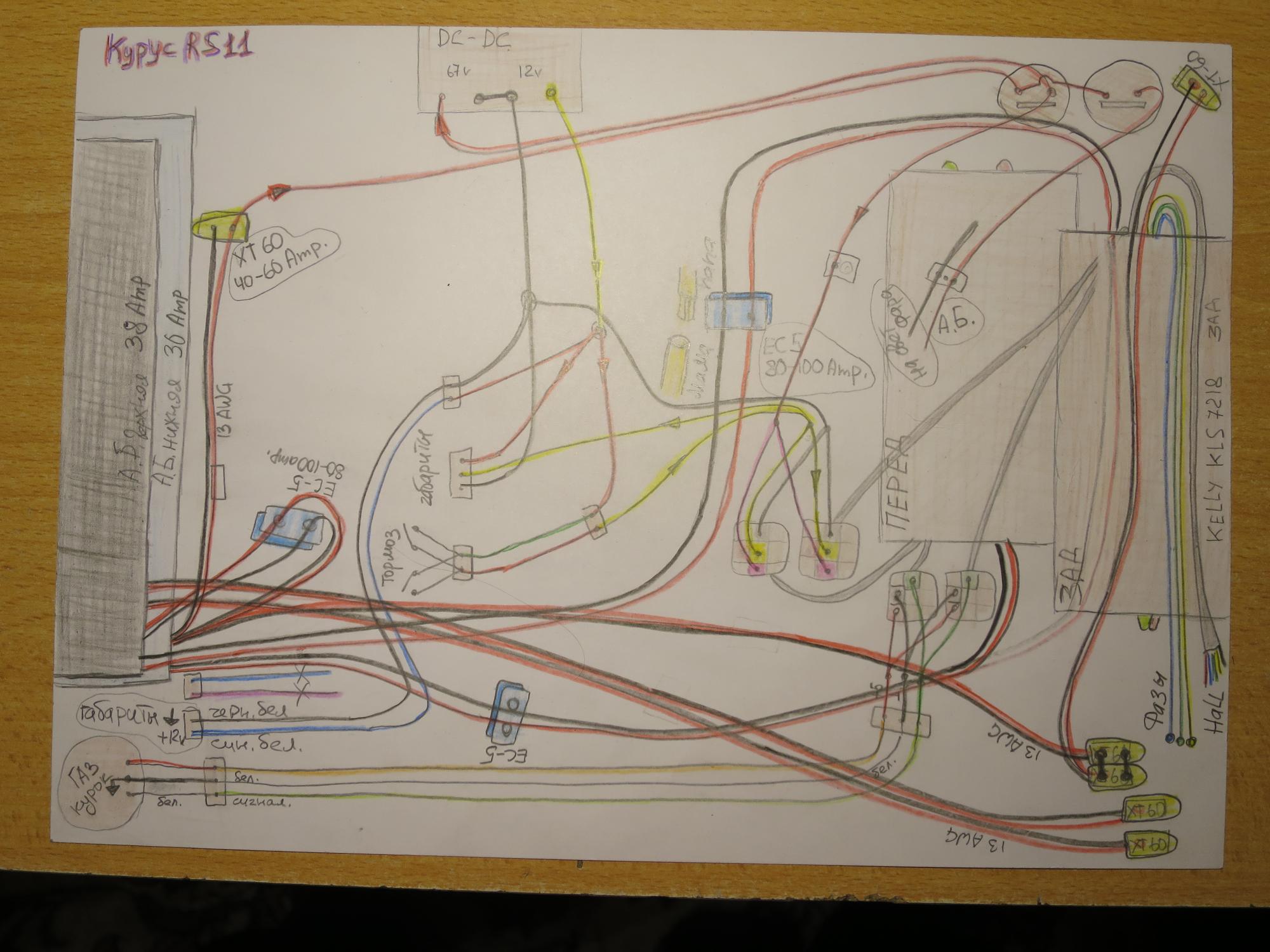

Схема Курус РС11 на контроллерах Келли-7218
провода на шунт 13 AWG, термо-усадка на дисплей (прозрачная), Штекера у меня переделаны на XT60 (для зарядки) термоусадку на штекер делаю длинней, за нее стягивать штекер удобней.
Комплектующие покупал в магазине маленький китай, но давно.
Теперь про свой курус РС11, после поездки в 40 км, в аккумулятор вкачалось при зарядке порядка 35 ампер\ч, которые были израсходованы за поездку. В общем подтверждаю прибавление мощи от синусника, ранее тратил около 32 апер, но колеса были намного слабей. Раньше грелись контроллеры и колеса, теперь все в работу (все еле теплое, кроме А.Б) Правда батки 38+30 ампер греются сильно, брал в параллель еще и на 70 ампер, но практически сразу сгорели предохранители на линии подзарядки (20ампер). так как подключал их туда, в общем зря их прокатал, сейчас предохранители все убрал.
