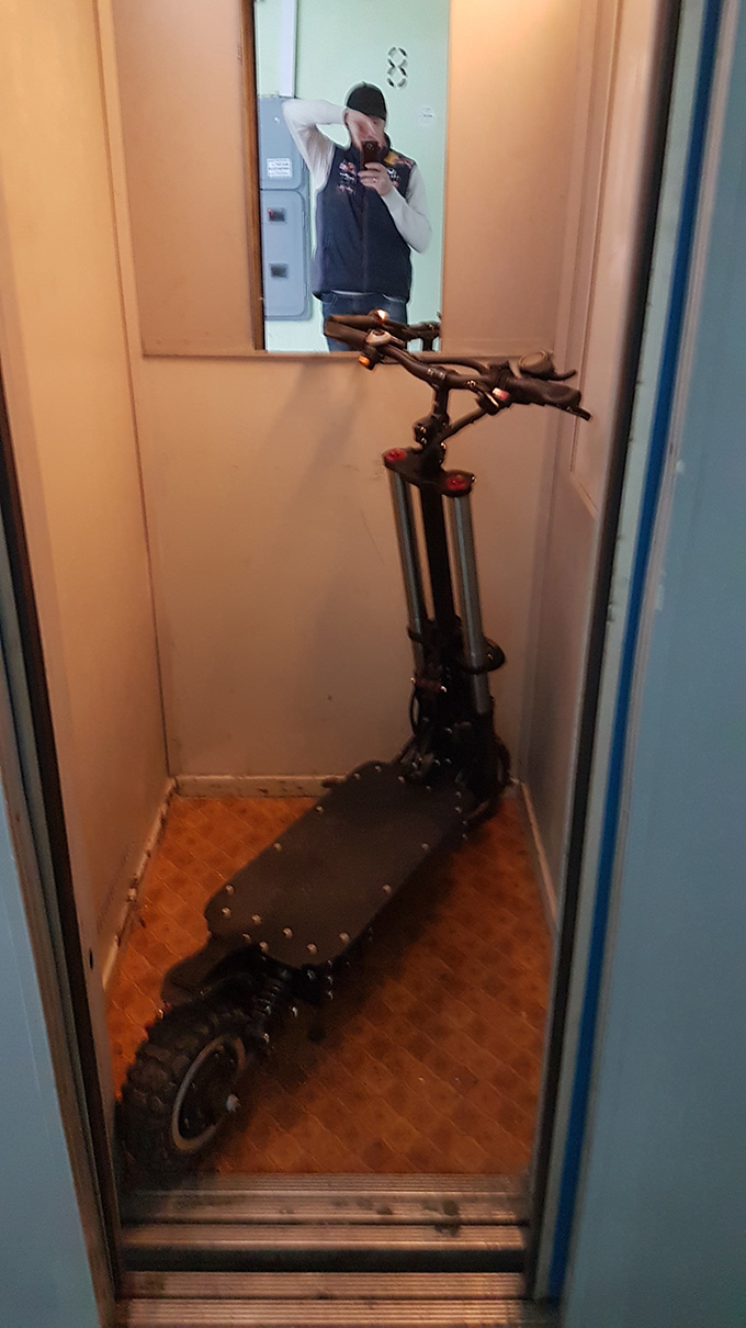

В стандартный лифт влезает по диагонали нормально.. можно зад поднимать за упор для ноги..

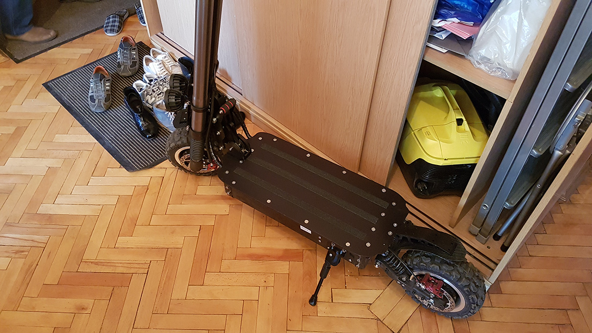

Выворот руля небольшой, поэтому маневрировать в узком пространстве тяжело..

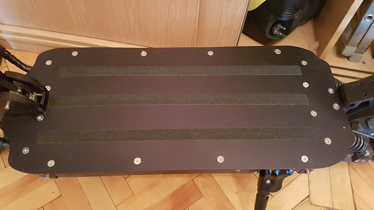

Вспомнил, что покупал ленту-шкурку для ступенек.. подумал, что так даже лучше будет.. получилось как то так :

p.s. пойду искать где наждак покупать на сэм... Мне тоже едет без наждака...
upd, нашел :) Буду брать )
я катал на св4 их, сразу купи колодки шимановские и именно металлизированные! сток уйдет очень быстро.
Где "шкуру"    наждак купить?

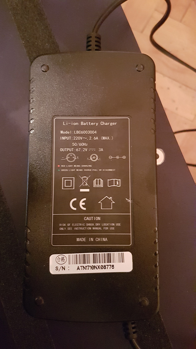

Зарядное устройство:
С куллером..
