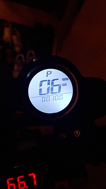

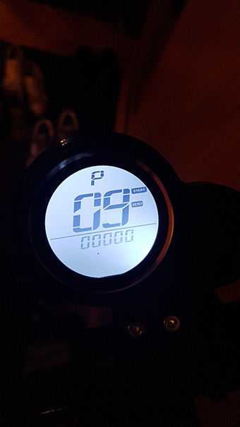

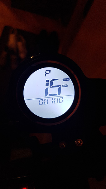

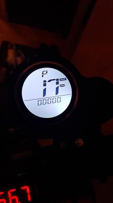

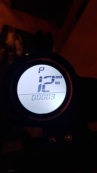

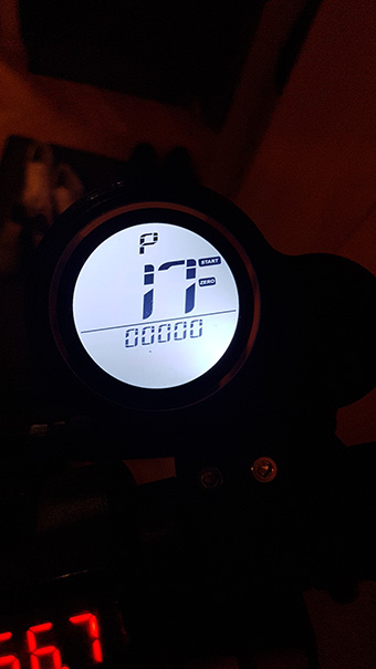

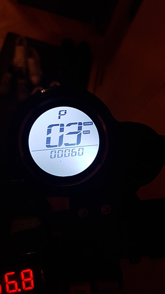

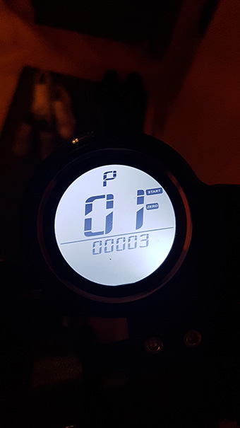

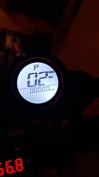

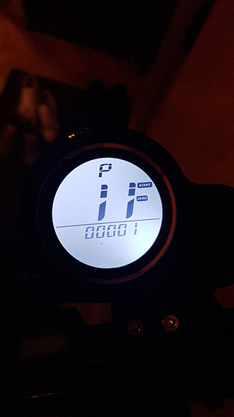

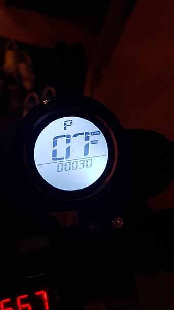

AgipTM
Меню компа:
P01 -  по умолчанию стоит 3 (всего от 1 до 3) Должна быть яркость меню - разницы в яркости при изменениях не вижу
Р02 - Мили -км По умолчанию- км
Р03 - Вольтаж по умолчанию 60
Р04 - Режим сна после бездействия 0-60 ,по умолчанию 10
Р05 - отстутствует в меню ( по инструкции должно быть boost gear: 0: 3 gear mode
Р06 - Диаметр колеса, по умолчанию 10
Р07 - колво магнитов, по умолчанию 30
Р08 - отсутствует в меню, должно быть ограничение скорости
Р09 - Zero start (по умолчанию 0-включен)
Р10 - Drive mode setting: Power boost (how much power is output by assisting the gear ( 1 - electric drive стоит по умолчанию, 2-power drive & electric drive coexists)
Р11 - Boost sensitivity setting 1-24 (стоит по умолчанию 1, проверил - всего 5 пунктов, возможно здесь рекуперация, проверить надо)
Р12 - Power start 0-5 (по умолчанию стояло 5, я попробовал поставить 3, не проверял еще)
Р13 - Отсутствует в меню,  должно быть help magnetic steel plate type
P14 - Отсутствует в меню, должно быть Controller limit setting. default 12a, range 1-20a
Р15 - Controller undervoltage value ( стоит по умолчанию 100)
Р16 - Сброс одометра ( не смотрел параметры)
Р17 - Круиз контроль 0-1, по умолчанию выключен
Р18 - Отсутствует в меню, должно быть ABS brake streight selection 0-3
Р19 - Отсутствует в меню, должно быть k5s protocol binding

vpk1000
#392
[user]AgipTM[/user], как объяснил quadlike:  "Р10-р13 отвечает за настройку ассистента педалированию. По всей вероятности при установке на велосипед и использованию датчика ПАС в каретке, используются эти параметры, для настроики колва полюсов ПАС сенсора, чувствительности и силе помощи."
Р15 - нижний порог напряжения отключения батареи контроллером, у меня батарея 48 в, выставлено 041.0. У вас для 60 в явно должно стоять не 100, а что-то в районе 50. В противном случае рискуете разрядить аккум в 0 без отключения, со всеми вытекающими. А, в общем, меню настроек совпадает с фантомом и айсвилом(у меня  IceWheel S9).
