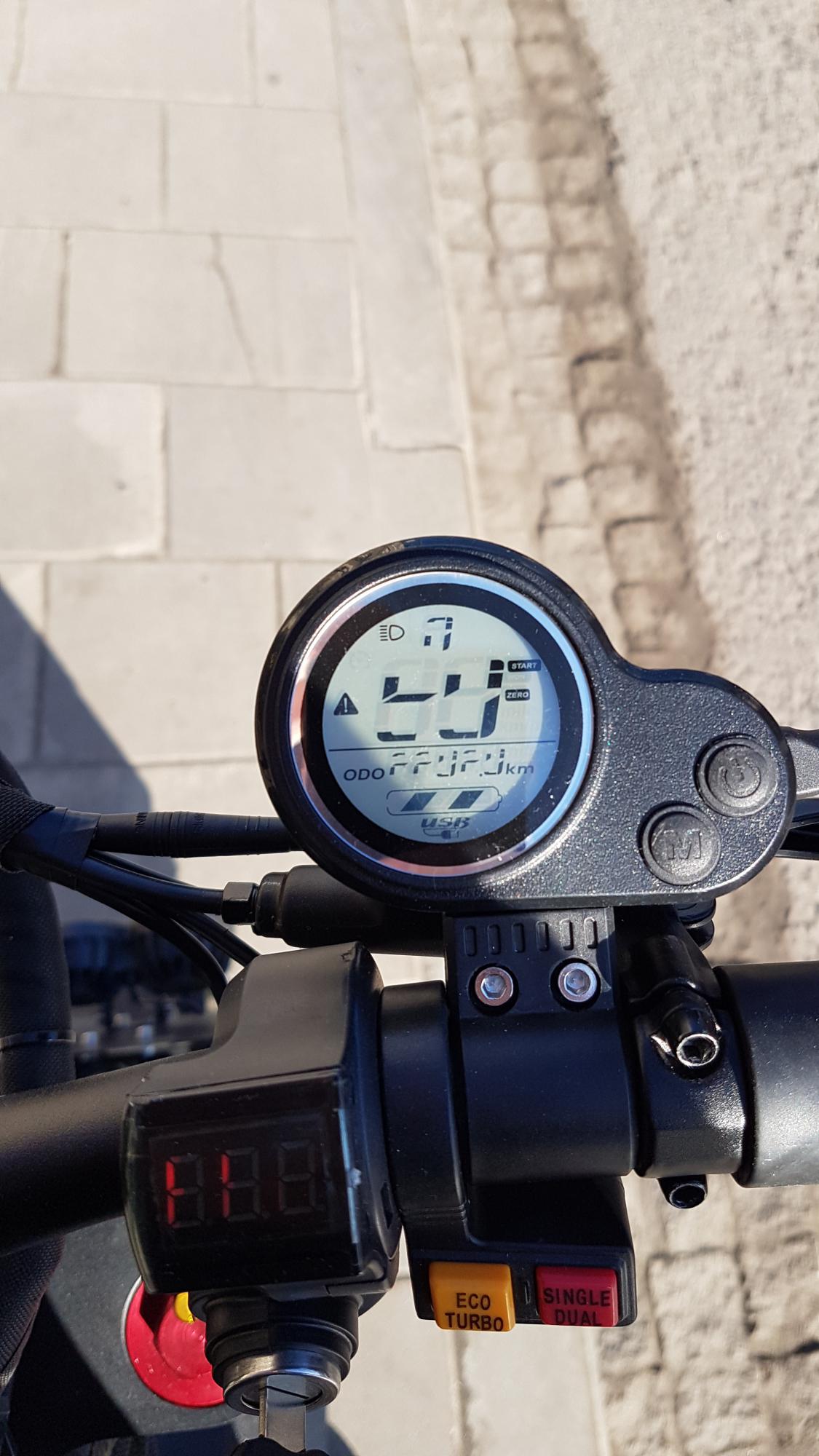

Поймал по дороге на работу еще пару раз глюк с компом.. как то так это выглядит..

Mr_Hurma_xD
хммм, если это не артефакт при фотографировании, то это похоже на проблемс с питанием самого дисплея хммммм.
Полагаю фото сделано в момент включения дисплея, когда он с анимацией начинает загружать значения ?

AgipTM
[user]Mr_Hurma_xD[/user], фото сделано в момент поездки.. он так глючит переодически и перестает реагировать на курок...не зависит от мощности, или от тряски.. выключаешь ключем, включаешь, запускаешь комп и едешь дальше..
в прошлый раз просто гасла вся информация и оставалась гореть подсветка..

Mr_Hurma_xD
#407
неконтакт оранжевого провода на лицо, друг мой :) DATA вроде по нему идет. А еще проверь зеленый :)
