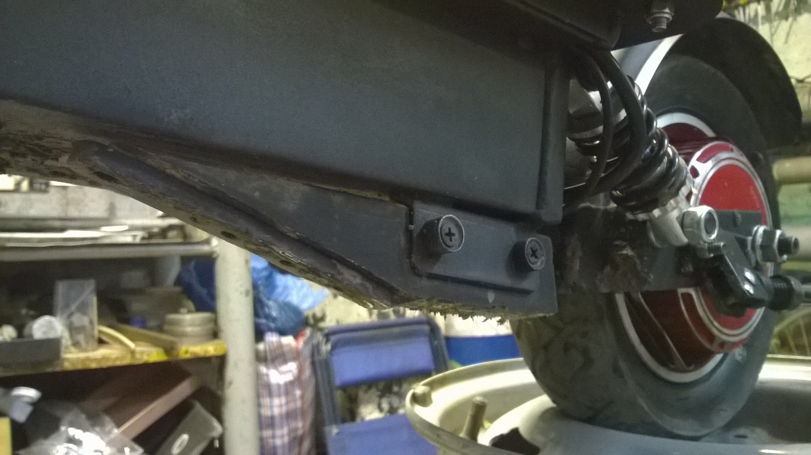

1. Со словами "настоятельно рекомендую" поставить отбойник перед упором, на который ставится подножка. Это реально работает на поребриках. Иначе вполне возможен резкий останов самоката и полет головой вперед.

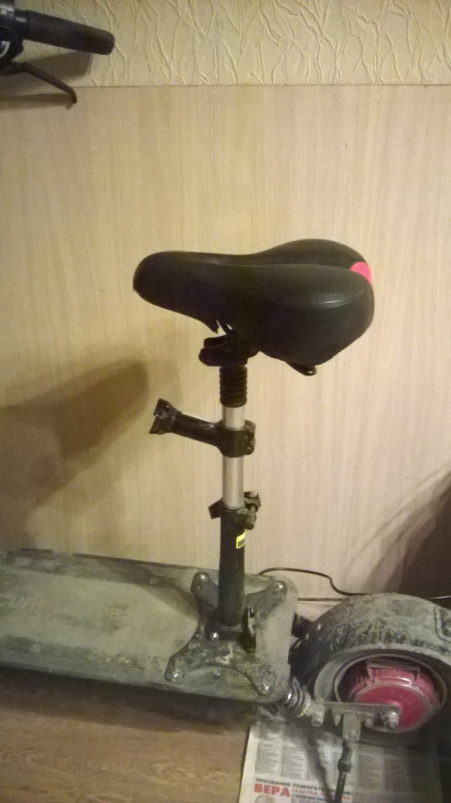

2. Я на подседельный штырь приспособил вынос от велосипеда в качестве ручки для переноски, это несколько удобнее, чем хватать за седло.

Подножку переставил сам, так безопаснее, меньше шансов чиркнуть ею о поребрик (летал на газон прошлым летом именно по этой причине, обгонял пешеходов. Слишком прижался к поребрику)

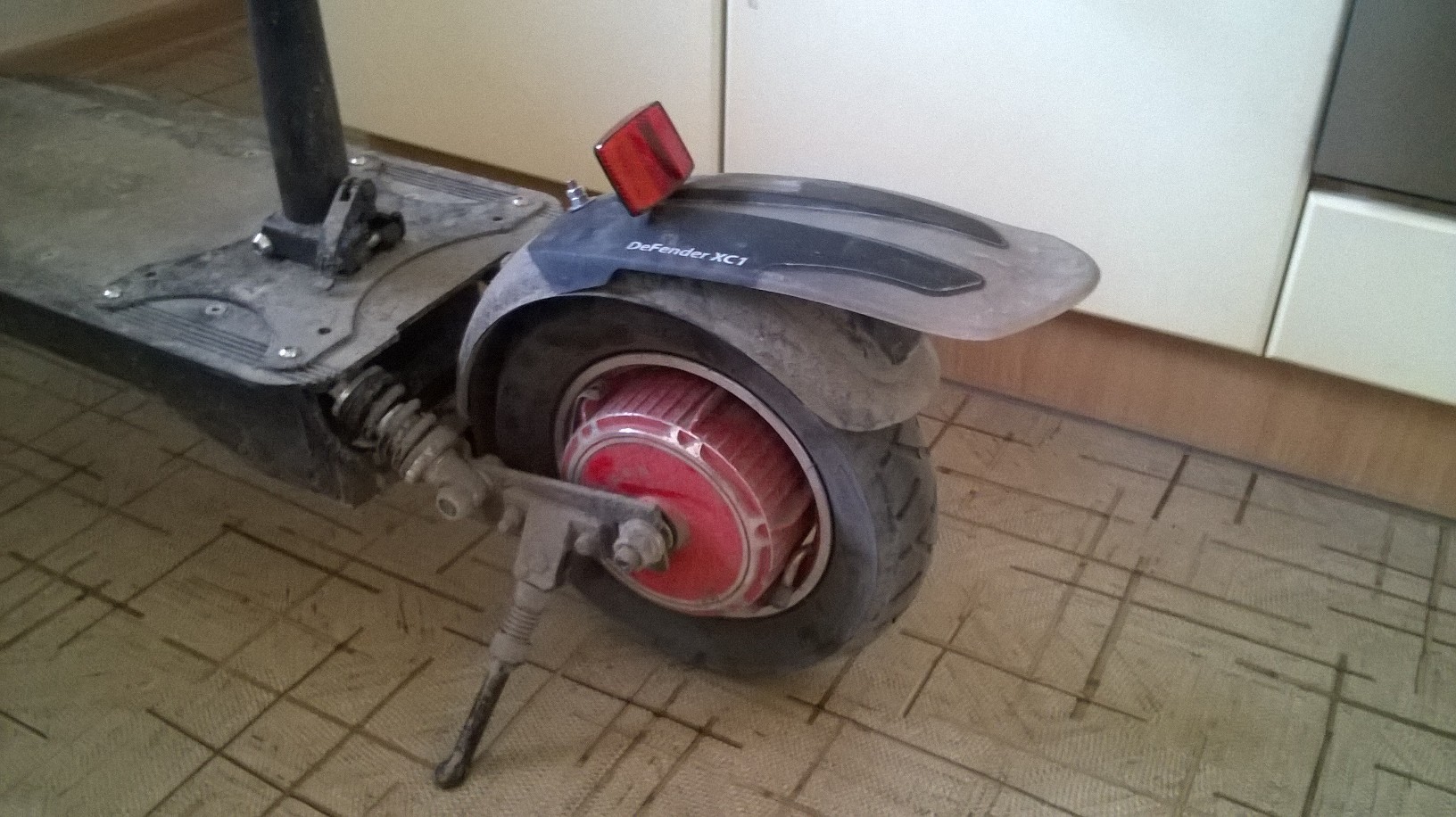

Уважаемые коллеги.
В общем, вчера поколхозничал.
Нашел старое широкое крыло от велосипеда, обрезал под кажущийся мне подходящим размер и на две точки прикрутил к родному. Не стал заморачиваться над удлиннением, просто поставил накладку.
Задний свет стало основательнор хуже видно, но это меня не волнует, в любой момент могу поставить велосипедную заднюю мигалку.
В качестве основы для такой накладки можно поспрашивать в велосервисах ломаные широкие крылья, а можно и купить новое в веломагазине. Уж самокатчик, выложивший за свое средство передвижения 60-70 тыс, может дополнительно заплатить 500-1000 руб. Наверное.
