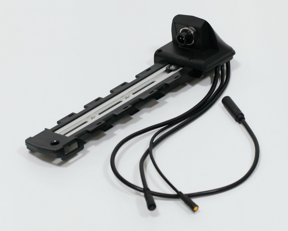

Насчет креплений, все вроде обсудили, что еще непонятного?
Колесо гайками крепится, а батарея на отверстие для фляги.
Есть у вас на нижней трубе такие отверстия...нет?
Если нет, тогда сверлить придется, насквозь, скорее всего.
Конструктивно, планка крепления, так выглядит:
Еще есть варианты хомутами стянуть. Тогда придется планку сверлить, а точнее фрезеровать.  B-)

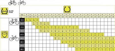

Мой вопрос в другом. Как понять по ободу: узкая будет покрышка или широкая? Вот у меня внешний размер 28 мм., а на их покрышке 24,5 мм. Значит моя не влезет ни за что?

[user]azsx[/user],  ширина обода ни на что не повлияет.

В принципе лучше обод пошире, но вообще любая не фэтовская покрышка садится на любой обод. Обода бывают под дисковый тормоз и под ви-брейки.

 есть  стандарты  смотрим  таблицу
От ширины обода зависит внешний диаметр покрышки. На широком ободе её раздувает и диаметр будет больше, на узком меньше. Но это критично только когда впихивается покрышка околопредельной для этой рамы ширины. 2.5" там, и больше.

Во первых, у меня рукоятка рычажком. У неё есть отверстие и резьба. Как я понимаю, для того, чтобы эта штука крепилась к железке руля -- надо вкрутить какой то шурупчик. А шурупчика то нет!!! Я конечно спрошу об этом продавцов, может я просто чо то не понимаю. Пока намотал на железку руля изоленту и натянут рычаг скорости, держится за счёт трения. Вопрос. Кто знает, как выглядит этот шурупчик?
Во вторых, очень важно для меня. Как меня предупредили в конце, на моём велосипеде нет никакого крепления на раме для этой батареи. Я прочитал в теме, что надо сверлить или хомуты. Я хочу попробовать завтра в магазине спросить передний багажник. Там такая штука (на стелсах правда), что под 90 градусов две железки на руле. К ним прикреплю корзину и в неё положу батарейку. https://image.ibb.co/e9gxGc/image.jpg Если это никак, то может сделаю сумку под раму. Но сверлить, фрезеровать пока не хочется. Но вот тем не менее проблема, пока в передней корзине просто батарейку вожу, сверху бросил. Вопрос. Правильно ли я думаю или надо фрезеровать?

Цитата: azsx от 09 Апр. 2018 в 16:09Я прочитал в теме, что надо сверлить или хомуты
Себе делал такие.

По креплению батареи - уже раньше писали, что никакого совершенно стандартного способа крепления нет, особенно на довольно нестандартную по нонешним меркам раму. Поэтому всё на Вашей конструкторской фантазии, но чем ниже и чем крепче - тем лучше. :)

Цитата: azsx от 09 Апр. 2018 в 16:09Но сверлить, фрезеровать пока не хочется.
Раз не хочется возьмите готовое решение(на фото). Повесьте на раму и к нему прилаживайте салазки от АКБ.
Но мне почему-то кажется что вы хотите вообще ничего не делать. Тогда вам лучше взять АКБ "Лягушка".
Она болтами крепится на подседельный штырь.
