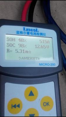

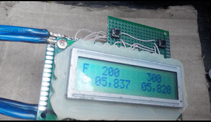

Готов принимать поздравления!  :dance: Разница в показаниях на частоте 200 Гц на АКБ 9Ач
1. новый 12,9 В на моём показал 11,205, прототип (Ланкол) 13,17 мОм
2. после подзарядки [user]Cyberpapa[/user]-ой, 13,2 В, на моём 11,255, прототип 12,71
Попробовали сравнить на стартерном в моей бехе, прямо на машине в багажнике.
На моём  и Ланкол соответственно
Позже залью в облако и дам ссылку, это скрины с видео. Короче, работает, можно с уверенностью встраивать в ЗУ.

Цитата: SanSanich от 30 Апр. 2018 в 01:55Готов принимать поздравления!   Разница в показаниях на частоте 200 Гц на АКБ 9Ач
Мои поздравления! А если замерять подряд несколько раз, стабильность показаний сохраняется?
Цитата: Cyberpapa от 29 Апр. 2018 в 22:481. новый 12,9 В на моём показал 11,205, прототип (Ланкол) 13,17 мОм
2. после подзарядки  Cyberpapa-ой, 13,2 В, на моём 11,255, прототип 12,71
После подзарядки сопротивление должно было снизиться, что собственно Ланкол и показал, у тебя почему то выросло. ИМХО нужно проковыряться в алгоритме.

Цитата: Кass от 30 Апр. 2018 в 16:48После подзарядки сопротивление должно было снизиться, что собственно Ланкол и показал, у тебя почему то выросло. ИМХО нужно проковыряться в алгоритме.
Я чуток не верно выразился. 2. это уже другой АКБ, тоже новый, из той же серии (коробки), но был заранее подзаряжен, был снят с ЗУ и тут же протестирован. Я замечал, что сразу с ЗУ Rвн всегда чуток выше, чем после отстоя. Но данных по нему до подзарядки у нас не было. Просто на нём разница в показаниях была меньше. Но показания зависят от качества контакта крокодилами.
Второй соединял я, старался чтоб крокодилы Ланкола качественно зажали лепесток, может потому и разница в показаниях чуть ниже.
Когда мерили на первом, [user]Cyberpapa[/user] соединял Ланкол, а я свой приборчик.
На машине я сам цеплял оба прибора.
Цитата: Кass от 30 Апр. 2018 в 16:48А если замерять подряд несколько раз, стабильность показаний сохраняется?
Да, если не переподключать то на уровне погрешности измерений, что мне и нравится. Неоднократно это проверял. Я добавил кнопочки и могу проводить измерения не снимая с АКБ. Мало того, есть возможность питания от внешнего источника. Но пока не проверял, надо будет попробовать. Если встроить в состав ЗУ то показания будут реальными.

Цитата: SapienzSPB от 30 Апр. 2018 в 22:49А сколько в Вашем приборе получается миллиом на разряд АЦП?  На какое входное напряжение расчитывали?
PS Как я понимаю если проводить измерения не на 200 герцах, а на 100 - результаты измерений не сильно пострадают?
Видимо разрешение имелось ввиду, по моим подсчётам около 17 мкОм (+-0,017 мОм).
Схемы тут https://electrotransport.ru/index.php?msg=1287496
кривые частот https://electrotransport.ru/index.php?msg=1329505. Не сильно пострадают, верно. А вот ниже уже да.
