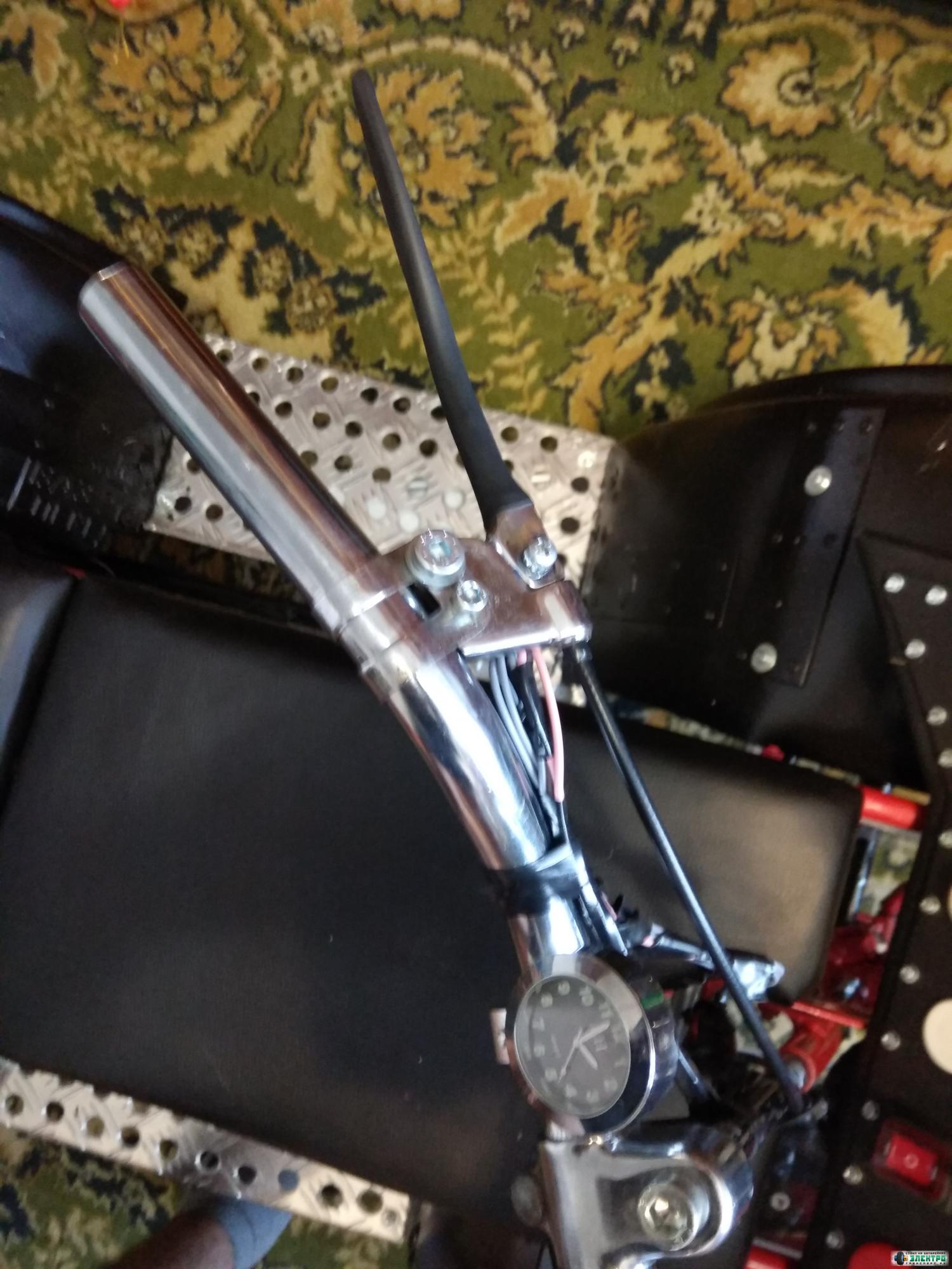

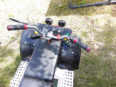

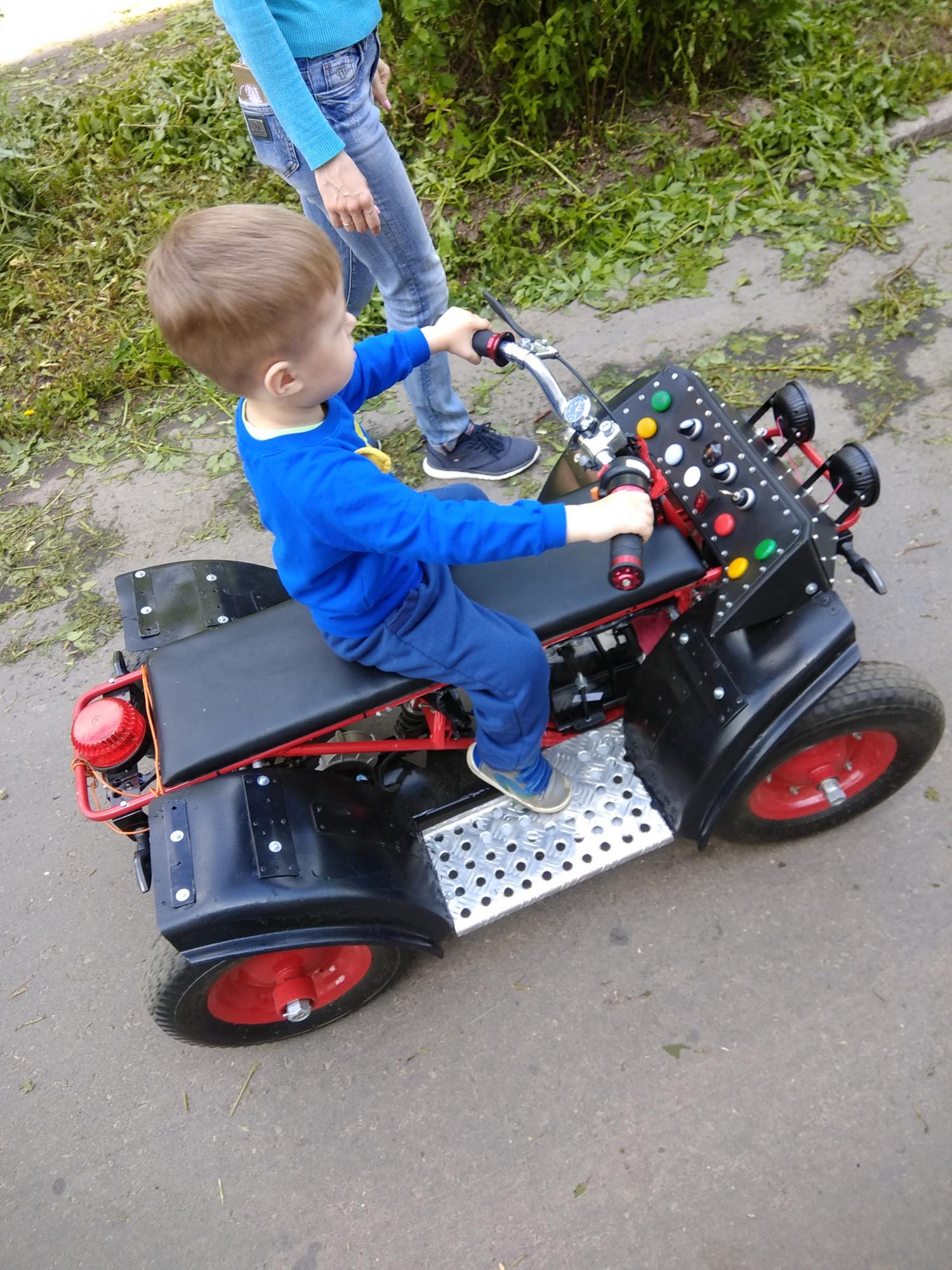

Наконец то пришел переключатель на руль.    Теперь фары включаются,  поворотники работают,  и сигнал тож.              Ждем погоду,  время,  и  выезд на улицу
Antoha-spb
Lestat
Все самодельное кроме переделанного карданчика от газели

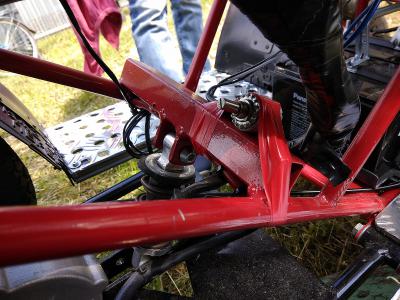

И еще. Как я понял.    Что насчет подвески очень и очень не зря заморочился. Спереди хоть и обычная качающаяся балка,  но по мне помогает преодолевать буераки прекрасно. А сзади хоть и один амморт,  но задний маятник немного на скручивание тоже работает.
В общем мы более чем удовлетворены сие творением.

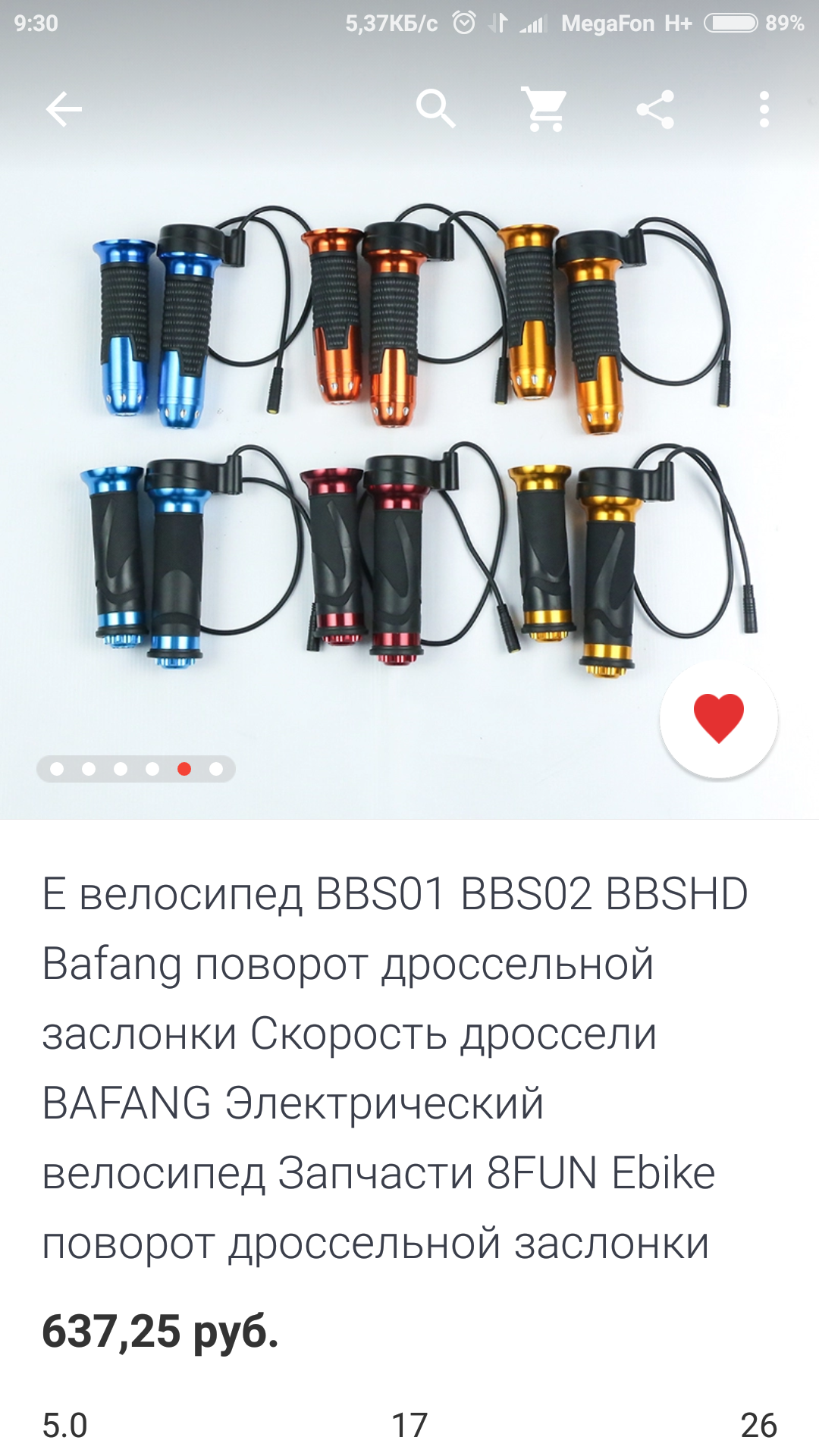

И еще вопрос.     Ручка самая дешевая,(150рпримерно брал)   уже разваливалась.     Мож ссылку с али кто кинет проверенной качественной ручки
Lestat
Ручка работает,  но уже вываливается и сьезжает иногда.    Короче надо хорошую

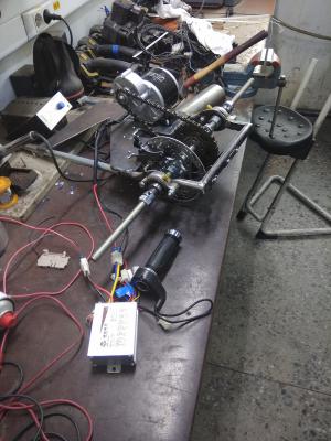

Ограничение в контроллере 20а.      Еще зимой пробывал нагружать мотор на верстаке,  до 10а.
Сейчас мерить уже ничего не буду. На тех скоростях и нагрузках что сейчас,  не более 5а

Не дождавшись ничьих советов заказал такии ручки

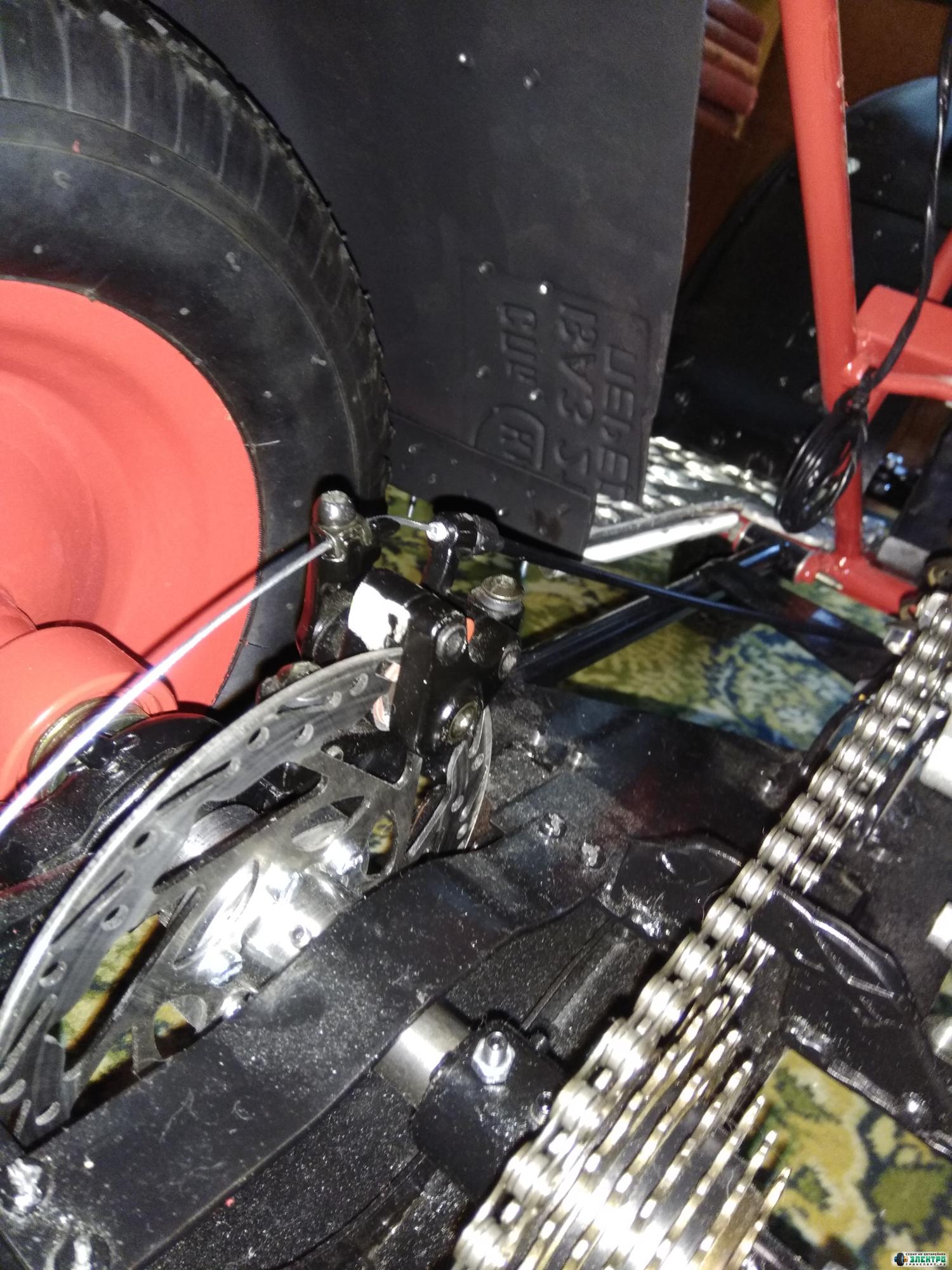

Пришли наконецто новые нормальные ручки,   сегодня установили,  и подключил дополнительно на пробу переменный резистор,  дабы скорость ограничивать. Все работает,  и едет.
Lestat

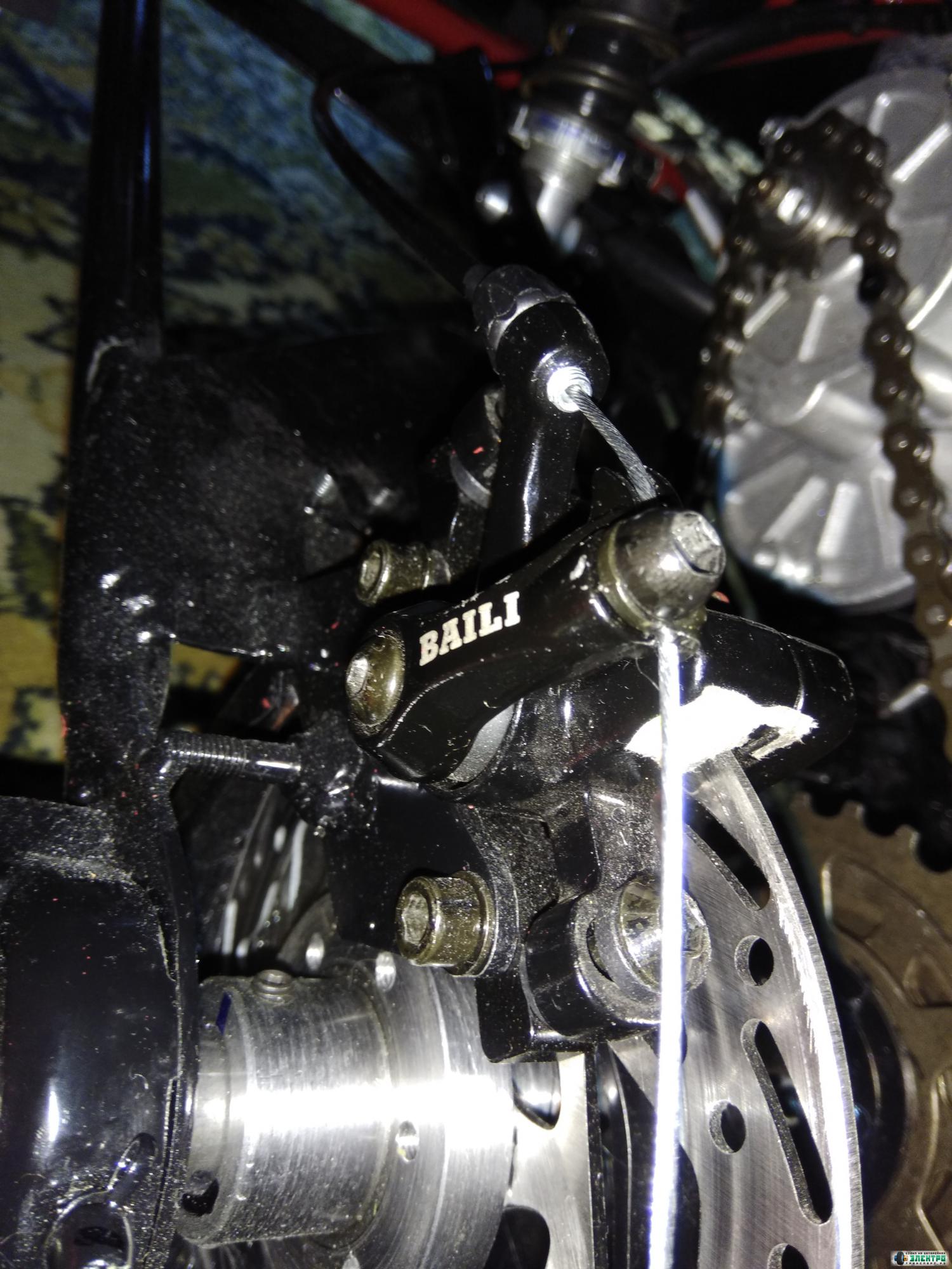

Постоянно катаемся,  полет нормальный,  уже даже возим арбузы,  и начинаем пользоваться тормозами.
Никаких поломок еще не возникло,  все довольны.
