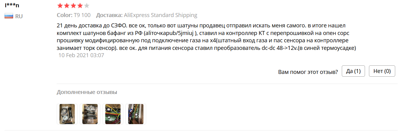

Я видел отзыв на али экспресс с модификацией КТ под торк, информации мало, но все же!
https://aliexpress.ru/item/33030138390.html
Mike 372
Цитата: NickNick от 24 Июль 2021 в 16:02Я видел отзыв на али экспресс с модификацией КТ под торк, информации мало, но все же!
То есть в контроллер КТ можно залить кастомную прошивку и появится поддержка торка? Как крайний случай можно рассмотреть, но так заморачиваться пока не очень хочется. Если только долгими зимними вечерами.

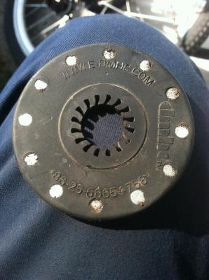

Цитата: Nemezis от 09 Июль 2019 в 19:12При кручение педалей НАЗАД пас система включается,
У меня также при сборке эл.вел. такое же наблюдалось. В итоге: вынул через один шесть магнитов из диска с 12 магнитами, не меняя подключения датчика, и получил желаемое. Теперь при вращении педалей назад мотор не заводится и работает как должно- только при вращении педалей вперед.

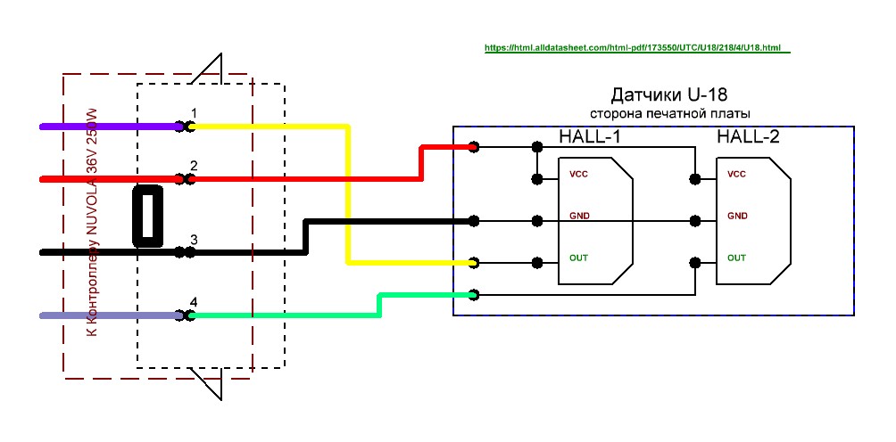

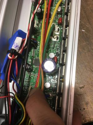

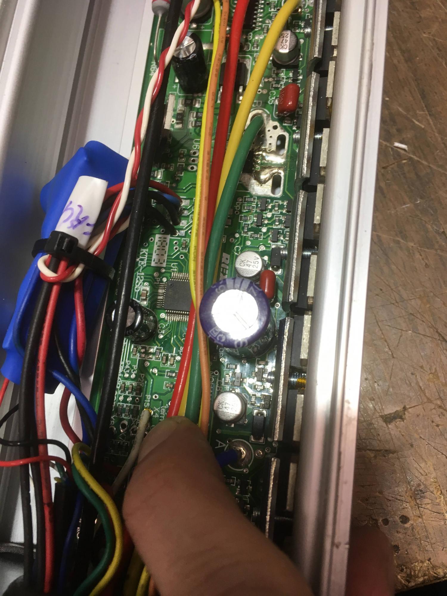

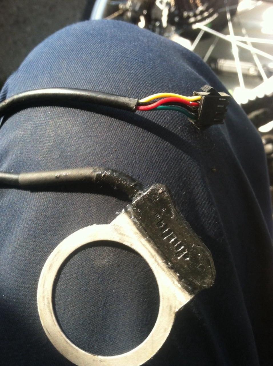

Извиняюсь если не туда поставил тему, старожилы поправят. Привезли мне электровелосипед, с жалобами то едет то нет, мастера предложили поменять в сборе контроллер, датчик, управление.
Итальянский эклектровелосипед ITALWIN, контроллер NUOLA 36V 250W.
Двойной датчик PAS, задающий диск с 12-ю полюсами.
В наличии нет, местные диллеры/ремонтники не знают зачем  ему четыре провода.
В связи с чем занялся ремонтом, автоэлектрик радиолюбитель. У датчика работал с перебоями один датчик Холла.
Схема и радиодетали, цвета проводов фишки датчика и фишки в контроллер.

датчиков холла на алике всяких разных вагон,вскройте датчик PAS,посмотрите маркировку нерабочего,закажите такой же или аналог.А теперь внимание вопрос,в чем проблема? так трудно вскрыть посмотреть маркировку холла заказать аналог?
CAUTION
Цитата: Виталий40 от 30 Авг. 2021 в 11:00А теперь внимание вопрос,в чем проблема? так трудно вскрыть посмотреть маркировку холла заказать аналог?
Вы это мне пишите? Или тем кто у нас занимается продажей и ремонтом электротранспорта? Я пользоваться поисковиком не умею, сколько не забивал Маркировка датчиков Холла на PAS Torque Sensor, или "Четырехпроводной PAS назначение выводов/распиновка, ничего не нашел. Откуда я знаю что там датчики Холла?, только прозвонив питания и подключив ослик.
Ну да ладно.
Может вы ответите, можно ли запустить данный контроллер с трехпроводным PAS просто запараллелив выход холла, или например через конденсатор для сдвига фазы?
Как я понял, один датчик показывает контроллеру, что педали крутятся, а второй датчик показывает сколько давать тока на эл.мотор, то есть ускорение.
Я то запаял холлы и клиент уехал довольный. Но там общество таких, и думаю их приезды ко мне увеличатся.

Какое ускорение? Может Вы имеете в виду торксенсор? Так он не на Холлах делается и обычно внутри каретки стоит. Возможно по сдвигу сигналов между Холлами контроллер определяет направление вращения педалей. Тогда с трехпроводным он работать не будет.
